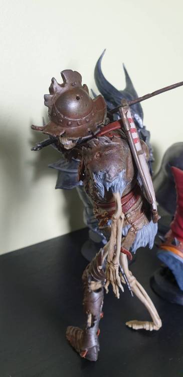

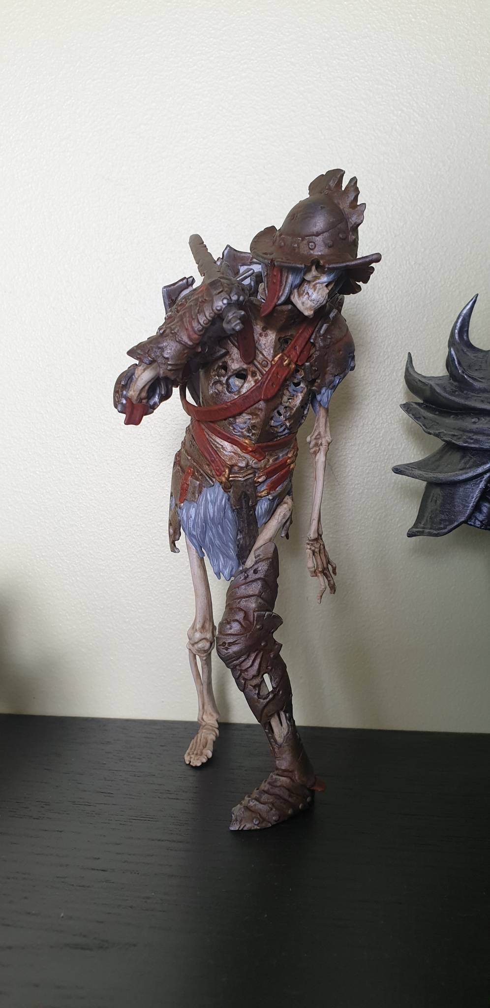

Bonjour à tous,
Voici ma dernière réalisation. Quelques heures de peinture...
Vos commentaires, avis, critiques sont les bienvenus pour me faire progresser.

Il y a 13 heures, Brunod a dit :
je ne sais pas si on peut te faire progresser  parce que là c'est toi qui devrais nous instruire !
d'où vient cette figurine?
quelles peintures as tu employées ?
enfin bref dis nous tout sur ton process !
Lien vers le commentaire
Partager sur d’autres sites
Merci !
C'est une figurine achetée sur cg trader quelques euros. Elle n'est pas très précise mais faite pour être imprimée en grande taille donc ca passe.
Elle a été imprimée sur une anycubic photo.
Pour la peinture j'utilise la marque prince auguste ou vallejo c'est la même.
Niveau technique. Une sous couche de primer blanc.
Ensuite 2 choses une fois que toutes les couleurs sont délimitées a la peinture acryliques je passe tout au klir le produit pour faire vriller les sol.
Cela crée un vernis brillant. Il va me permettre d'utiliser des peintures a l'huile très diluée qui vont glisser sur la peinture précédente.
C'est comme cela que je fait la rouille.
De plus je fais un lavis couleur sombre pour donner du contraste.
Je vernis le tout en mat.
A la fin j j'utilise du pigment pur pour accentuer la rouille. Des pastels sèches resuit en poudre.
Et voila c'est déjà  fini 😀
J'espère avoir été clair sur le processus.
Hésitez pas si je peux aider.

J ai oublié  certains points.
Les os, une couleur ossement clair. Ensuite peinture a l huile marron. On laisse un peu reposer puis on essuie au chiffon l'excédent.
Rien de plus et le rendu est parfait.
Le bouclier peinture éraflée. Je sais faire mieux mais la ce n'est pas top. La technique est simple. Sous couche dune couleur. Laque a cheveux type celle qu'on le vaut bien. On laisse bien sécher puis nouvelle couche de couleur.
Ensuite a l'eau chaude on mouille le tout et en frottant très doucement la peinture du dessus se détache par petit morceau. Effet très réalise.

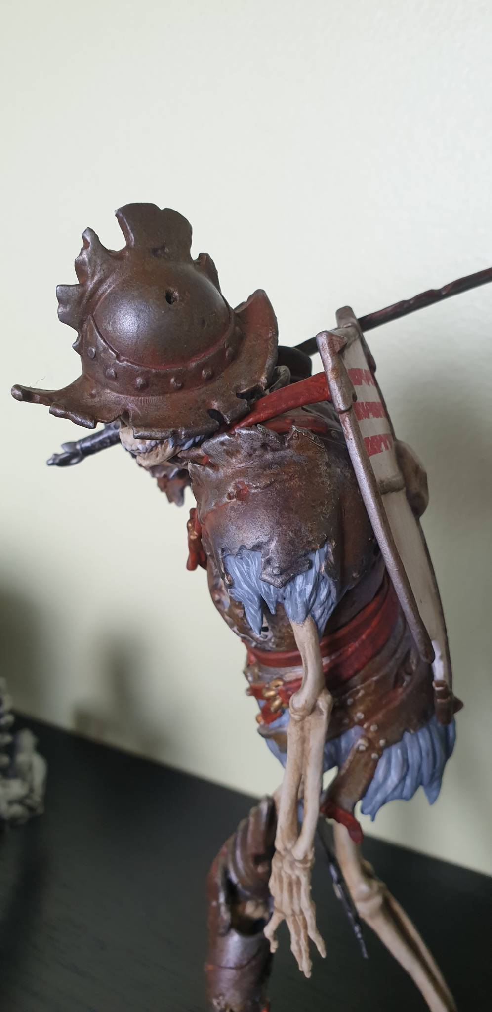

Merci Julien ! 😀
Ce que tu dit est surement dû au traitement de la photo.
Voici une vue plus "brute" prise au téléphone.
