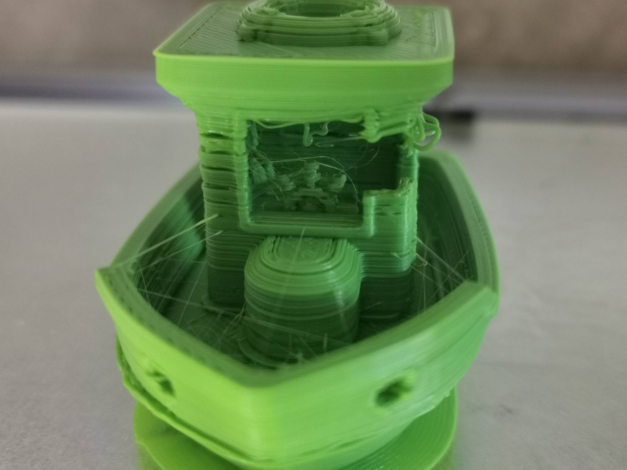

j'ai acheter une bobine de PLA de marque ICE pour faire des jouet a ma fille et je rencontre un soucis de buse boucher.
j'ai un extruder BMG (original), une hotends AIO Evo, monter sur une D-bot
tous cela tourne sous firmware KLIPPER avec octoprint
mon soucis:
j'imprime d’après les preco constructeur qui sont : Temp de buse 180° - 210 ° et Bed à 50°
cela commence des la 1er couche qui sort un peu grasse, c'est a dire une légère sur-extrusion et au bout de 45-Minutes je passe un sous extrusion et même en buse boucher
j'ai donc contrôler et nettoyer ma hotends, j'ai changer aussi sont ventilo de 25mm par un 30mm pour amélioré le refroidissement
contrôler ma V-ref de mon drivers , contrôler toute ma ventilation , changer de buse, ré-graisser intégralement tout mes roulements
je suis en Bowden donc j'ai aussi changer le Tube PTFE
j'ai recalibre toute mon imprimantes et surtout mon extrusion
j'ai tester de 180° a 250° , j'ai diminuer ma vitesse d'impression de 80mm a 45mm
j'ai jouer avec la rétraction de 4,5mm à 100mm je suis passer à 1mm a 20MMs et je l'ai même supprimer
j'ai démonter mon extrudeur BMG et nettoyer et graisser les roulements j'ai aussi une petite mousse qui nettoie le filaments
bref ça fais 4 jours que j'imprime des benchy ou des cubes qui sont pas beau du tout avec de le sous extrusion et même des impression annuler
normalement j'imprime beaucoup de TPU de marque Saintsmart et de PETG de différente marque et je n'ai aucun soucis.
avec le confinement je me suis mis a imprimer des jouets pour ma fille et j'ai donc ressorties de vielles bobine de filament PLA DAYFILS (1 ans d'age et stocker a l’arrache) en rose et bleu
et j'ai imprimer des rails pour le garage Vtecs sans soucis avec des impression de 4 a 6 heures à chaque fois
alors est ce le filament qui est pourris ou j'ai rater un truc ?
merci d'avance de votre aide, un Maker qui a bientôt plus de cheveux....

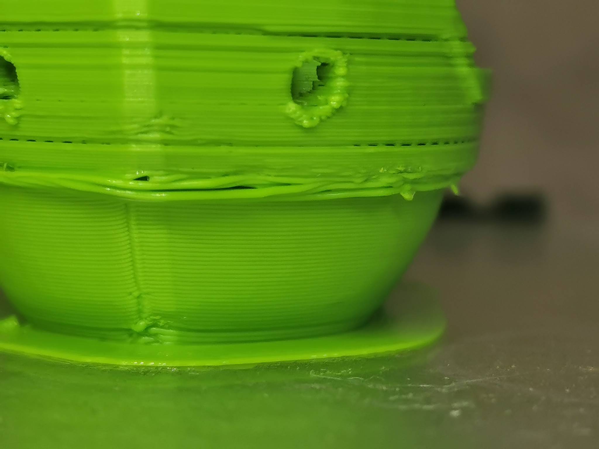

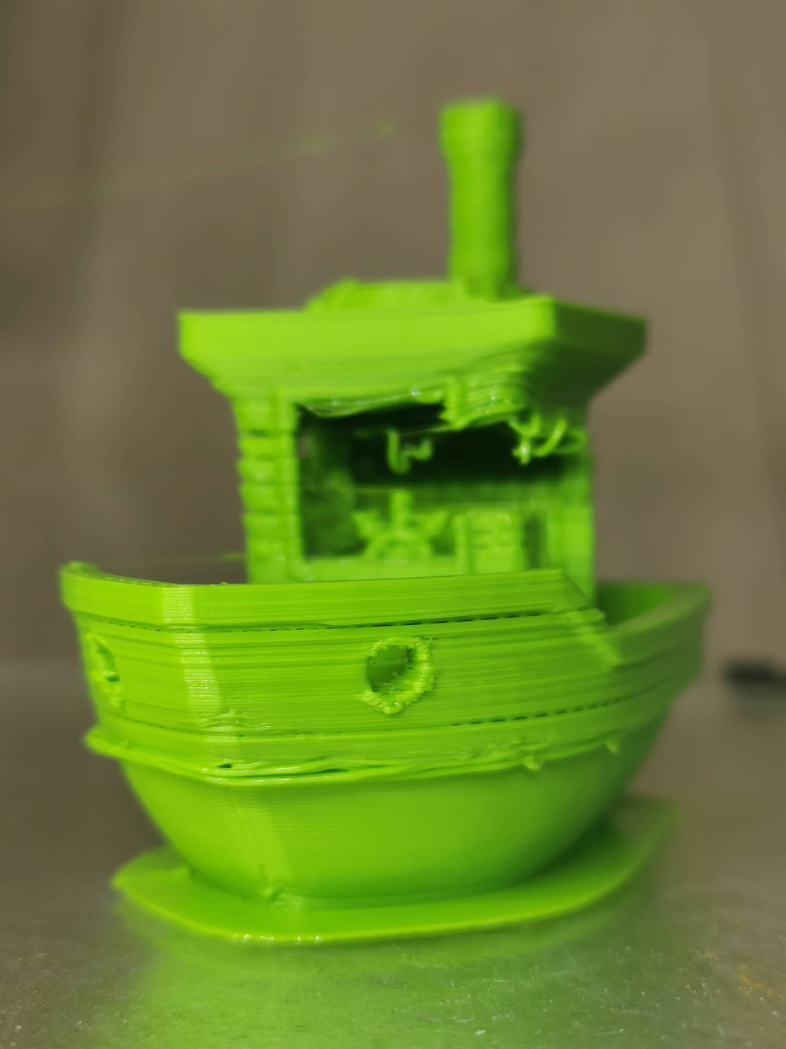

voila ma dernière impression encore coller au plateau, j'ai même essayer de supprimer la rétraction et c'est toujours pareille,
je me suis dis chouette un filament a pas chers (17euro sur amazon) ben je regrette car du coup ça vas filer à la poubelle
vitesse de 50mm
Temp de buse 190°
rétraction 4mm a 50MM/s
adhérence au plateau parfaite , mais c'est tout !

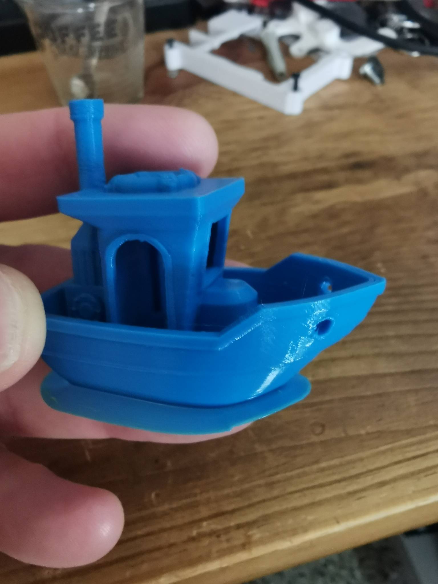

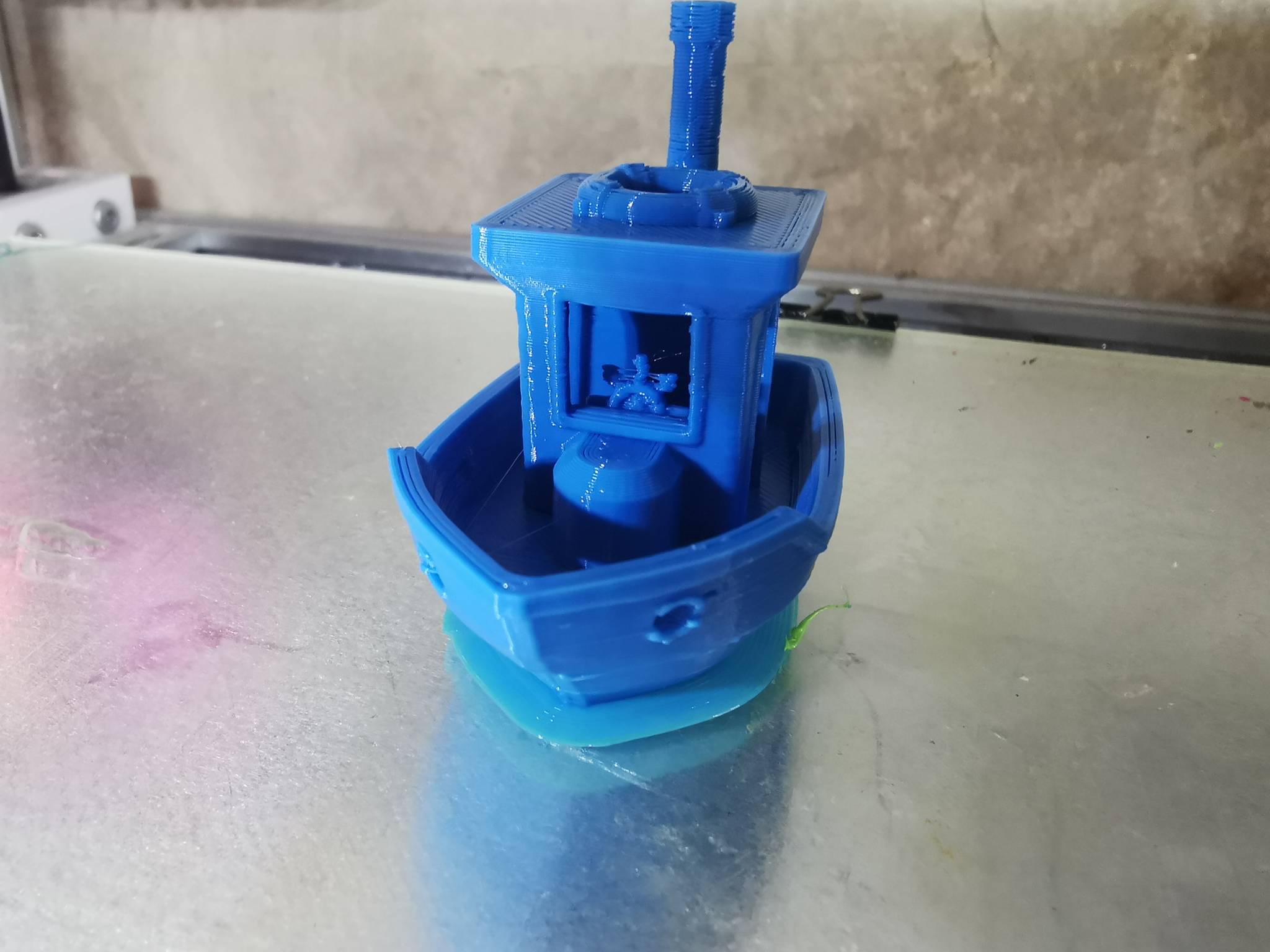

PLA Dayfil couleur Bleu
vitesse 80mm/s
température de buse 200°
plateau 50°
age du fil :1 an et demi et stocker sur un étagère
il est pas parfait mais il est 100 fois mieux que l'autre
donc je pense vraiment a un soucis de fil
mon 1er essais avec ICE sera le dernier !!!
