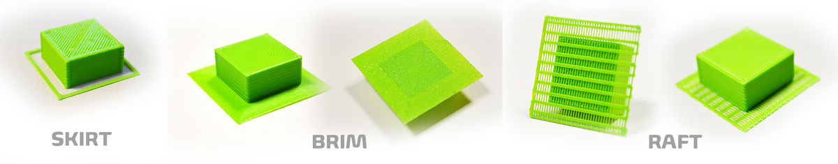

Le brim est le fait d'étendre la (ou les) première(s) couche lors de l'impression. Le raft lui est le fait d'imprimer des couches en plus sous le modèle,aussi plus grand que le modèle.
Petite image expliquant (et pour changer de celle avec les grenouilles) :
Ce qui provoque ce warping est principalement du au fait que le plastique en refroidissant se rétracte sur lui même, si le fichier adhère mal au support, lors de la rétractation le fichier à tendance du coup à se décoller. Pour contrer cet effet, soit il faut utiliser un lit chauffant (le refroidissement se fait alors plus doucement et le réseau à le temps de se placer tranquillement limitant alors les contraintes), soit en augmentant l'adhérence par le support (on commence par le scotch, puis le buildtap, la laque, la colle ...) ou directement par le modèle (avec le brim ou le raft ou encore en écrasant la première couche).
