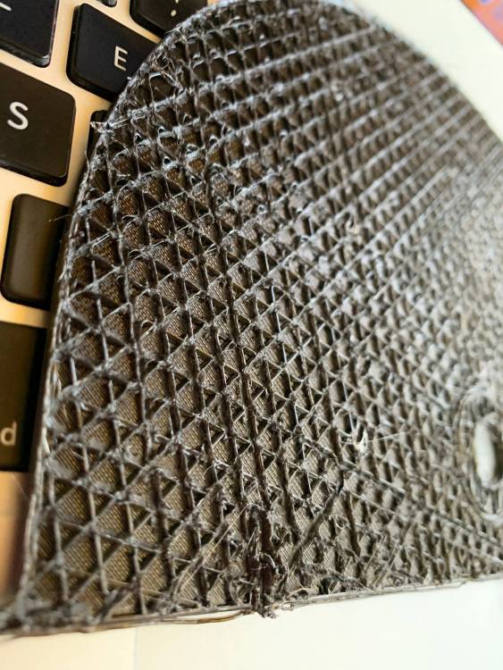

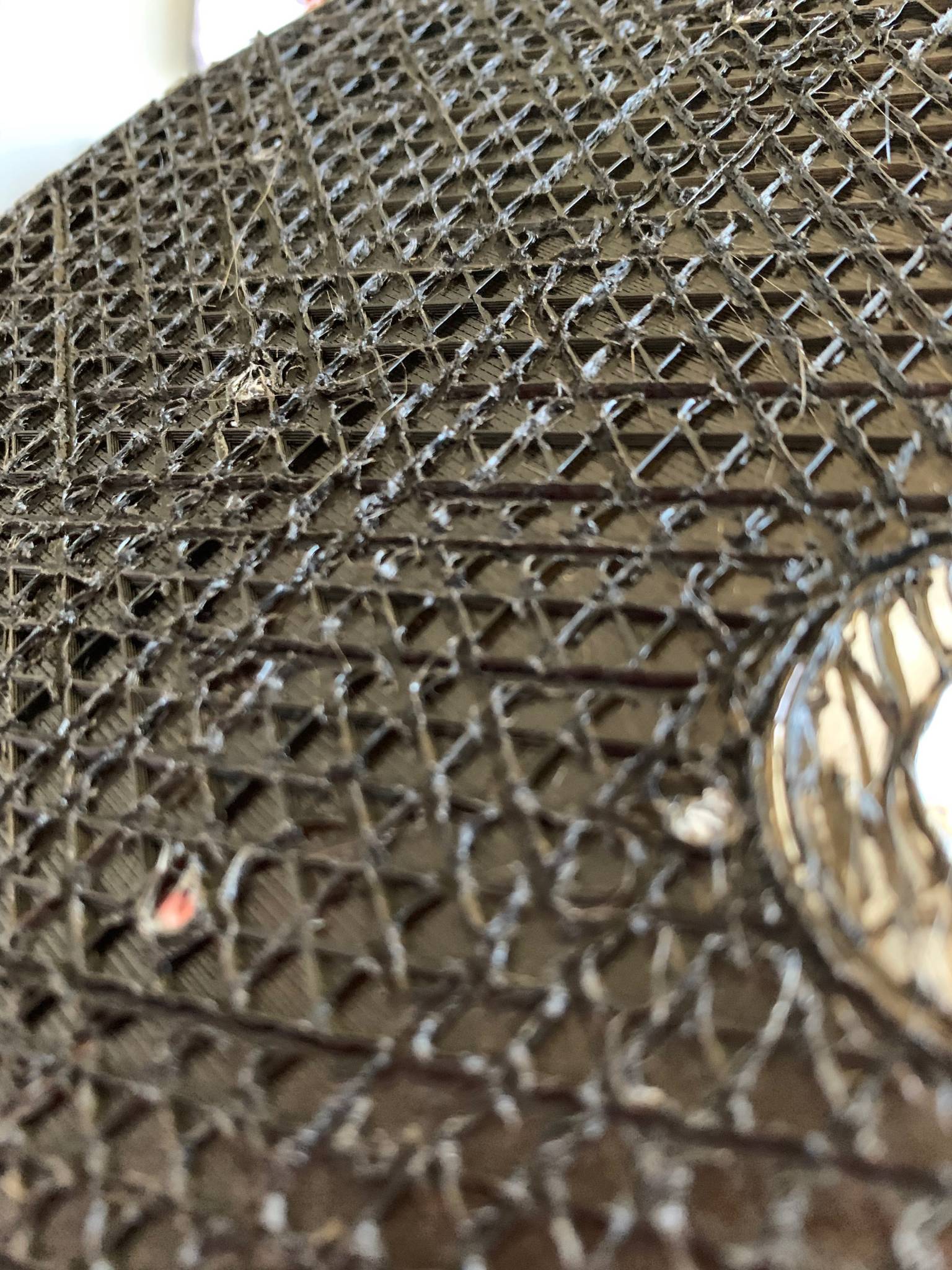

Mon problème est que mes grosses impressions ratent toutes à cause de l'axe z, à une hauteur situé à chaque fois entre 3 et 4.5 mm l'axe z descend et du coup frotte contre la pièce.
Le truc étrange c'est que la valeur affichée ne correspond pas à la position de l'axe. Exemple, hier, un boucan vient de l'imprimante, la tête d'impression frottait contre la pièce. Je stop l'impression, valeur de l'axe z, 3.28, je décide de baisser z afin de voir si il était bien à 3.28 et comprendre pourquoi la buse frottait contre la pièce, et là à 1mm la buse écrasait le plateau ...
Aujourd'hui j'essaie une autre pièce, large aussi, pareil, cette fois ci à 4.6.
Pourtant lorsque j'imprime le benchy tout va bien.
J'avoue commencer à perde patience et me demande si je vais pas repasser sur la carte d'origine.
Je vous laisse une photo pour vous montré qu'on voit bien que la buse vient frotter sur la pièce.
Merci par avance pour votre aide.

Je dirais que l'axe Z ne descend pas droit. Nettoyage, graissage, vérification de l'équerrage et du couplage vis sans fin Z et moteur.
Les trous à intervalle régulier laisseraient aussi à penser à une roue abimée (est-ce que le défaut à l'horizontal est espacé selon la circonférence de celle-ci ?)
Je ne comprend pas ... il n'y a aucun trou non voulu.

Bonsoir,
Ce qui m'intrigue c'est le décalage entre affichage (3.28 mm) et la distance constatée qui est plus faible. Cela ressemble fortement à un moteur qui a sauté des pas. Et là ça veut dire que sur des impression plus large (extrudeur qui se balade sur une plus grande plage) il doit avoir à forcer plus que pour le benchy plus petit. Comme tu parles aussi de passer à la carte d'origine, je me demande si le réglage des drivers moteur avec la nouvelle carte est bon. Si le moteur Z n'a pas assez de jus, il saute des pas plus facilement.
