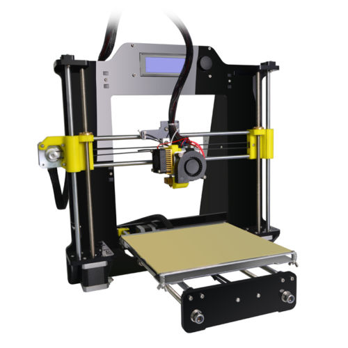

Jeff06 Posté(e) Novembre 21, 2014 Posté(e) Novembre 21, 2014 Bonjour. J'envisage l'achat imminent d'un kit Prusa I3. Je suis tombé sur ces 2 modèles sur EBay : - http://www.ebay.fr/itm/RepRap-3D-Printe ... 2a47a6ecbc - http://www.ebay.fr/itm/RepRap-3D-Printe ... 2a4794adf2 Une différence, semble t-il au niveau de l'extrudeur. Y décelez-vous un piège au niveau de la liste du matériel fourni (électronique dépassée, mauvaise qualité, ...) ? Y a t-il de meilleures offres ? Merci d'avance. Jean-François.
Jeff06 Posté(e) Novembre 24, 2014 Auteur Posté(e) Novembre 24, 2014 Commande passée cette nuit (juste avant une augmentation de 120 US$) Les données pour les températures sont : - Lit à 110°C. - Extrudeur à 270°C. J'envisage aussi l'impression Nylon. Quelqu'un a t-il déjà commandé en Chine ? J'aimerais savoir de quel ordre est le montant des taxes...

Jeff06 Posté(e) Décembre 10, 2014 Auteur Posté(e) Décembre 10, 2014 Bonjour à tous. Machine reçue, et montée. Petite question technique : Pour un déplacement "X" de 200 mm, le déplacement réel est de 204 mm. Comment régler ce décalage ?
Donovan-88 Posté(e) Décembre 10, 2014 Posté(e) Décembre 10, 2014 Tu règle ta distance maximal dans le Marlin et la différence tu l'as met dans Repetier pour la taille du plateau je pense.
