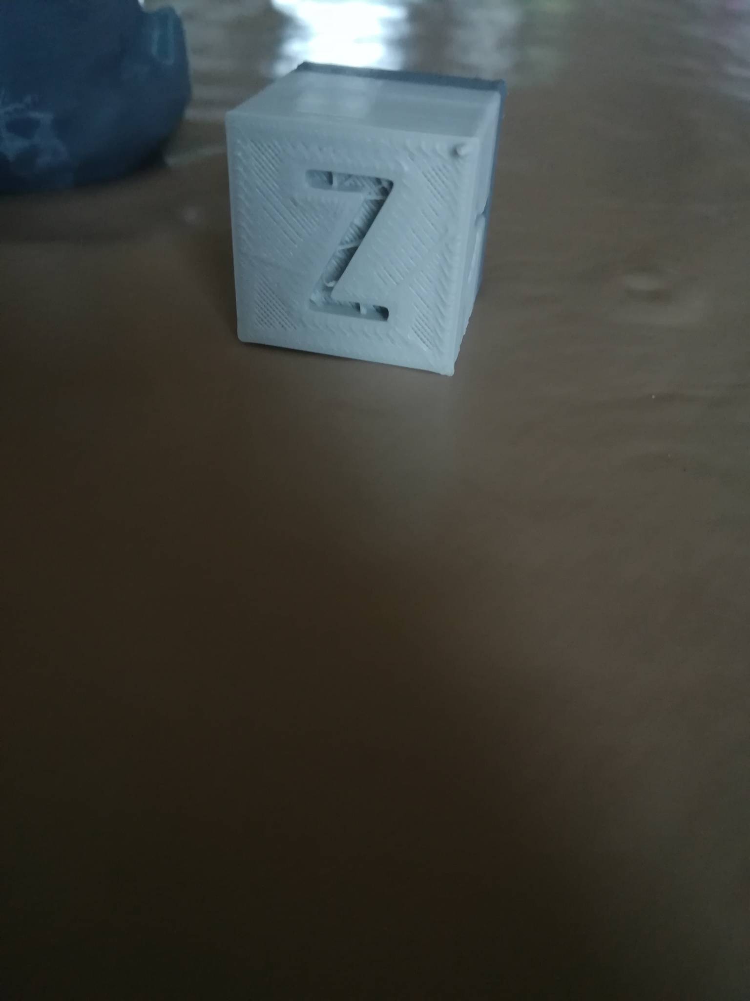

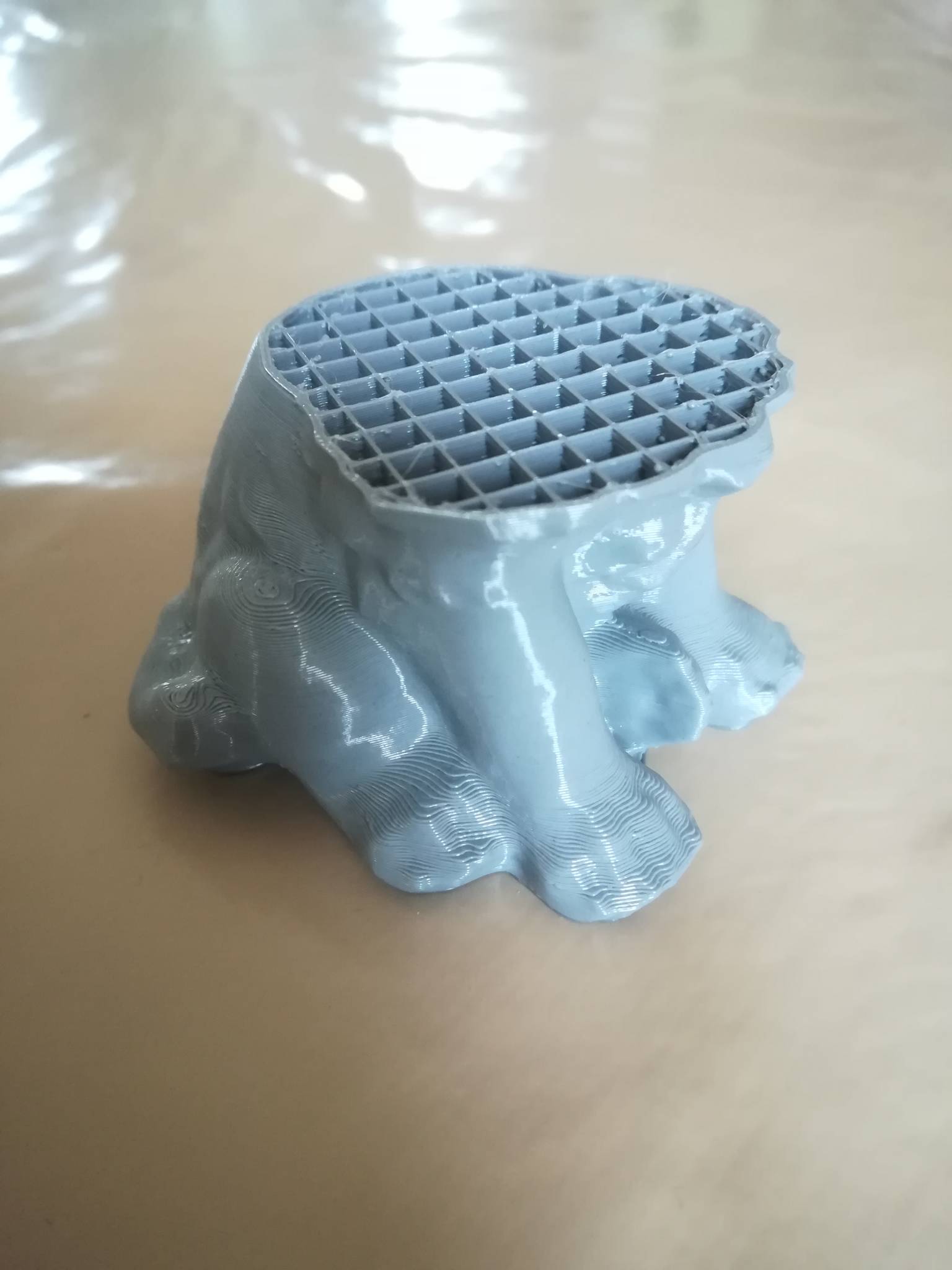

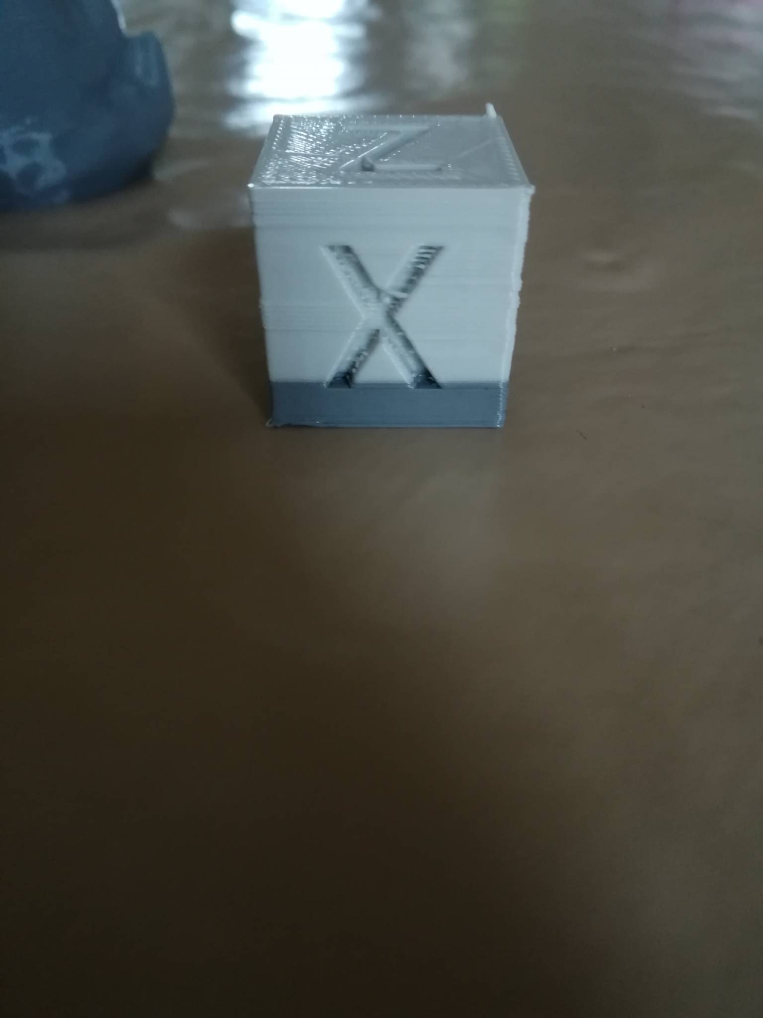

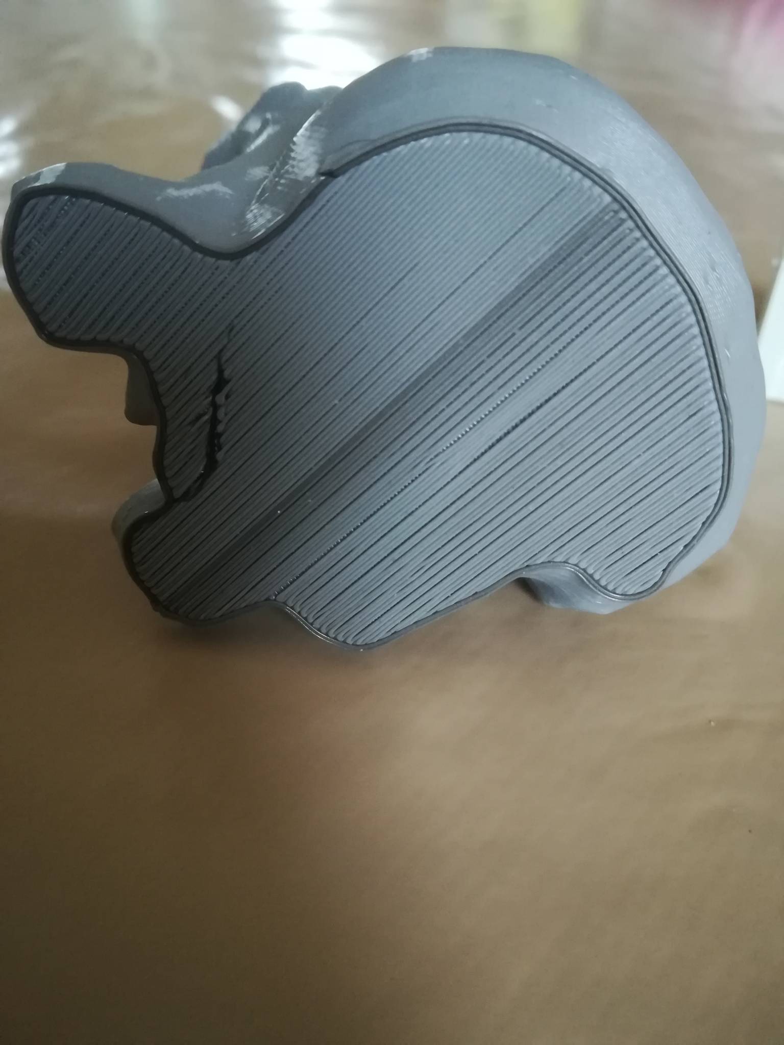

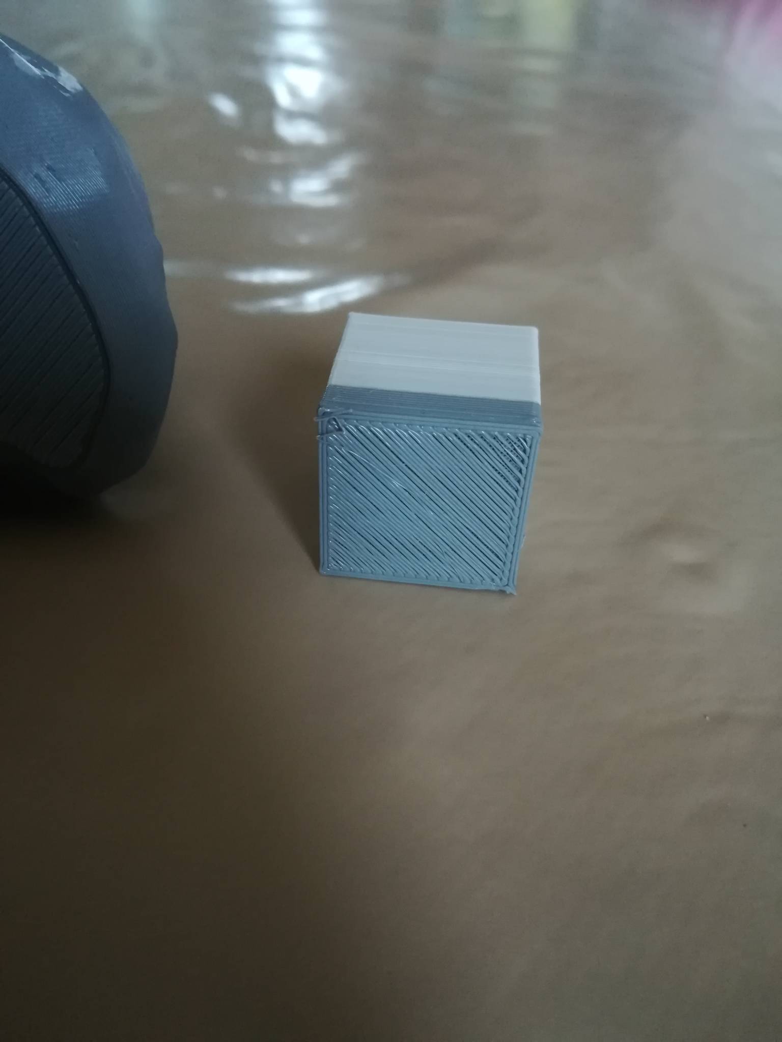

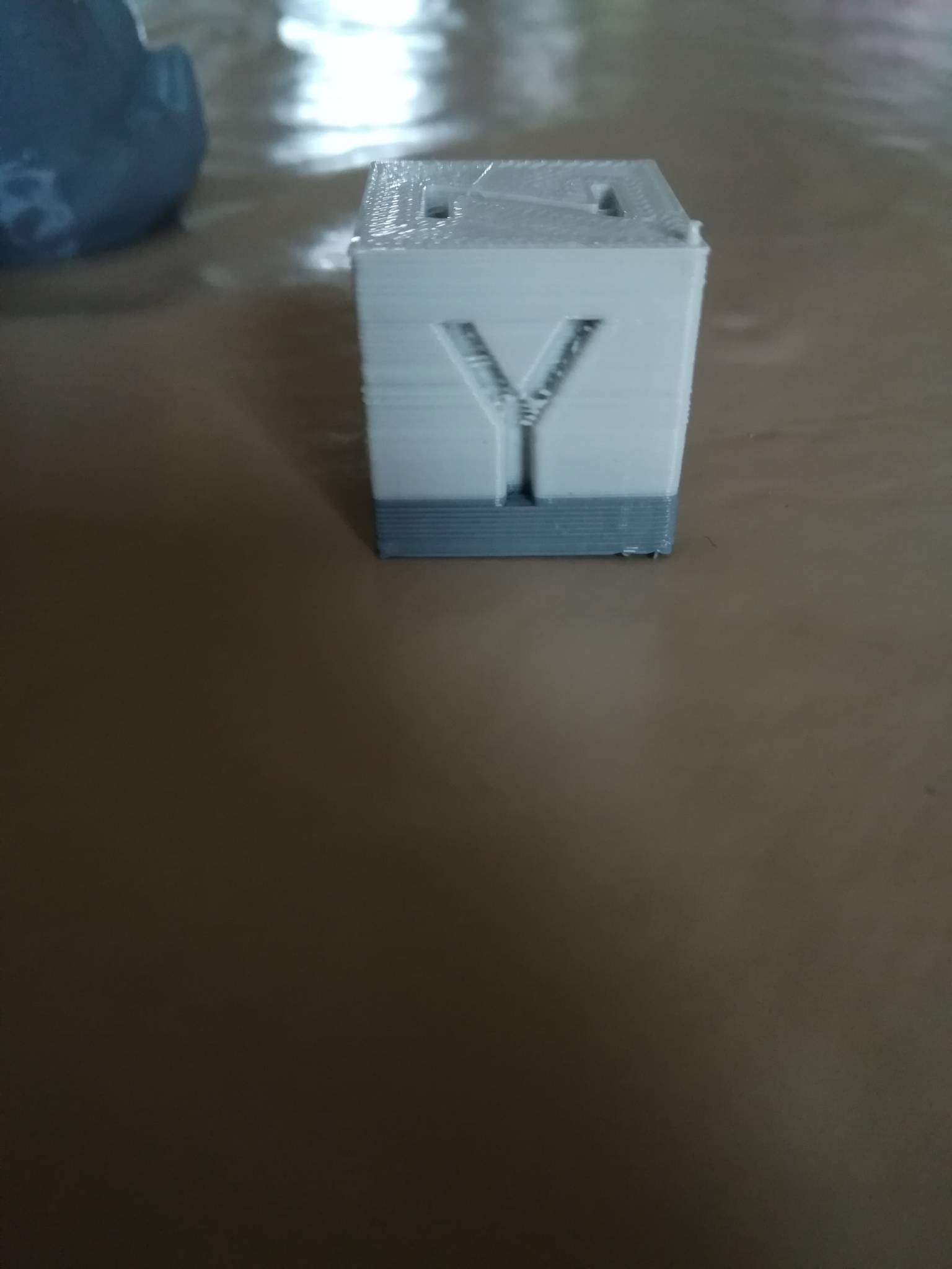

J'ai reçu ma Geeetech A10 hier et j'ai pu effectuer quelques tests. J'ai d'abord imprimé le chien fourni sur la microSD et aujourd'hui j'ai imprimé un cube de calibration. Ce n'est pas exceptionnel mais je pense que je ne suis pas trop loin des "bons" réglages. Tout a été imprimé avec les réglages d'origine pour le chien, je n'ai rien modifié ( les accélérations étaient à 1000 pour X et Y ). Sur le chien j'ai remarqué de petites hachures au niveau du dos, comme si il y avait des à-coups. Je ne sais pas d'où ça peut venir. J'avais remarqué que ma tête était un peu trop serré, je l'ai un libéré un peu pour qu'elle glisse mieux tout en conservant sa stabilité. Il n'a pas été terminé car malheureusement l'echantillon de filament fourni était trop court et je n'avais pas encore reçu ma bobine de PLA. La première couche est un peu raté mais c'est ma faute pour le coup, il restait aussi du filament noir dans la tête. Par contre je trouve les fils solidaires et pas trop espacés à part à quelques endroits et bien sûr la grosse bavure du fil noir.
Concernant le cube, c'est le modèle classique de thingiverse. Je remarque pas mal de défauts... Tout d'abord certaines couches sont par endroit un peu loupé, ça dépasse un peu sur les côtés. La première couche est elle aussi pas terrible, les fils sont un peu trop espacés. Il y a des bavures dans les lettres. La dernière couche au niveau du Z est aussi loupée, la couche est mince et on remarque que le filament s'est mal déposé par endroit. Pour information, le cube a été tranché sur ideamaker, température de buse 215°c, plateau chauffant à 55°c et c'était avec du PLA AmazonBasics. J'ai aussi diminué les accelerations des axes X et Y à 500 sur les paramètres de l'imprimante mais pas sur que ça change grand chose. J'ai surtout appliqué bêtement un truc trouvé sur internet pour "améliorer" sa qualité d'impression. C'est peut être contre productif, l'imprimante testé dans la vidéo était une version différente de la mienne, il est possible qu'il y ait eu des changements.
J'aimerais donc avoir votre avis sur ce que vous avez repéré comme défauts ou autres choses que je n'ai pu voir et quelles seraient les solutions pour remédier à mes problèmes.
J'ai également remarqué que le filament était un peu trop fluide lors de l'impression du cube, ça coulait assez rapidement. Lorsque j'ai commencé l'impression, ça coulait déjà sur le lit et ça formait un peu de plastique séché au niveau de la buse, je devais en enlever avec ma pince. Et lorsque le modèle s'est terminé et que la tête se préparait à se relever, ça continuait de couler, du coup j'avais un petit pic qui s'est formé sur le haut du cube où c'est marqué Z, je l'ai coupé par la suite. On en voit encore un peu l'excroissance.
Je vous remercie pour votre aide.

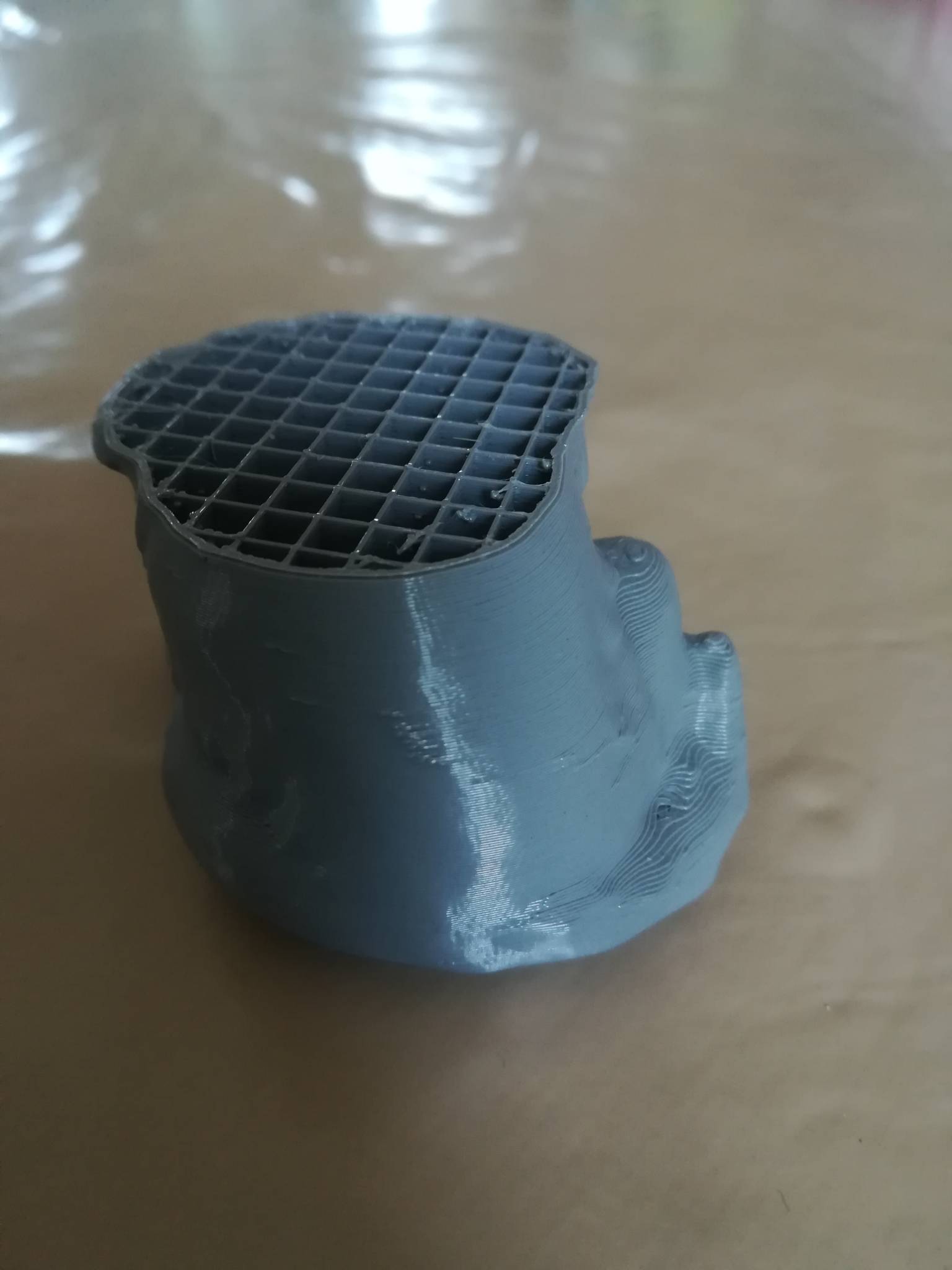

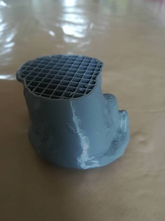

en fait ta première coche a cette tête car ton lit est mal réglé ou n'est pas plan, on distingue sur la photo 2 qu'en haut c'est pas trop mal, c'est le signe qu'à cette endroit là la buse est à bonne hauteur par rapport au lit... par contre en bas elle est trop éloignée c'est pour ça que les traits de filament ne sont pas collés
donc à voir :
- contrôle de la planéité de ton lit
- réglage du lit à la feuille par rapport à la buse
- ensuite, réglage de l'extrudeur suivant les explications de @Peewee
une fois ces contrôles et réglages, imprime le cube et regarde les dimensions de ce cube elles doivent être au plus proche de 20x20x20
et après si ça ne se passe pas bien, revient nous voir 😉

Merci pour ta réponse. Entre temps j'ai justement corrigé un peu la hauteur du lit, il reste cependant à affiner, ce n'est pas encore parfait mais c'est mieux que les toutes premières impressions. On en a discuté avec Peewee sur un autre topic justement. D'ailleurs pour avoir les bonnes dimensions , faut-il faire quelques réglages dans le slicer par exemple sur les coques, les hauteurs de couche et de premières couches ou régler la hauteur du plateau suffit ? J'ai ceci dans mes réglages de couche :

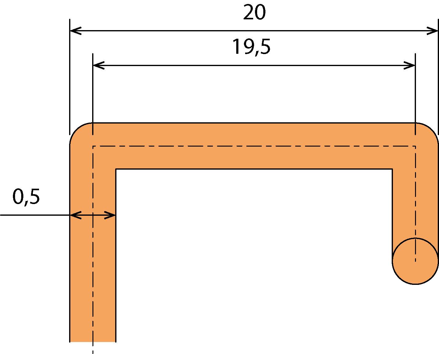

Je reviens sur cette question que j'avais oubliée. Pour avoir les bonnes dimensions il faut que les déplacements soient bien maîtrisés, rien à voir avec la stratégie de remplissage au sens large (épaisseur de couche, nb de périmètres... ). Le point essentiel est donc de s'assurer que s'il est demandé un déplacement de 10 mm  sur l'axe X, Y ou Z (E aussi), on observe exactement 10 mm.
Pour pinailler, la maîtrise de la quantité extrudée joue aussi (mais dans une moindre échelle) sur les dimensions des pièces obtenues. Mais là ce sera de l'affinage.
Pour résumer, pour dessiner un carré de 20 mm extérieur (pardon les maths pour qui un trait n'a pas d'épaisseur) avec un cordon de 0.5 mm, il faut faire des déplacements suivant X et Y de 19.5 mm. Une erreur sur le déplacement (en oubliant l’erreur éventuelle du cordon) et le résultat n'est plus bon.

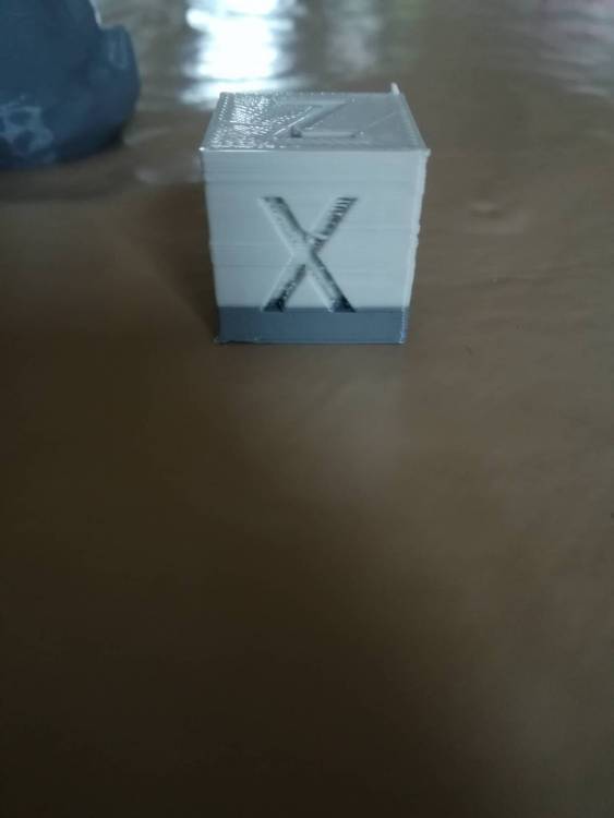

ça y est ! Enfin mon plateau est réglé correctement ! J'ai imprimé les petites plaques et les couches étaient bonnes, pas d'espaces, c'était bien lisse. J'ai imprimé un nouveau cube de calibration et il est pas mal. Les dimensions ont l'air correctes, c'est mieux qu'avant. Je n'ai malheureusement pas de pied à coulisse pour mesurer avec exactitude mais avec un mètre ça donne bien du 20x20x20 contrairement à l'autre cube où j'avais une valeur à 21 sur un des côté. Le soucis maintenant est cette buse qui bave, j'ai même eu un moment une boule qui s'est formée au niveau de la buse, ce qui a d'ailleurs causé un bruit pas très sympa, je pense que le moteur a du forcer un peu à cause de ça. Je vais m'occuper du réglage de l'extrudeur en espérant y arriver ...
