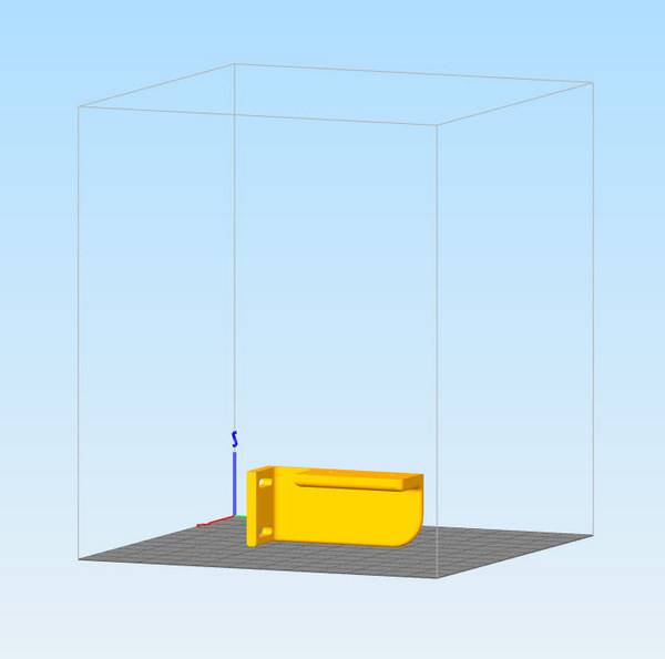

Samoht Posté(e) Juin 4, 2020 Partager Posté(e) Juin 4, 2020 (modifié) Bonjour, Je suis embêté avec mon Simplify3D... Depuis aujourd’hui, quand je prépare pour impression ma pièce, il me la coupe à moitié comme si le plateau avais bougé (cf photo pour être claire). Avez-vous une solution ? Merci d'avance = ) Modifié (le) Juin 4, 2020 par Samoht Lien vers le commentaire Partager sur d’autres sites More sharing options...

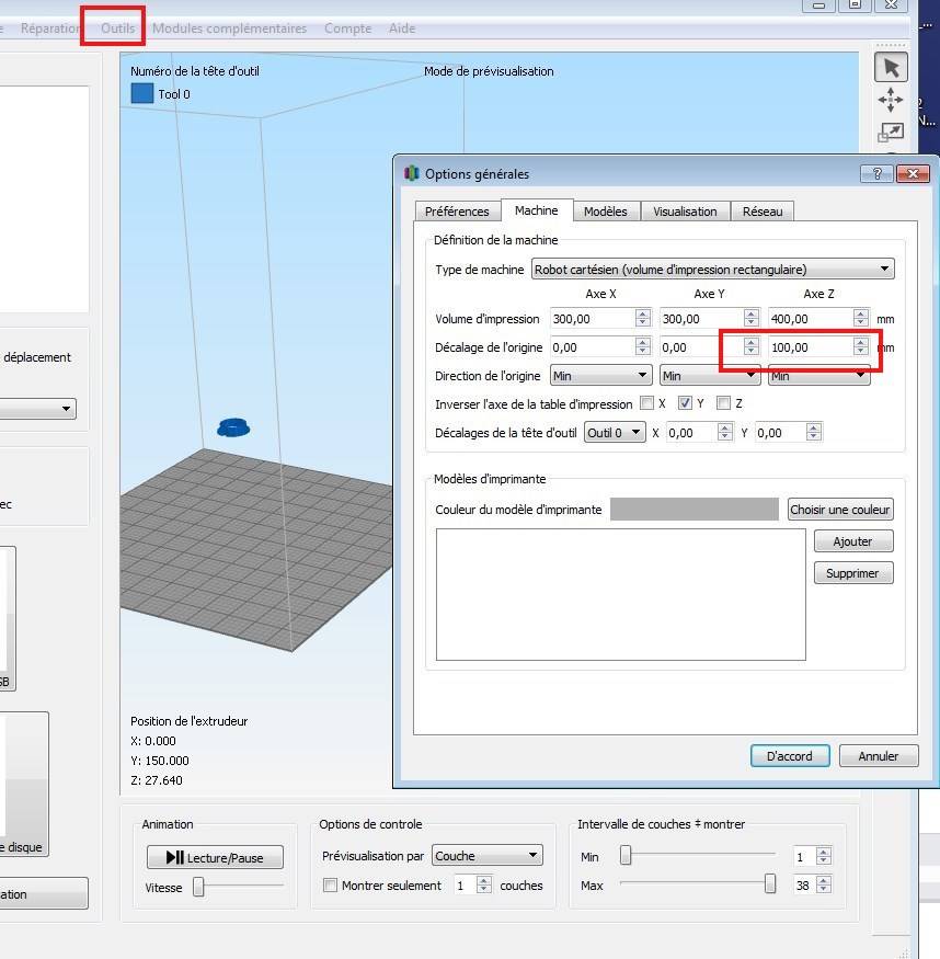

papajds Posté(e) Juin 4, 2020 Partager Posté(e) Juin 4, 2020 Bonsoir, il se peut qu'il y ai un décalage d'origine en Z vérifier dans "outils" "options" "machine" que la valeur en décalage est bien à 0 j'ai fait un exemple avec 100mm , et on constate le décalage. Lien vers le commentaire Partager sur d’autres sites More sharing options...

Samoht Posté(e) Juin 5, 2020 Auteur Partager Posté(e) Juin 5, 2020 Il y a 12 heures, papajds a dit : Bonsoir, il se peut qu'il y ai un décalage d'origine en Z vérifier dans "outils" "options" "machine" que la valeur en décalage est bien à 0 j'ai fait un exemple avec 100mm , et on constate le décalage. Bonjour, Je viens de faire un test et je n'ai pas l'impression que ça soit la source de mon problème...malheureusement... Lien vers le commentaire Partager sur d’autres sites More sharing options...

fdorful Posté(e) Juin 5, 2020 Partager Posté(e) Juin 5, 2020 Il y a 1 heure, Samoht a dit : Je viens de faire un test et je n'ai pas l'impression que ça soit la source de mon problème...malheureusement... Partage ton stl... Lien vers le commentaire Partager sur d’autres sites More sharing options...
Samoht Posté(e) Juin 5, 2020 Auteur Partager Posté(e) Juin 5, 2020 Il y a 3 heures, fdorful a dit : Partage ton stl... Le voilà...mais je pense que ça vient du slicer pas du stl Car j'ai déjà essayé avec d'autre pièces même résultats. Pb affichage.STL Lien vers le commentaire Partager sur d’autres sites More sharing options...
fdorful Posté(e) Juin 5, 2020 Partager Posté(e) Juin 5, 2020 il y a 48 minutes, Samoht a dit : Le voilà...mais je pense que ça vient du slicer pas du stl C'est sûr que tu as du mal configurer ton S3D et comme tu le dis ça ne vient pas du stl. Lien vers le commentaire Partager sur d’autres sites More sharing options...

Samoht Posté(e) Juin 5, 2020 Auteur Partager Posté(e) Juin 5, 2020 (modifié) il y a 57 minutes, fdorful a dit : C'est sûr que tu as du mal configurer ton S3D et comme tu le dis ça ne vient pas du stl. Je regarderais la vidéo ce soir. J'ai trouvé une solution en rechargeant mon profile FFF... J'ai le problème quand je fais un "variable setting wizard", si j'importe une nouvelle pièce elle coupe les impressions aux niveau que j'ai défini précédemment. Modifié (le) Juin 5, 2020 par Samoht Lien vers le commentaire Partager sur d’autres sites More sharing options...
