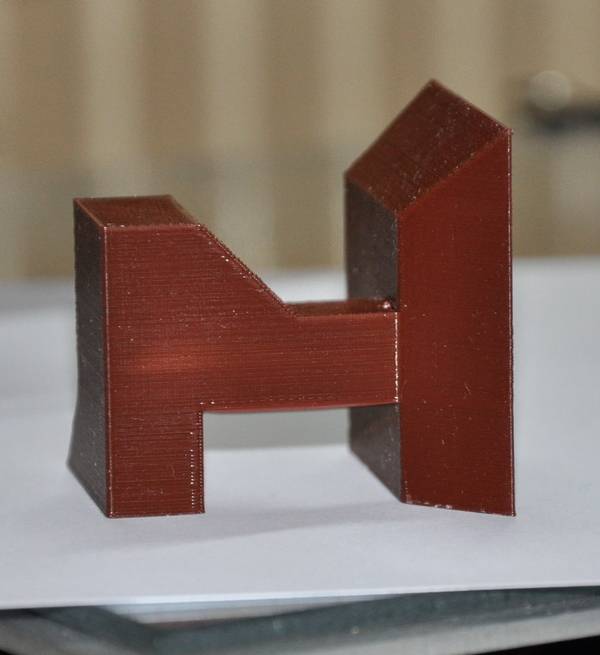

Voici une pièce imprimée dans le sens comme sur la photo. L'écart entre les 2 murs fait 22 mm.
Il suffit de bien régler les paramètres de pontage dans ton slicer. Ici tranché avec S3D.
Heu ... Vraiment ?
Sans supports pendant l'impression ??? 😮
Il y a 7 heures, Titouvol a dit :
Absolument sans support.
Si les paramètres de pontage sont bien réglés dans le slicer (ici S3D) on peut avoir ce résultat.

C'est bête, mais c'est la première fois que je vois un tel pont sans support. Je ne pensais vraiment pas que ça pouvait passer.
Il faut imprimer lentement et avec une ventilation à fond ? Pour que ça durcisse très vite ?
