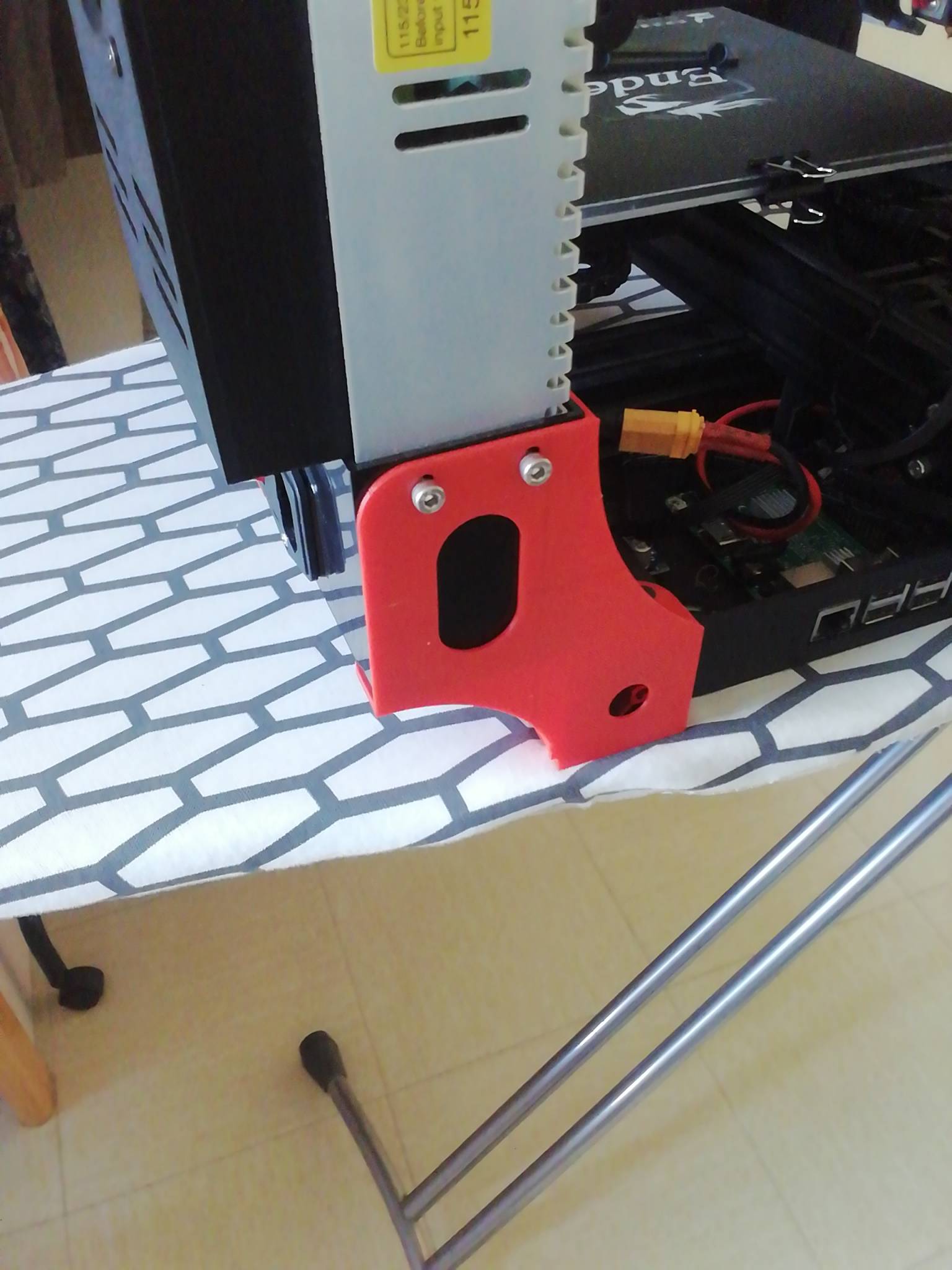

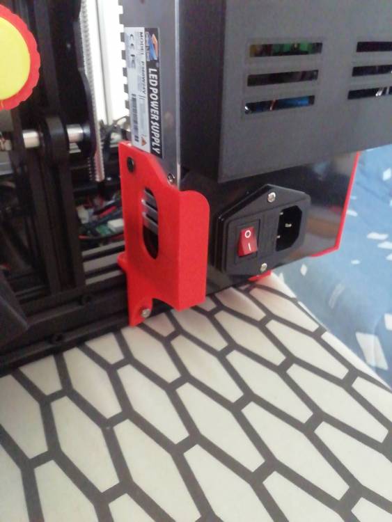

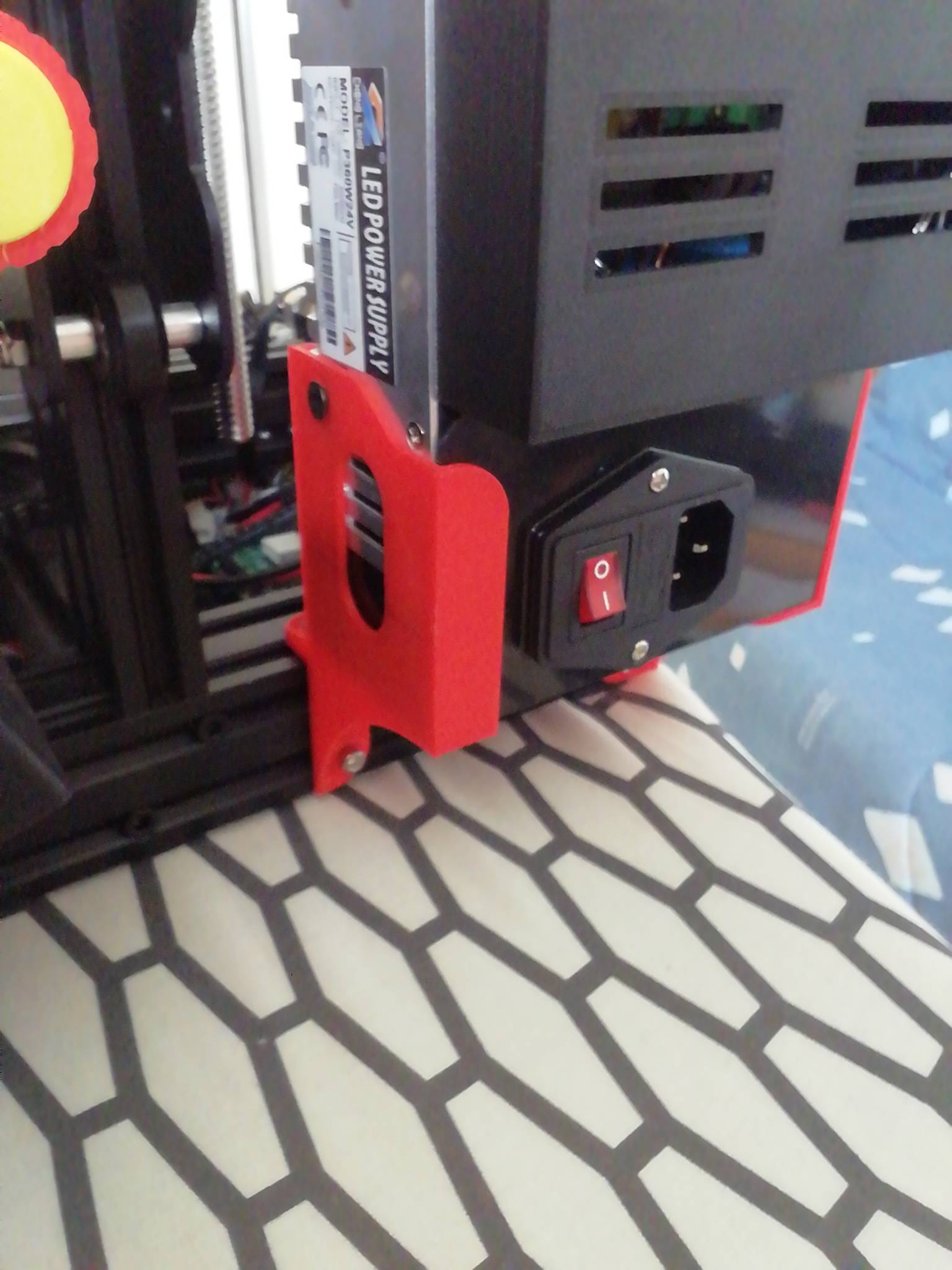

Bonsoir, je viens d'installer ce système, qui s.'en rapproche, acheté sur un site (qui rigole) de vente en ligne, pou 30€.j'ai imprimé des supports alimentation depuis thingiverse1068853301_2020-06-0818_34_03.thumb.jpg.e348bc39273ecadd49395a8ad7cc3e43.jpg1068853301_2020-06-0818_34_03.thumb.jpg.e348bc39273ecadd49395a8ad7cc3e43.jpg
Modifié (le) par papagalak

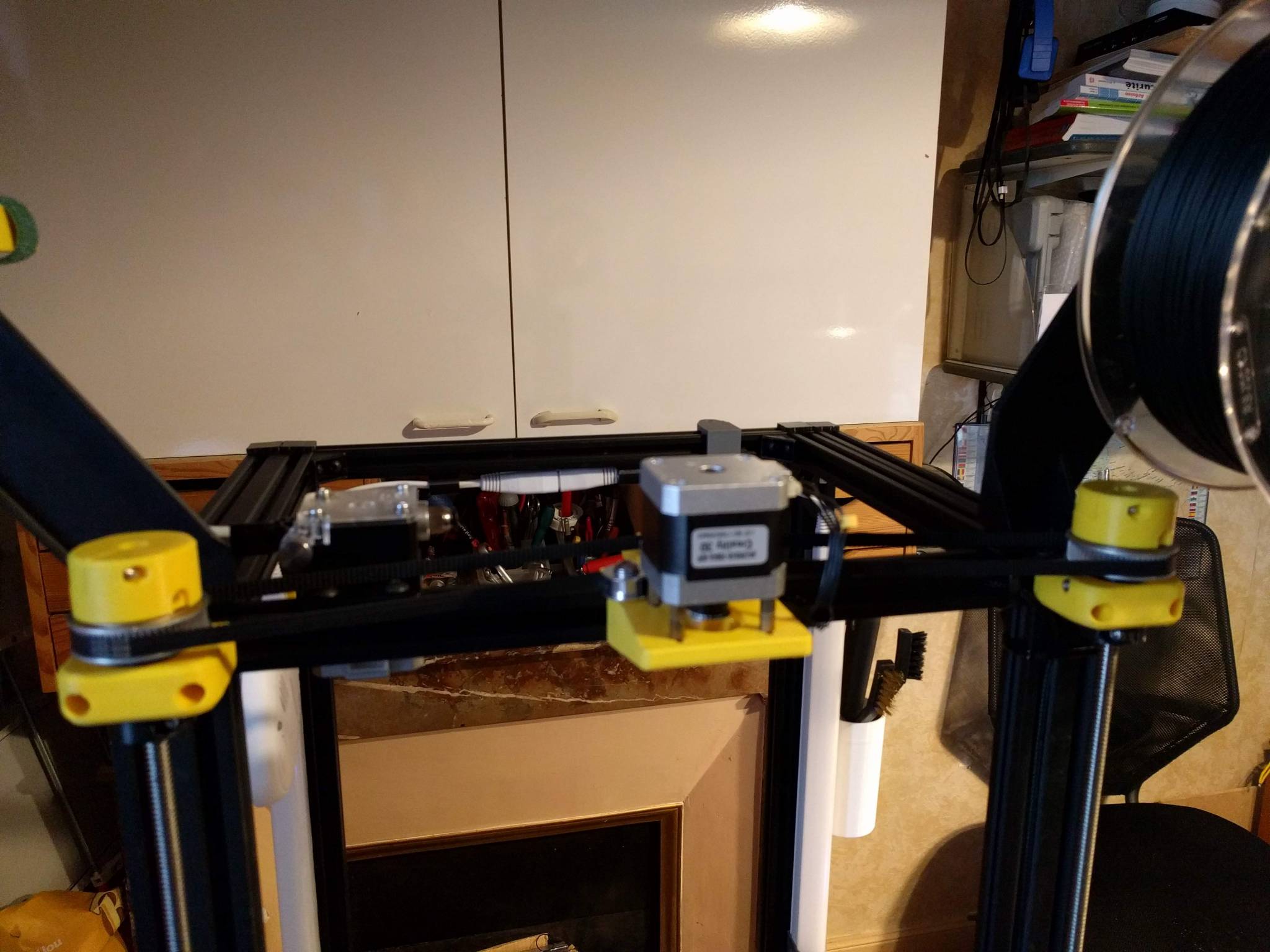

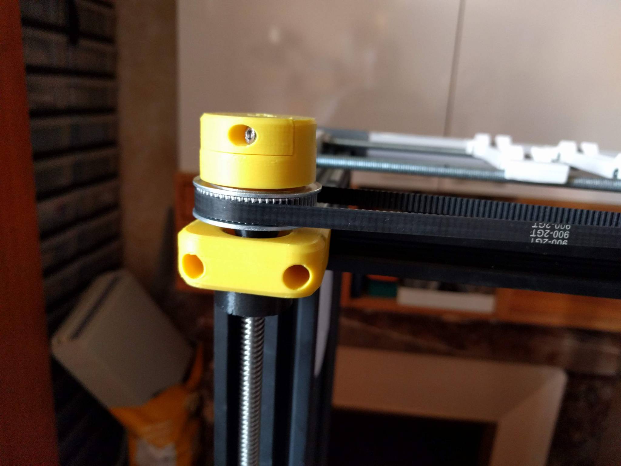

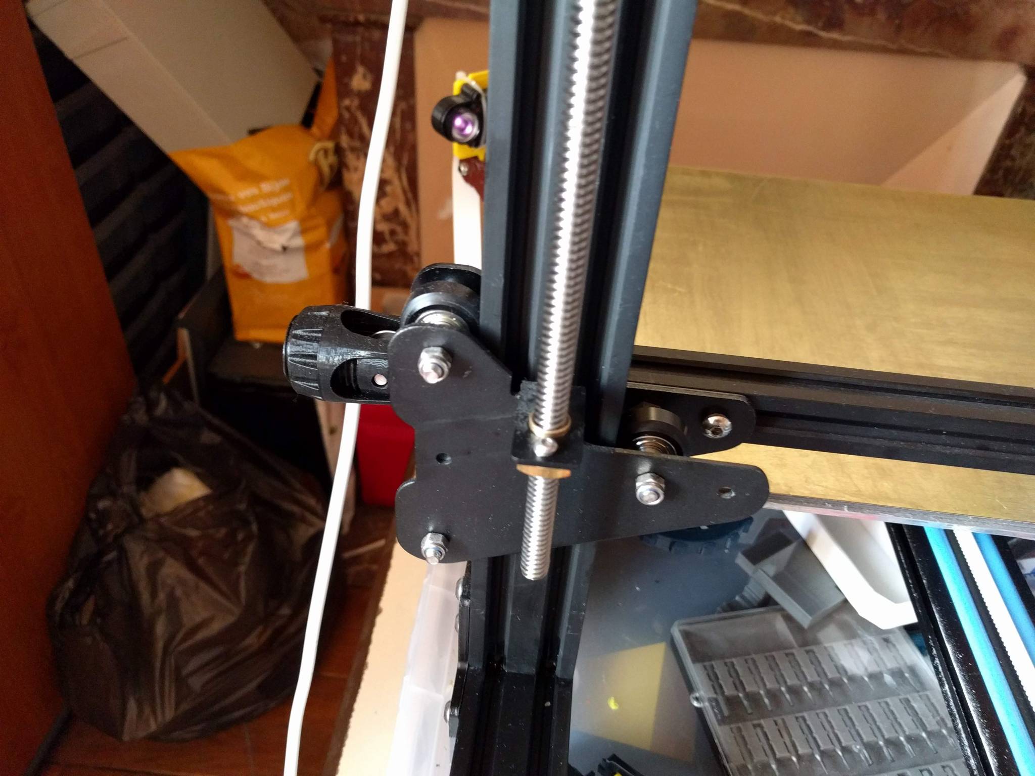

J'utilise un système similaire sur ma CR10: la tige filetée n'est contrainte qu'en deux points (qui forment une droite 😉 ), j'évite ainsi les problèmes de PBCK 😄 .
Poulies de 60 dents, je ne sais plus pour les dimensions de la courroie. En utilisant une poulie de 20 dents sur le moteur, mon nombre de pas de l'axe Z passe de 400 à 1200 😉 .

Le câblage du moteur avec sa gaine tressée tient très bien dans le profilé Vslot.

La je reste en 40 dents partout comme cela pas de modifications, pense tu que je doit regarder pour des poulies en 60 ?
ta courroie c'est une 900 mm  😄 c'est marqué dessus.
20 dents sortie moteur avec retour en 60 donne un ratio 3 de 400*3 = 1200.
j'aime bien le moteur inversé c'est pas mal aussi. Zero jeu au niveau des roulements qui tienne les vis ?
Pour @papagalak j'ai vu mais la contraintes de prendre la vis aux deux extrémités je suis pas fan, j'en utilise en industrie mais la qualité d'usinage est bien meilleurs, la le support en tole avec la noix c'est moyen.
Dérouler
Pas remarqué depuis plus de deux ans que c'est installé. Un autre membre du forum, @Guizboy utilise (utilisait?) lui aussi un système semblable de sa création.
Pour les poulies, des 40 dents me semblent bien, juste voir pour celle sur l'axe du moteur (couple, levier, force).
Le modèle que j'ai utilisé provient de Thingiverse : https://www.thingiverse.com/thing:2829855
avec 40 dents je descend le rayon <21mm je peut donc descendre les supports et mettre le moteur à l'envers ( mais la je doit descendre a 20 dents ), je doit modéliser pour voir. ca forme à fusion tout ceci.
