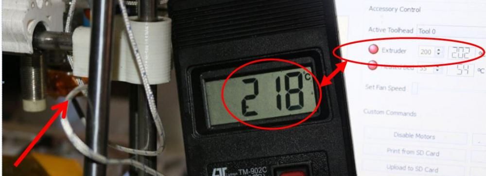

Je tombe sur l'occasion d'une manip sur ma machine pour vous démontrer un truc !!!
En l’occurrence ...le changement de la tête (cela aurait pu être la thermistance ou la résistance chauffante ou leur dégradation naturelle ne serait que le desserrage des vis qui les maintiennent en place .....ou une modif dans le Marlin ou .... )
En général je suis quelqu'un de très factuel (je vérifie tout... y compris ce que je lis ...ou ce que le plus grand nombre répète jusqu’à s'en persuader)
Donc en image
  • une sonde type K (précis à 1° de -50 à 1300°) directement visée entre la buse et le corps de chauffe soit à environ 2 ou 3 mm de la thermistance
2016-05-10 16_05_37-Document1 - Microsoft Word (Échec de l’activation du produit).jpg
Je demande 200° dans mon pilote d'imprimante (S3D) il m'affiche 202° au moment de la photo (dû à l'inertie de la mise en chauffe) et OH ! SURPRISE !!
la température réelle est de 218°
2016-05-10 16_09_05-Document1 - Microsoft Word (Échec de l’activation du produit).jpg
Pour être à 200° dans la vrai vie il faut que je demande 183°
2016-05-10 16_10_57-Document1 - Microsoft Word (Échec de l’activation du produit).jpg

Ps ; ne vous inquiétez pas pour la température de mon extrusion ... je change la table de température dans le firmware ou en refais une et ca roule

Cela m'a donné par ailleurs l'idée de faire un sujet tout simple pour réaliser une table de correction de température à partir de composants inconnus
