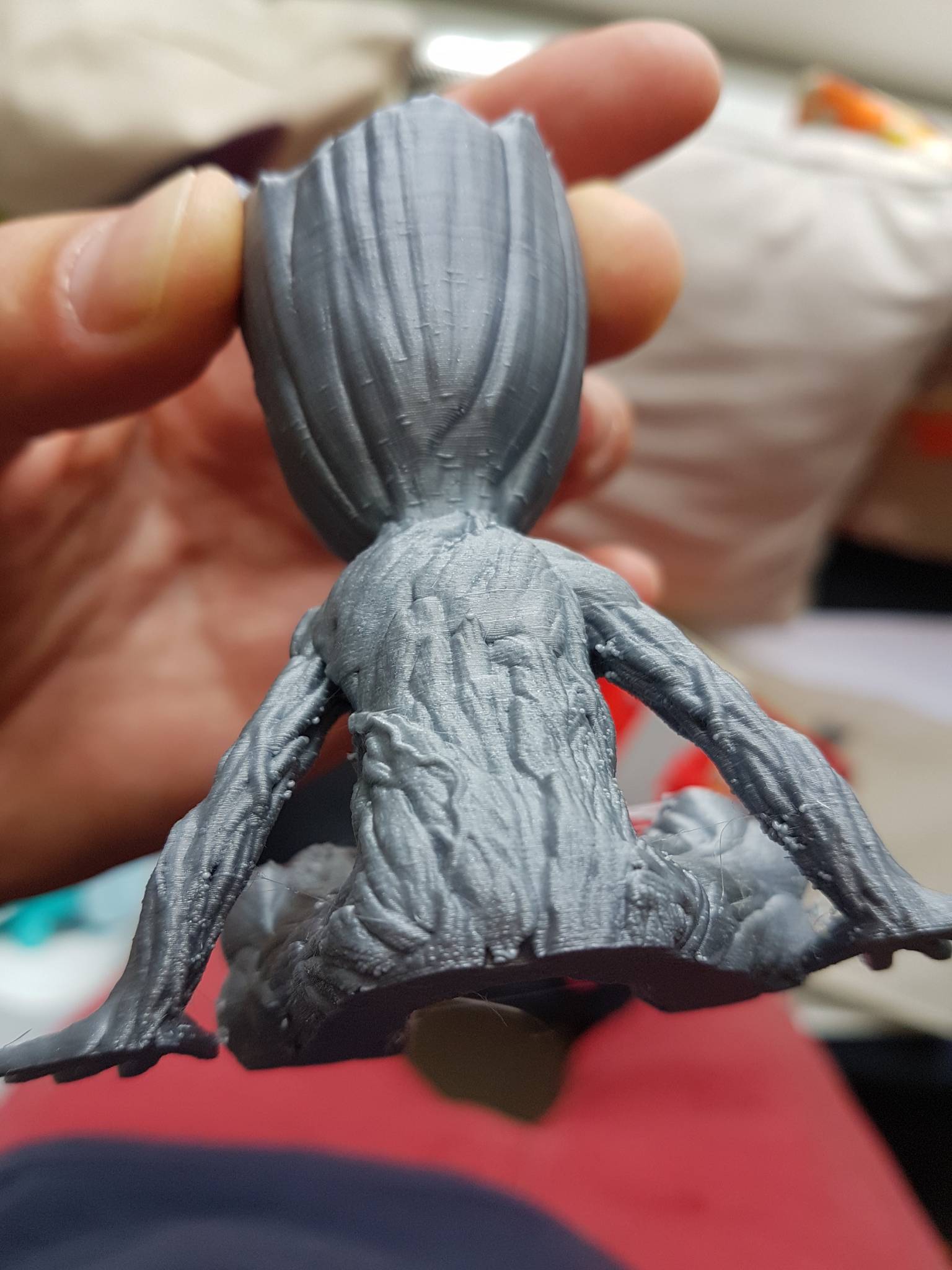

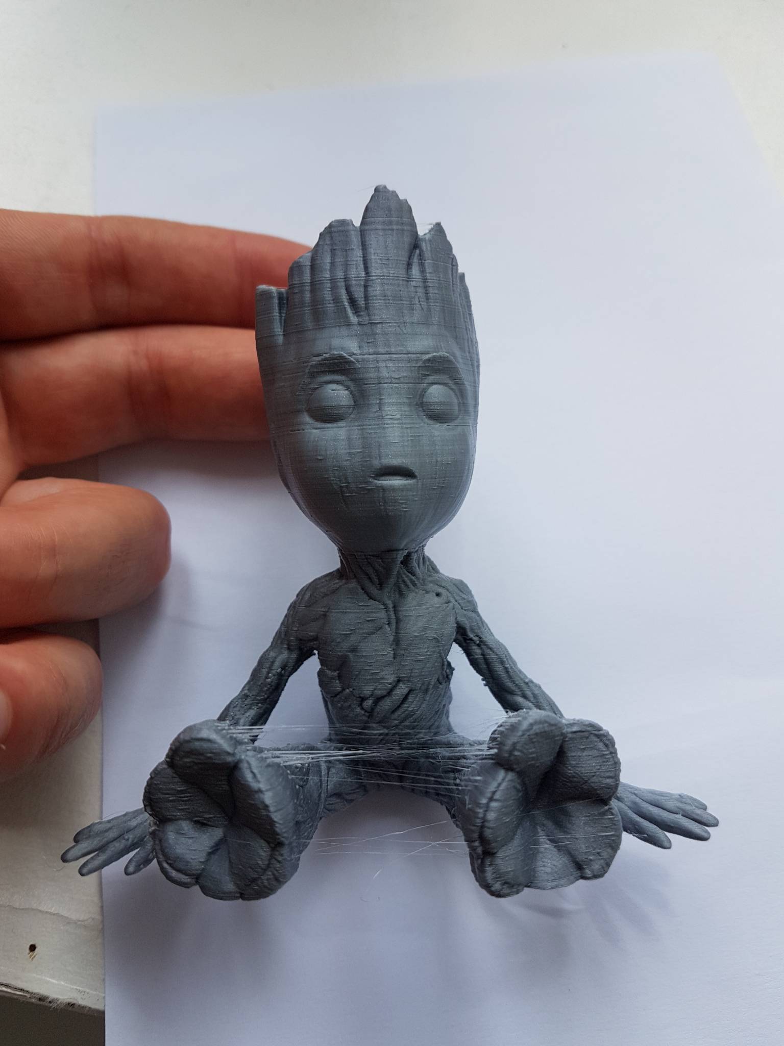

A la suite de ça je me lance à imprimer un bébé groot à 70% de ça valeur initiale seulement j'obtient ceci:
Config cura en 0.12mm profil standard sans modification
Coque 1.2
Remplissage 20%
Tete à 200°
Bed à 60°
Vitesse impression 50mm/s
Paroi à 25mm/s
Retraction 6.5mm/s
Vitesse à 25mm/s
6/7h d'impression

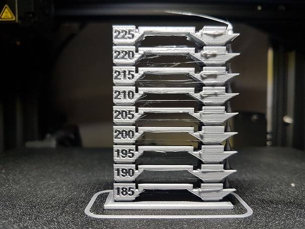

J'ai imprimé une tour de temperature toujours avec les paramètres standards dans cura :
Les défauts que vous avez sur le Groot et la tour de température ne sont pas présents sur mon cube.

Salut @Flo49, très bien ta tour de t°, on voit que les cheveux d'ange augmentent rapidement avec la température de la buse. Le meilleur réglage semble entre 190 et 195° pour ce filament.
Tu peux déjà jouer sur ça.
Ensuite la rétraction, perso j'utilise aussi Cura et j'ai aussi les 6,5 mm et 25 mm/s de base. Pour une vitesse d'impression de 50 mm/s, je n'ai pas ce problème donc ce n'est pas le premier facteur. Cependant 6,5 mm c'est plutôt dans la fourchette haute et le 25 mm/s plutôt dans la fourchette basse. Tu peux essayer voir si progressivement réduire à 5 mm et monter à 40 mm/s peut réduire le phénomène (mais après les essais à 190/195° sinon si tu fais tout en même temps, il sera impossible de comprendre ce qui a un effet positif).
Pour tes rayures, ça peut être des pts durs en Z (le cube étant petit, ça peut se produire plus haut).
Question: dans quel sens a été imprimé le baby groot sur le plateau (il regardait vers le X ou le Y) ?

J'ai imprimé dans le sens des X le visage vers moi sur le plateau.
Actuellement je fait un essai avec une couche de 0.1mm sans changer les autres paramètres comme énoncé dans le poste ci dessus. Je vais regarder si d'ici 3h/4h de print j'aperçoi des défauts. Après je testerais avec vos paramètres.

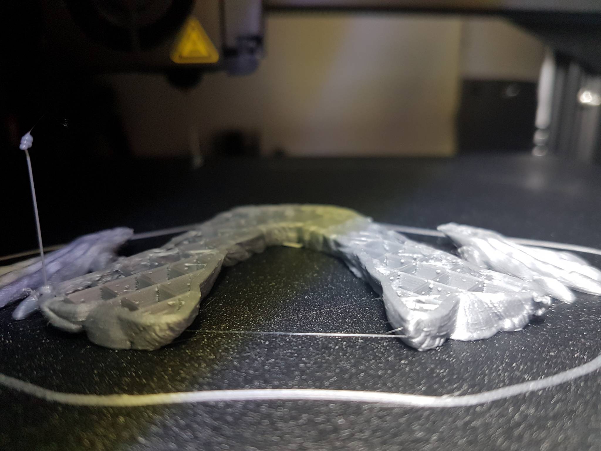

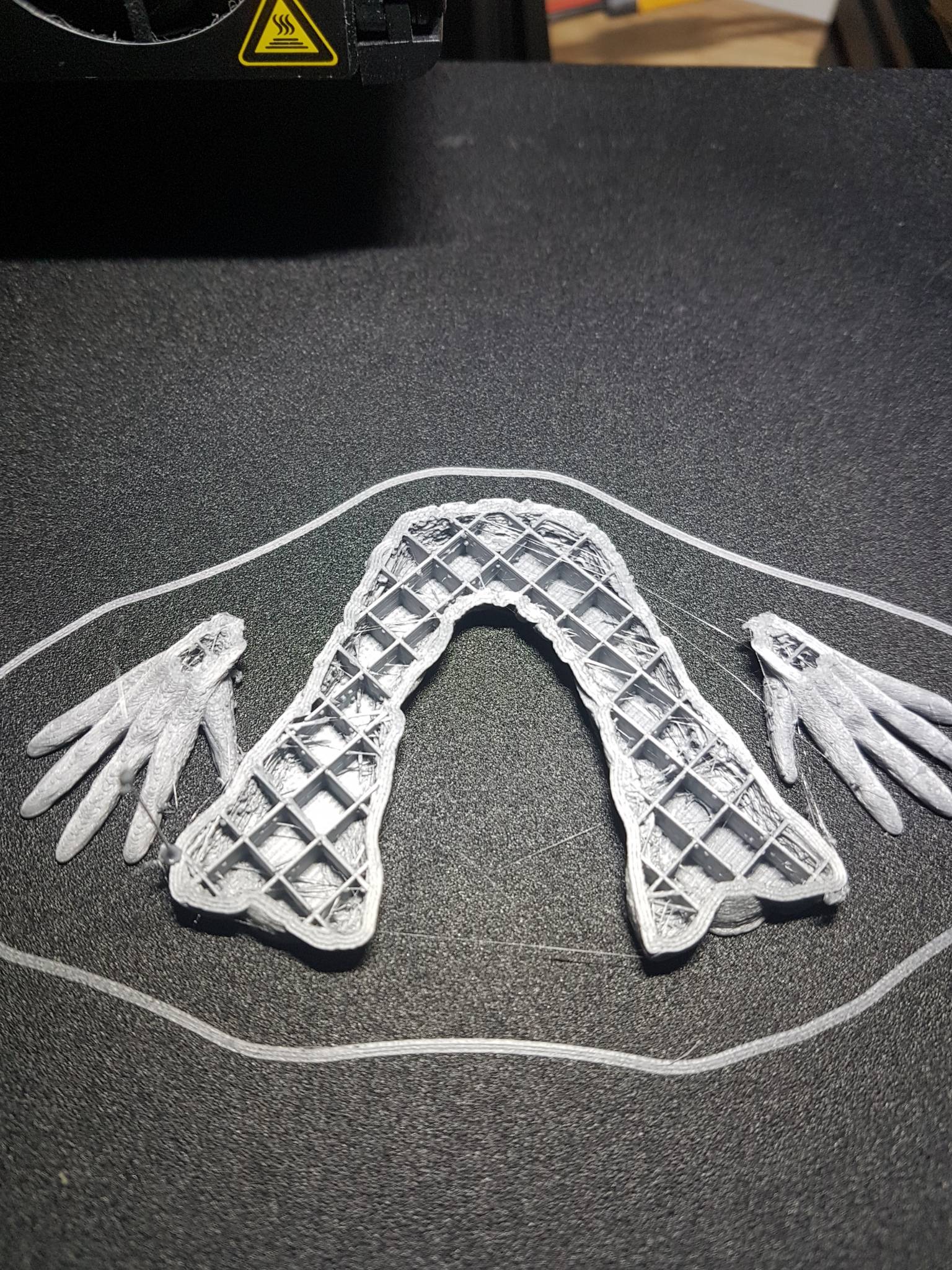

Sinon je me demandais si le filament n'avait pas pris l'humidité étant donné que je l'ai monté sur la machine depuis 1 mois ? A la 1er couche j'ai l'impression d'entendre des crépitements comme si le filament était humide ?
C'est du eryone ultra silk silver, sinon je testerais d'imprimer le groot sans rien changer avec mon autre bobine de chez sunlu PLA+ bleu ?
ok, donc les rayures peuvent aussi être dues à un jeu excessif de ton plateau. Vérifie le jeu des galets sous le plateau, règle avec les excentriques et regarde la tension de ta courroie.

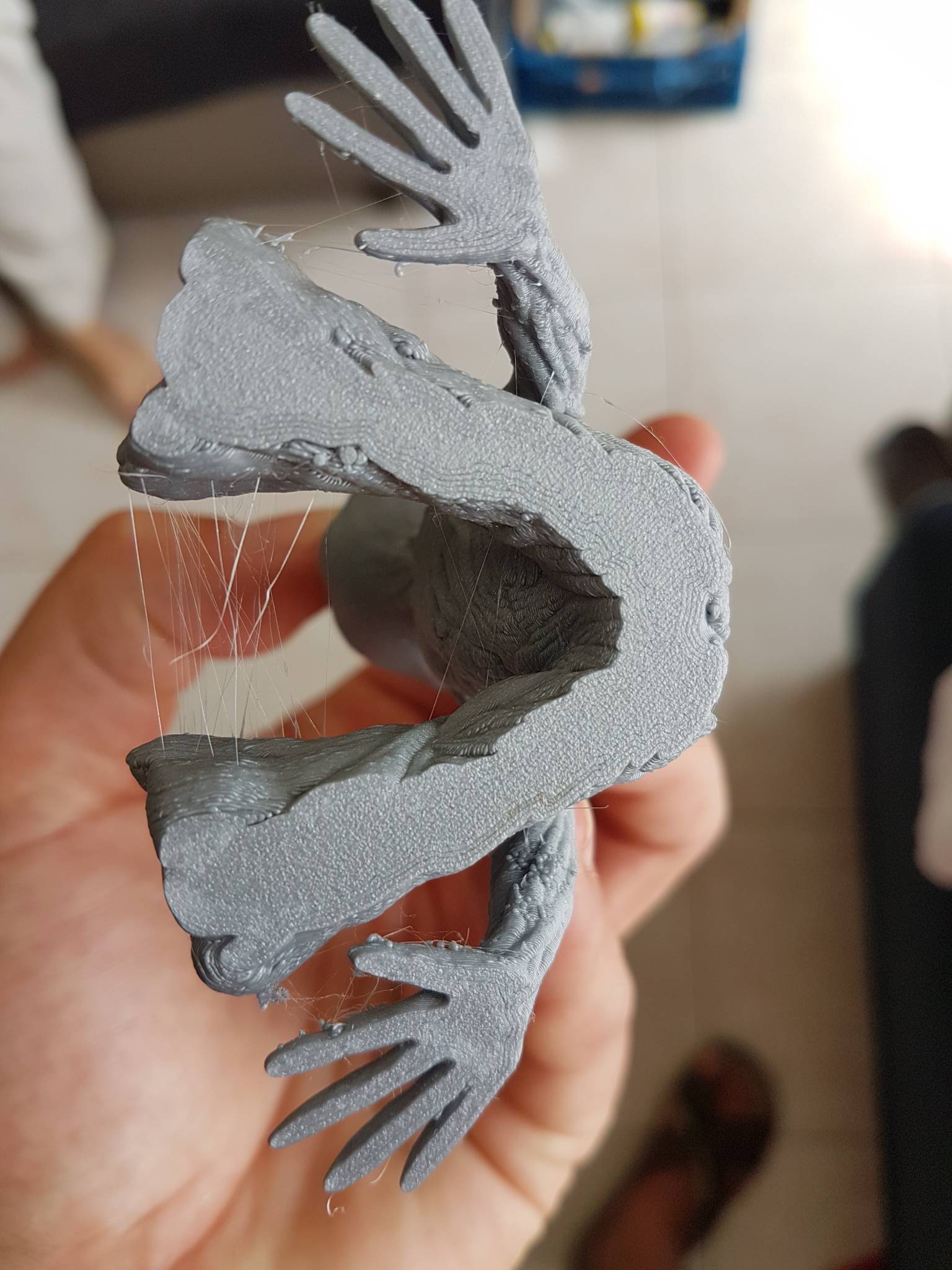

J'ai arreté à 2h bulle dans les couches internes / externes.
20200610_202633.thumb.jpg.21f02970c851c1574c4c35c40845831b.jpg20200610_202619.thumb.jpg.18e8c42f94fe62658fb526304f4487dc.jpg
je test à 0.1 puis 195° + resserage courroie en Y.
bulles...la prise d'humidité de ton filament semble se confirmer. Tu peux peut-être déjà passer sur l'autre bobine et garder la première au sec pour plus tard.

Bon c'est pas encore gagné mais y a une légère amélioration en qualité à 195°, je relance un test à 190° + vitesse d'impression réduite de 50%.
Moment de lucidité, je n'ai pas eu ce problème avec le petit chien à imprimer avec le filament d'origine PLA blanc donc ???? Je vais voir il me reste 2M de ce filament pour essayer de print le baby groot du moins essayer d'imprimer une partie des pieds, et je vais print le petit chien avec le filament de eryone qui me pose probleme.

Bonjour, après plusieurs jours de vérification avec des fichiers bench, et quelques heures d essais j'ai reçu mon nouveau filament il y à 2 jours et je confirme bien que le 1er filament doit être humide car plus de problème avec le nouveau filament. Je vais regarder pour acheter un desydrateur afin de refaire des essais avec le 1er filament.
