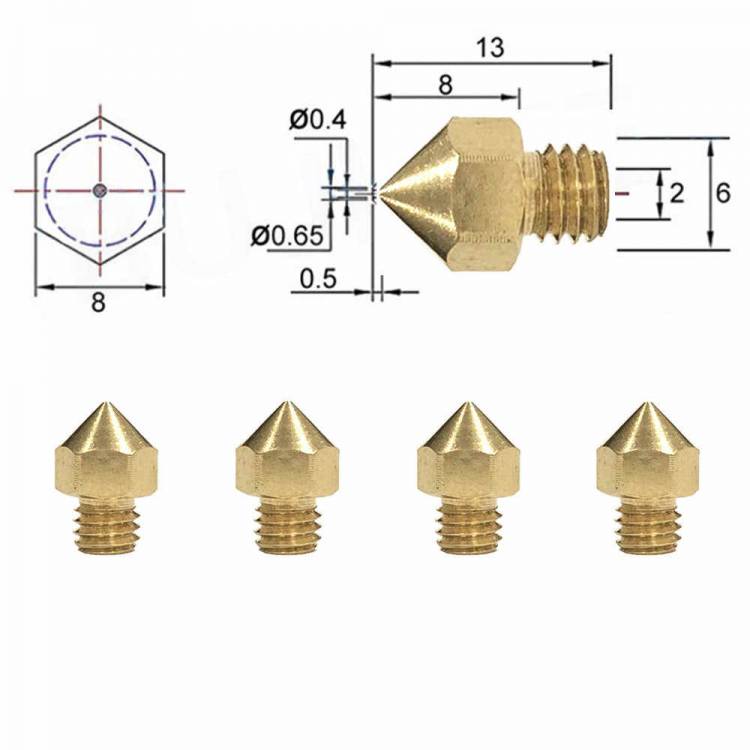

j’ai recherché mais je n’ai as trouvé ma réponse. Savez-vous quel type de buse s’adapte sur ma cr10 v2 ?  MK8 - MK10- e3D ..... je ne suis pas chez moi pour vérifier et impossible de trouver la bonne référence sur les sites.
merci d’avance et désolé si cela a déjà été abordé.
Ce sont des MK8 tout à fait standard de ce type , avec un pas de vis 6mm filet 1mm.
Makerbot MK8 Nozzle Impressora 3D Printer Extruder Nozzle for I3 ...
Makerbot-MK8-Nozzle-Impressora-3D-Printer-Extruder-Nozzle-for-I3-Extruder.jpg_q50.jpg&key=b74fa78841a7d00d73cb69217249a7b9d51b6c86dee7e36b30c70ca9e31afbeb
Un filetage M6x1 (pas standard).
Diamètre 6mm, pas de vis 1 mm.

Super merci. On m’avait dit que c’était sûrement pour tête e3D:
Plus  qu’a commander
Ce sont les mêmes que sur la plupart des Creality. pour ta CR10 V2 (pas la S Pro).
Seules les CR10S Pro (v1 ou v2) et CRMAX utilisent des buses différentes dont le filetage n'est pas au pas standard 😉
D'ailleurs hotends.fr ( @Fourmi) vend depuis peu un heatbreak qui permet d'utiliser corps de chauffe et buses standards : https://www.hotends.fr/fr/accueil/93-196-heatbreak-cr10spromax-m6.html#/79-options-heatbreak_seul

Je repensais pas qu'il pouvait y avoir des différences importantes entre les buses. Comme quoi...Je veux surtout changer mon PTFE et j'en profite pour prendre quelques buses de rechange.
