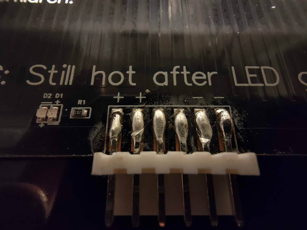

kharn Posté(e) Juin 15, 2020 Partager Posté(e) Juin 15, 2020 Salut à tous, J'ai un soucis un peu étrange sur mon AM8. J'ai lancé une impression qui a planté au bout de 3h. Octoprint m'indique un thermal runaway sur le bed. Je reconnecte l'imprimante à octoprint, je vois bien les températures du lit et de la tête. Je relance une petite impression et ça plante 4 fois à la suite, jamais au même moment mais toujours avec le même soucis et j'ai finalement toujours les bonnes températures de la tête et de la buse. Est-ce que j'ai une soudure sèche ? Est-ce le MOSFET ? Pour info, voici les courbes des 3 denières impressions qui ont planté : J'ai quand même l'impression que la température du lit chute en dessous de 54° lorsque ça plante. Merci Lien vers le commentaire Partager sur d’autres sites More sharing options...
Maeke Posté(e) Juin 15, 2020 Partager Posté(e) Juin 15, 2020 Problème connu des anet, ça fait juste 10000 fois qu'on le répète, le connecteur sous le plateau est sous-dimensionné et mal protégé (voir pas protégé du tout) contre les vibrations de la machine, et trop de courant passe dans pas assez de câble. Donc regardes ton connecteur et s'il ressemble à un charbon un poil trop cuit, ben t'as trouvé ton problème. Lien vers le commentaire Partager sur d’autres sites More sharing options...
kharn Posté(e) Juin 15, 2020 Auteur Partager Posté(e) Juin 15, 2020 Je viens de vérifier plusieurs choses : Pas de traces suspectes à mon sens (sans être un expert). J'ai vérifié la continuité entre la broche et sa soudure des 6 pins. J'obtient d'ailleurs 1.6 ohms entre les + et - Par contre j'ai testé les 2 pins du milieu et entre les soudure de la résistance thermique au centre et j'obtiens 91.6 k ohms. A priori je devrais obtenir 100k ohms, je considère que c'est correct Lien vers le commentaire Partager sur d’autres sites More sharing options...

jmgolf Posté(e) Juin 17, 2020 Partager Posté(e) Juin 17, 2020 @kharn Le 15/06/2020 at 21:43, kharn a dit : Est-ce que j'ai une soudure sèche ? Est-ce le MOSFET ? J'ai le même problème, sur ma Anet A8, c'était les soudures du Mosfet du bed au niveau du connecteur de "puissance" 12V. Depuis que j'ai refait les soudures, je n'ai plus de soucis. Et perso, j'ai toujours le connecteur sur le bed, mais j'ai changé le câble électrique, par ceci : https://fr.aliexpress.com/item/32857354342.html?spm=a2g0s.9042311.0.0.27426c37ye5a3G Lien vers le commentaire Partager sur d’autres sites More sharing options...

kharn Posté(e) Juin 17, 2020 Auteur Partager Posté(e) Juin 17, 2020 J'avais un connecteur en spare et du cable AWG 14 que j'ai doublé par la même occasion, du coup j'ai changé l'orientation du bed pour avoir le connecteur derriere, j'ai viré la chaine et mis l'ensemble dans une gaine avec gaine thermo des 2 cotés. Je suis en train de backup mon octopi 0.16 pour le migrer en 0.17. Je ferais un test d'impression plus tard pour voir si j'ai encore les symptomes en imprimant une piece qui maintien le cable du bed comme proposé par Maeke. Si j'ai encore les symptomes, je passe en mode soudage du bed, changement de la thermistance du bed et changement du mosfet externe. Je pense que là, je serais blindé ! Lien vers le commentaire Partager sur d’autres sites More sharing options...
