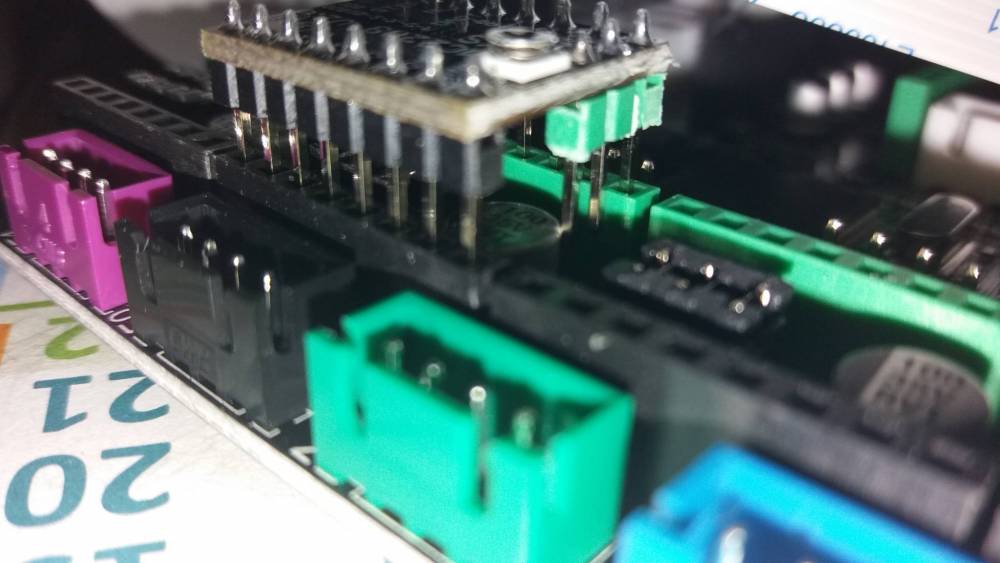

Bunta Posté(e) Juin 17, 2020 Partager Posté(e) Juin 17, 2020 Bonjour, Je suis en train de changer pas mal de chose sur ma Tevo Tornado. Parmi ces changements dont je ferrai la liste une fois fini, pour vous la présenter, se trouve une carte mere MKS Robin nano avec des driver TMC2209. Lors du montage de ces derniers, j'ai vu qu'une des pattes du drivers passe très pré voir, je pense même qu'elle touche un condensateur sur la carte. Je vous met une photo. Les drivers ont été fournis avec la carte donc sont compatibles. Qu'en pensez vous? Lien vers le commentaire Partager sur d’autres sites More sharing options...
gerardm Posté(e) Juin 17, 2020 Partager Posté(e) Juin 17, 2020 Un électronicien ne prévoit pas une liaison électrique par un contact de ce type. Perso je glisserais un isolant entre la patte et le condo (un scotch ou autre chose) voir un pliage léger de la patte. Lien vers le commentaire Partager sur d’autres sites More sharing options...
Bunta Posté(e) Juin 17, 2020 Auteur Partager Posté(e) Juin 17, 2020 Bonjour et merci de ta réponse, j'ai mis un morceau de scotch sur les pattes proche du condo, je suis un peu plus serin. Merci encore. Lien vers le commentaire Partager sur d’autres sites More sharing options...
