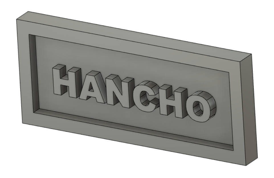

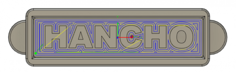

rampa Posté(e) Juillet 6, 2020 Auteur Partager Posté(e) Juillet 6, 2020 je pensais que les "stl" était pour tous fichier, mais je ne cherche pas vraiment a faire cette pièce, c'est juste un teste pour voir comment faire un Gcode pour le future, mais je pence que je mélange un peux les pinceaux dans les réglage machine, il me semble que je ne suis pas une bonne marche a suivre !!. J'avait envisagé de :contourner la pièce, creuser AUTOUR des lettres pour les garder en relief (ce qui est très beau), mais chaque chose en son temps ! Lien vers le commentaire Partager sur d’autres sites More sharing options...
Jean-Claude Garnier Posté(e) Juillet 6, 2020 Partager Posté(e) Juillet 6, 2020 Pour creuser autour des lettres, il faut d'abord extruder en sélectionnant le contour ET les lettres 1 Lien vers le commentaire Partager sur d’autres sites More sharing options...
rampa Posté(e) Juillet 7, 2020 Auteur Partager Posté(e) Juillet 7, 2020 La pièce et les lettre on été extrudé, et ce que je doit encore faire, c'est comme ton dernier dessin (faire le chemin de fraisage), j'ai passé sur impriment le tuto que tu m'a envoyer, je doit encore l'étudier et le mettre en pratique, j'y vais doucement. Merci pour l'aide que tu apporte aux nouveau cnc Lien vers le commentaire Partager sur d’autres sites More sharing options...

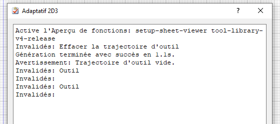

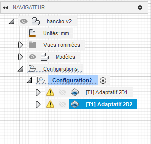

rampa Posté(e) Juillet 7, 2020 Auteur Partager Posté(e) Juillet 7, 2020 J'ai suivi le tuto, mais je me retrouve toujours avec une erreur !!!!, j'y comprend plus rien !! Lien vers le commentaire Partager sur d’autres sites More sharing options...
rampa Posté(e) Juillet 7, 2020 Auteur Partager Posté(e) Juillet 7, 2020 voici l'erreur Lien vers le commentaire Partager sur d’autres sites More sharing options...
Jean-Claude Garnier Posté(e) Juillet 7, 2020 Partager Posté(e) Juillet 7, 2020 Efface les deux tentatives et recommence calmement Lien vers le commentaire Partager sur d’autres sites More sharing options...

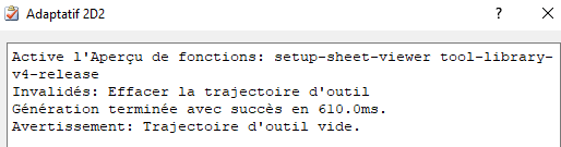

rampa Posté(e) Juillet 8, 2020 Auteur Partager Posté(e) Juillet 8, 2020 voici 3 fois que je refait le réglage du Gcode, et de nouveau une erreur, je ne comprend vraiment pas, il y a une chose que je fait mal !!!, voici l'erreur Lien vers le commentaire Partager sur d’autres sites More sharing options...

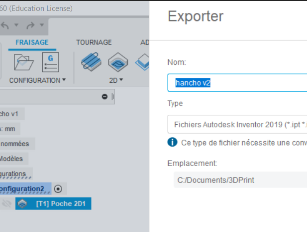

Jean-Claude Garnier Posté(e) Juillet 8, 2020 Partager Posté(e) Juillet 8, 2020 (modifié) @rampa envoie ta pièce que je regarde PS, si tu veux que je puisse suivre tes demandes sans leur courir après, il faut que tu me pokes ( @Jean-Claude Garnier ) sinon je ne suis pas averti (Fichier, exporter) Modifié (le) Juillet 8, 2020 par Jean-Claude Garnier Lien vers le commentaire Partager sur d’autres sites More sharing options...
rampa Posté(e) Juillet 9, 2020 Auteur Partager Posté(e) Juillet 9, 2020 @Jean-Claude Garnier C'est une image (teste) que je fait pour comprendre la programmation (le dessin j'y arrive, mais pas le Gcode est plus dure) J'ai tous suivi comme ton tuto, c'est long mais j'arrive (sauve qu'il y a une erreur dont je ne sais pas ou !!) Voici le fichier, j'aimerai comprendre ou est l'erreur ? hancho v5.zip Lien vers le commentaire Partager sur d’autres sites More sharing options...
Jean-Claude Garnier Posté(e) Juillet 9, 2020 Partager Posté(e) Juillet 9, 2020 (modifié) je ne peux rien faire de ce fichier Pourquoi n'as tu pas employé la méthode que je t'ai indiquée, pour l'exportation ? Shoot again (depuis "Conception" hein, pas depuis "Manufacture") Modifié (le) Juillet 9, 2020 par Jean-Claude Garnier Lien vers le commentaire Partager sur d’autres sites More sharing options...
rampa Posté(e) Juillet 9, 2020 Auteur Partager Posté(e) Juillet 9, 2020 @Jean-Claude Garnier J'ai enfin compris pour faire une alerte . voici le ficher exporté en 3D, j'espère que cette foi c'est le bon !!, Aussi facile est la partie dessin, autant est dure pour le Gcode, (a mon âge, tous n'est plus si facile !!) hancho v5.f3d Lien vers le commentaire Partager sur d’autres sites More sharing options...

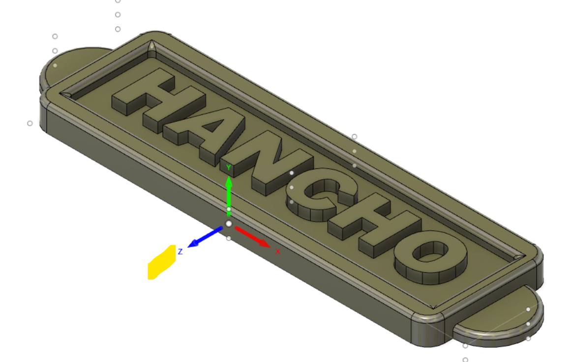

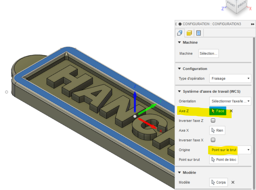

Jean-Claude Garnier Posté(e) Juillet 9, 2020 Partager Posté(e) Juillet 9, 2020 (modifié) Ah je viens de regarder ton truc, la première chose que j'ai vue c'est que tu ne peux pas usiner ça si l'axe Z (axe de l'outil) n'est pas vertical ! M'enfin voyons ! Il faut donc que tu détermines ton point zéro. Là je te l'ai mis au centre du solide Ça va marcher, regarde Là je t'ai fait qu'une passe, pour voir Note bien que la fraise de 2 ne peut pas passer partout Je pense qu'avec une fraise conique à ptit bout plat ça devrait aller Modifié (le) Juillet 9, 2020 par Jean-Claude Garnier Lien vers le commentaire Partager sur d’autres sites More sharing options...
rampa Posté(e) Juillet 9, 2020 Auteur Partager Posté(e) Juillet 9, 2020 je cherche pour faire le réglage. L'axe de dépouille est a 0°, je vais le mettre a 10°, si non, je ne voie pas pour l'axe Z !! (pour redresser l'outil ? Lien vers le commentaire Partager sur d’autres sites More sharing options...
Jean-Claude Garnier Posté(e) Juillet 9, 2020 Partager Posté(e) Juillet 9, 2020 il y a 19 minutes, rampa a dit : pour redresser l'outil ? Ya pas à "redresser l'outil"..... L'outil travaille dans l'axe Z (enfin..... dans la majorité des cas) Lien vers le commentaire Partager sur d’autres sites More sharing options...
rampa Posté(e) Juillet 9, 2020 Auteur Partager Posté(e) Juillet 9, 2020 J'ai tous revu, et il fait toujours la même erreur, j'y comprend plus rien, tout est fait dans l'ordre !! Lien vers le commentaire Partager sur d’autres sites More sharing options...
rampa Posté(e) Juillet 9, 2020 Auteur Partager Posté(e) Juillet 9, 2020 ce qui m'étonne, c'est la première chose que j'avait fait, j'ai suivi toutes les opération que j'ai vraiment suivi dans ton tuto !! (je l'ai mis sur papier pour être sur de bien suivre) Lien vers le commentaire Partager sur d’autres sites More sharing options...
Jean-Claude Garnier Posté(e) Juillet 9, 2020 Partager Posté(e) Juillet 9, 2020 Regarde ça et fais le tour des options hancho v5 v1.ipt Lien vers le commentaire Partager sur d’autres sites More sharing options...
rampa Posté(e) Juillet 9, 2020 Auteur Partager Posté(e) Juillet 9, 2020 (modifié) @Jean-Claude Garnier Je n'arrive pas a reprendre le fichier ".ipt" pour l'examiné J'ai refait la partie qui ne va pas, mais l'erreur est toujours là, il me dit de "Invalidés: Effacer la trajectoire d'outil" !! Modifié (le) Juillet 9, 2020 par rampa Lien vers le commentaire Partager sur d’autres sites More sharing options...

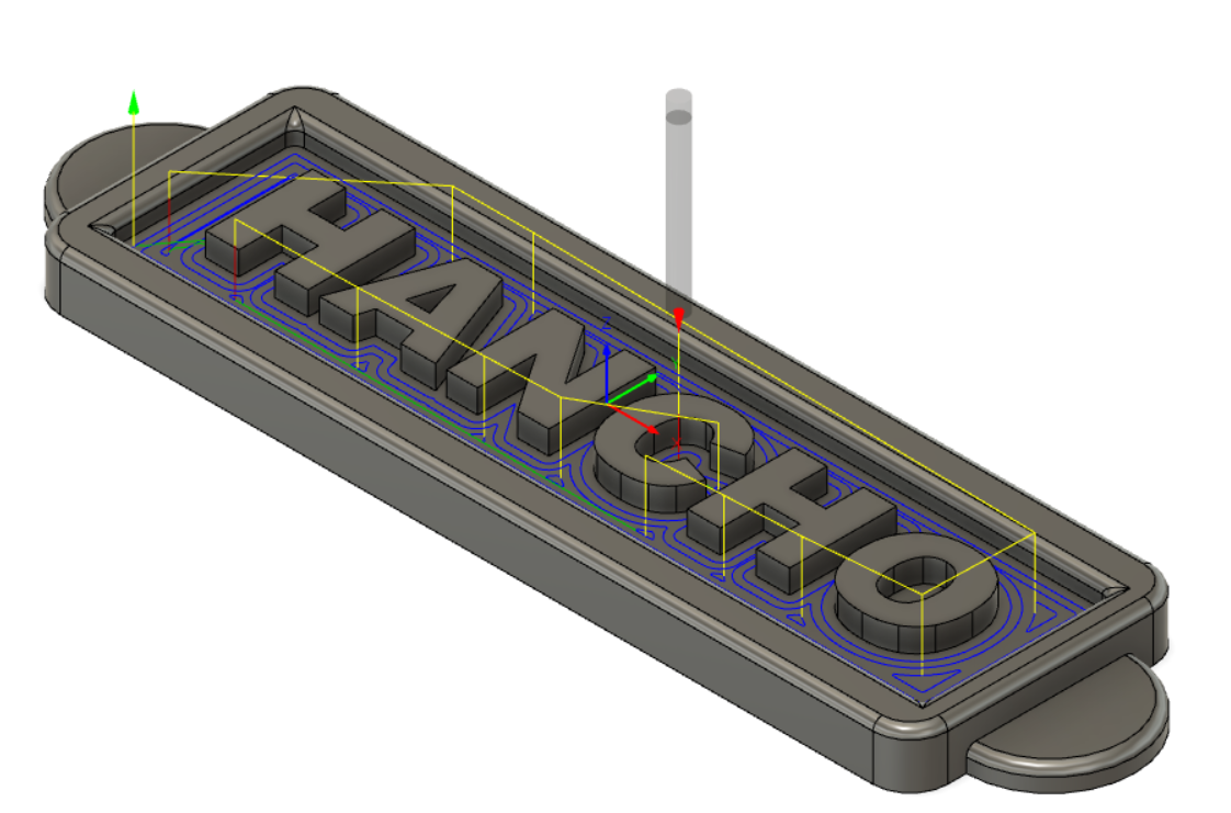

Jean-Claude Garnier Posté(e) Juillet 9, 2020 Partager Posté(e) Juillet 9, 2020 (modifié) excuse-moi chépa ce que j'ai foutu avec cet IPT, en voici un qui devrait aller mieux, j'ai essayé de le réouvrir ça marche hancho v5 v1.f3d Modifié (le) Juillet 9, 2020 par Jean-Claude Garnier Lien vers le commentaire Partager sur d’autres sites More sharing options...

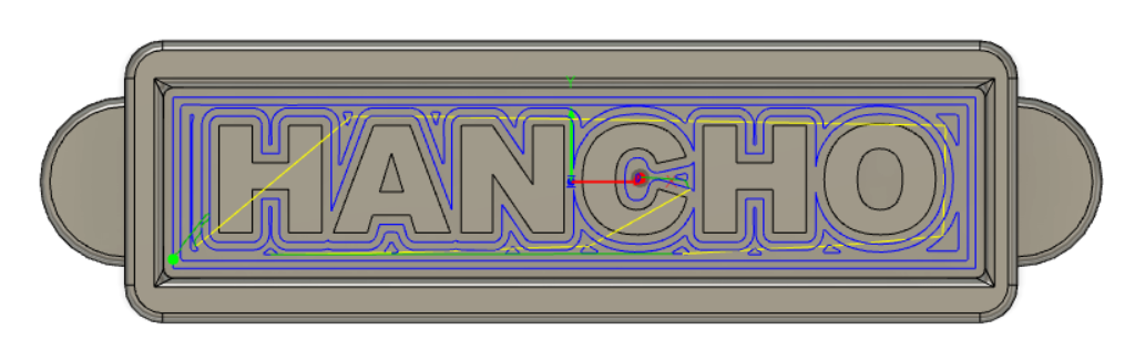

rampa Posté(e) Juillet 10, 2020 Auteur Partager Posté(e) Juillet 10, 2020 @Jean-Claude Garnier oui, j'ai pu l'ouvrir ton fichier, super, reste juste a comprendre pour installer les mesures et le mettre sur openbluil control. j'ai fait une autre fraise conique (lillipop mill) de 0.2mm j'ai repris l'autre fichier et supprimé les mesures, mais vraiment, cela n'est pas facile pour programmer l'intérieur et extérieur, j'ai encor une fois échouer, je vais devoir vraiment étudier le tuto et le comprendre !!!! Lien vers le commentaire Partager sur d’autres sites More sharing options...

rampa Posté(e) Juillet 10, 2020 Auteur Partager Posté(e) Juillet 10, 2020 je suis arriver a un demi résultat mais quand je teste, il tourne au tour de la pièce de haut en bas et non en intérieur, mais je cherche Lien vers le commentaire Partager sur d’autres sites More sharing options...

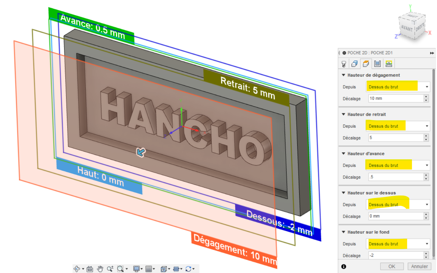

rampa Posté(e) Juillet 10, 2020 Auteur Partager Posté(e) Juillet 10, 2020 ce qui n'est pas normal, c'est quand je règle les hauteur, il installe les marques (vert, jaune , rouge) au tour de la pièce Lien vers le commentaire Partager sur d’autres sites More sharing options...
