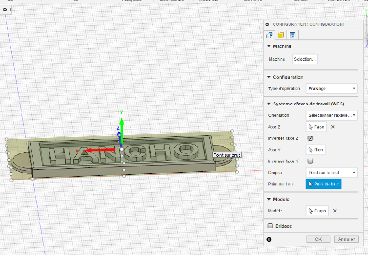

Jean-Claude Garnier Posté(e) Juillet 10, 2020 Partager Posté(e) Juillet 10, 2020 Je crains que ton axe Z soit encore pas vertical Faut que tu apprennes à faire des copies d'écran Ya un truc exprès dans Windows Lien vers le commentaire Partager sur d’autres sites More sharing options...

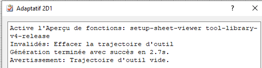

rampa Posté(e) Juillet 11, 2020 Auteur Partager Posté(e) Juillet 11, 2020 @Jean-Claude Garnier pourrait tu me dire pour quoi cette erreur qui ce répète a chaque fois, et la manœuvre que je doit faire pour y remédier. Je te montre encore l'exemple Lien vers le commentaire Partager sur d’autres sites More sharing options...
rampa Posté(e) Juillet 11, 2020 Auteur Partager Posté(e) Juillet 11, 2020 @Jean-Claude Garnier je me demande si ce n'est pas le point X Y Z qui ce place mal Lien vers le commentaire Partager sur d’autres sites More sharing options...
rampa Posté(e) Juillet 11, 2020 Auteur Partager Posté(e) Juillet 11, 2020 @Jean-Claude Garnier A force de persévérance (après 3 jours de recherche et suivre les indication que tu ma donné), je suis arriver a la première partie, il me reste le contour et la découpe, merci Lien vers le commentaire Partager sur d’autres sites More sharing options...
Jean-Claude Garnier Posté(e) Juillet 11, 2020 Partager Posté(e) Juillet 11, 2020 Il y a 5 heures, rampa a dit : je me demande si ce n'est pas le point X Y Z qui ce place mal Oui c'est bien ce que je te dis depuis que j'ai vu ta pièce, l'axe Z doit être vertical Si tu veux plus être emmerdé, prends l'habitude dessiner directement dans la vue de dessus, comme ça t'as pas à mamailler par la suite pour trouver la bonne orientation du repère Lien vers le commentaire Partager sur d’autres sites More sharing options...
rampa Posté(e) Juillet 12, 2020 Auteur Partager Posté(e) Juillet 12, 2020 @Jean-Claude Garnier encore merci, j'avance doucement pour le futur, mais tu avait raison pour "fusion 360" pour le dessin il est plus facile et plus complet, il ne reste que j'avance doucement pour la mise en place du Gcode, mais on va y arriver avec toute les explication que tu ma donné. Il me reste a faire le contour, et là, je suppose que je doit refaire le travail en choisissent non plus "la poche" mai bien le contour ??, je vais tester !! Lien vers le commentaire Partager sur d’autres sites More sharing options...
