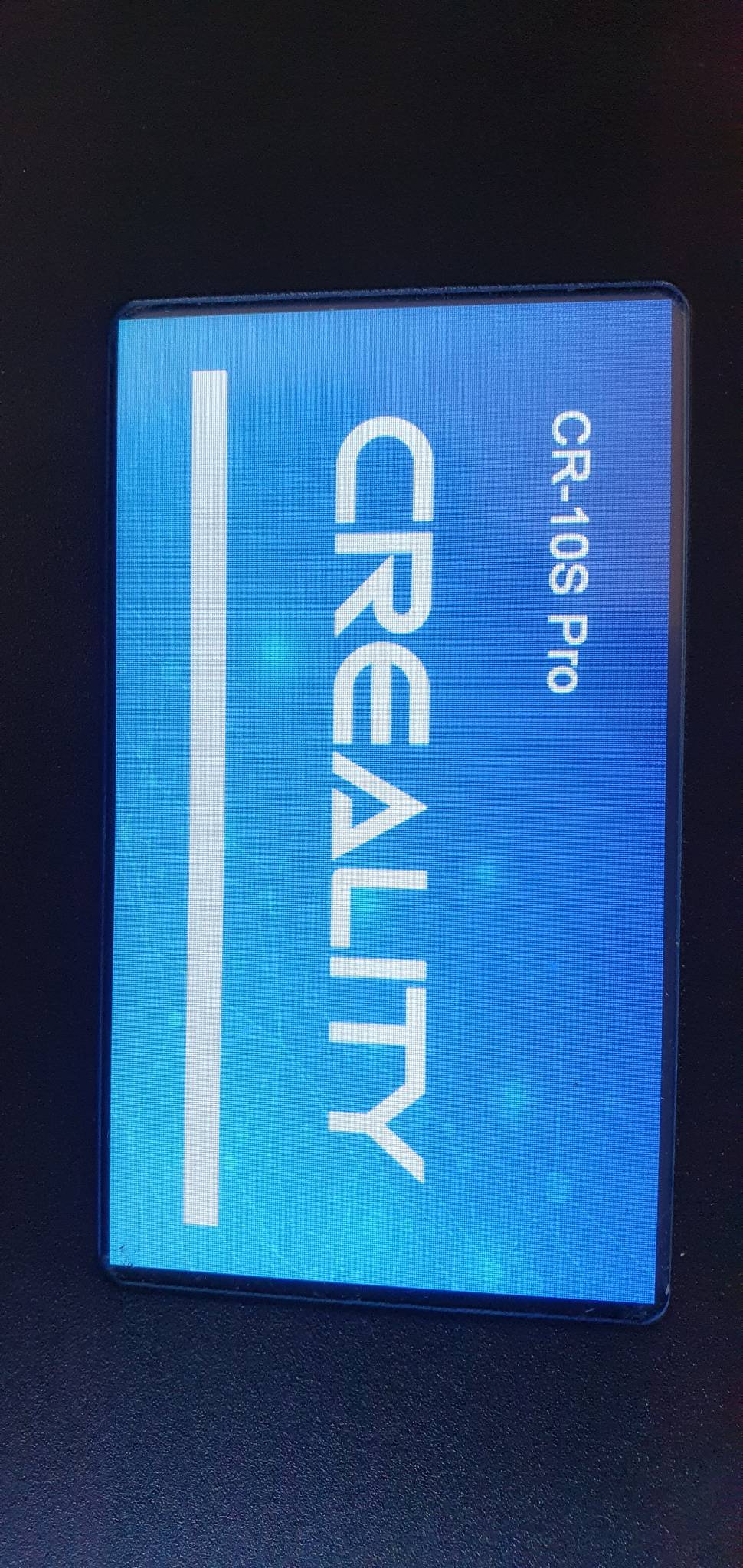

Bonjour à tous, j'ai une CR10 s Pro depuis 1 an, tout allait à merveille, puis elle s'est déréglée...
J'ai réussi à gérer les problèmes, mes des pièces y sont restées : bloc de chauffe, buses...
Après avoir commandé mes pièces de rechange, le temps que ça arrive, elle est restée 2 mois en attente.
Aujourd'hui je veux la remettre en marche...l'écran reste bloqué sur le démarrage (voir PJ).
J'ai essayé de mettre à jour le firmware en flash la carte avec Arduino...rien...Comme elle démarre pas, pas de possibilité de gérer avec le PC.
Le PC détecte le branchement par USB, c'est tout.
Avez-vous des idées ?
Merci

Tu as essayé de débranché l'écran (avant d'allumer la machine) et de lancer l’accès via le PC ?
Ou peut-être un bouton "RESTE" sur la carte mère ?

essayes alimentation débranchée, et connecte le PC en USB avec un câble USB ou le 5 V passe, si ça démarre c'est l'alimentation de ta CR qui est fatiguée, problème qui 'est arrivé sur ma 5 Plus
