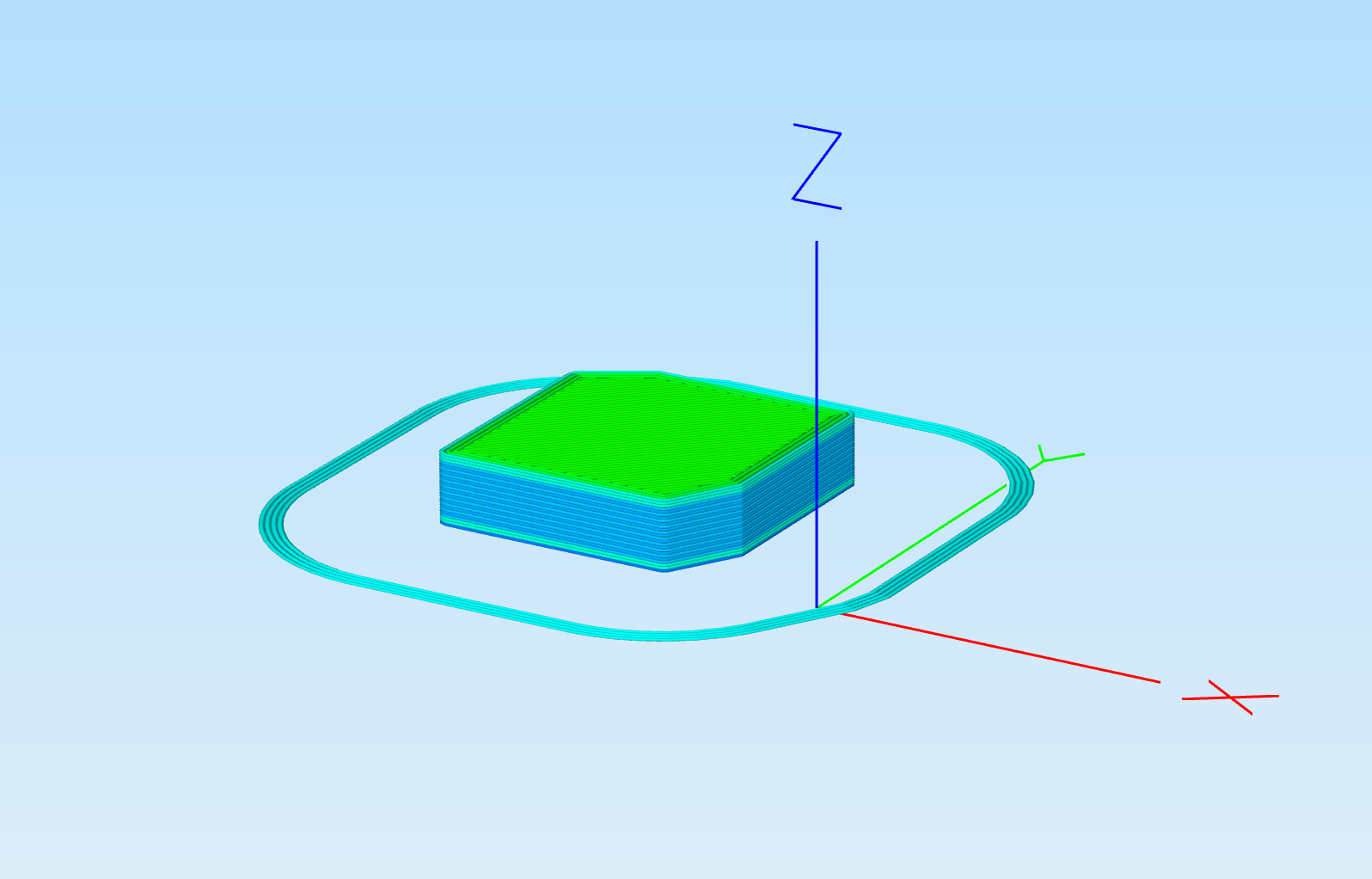

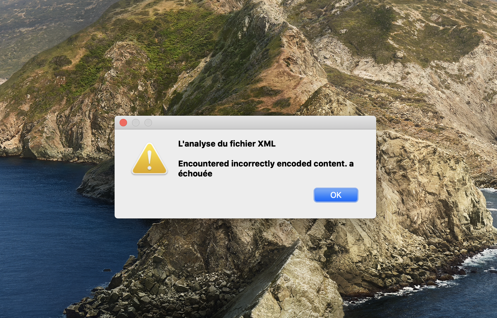

Certains d'entre vous utilise t-il Simplify sur macOS et si oui rencontrez vous des bug avec la version 4.1.2, et macOS 10.15.5. J'ai rencontré plusieurs phénomènes, bien relou comme il faut

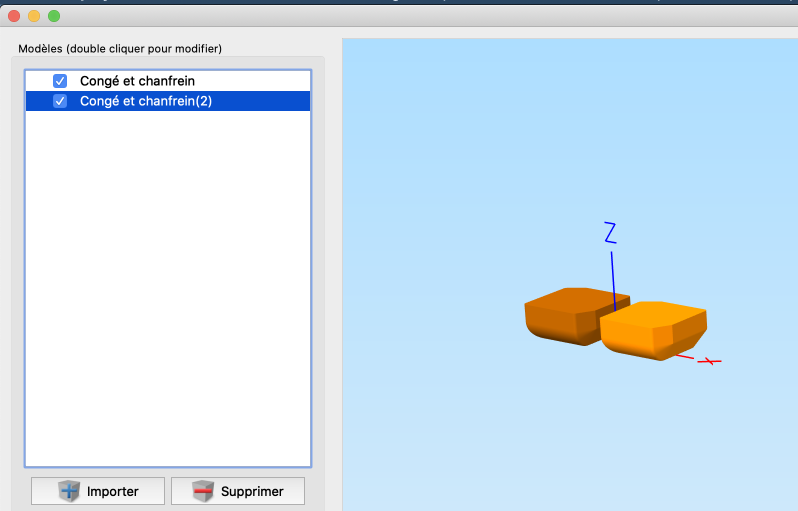

- S3D ne veut pas ouvrir un fichier de fabrication affichant une fenêtre comme quoi un XML est introuvable ou corrompu et que l'ouverture à échouée, suite à quoi il créer un répertoire a la racine ou se trouve le fichier que je voulais ouvrir. Si suite à ca je fait un nouveau fichier de fab et que j'importe le modèle en question, là boom il m'importe 2 fois le meme modèle

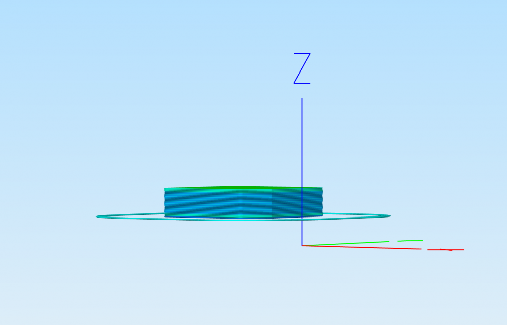

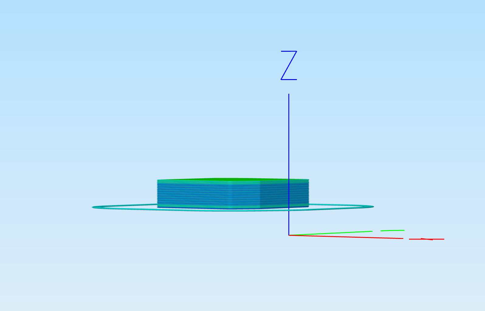

- Autre phénomène, j'ai voulu tester de découper un pièce avec 2 process, en somme ça a fonctionner sauf que suite à l'essai j'ai supprimer les process et maintenant il ne me slice la pièce qu'a partir d'ou se trouver le début du process 2. j'ai tout fermer et tout recommencer depuis 0, cela ne change rien, impossible de nouveau slicer le fichier en entier.
-Certaines valeur du FFF saute parfois, les script notamment, il y a des "renvoi à la ligne" en plein milieu de ligne de code.
- Les estimations de temps aussi, ce n'est pas un bug mais juste une grosse farce, S3D prévoit 2h20 il faudra 3h19..
- Les profile stocks qui date de 2015, et moi qui pensais que de payer une licence permettait d'avoir des profils à jour.
J'ai lu beaucoup d'éloges sur S3D et j'étais très enthousiaste à l'idée de l'acquérir mais là j'avoue j'ai profondément revu mon jugement. Je suis obligé de continuer de l'utiliser et en l'état cela ne me réjouis pas.
Si jamais vous auriez une idée ou une solution, je vous en serez très reconnaissant, merci d'avance, aussi savez s'il est possible d'installer des versions antérieure?

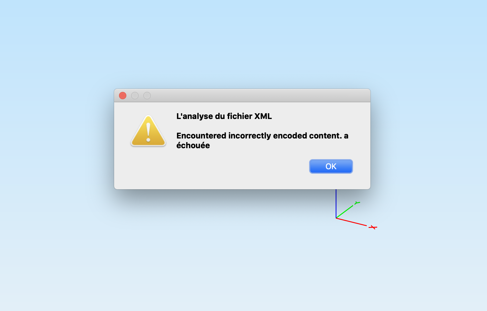

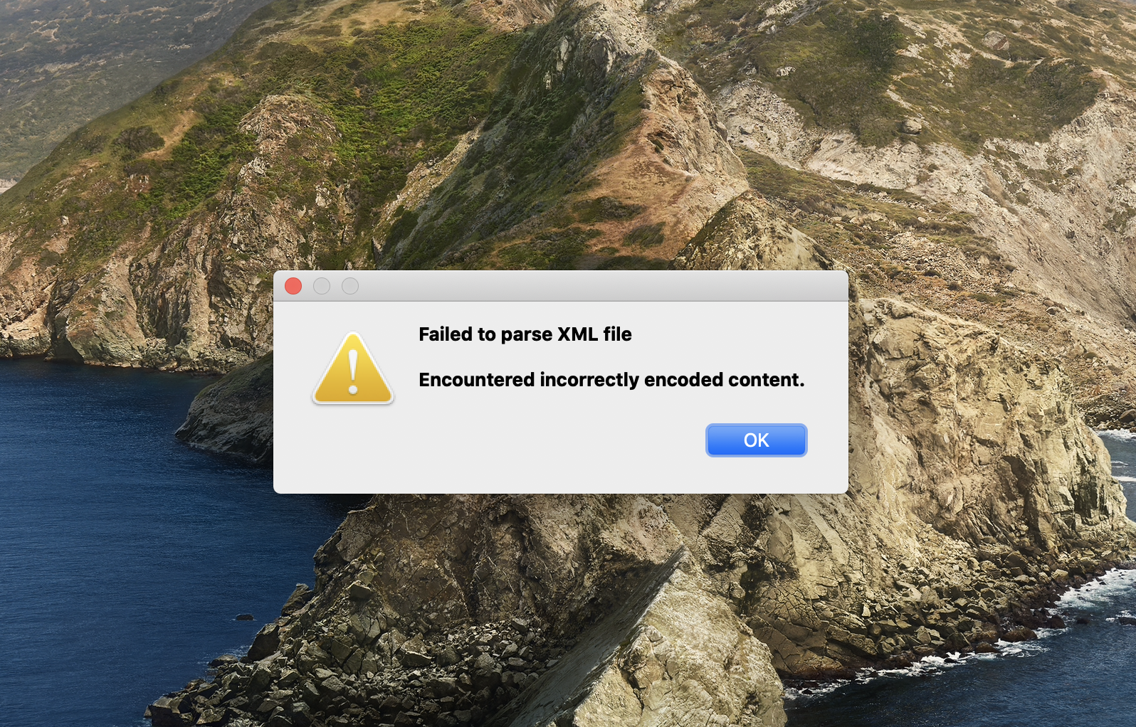

Après redémarrage de l'ordi voici ce que j'ai à l'ouverture de S3D. Je pensais aussi que faire un reset des paramètres aiderait bah non (2eme photo) toujours au démarrage.

S3D n'aime pas les noms de fichiers avec accents, il faut intituler ton fichier "conge et chanfrein" en non pas "congé et chanfrein".

Salut @auberto, merci mais non rien d'autre que ce que j'ai mentionné plus haut, mais je confirme la suppression des accents résout les phénomène de bug. Après ce n'est arrivé qu'aujourd'hui alors que ce fait 2 jours que je travaille avec ces fichiers donc S3D ne doit pas trop aimé les caractère spéciaux mais pas tout le temps.
J'avais aussi écrit au support et il m'ont aussi affirmé que les accents ou autres caractères du genre pouvaient mettre en vrac le soft. Il y a aussi au moins un sujet sur le forum simplify qui parle de ça, il date de 2015.. Cette blague.
