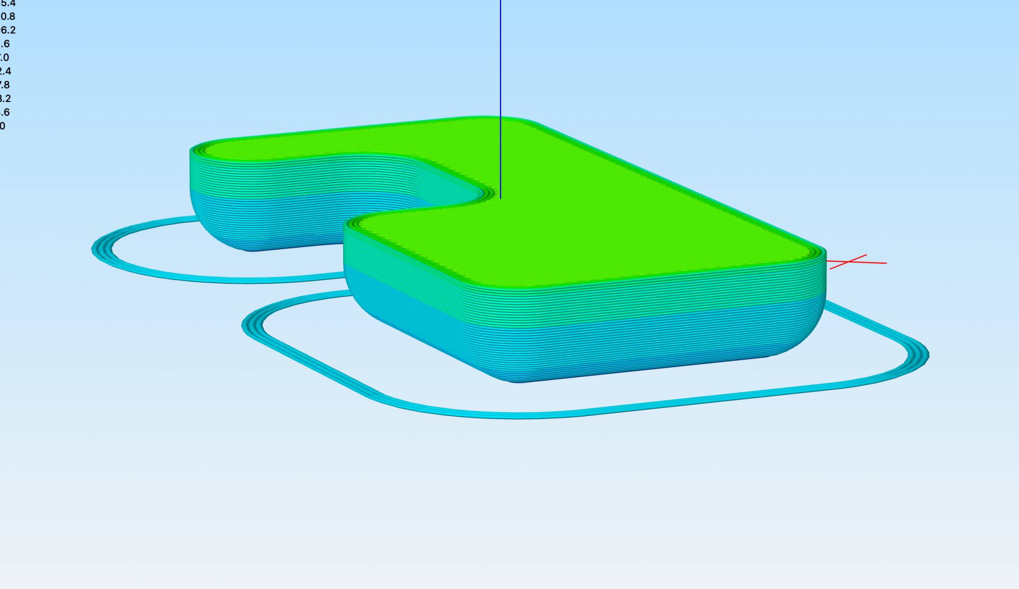

Pour commencer, avant de vous montrer quelques essais j’aurais une première question. Quels conseils donneriez vous (vous connaisseur de S3D) pour bien imprimer les premières couches de cette pièce. C’est un rayon de 5mm et d’après les premiers essais que j’ai pu faire cette zone du rayon (première zone de bleu) sort plus droite que courbe. Je pensais jouer sur la vitesse d’avance mais dans les courbes le rayons extérieur a tendance à tirer au droit. Mais peut être que d’avoir une bonne qualité de surface sur une partie de ce type est impossible?

Pour la partie bleue (foncé et clair) il te faut faire un process avec hauteur de couche la plus petite possible (0,10) et vitesse plus lente. (20 à 40 mm/s)
Ainsi tu vas multiplier le nombre de layers ce qui te permettra de te rapprocher le plus possible d'un beau rond.

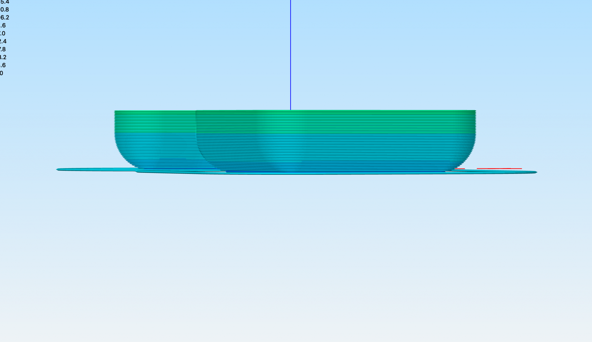

ok cool c'est exactement ce que j'ai commencé à tester hier soir, en revanche faut que je ré-ajuste la première couche pour garder une bonne accroche

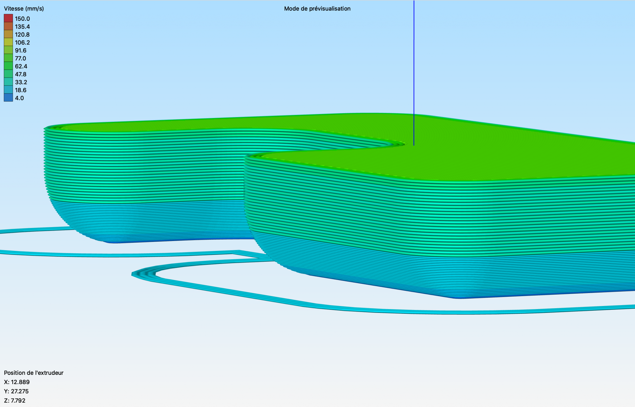

J'ai l'impression qu'il n'est pas possible de régler indépendamment la vitesse de l'infill, du dessous et dessus, et des parois interne du contour extérieur, est-ce vrai?

Tout à fait, tout ça est réglé par la vitesse générale; mais pourquoi veux-tu modifier ces vitesses ?
Si vraiment tu y tiens, il faut passer par un process différent. IL n'est pas défendu d'avoir 10 process pour une même pièce.

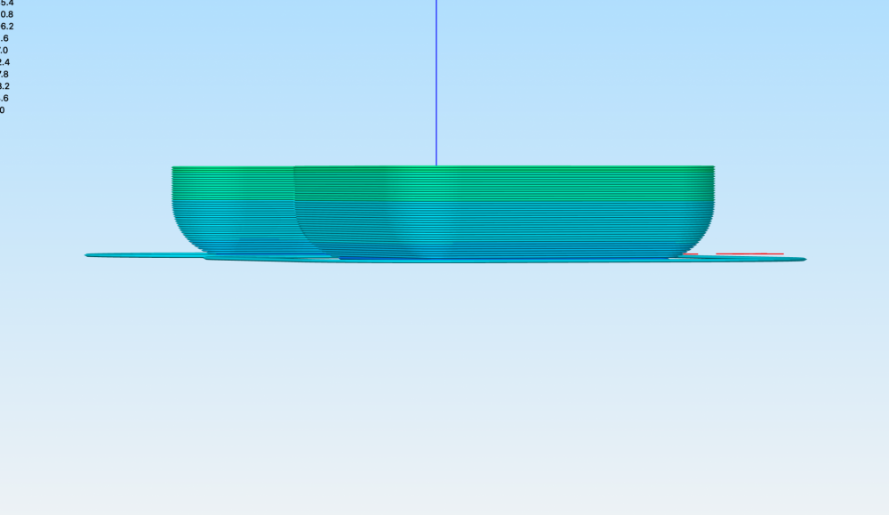

donc seul ce paramètre gère la vitesse de ces 3 critères et elle est donc identique pour tous? C'était dans le but d'améliorer la qualité en optimisant le temps, pour moi l'infill n'a pas besoin d'être imprimer aussi lentement que le contour

a quoi cela sert-i d'ajouter des procédés si il n'y a qu'une seule valeur pour ces 3 critères (infill, coque interne, dessus dessous)

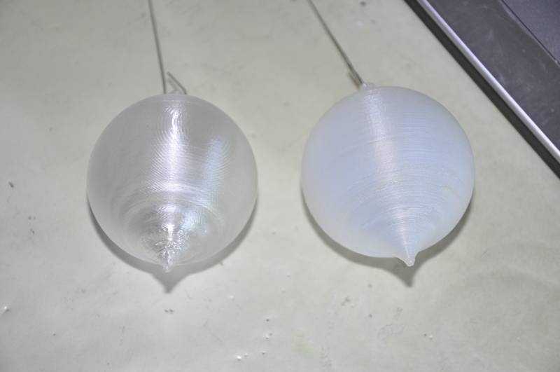

Essaye d'imprimer ce genre de truc sans avoir fait 3 process, un pour le bas (layer 0,10 vitesse 20mm/s) , un pour le milieu (layer 0.20 vitesse 40 mm/s) et un pour la fin (layer 0,10 vitesse 20 mm/s) objet de droite.
Si tu laisses le tout avec layer 0,20 vitesse 40 mm/s tu obtiens l'objet à gauche

@fdorful je viens de comprendre réellement comment fonctionne la gestion des vitesses et je ne sais pas pourquoi mais je pensais que le facteur "3" gérait à la fois le dessus dessous, l'infill et les périmètres intérieurs hors il ne gère que le dessus dessous. Du coup, après essais, j'en ai compris que l'infill et les périmètres intérieurs sont géré en auto par le facteur global "1". Je ne comprend pas pourquoi il n'y a pas 2 cellules de plus pour gérer manuellement c'est choix comme pour le 2 et 3. J'ai l'impression qu'il n'y a pas d'autre moyen que de gérer ça avec des procédés alors que cela aurait été tellement plus simple et productif de le gérer manuellement tout en ayant la possibilité de l'intégrer aux config autos.
