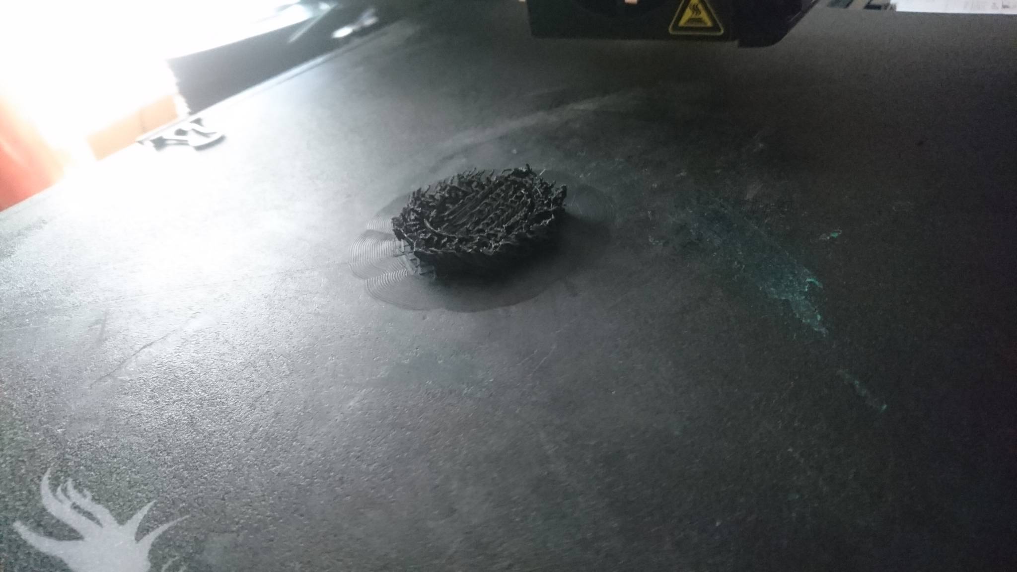

loan12 Posté(e) Juin 30, 2020 Posté(e) Juin 30, 2020 Bonjour, je me suis lancé hier dans l'impression de l'abs. La première fois que j'ai lancé une Révélation impression en abs, ça a foiré. En solution, j'ai diminué la densité de la pièce a 30%, réduit la vitesse à 40mm/s, éteint la ventilation et même trouvé un moyen de garder la chaleur à l'intérieur de l'imprimante. En résultats, la pièce était magnifique mais le fil c'était cassé à cause de mon système pour garder la chaleur. Du coup elle imprimait dans le vide... Aujourd'hui j'ai voulut refaire la pièce dans les mêmes conditions, sans rien changer et ça a foiré. Quelqu'un arrive à identifier le problème ?!
Br0kenlaw Posté(e) Juin 30, 2020 Posté(e) Juin 30, 2020 Bonjour, L'abs n'est pas évidant à imprimé les paramètres peuvent changer suivant la marque et la qualité du fil et aussi par rapport à l'imprimante ! seul de nombreux essais et de la patience tu aura besoin pour maîtrisé cette matière qui est plutôt instable . par rapport à la photo il me semble qu'il y a un prob de débit de la matière, vérifie déjà de ce côté en augmentant la temp de la buse entre 210 et 250 si la temp et trop basse la pression du fil est plus forte et l'extrudeur à du mal a fournir régulièrement . Cordialement Christophe
loan12 Posté(e) Juin 30, 2020 Auteur Posté(e) Juin 30, 2020 (modifié) bonjour, merci pour ta réponse. c'est effectivement ce que je me suis dis! j'ai commencé avec un température de 260°C pour la buse et 90 pour le plateau. la première fois sans le systeme pour garder la chaleur et ça a pas marché et la deuxième fois avec et ça ma donné une jolie pièce. mais aujourd'hui j'ai essayé avec une température de 240 pour la buse et 70 pour le plateau mais ça na rien donné Modifié (le) Juin 30, 2020 par loan12

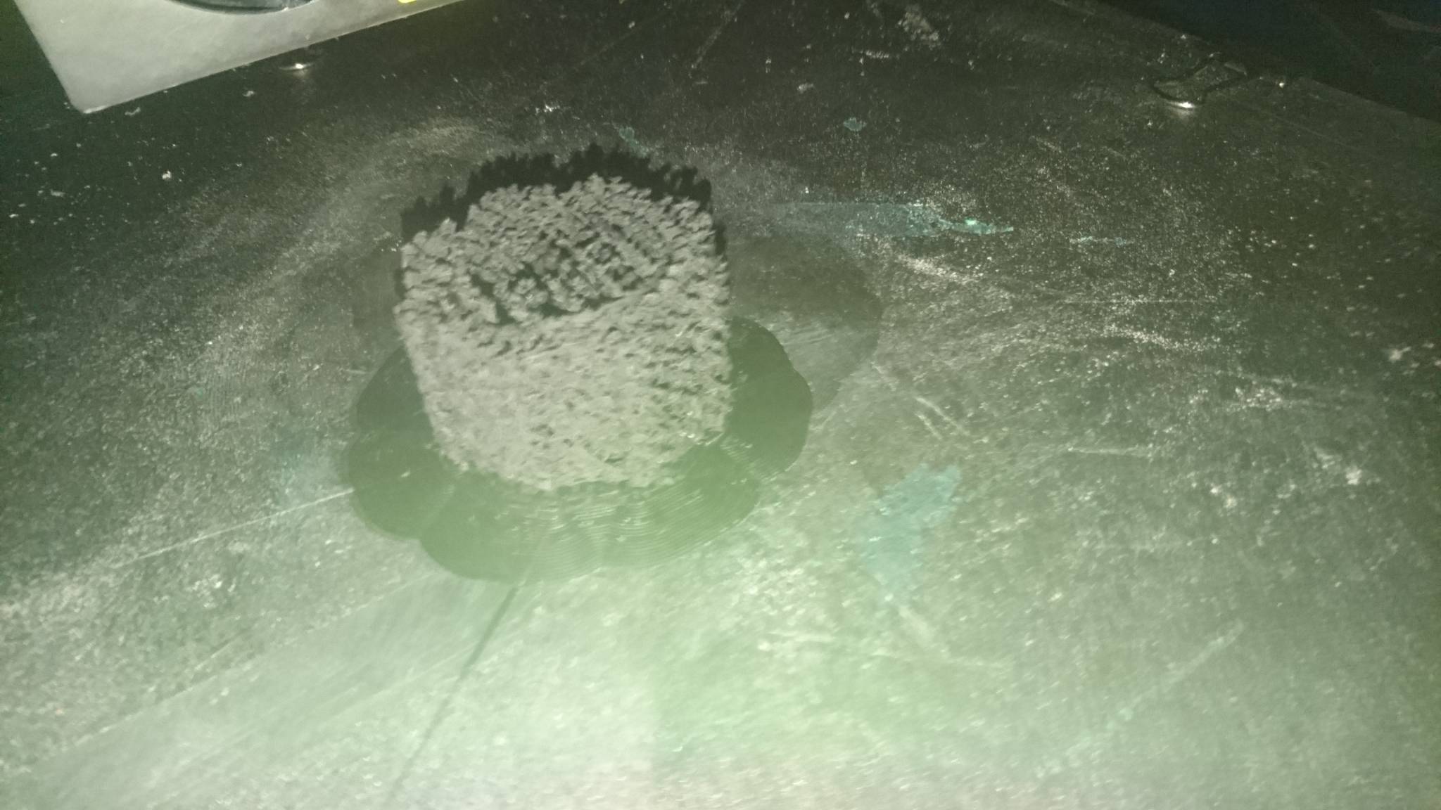

loan12 Posté(e) Juillet 2, 2020 Auteur Posté(e) Juillet 2, 2020 J'ai essayé la tour a plusieurs températures différentes. La première couche a 270°C avait l'air bien. Ducoup, j'ai voulut reprendre les mêmes paramètres donc: T buse = 270 et. T plateau = 100°C pour faire ma pièce. Et ça m'a donné ça:
loan12 Posté(e) Juillet 2, 2020 Auteur Posté(e) Juillet 2, 2020 Le problème ne viendrait pas de la pression du fil dans la buse? A cause de la rétractation ?!
fran6p Posté(e) Juillet 2, 2020 Posté(e) Juillet 2, 2020 (modifié) @loan12 Bonjour, Quelle est ton imprimante ? Pense à l'ajouter dans ton profil, c'est bien pratique pour ceux qui tentent de t'apporter une aide. J'ai cru apercevoir un logo type Ender. Si c'est le cas, vu les températures que tu as utilisées (270°), tu as détruit le PTFE en contact avec la buse (et c'est mal, voire dangereux ). Au-delà de 250/255°, le PTFE se détériore en émettant des gaz pas forcément très sains à respirer (après, ce sont tes poumons hein donc tu fais ce que tu veux). Tu es bon pour un remplacement de ton PTFE, un démontage complet de la tête en suivant la procédure de @Titi78 épinglée dans la section Creality. Modifié (le) Juillet 2, 2020 par fran6p
Br0kenlaw Posté(e) Juillet 2, 2020 Posté(e) Juillet 2, 2020 Bonsoir, Ah oui la je confirme 270° c'est très hot ! je n'ai pas une grande expérience en ABS mais je ne dépasse pas 250°. Effectivement une trop grande valeur sur la rétraction peu créer des bouchons, vérifie quand même ton PTFE !
loan12 Posté(e) Juillet 2, 2020 Auteur Posté(e) Juillet 2, 2020 Bonjour, effectivement c'est une créality ender 3. Si je repace sur du pla et que j'imprime une pièce, je verais bien si je l'ai cramé ou pas. J'essaye ça demain. Sinon dans le cas ou le PTFE est opérationnel, quelqu'un aurait une idée de pk ça me fait ça ?
fran6p Posté(e) Juillet 3, 2020 Posté(e) Juillet 3, 2020 Il y a 15 heures, loan12 a dit : Bonjour, effectivement c'est une créality ender 3. Elle n'apparait toujours pas dans ton profil Il y a 15 heures, loan12 a dit : Si je repace sur du pla et que j'imprime une pièce, je verais bien si je l'ai cramé ou pas. Vu les dernières photos de tes impressions, ça m'étonnerait que ça fonctionne mais sait-on jamais (sur un malentendu). Il y a 15 heures, loan12 a dit : Sinon dans le cas ou le PTFE est opérationnel, quelqu'un aurait une idée de pk ça me fait ça ? Dans la section Creality, j'ai fait un sujet sur les problèmes d'extrusion, sa lecture pourrait éventuellement t'expliquer le pourquoi du comment :
loan12 Posté(e) Juillet 10, 2020 Auteur Posté(e) Juillet 10, 2020 alors ça va peut-être vous étonner mais mon PTFE est en parfait état. ducoup, je ne sais toujours pas pourquoi je n'arrive pas à imprimer de l'abs bon je viens de repasser sur du PLA et ma pièce à eu la même gueule que l'ABS. pourtant avant de passer à de l'ABS tout aller super, même ma première pièce en abs était bien seulement le fil avait cassé. donc ma théorie serait que ma buse s'est encrassé et du coup la sortie du plastique n'est pas constante. Qu'en dites-vous? <Modération> Sur ce forum, comme la plupart des fora, il est mal vu et rarement toléré de faire du multipost Au bas de chaque post, se trouve un bouton ÉDITER qui comme son nom l'indique, permet de modifier, corriger, compléter son propos durant une période de 12 heures après parution. Je te demande donc de l'utiliser dorénavant. </fin>
