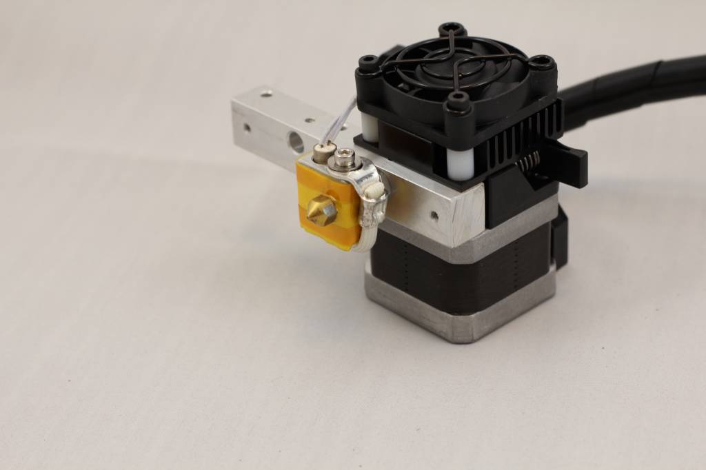

J-Max.fr Posté(e) Mai 15, 2016 Posté(e) Mai 15, 2016 (modifié) Re, La P3Steel a été développée par un Reprappeur en Espagne (Irobri). C'est la déclinaison de la Prusa i3 la plus répandue outre-Pyrénées. Plusieurs revendeurs espagnols proposent ce kit, dont Orbalo et kitprinter3d. C'est une imprimante éprouvée qui représente une bonne évolution car elle apporte la meilleure solution de châssis, par la rigidité et le poids de l'acier, mais aussi en supprimant le châssis en tiges filetées, difficile à régler et parfois trop souple. Par ailleurs, elle reste 100% compatible avec toutes les pièces Prusa i3 et évolutions, ce qui n'est pas forcément le cas des clones chinois. il y a 58 minutes, dudulagodasse a dit : Salut Dough effectivement nos critères de choix sont similaire, et moi aussi au début je privilégiais la dagoma parce que Français et avec une communauté derrière, un SAV ( qui si j'ai bien compris n'est pas un critère a retenir avec cette marque...). Mais au vu des nombreux avis que j'ai pu glaner ici et la j'ai pu me rendre compte que la solution des prusa chinoise était un meilleur compromis rapport qualité / Prix surtout en ce qui concerne la structure ( chassis ) qui semble a priori ( je met ça au conditionnel ) assez faiblarde sur la dago et bien meilleur sur des chassis métal des machine chinoise. Après Quid de la qualité de la partie électronique et autre des chinoise ? Le problème maintenant c'est quel imprimante chinoise ? Plus je me documente et je fais des recherches et plus de vois de modèles ( Trop meme ^^) qui peuvent correspondrent a mes attentes. Je continu de chercher et je suivrais également ta démarche dans ton post !!! Je préfère un kit qui marche à un SAV réactif, si tant est qu'il l'est à 100%... Le kit que j'ai conseillé est européen (même s'il contient probablement quelques pièces chinoises, il ne faut pas se leurrer). Et c'est de l'acier de 3mm, tout est dit. Le problème de la D200 c'est qu'elle n'a pas de châssis, mais des connecteurs plastiques (pas assez rigides, souvent mal imprimés, non fiables) et des stubs (tiges lisses), ce qui ne constitue en rien un châssis. Même une structure acrylique chinoise est plus stable, le seul souci de l'acrylique c'est que ça ne peut faire ni support plateau ni support hotend car l'acrylique devient vite mou à proximité de la chaleur. Le logiciel Cura bridé par la marque française apporte plus de soucis que d'avantages au final. Je ne vais pas me focaliser sur la D200, certains après avoir connu les emmerdements et collé des rustines partout sur la machine considèrent encore que c'est une bonne machine, ce qui démontre une certaine persistance dans l'erreur (tout comme la marque, si on considère la V2). Mais peu importe. Quand vous considérez une machine, voyez les titres des articles des forums en parlant ! S'il y en a peu (Tarantula), c'est que la machine est trop récente : passez votre chemin ou attendez. Mais pour les autres, si vous constatez un grand nombre de titres parlant de problèmes ou "d'améliorations" récurrents sur la machine : fuyez ! Constatez vous-mêmes dans le sous-forum Dagoma. Les soucis de calibration, ça c'est autre chose et ça ne présume en rien de la qualité globale de la machine. @garcmi La Wanhao Duplicator I3 est à conseiller pour celui qu'un kit effraie. En effet, l'assemblage se limite à quatre vis. Elle est également pré-réglée par éléments. La partie châssis est plutôt bonne, ainsi que la transmission, tandis que les guidages sont corrects. En revanche, son point faible reste le bloc extrusion. En ce sens, un kit P3Steel offrira mieux, d'autant plus si l'on source les composants soi même. ++JM Modifié (le) Mai 15, 2016 par J-Max.fr 2
dudulagodasse Posté(e) Mai 15, 2016 Auteur Posté(e) Mai 15, 2016 Merci pour tes explications avisés J-Max, quand tu dit que le bloc d'extrusion de la Duplicator I3 est son point faible, que veux-tu dire par la ? Sinon quel site me conseillerais-tu pour commander cette imprimante ?
La Bidouille Posté(e) Mai 15, 2016 Posté(e) Mai 15, 2016 j'enfonce le clou ..... sur la dago on ne peut pas adapter de plateau chauffant (heatbed) simplement (mécanique non prévue à cette fonction et alim de base insuffisante !) L’utilisation d'une alimentation directe (direct drive) en filament n'est pas possible. Bien que j'ai ajouté ces 2 fonctions pour le fun,et que j'aime bien tout bidouiller (même la carte de pilotage n'est plus la même) cela à un cout à ajouter à sa reflexion.... Perso je m'en sert de labo pour apprendre . Il ne faut pas chercher la machine ultime non plus ..et trop compliquée pour un début . ou alors il faut allonger les euros ... la plupart des bécanes son évolutives grâce à soi même et ses idées (beaucoup ont deja été testées) ou aux communautés. J'ai rencontré des gens ayant prit le Top du top .... et il pleurent quand même... c'est une technologie à appréhender ... pas un smartphone clé en main avec les mises à jours qui tombent toutes seules et un FAI sur qui crier ou plein de gens qui se promène avec le bidule à la main ....il y de grand moment (de nuits) de solitude
J-Max.fr Posté(e) Mai 15, 2016 Posté(e) Mai 15, 2016 Re, @La Bidouille Quand même, quand une machine complète n'a pas de problème structurels, des guidages et une transmission corrects et un bon extrudeur, il ne reste pas grand chose à "améliorer"... Si une machine n'a pas ça, elle se donne les allures du "top du top" mais en est loin La Wanhao Duplicator I3 doit pouvoir se trouver en Europe à bon prix chez 3Dprima. L'extrudeur de la Wanhao (type MK10 Geetech n'a pas de bon rupteur de pont thermique, de plus, comme tu le vois sur l'image ci-dessus, le bloc de montage est en contact direct avec le moteur tandis que le radiateur et le ventilateur sont en aval de ce boc. Aussi le moteur sert à sa manière de radiateur : c'est carrément merdique. Par ailleurs, le guidage du fil n'est pas optimal ce qui peut entrainer les problèmes ci-dessous si la buse se bouche ou que le filament surchauffe. Par ailleurs, ça rend impossible l'utilisation de filaments flexibles : Comme dit @La Bidouille, les "améliorations" augmentent de beaucoup le coût d'une machine. Et le ticket d'entrée pour un bon bloc extrusion dans le commerce, et sans chercher le luxe, sera d'une cinquantaine d'€uros... ++JM
dudulagodasse Posté(e) Mai 15, 2016 Auteur Posté(e) Mai 15, 2016 (modifié) Cela m'éclaire de plus en plus, j'ai du coup des questions qui me viennent en tête !! - Wanhao Duplicator i3 : Est-il possible de changer le Bloc d'extrusion sur ce model ? Je ne vois pas non plus s'il dispose d'un capteur ( capacitif ou a induction ) ? (cet accessoire me semble indispensable) Je viens de voir une vidéo youtube ou en effet son montage est on ne peut plus simple sinon. - Prusa i3 Steel : Tout me parait parfait dans ce kit alors déja merci de m'en avoir parlé, sur quel site vendeur me conseiller de me tourner pour le commander ? Sinon efectivement La Bidouille je ne m'attend pas a ce que tout se passe comme sur des roulette surtout au début mais j'ai beaucoup de patience, et apres avoir pris de l'experience dans ce materiel je pense que je m'en sortirais pour la faire évoluer, réparer, etc.. Modifié (le) Mai 15, 2016 par dudulagodasse
