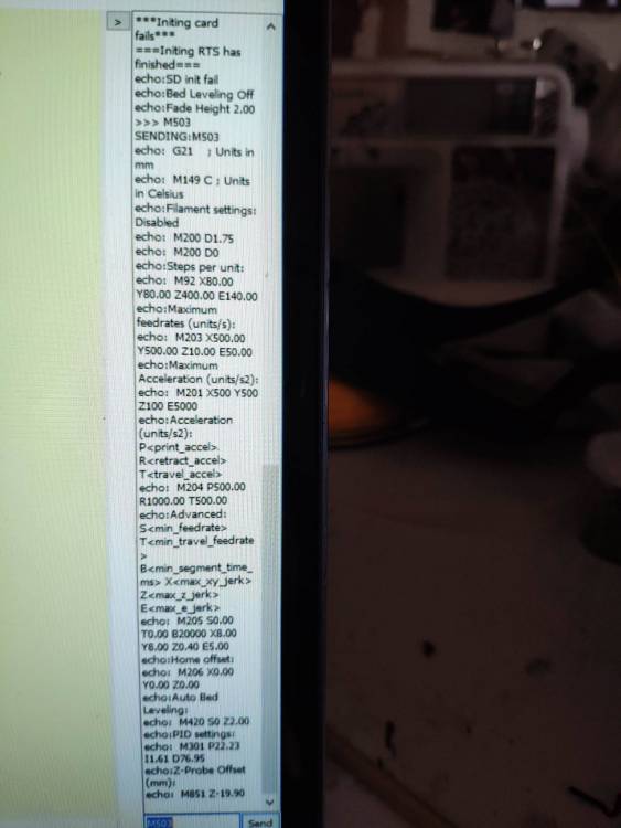

Noémie Piet Posté(e) Juillet 9, 2020 Posté(e) Juillet 9, 2020 Bonjour, J'ai reçu mon imprimante 3D il y a de cela 2 semaines. j'ai réussi à faire 3 impressions, une moyenne une de très bonne qualité et une autre qui n'a pas fini son parcours vers la fin de l'impression. J'ai voulu faire un de mes propres fichiers, le résultat n'était pas très concluant après j'ai eu beaucoup de soucis d'accrochage sur plateau (elle n'accrochait pas) j'ai également eu d'autres soucis d'impression diverses. J'ai essayé tous les réglages possibles mais rien n'y faisait j'ai même une agglomération de PLA au niveau de la buse ce qui a entraîné le cassage de la mèche du BL touch. J'ai voulu démonter le BL touch et faire mon liveling sans BL touch malheureusement la buse s'écrase littéralement sur le bed. J'ai reçu un nouveau BL Touch, je l'ai connecter au fil déjà existant, il fonctionne mais malheureusement au Liveling il fait 2 points, puis après la mèche se rétracte et ne sort plus au 3e point et du coup encore une fois la buse s'écrase sur le bed et me défonce tout. Je ne comprends pas ce qui se passe je n'arrive pas à régler ce problème j'ai beau chercher je ne comprends rien en plus je ne suis pas très forte en anglais donc je ne pige strictement rien et ça commence à m'énerver parce que du coup je ne peux utiliser ma machine et ça m'énerve de pas pouvoir m'éclater avec. Auriez-vous une idée de ce que je dois faire est-ce que je dois installer marlin est-ce que je dois démonter la machine est-ce qu'en fait une erreur c'est imprimé dans la carte SD et que du coup il me l'a refait à chaque fois même avec le nouveau BL touch je ne sais pas trop d'idées et en même temps pas assez donc je ne sais pas quoi faire j'aimerais beaucoup avoir de l'aide.
gerardm Posté(e) Juillet 9, 2020 Posté(e) Juillet 9, 2020 Est_ce que le nouveau BLtouch occupe exactement la même position en Z ? Plus précisément la distance buse-bout du capteur du BLtouch à variée ? si c"est le cas il y a des valeurs à modifier dans le Marlin. Donner la version de Marlin que tu as peux aider à la résolution du problème.
Noémie Piet Posté(e) Juillet 9, 2020 Auteur Posté(e) Juillet 9, 2020 Il y a 1 heure, gerardm a dit : Est_ce que le nouveau BLtouch occupe exactement la même position en Z ? Plus précisément la distance buse-bout du capteur du BLtouch à variée ? si c"est le cas il y a des valeurs à modifier dans le Marlin. Donner la version de Marlin que tu as peux aider à la résolution du problème. Non il est exactement à la même place l'avantage avec la cr10s pro V2 c'est qu'en fait le support est déjà installé donc il y a juste a glisser et le BL touch est à rebrancher donc tout est pareil c'est pour ça que je necomprends pas que cela ne fonctionne pas

gerardm Posté(e) Juillet 9, 2020 Posté(e) Juillet 9, 2020 je ne suis pas possesseur de cette machine. Donc je ne peux pas te donner des solutions efficaces mais seulement des idées de recherche. Si tu peux commander ta machine avec une liaison USB et un logiciel de tranchage (genre repetier ou pronterface) tu peux voir le décalage entre le bout du palpeur et la buse en utilisant la commande M501 qui te donnera le contenu de l'EEprom (mémoire) de ta machine. Tu peux peut être faire autrement avec l'écran de ta machine, mais je ne connais pas. Quand tu auras cette valeur (Zprobe), tu pourras vérifier que c'est bien celle qui t'es nécessaire. tu fais un Z=0 , puis tu mets en contact la buse avec une feuille de papier posée sur le plateau.Tu regardes quelle est la valeur de Z. cette valeur doit être la valeur du Zprobe ( au signe prés selon la machine). Pour résoudre les problèmes il faut un maximum d'infos.

gerardm Posté(e) Juillet 11, 2020 Posté(e) Juillet 11, 2020 IL te faut utiliser un trancheur qui te permette d'envoyer des instructions à ton imprimante 3d par une ligne de commande. N'utilisant pas cura je ne sais pas si tu peux le faire. Télécharge pronterface ou repetier (ils le peuvent). Tu relies ta machine à ton ordi par le cordon USB, tu lances pronterface(par exemple) tu choisis" connexion" dans le menu (en haut à gauche de mémoire) et en bas à droite de l'écran tu peux taper ta commande M503 . elle va être envoyée à ton imprimante 3d et tu verras s'afficher tout le contenu de la mémoire EEPROM.

Noémie Piet Posté(e) Juillet 11, 2020 Auteur Posté(e) Juillet 11, 2020 Apparemment en remettant 502 et 500 le problème du Bltouch est résolu mais en voilà un nouveau au secours
Noémie Piet Posté(e) Juillet 11, 2020 Auteur Posté(e) Juillet 11, 2020 Ouaiiiiiiiii ça a l'air de fonctionner de nouveau. Petite demande est ce que vous pourriez le dire quels sont les gcodes début et fin idéaux pour la cr10s pro (j'ai la V2 mais selon creality mes'parametres gcodes serais les mêmes) Merci par avance

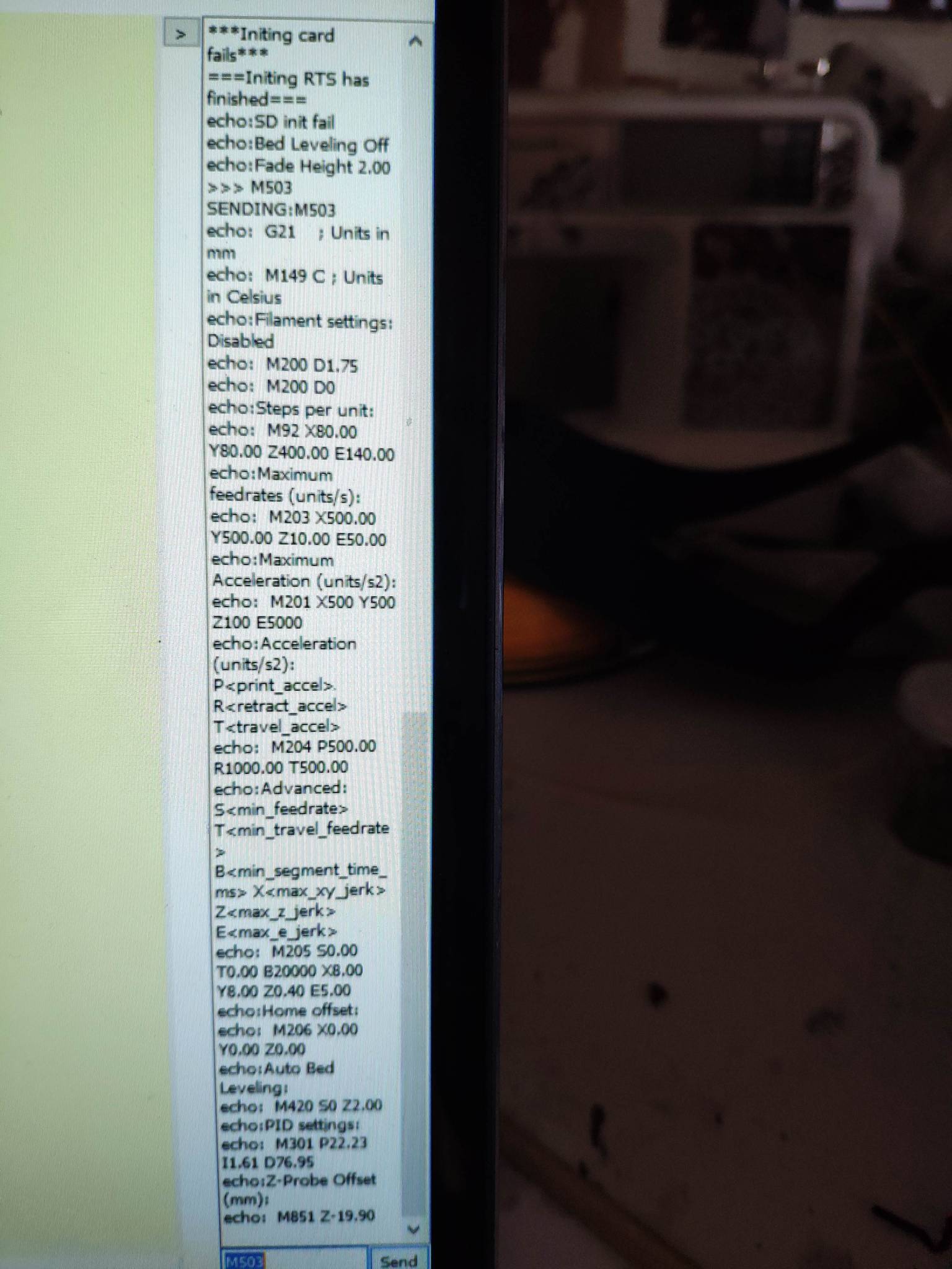

gerardm Posté(e) Juillet 11, 2020 Posté(e) Juillet 11, 2020 (modifié) Réduire la vitesse d'impression de la 1ère couche. Bed chauffant augmenter la tempèrature. Mettre de l'eau sucrée sur le bed. Suivant le type de manque d'accroche, le type de pièce, les solutions sont nombreuses. Une photo du problème aiderait à la recherche de solution. Dans la photo résultat de ton M503 en dernière ligne on voit que la distance entre le bout du palpeur et la buse est de 19,9 mm. C'est ce que tu dois voir comme valeur de Z quand après un Z=0 et que tu viens "gratter" ta feuille de papier. Modifié (le) Juillet 11, 2020 par gerardm
fran6p Posté(e) Juillet 12, 2020 Posté(e) Juillet 12, 2020 (modifié) Ton offset en Z comme l'a dit @gerardm est indiqué en fin par le résultat du M851. J'ai un gros doute sur sa validité : 19.90mm (pratiquement 2 cm ). La valeur est plutôt habituellement bien plus petite, par exemple sur ma CR10-V2, mon Zoffset est de -1.512). Modifié (le) Juillet 12, 2020 par fran6p
