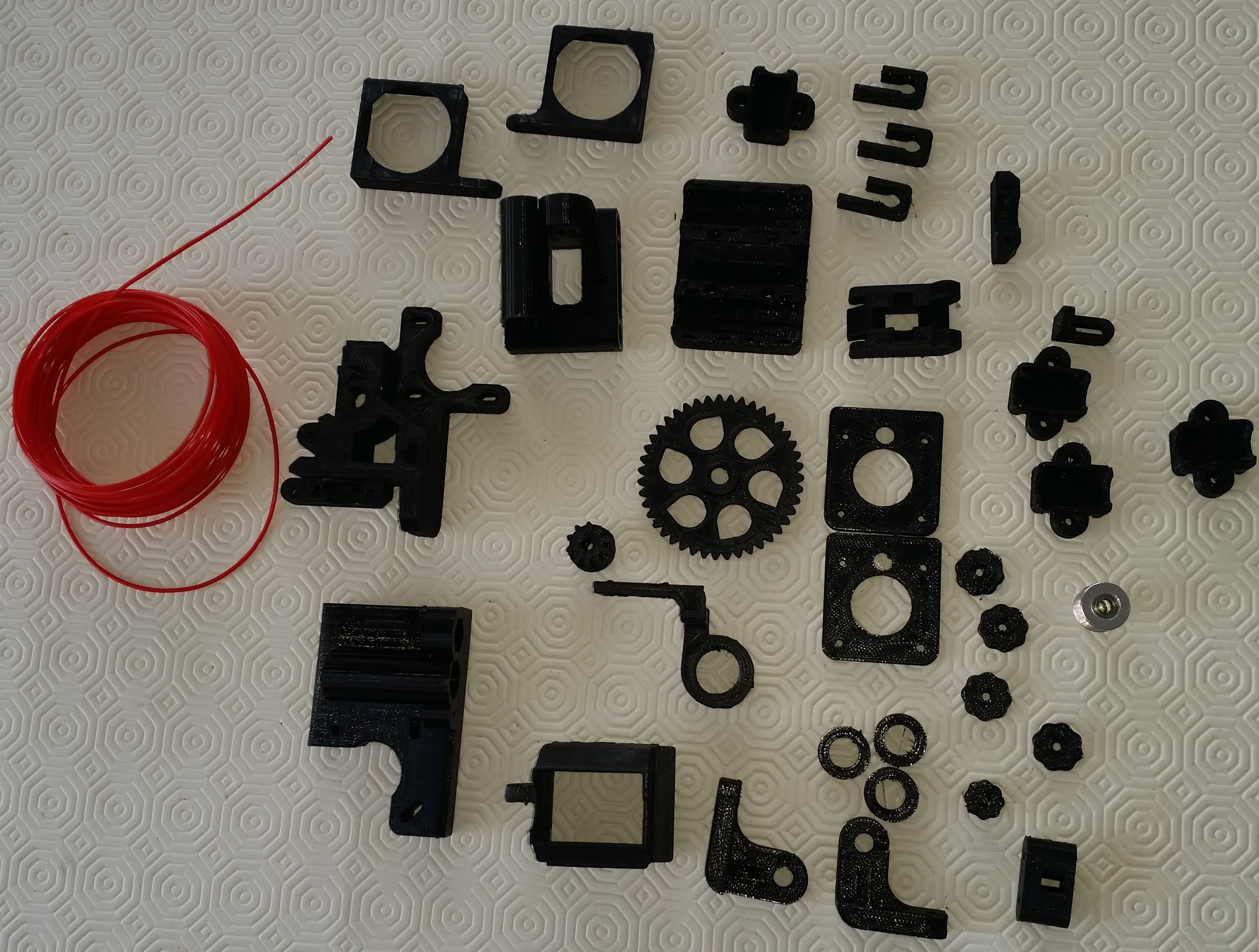

lv-esad Posté(e) Juin 9, 2016 Posté(e) Juin 9, 2016 (modifié) Le 09/06/2016 at 08:39, Orange a dit : 160€ pour la structure en MDF, c'est pas donné. Sur le site reprap pour ITopie, c'est une Arduino DUE qui est utilisé (vu que c'est une ramps pour la DUE qui est sur la photo). La question à part, quelqu'un a une DUE sur son imprimante? Dérouler Nop c'est pas une DUE, c'est une smoothie qu'il utilise, je t'invite a passer sur l'irc pour en discuter (lien en signature) ps: je fourni aussi les pièces plastiques les fdp et le support Modifié (le) Juin 9, 2016 par lv-esad 1
Orange Posté(e) Juin 9, 2016 Posté(e) Juin 9, 2016 Oui, vu plus en détaille, c'est pas une ramps de la DUE.

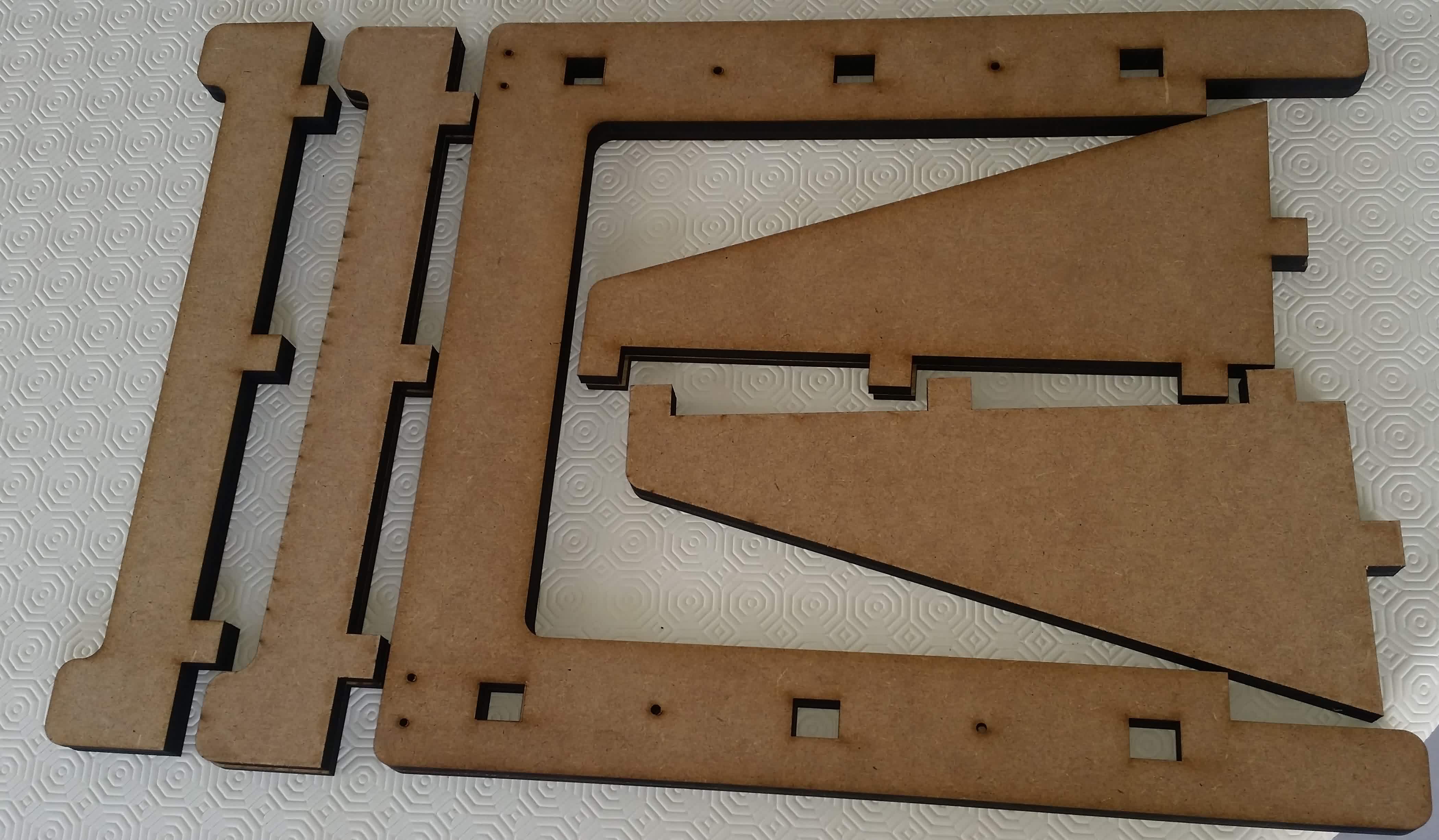

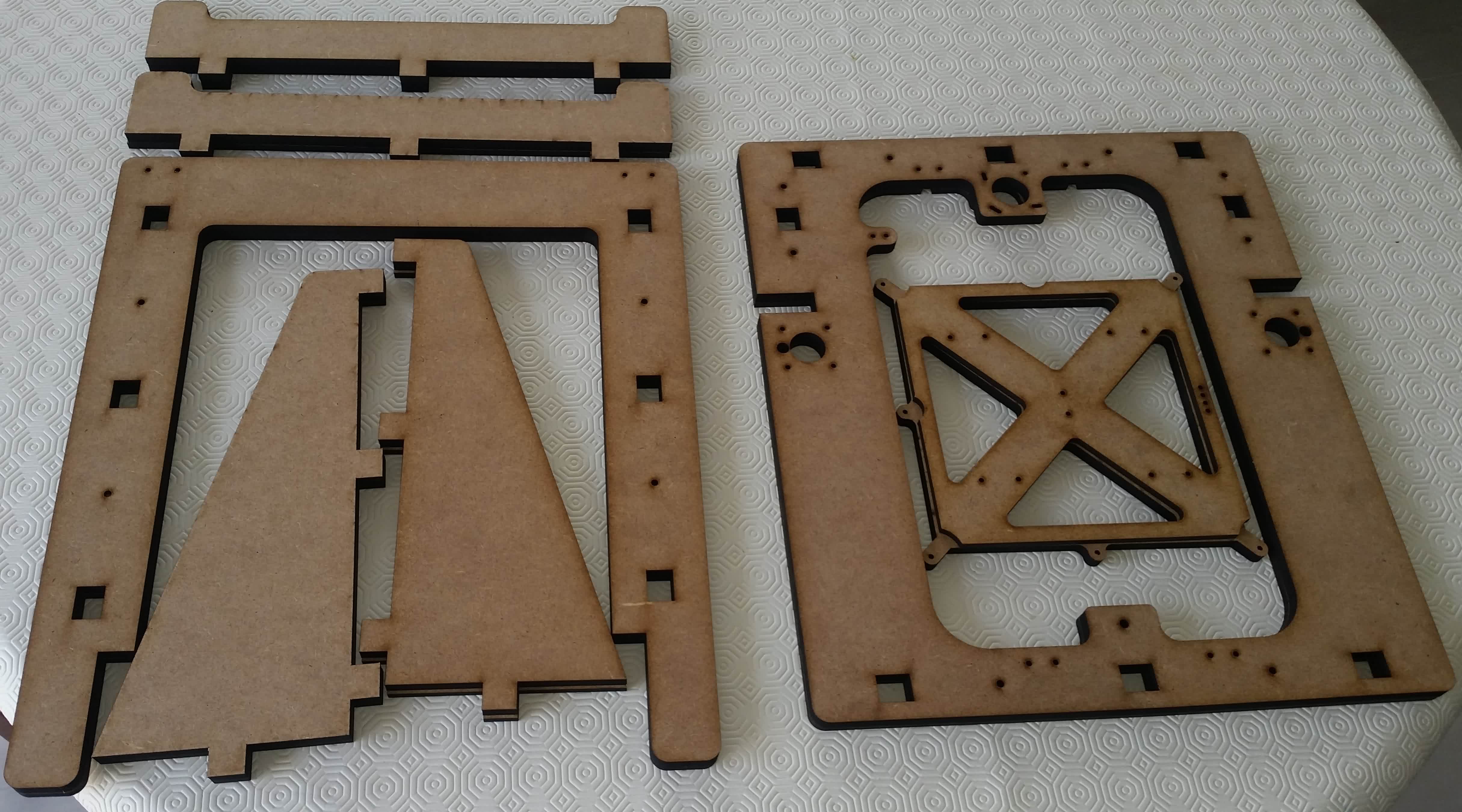

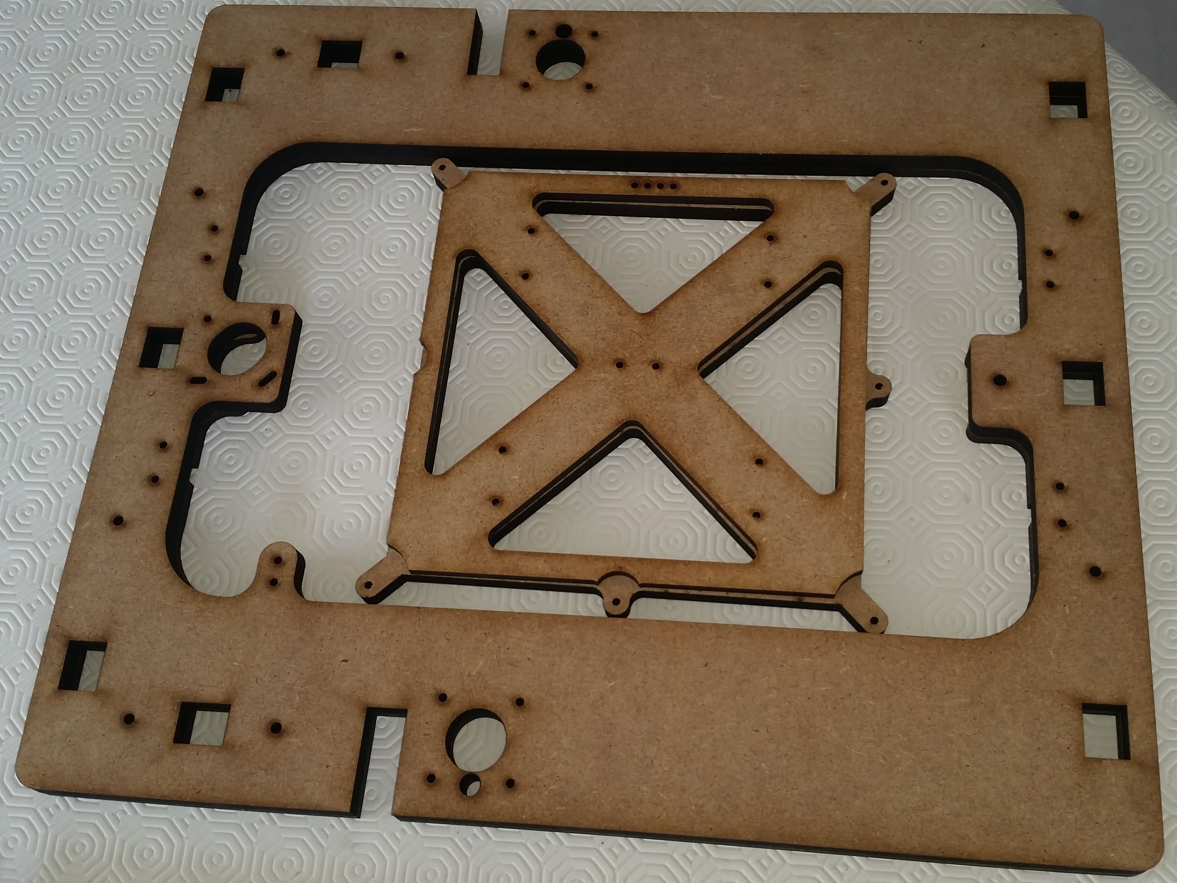

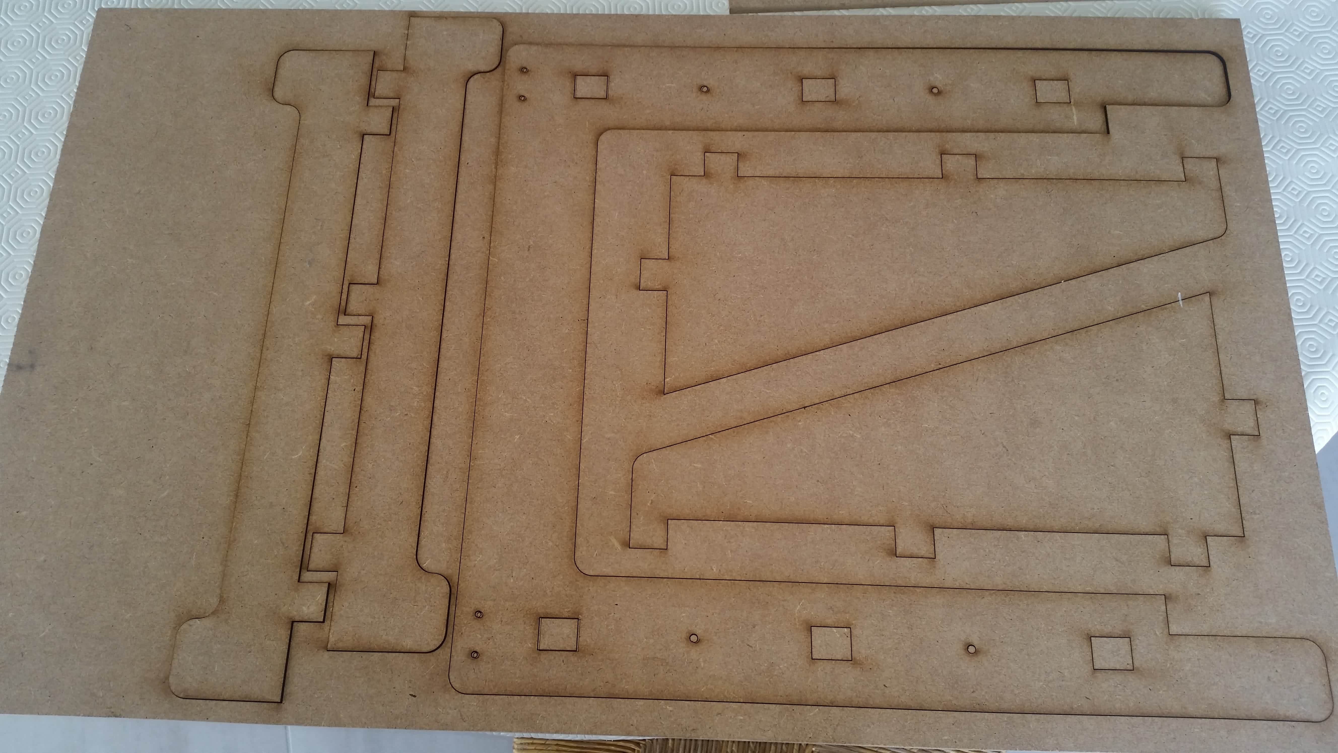

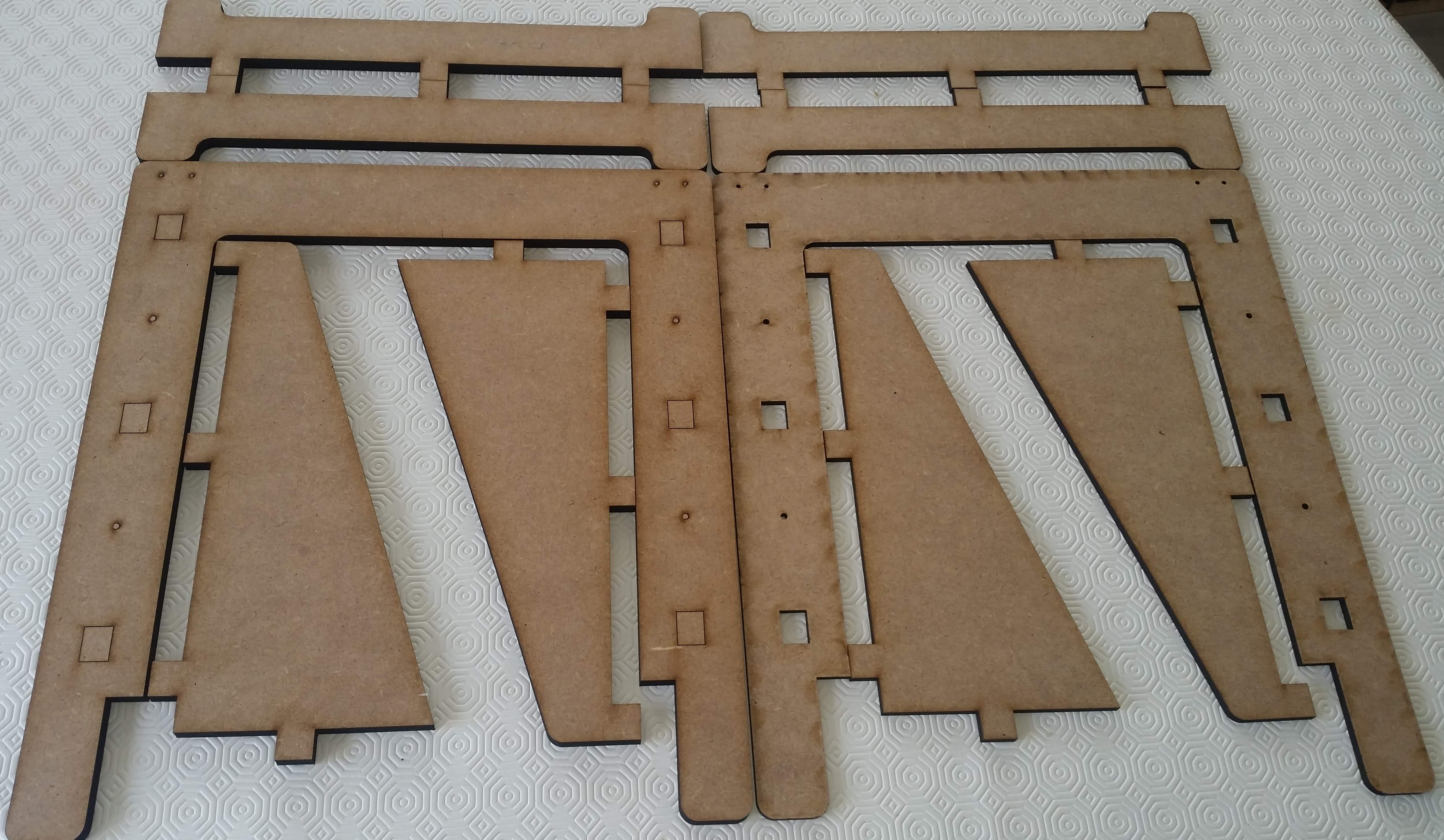

lglinux Posté(e) Juin 9, 2016 Auteur Posté(e) Juin 9, 2016 (modifié) Le 09/06/2016 at 08:39, Orange a dit : 160€ pour la structure en MDF, c'est pas donné. Dérouler Réception ce jour de mon kit acheté à @lv-esad Un must super bien finis et pour ce qui est des 160 € je trouve que cela n'est pas très cher compte tenu de son aide et sa disponibilité pour aider au montage et ++++ De plus il aide mais ne le fait pas a ta place et te met sur la voie ce qui est génial pour apprendre Photos preuves a l'appui Modifié (le) Juin 9, 2016 par lglinux

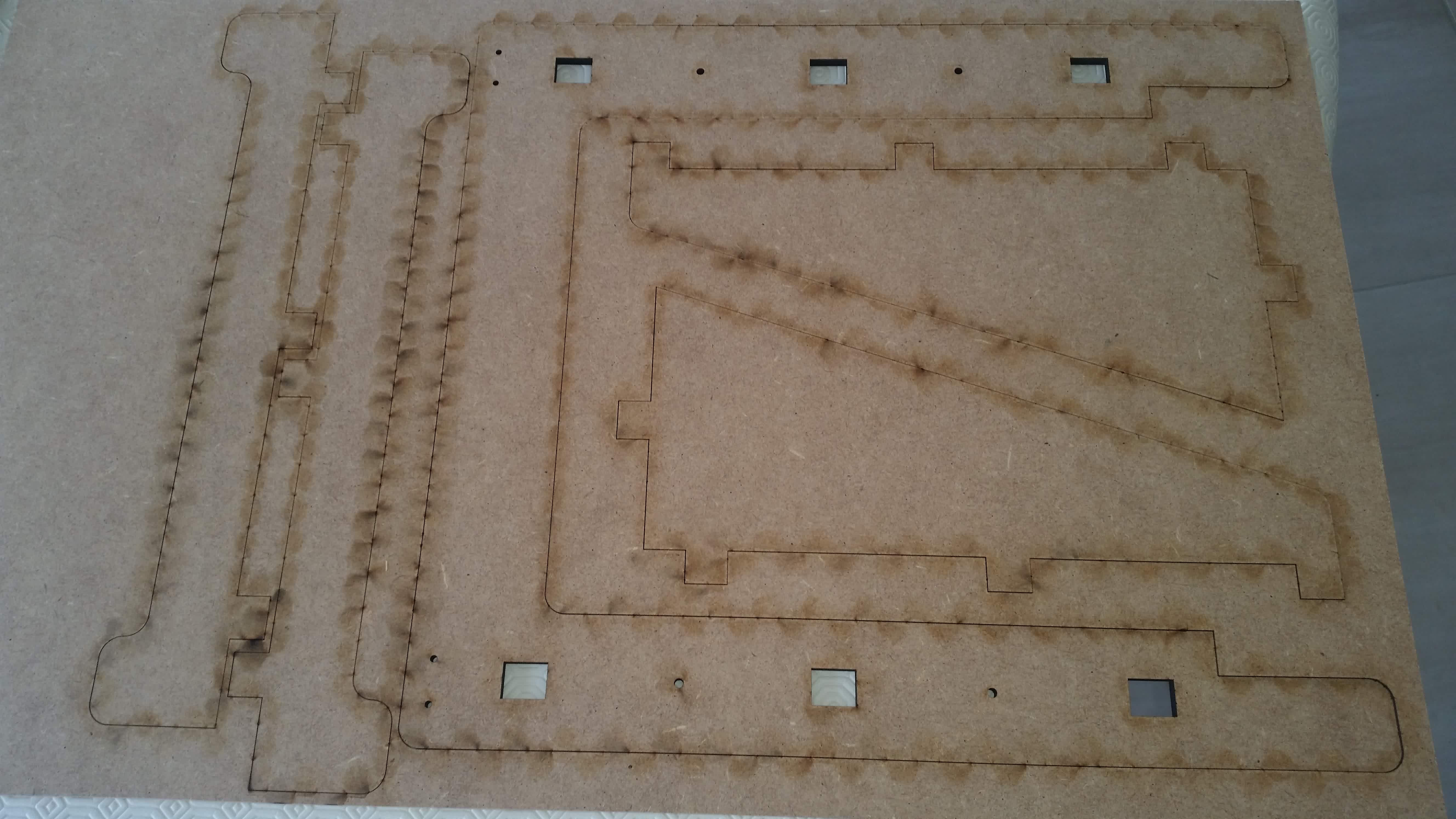

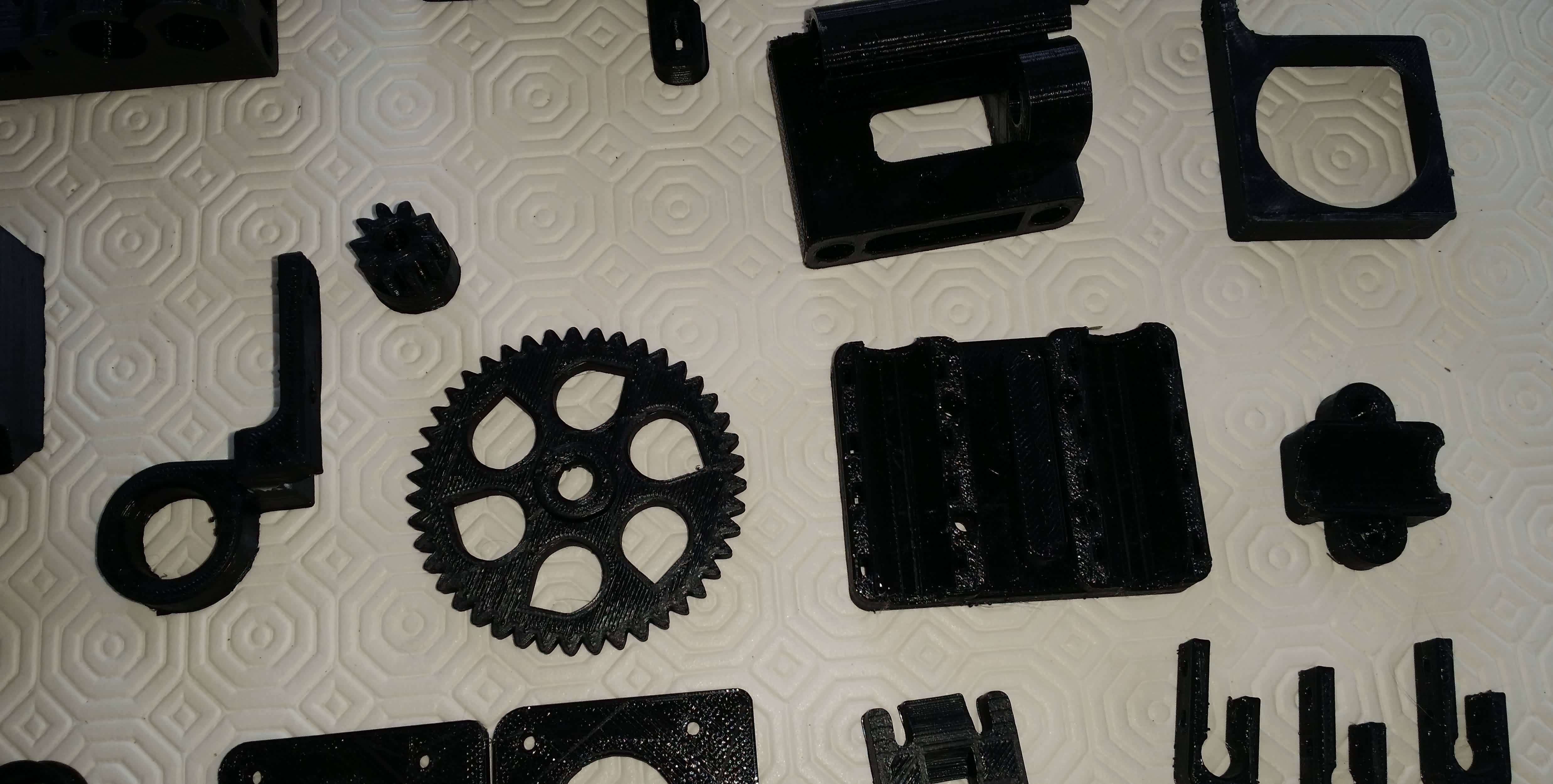

lglinux Posté(e) Juin 9, 2016 Auteur Posté(e) Juin 9, 2016 (modifié) Voici les photos de la qualité du kit reçu. on remarqueras la poulie pour la modif de l'axe y , le filaments offert gracieusement, le support pour le capteur capacitif ou inductif. en gros plan Découpe laser et cela se voit précision ++++ Vous avez même les chutes et cela peut servir Voila pour le début je vais mettre bientôt les pièces par axe et ou elles doivent se positionner, cela éviteras certainement des galères. Du moins je pense Modifié (le) Juin 9, 2016 par lglinux
Orange Posté(e) Juin 9, 2016 Posté(e) Juin 9, 2016 Le 09/06/2016 at 17:54, lglinux a dit : Réception ce jour de mon kit acheté à @lv-esad Un must super bien finis et pour ce qui est des 160 € je trouve que cela n'est pas très cher compte tenu de son aide et sa disponibilité pour aider au montage et ++++ De plus il aide mais ne le fait pas a ta place et te met sur la voie ce qui est génial pour apprendre Photos preuves a l'appui Dérouler Le 09/06/2016 at 08:49, lv-esad a dit : je fourni aussi les pièces plastiques les fdp et le support Dérouler vu dans cette angle, c'est très intéressant

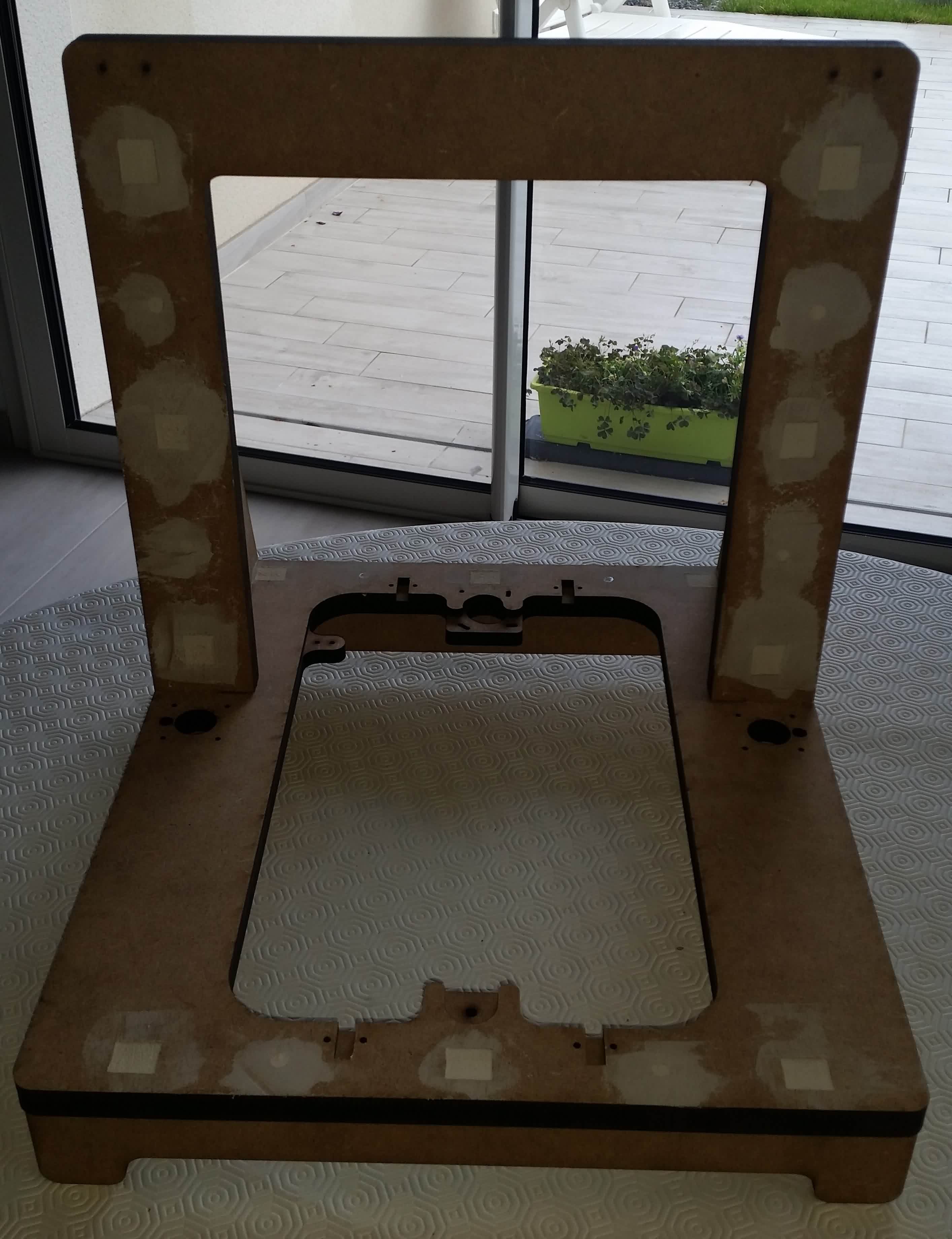

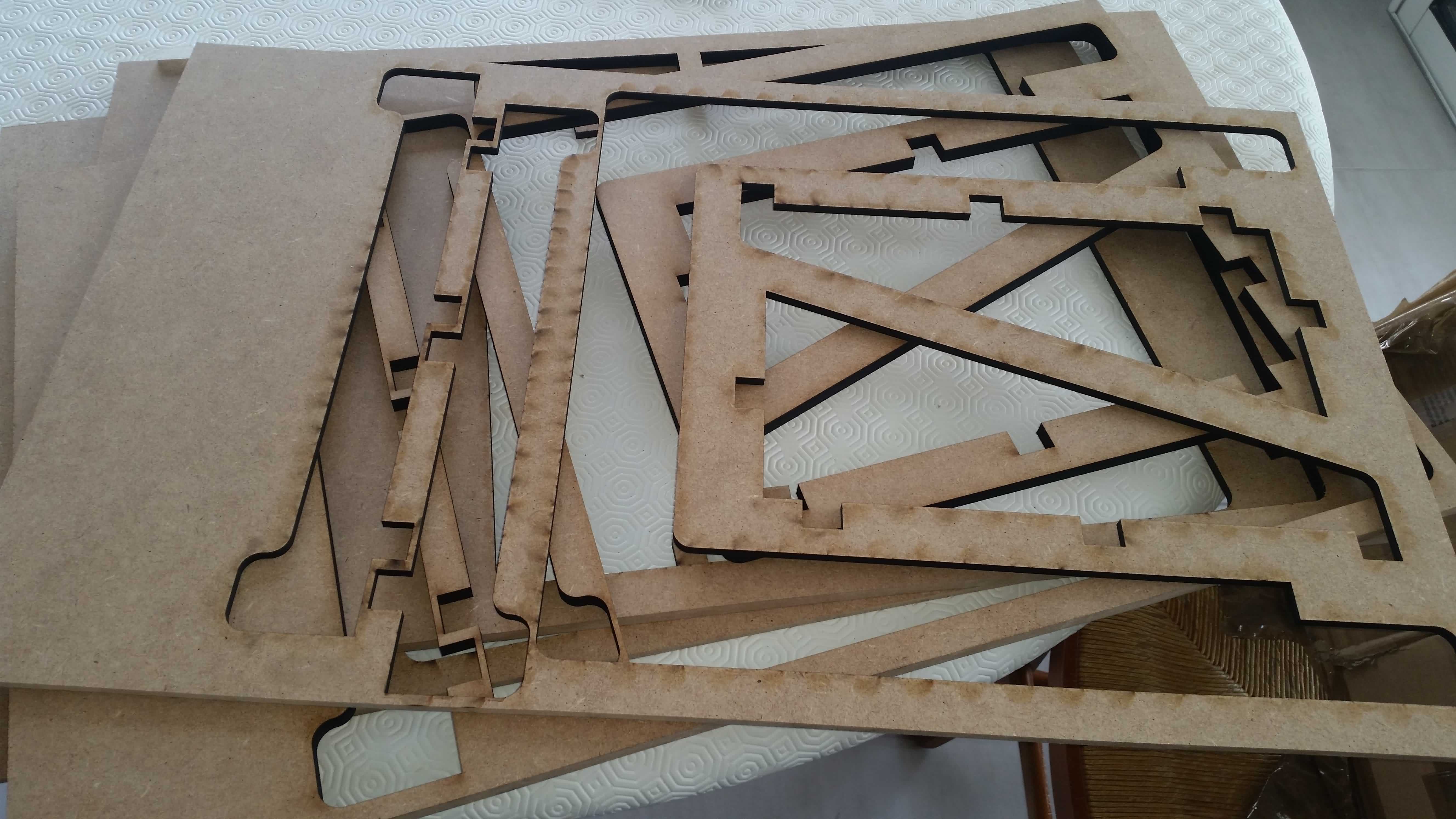

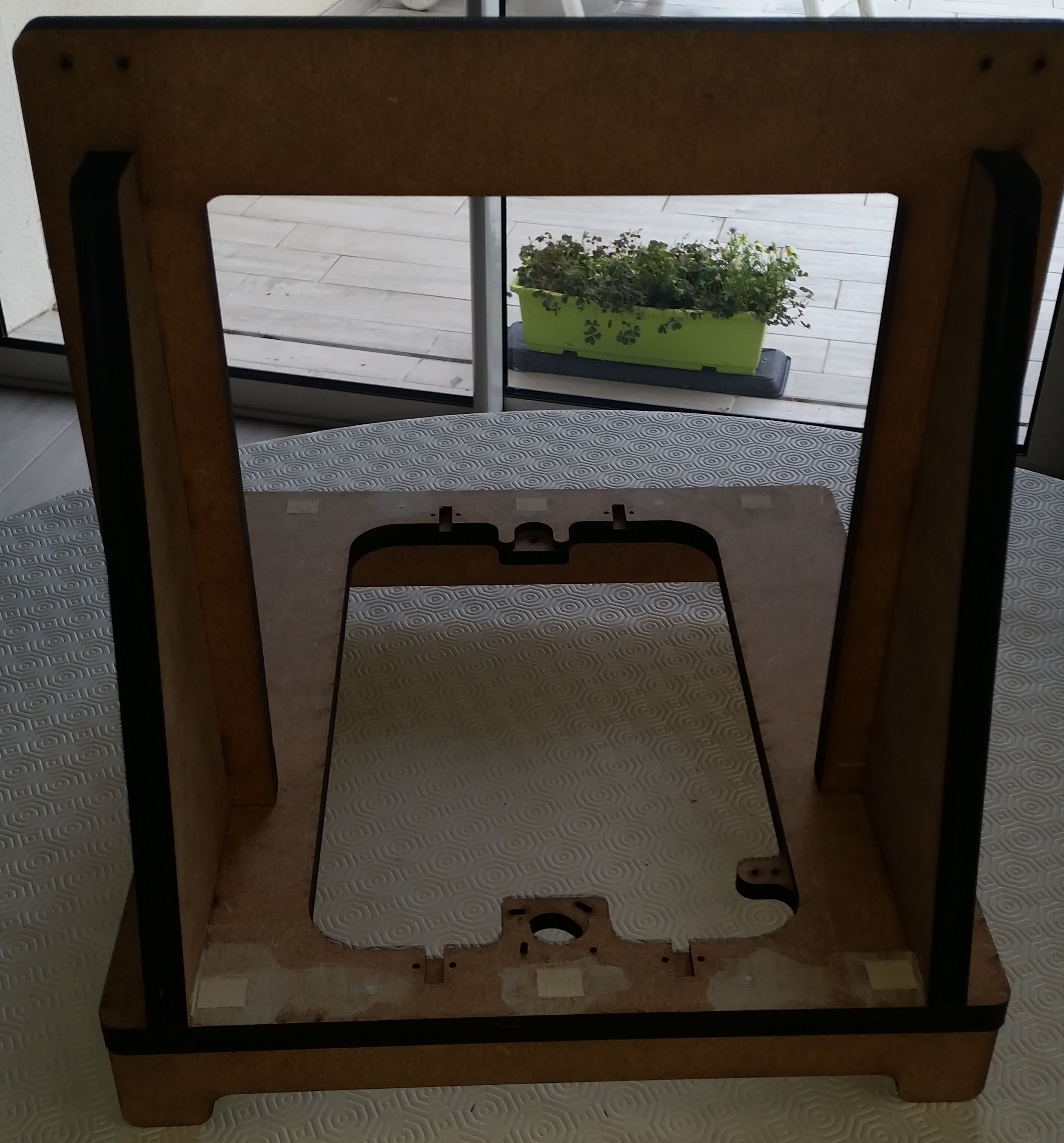

lglinux Posté(e) Juin 10, 2016 Auteur Posté(e) Juin 10, 2016 Et voila la bête est assemblée je prépare des photos et vidéo de l'assemblage, je mettrais quelques photos ici mais je détaillerais plus sur mon site pour éviter de surcharger ce post. j'ai assemblé d’abord les 2 épaisseurs de 10 et 6 mm. cela n'est pas trop compliquer contrairement a ce que j'ai pu penser et de plus je ne suis pas un as en maitre du bois , colle et serre-joint Ensuite j'ai du ajuster les trous d'emboitement mais très facile avec une lime et de la patience cela va très bien il va falloir attendre le séchage poncer le tout et passer a la peinture A bientôt pour la suite ps : merci @lv-esad pour la précision de la découpe 1

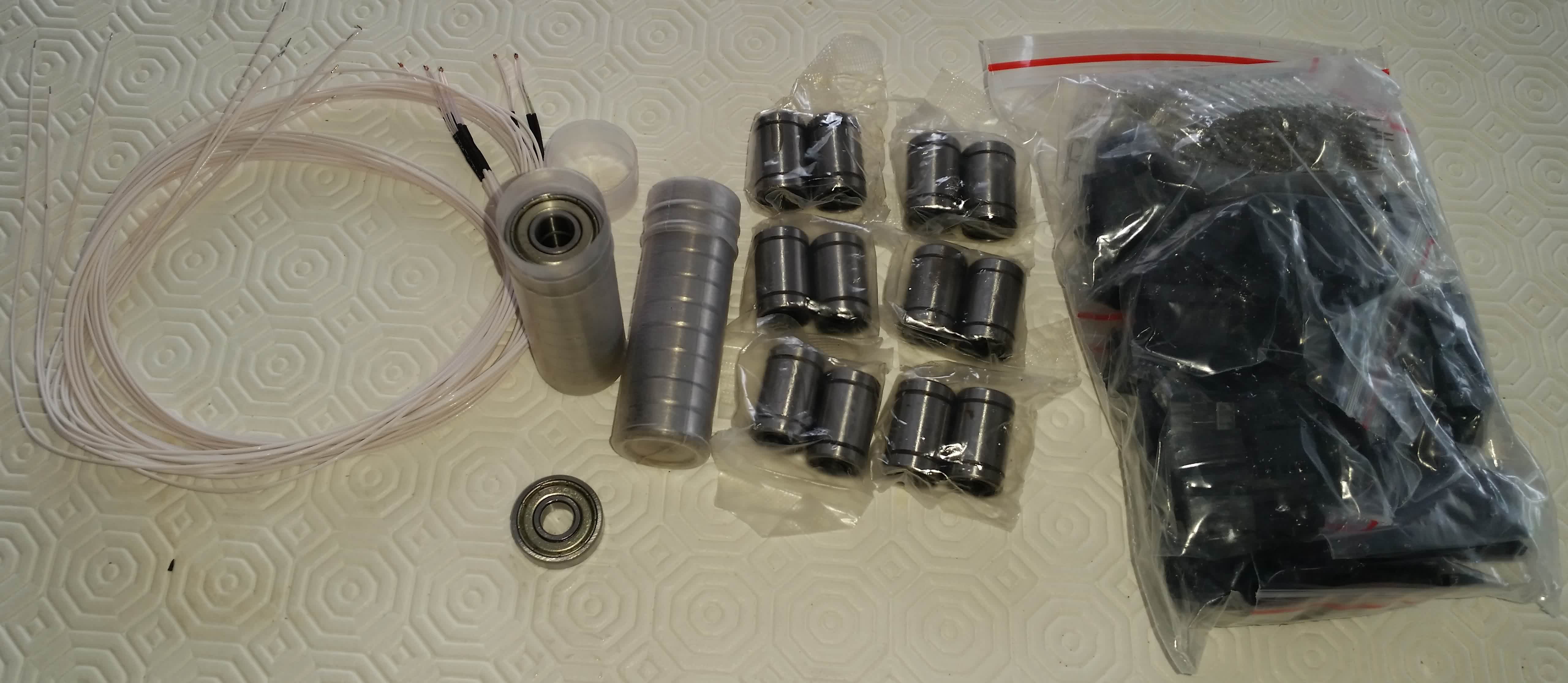

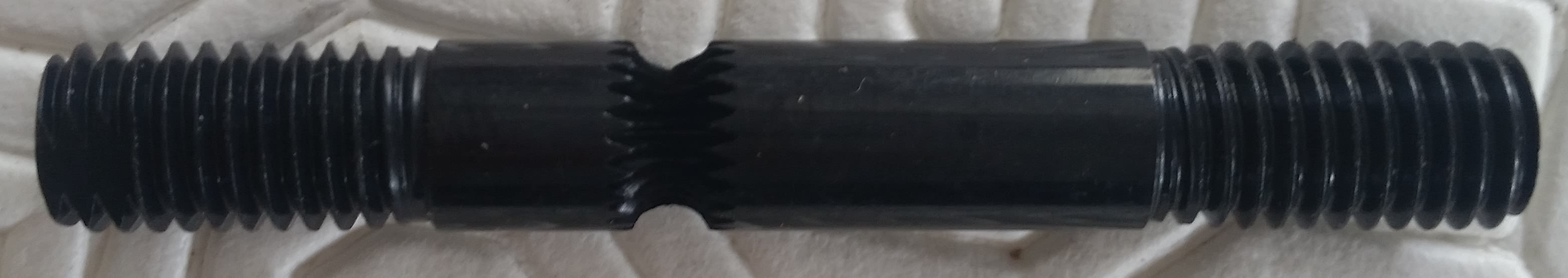

lglinux Posté(e) Juin 11, 2016 Auteur Posté(e) Juin 11, 2016 Réception des presque dernières pièces Il me manque les fin de course et la tige m8 de l'extruder. Kit de cavaliers dupont, lm8uu, 608zz, et thermistances 100k Bien emballé rein a dire.

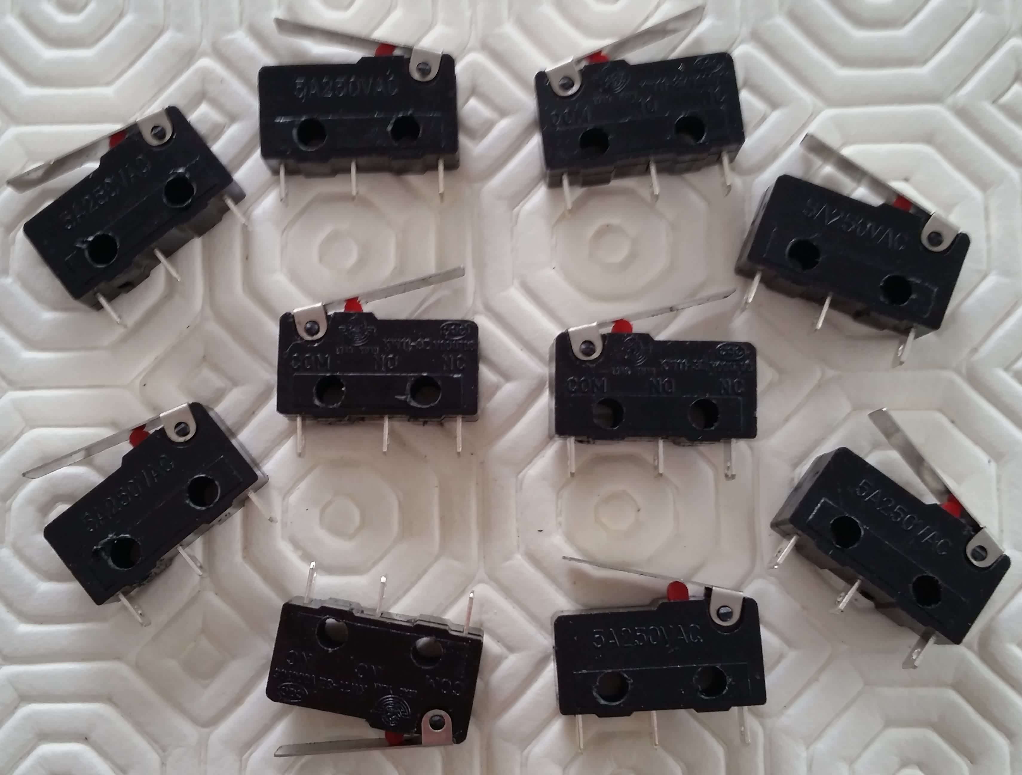

lglinux Posté(e) Juin 13, 2016 Auteur Posté(e) Juin 13, 2016 Réception des endstop il me manque plus que la m8 de l'extrudeur Je les ai repercé a 3mm

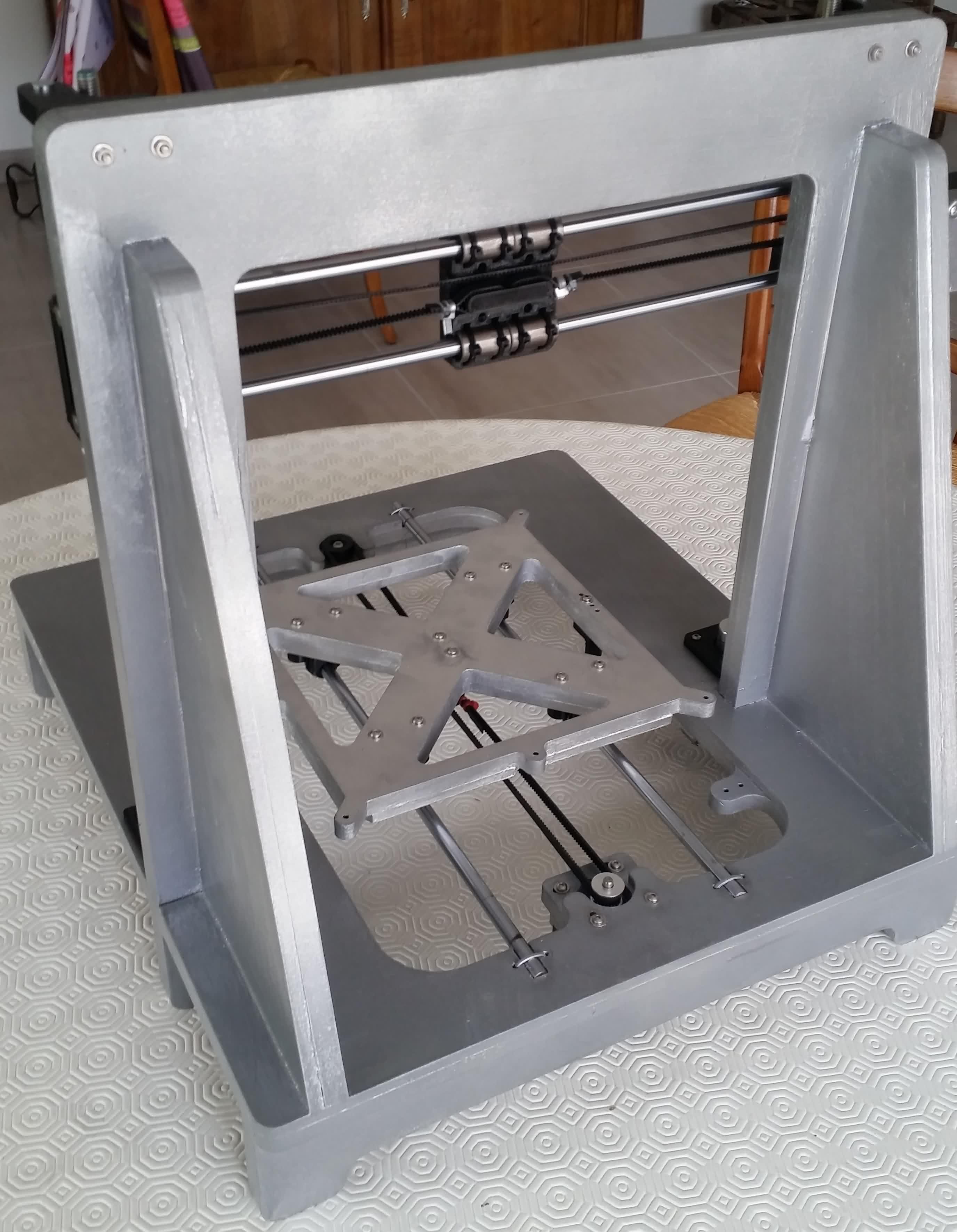

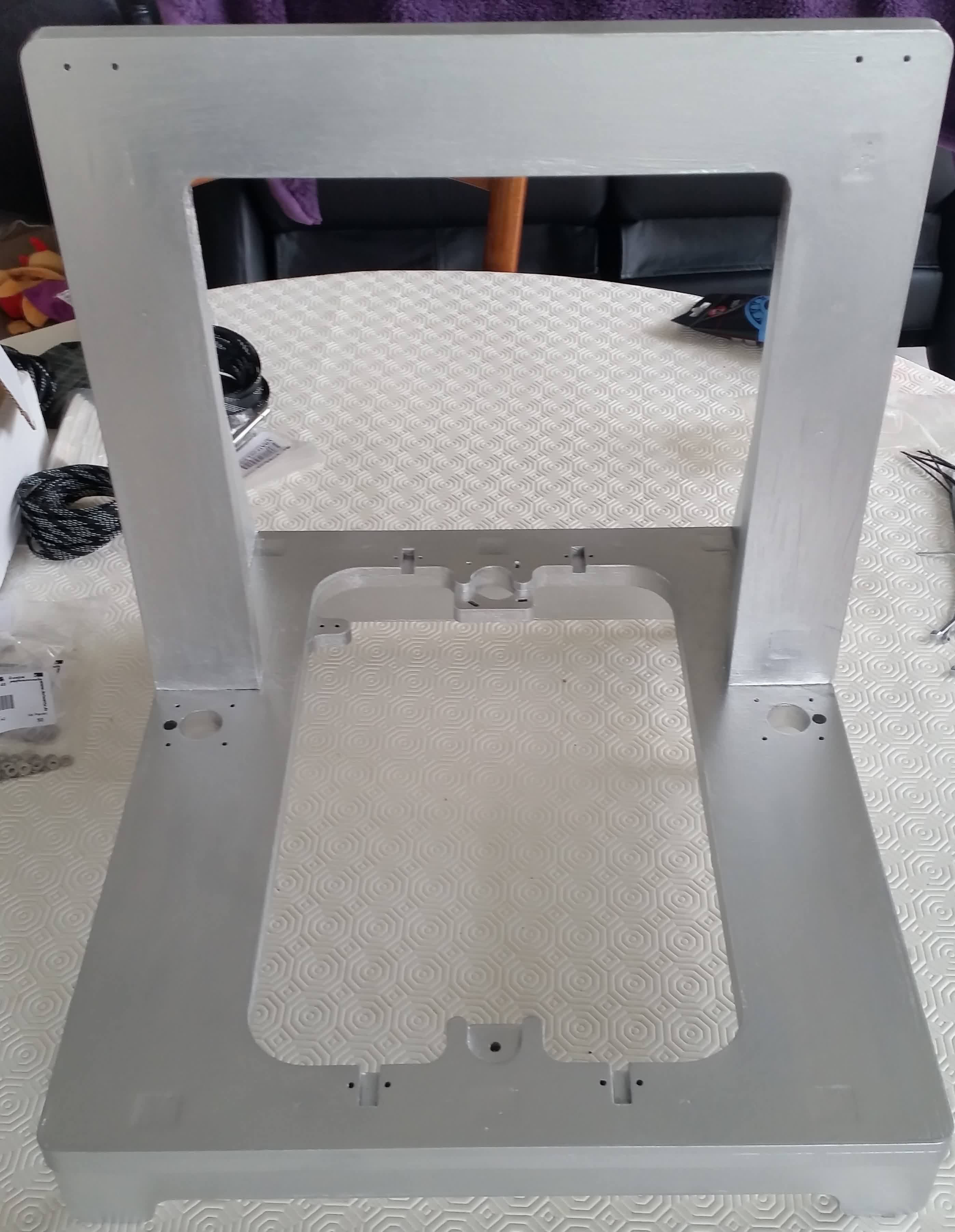

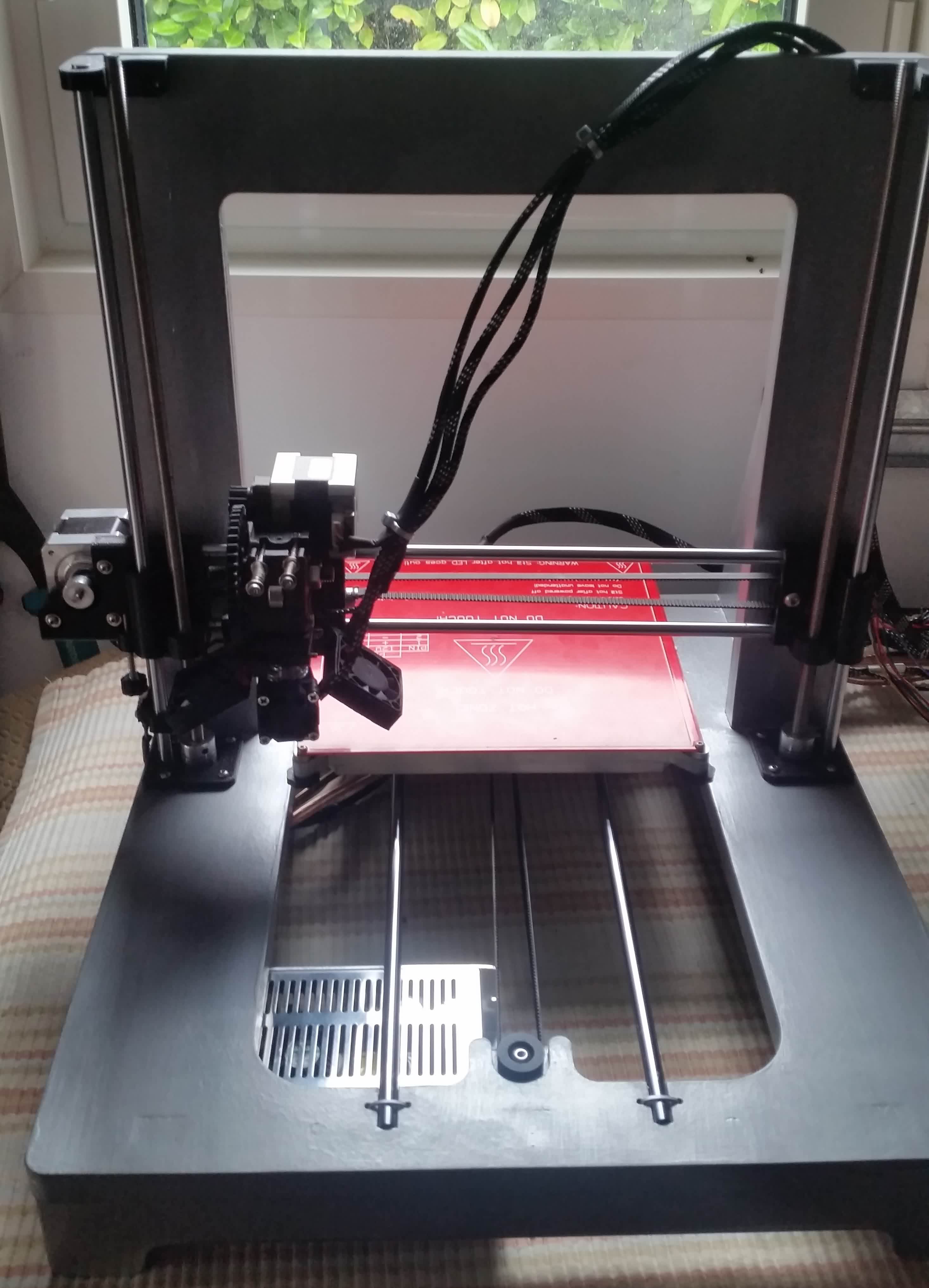

lglinux Posté(e) Juin 13, 2016 Auteur Posté(e) Juin 13, 2016 la peinture est finis mais pas top je ferais avec car en fauteuil pas évident Cela ne l'empêcheras pas de fonctionner c'est couleur alu brossé a l'origine

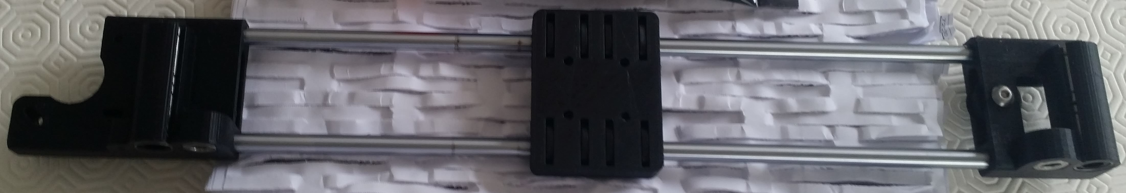

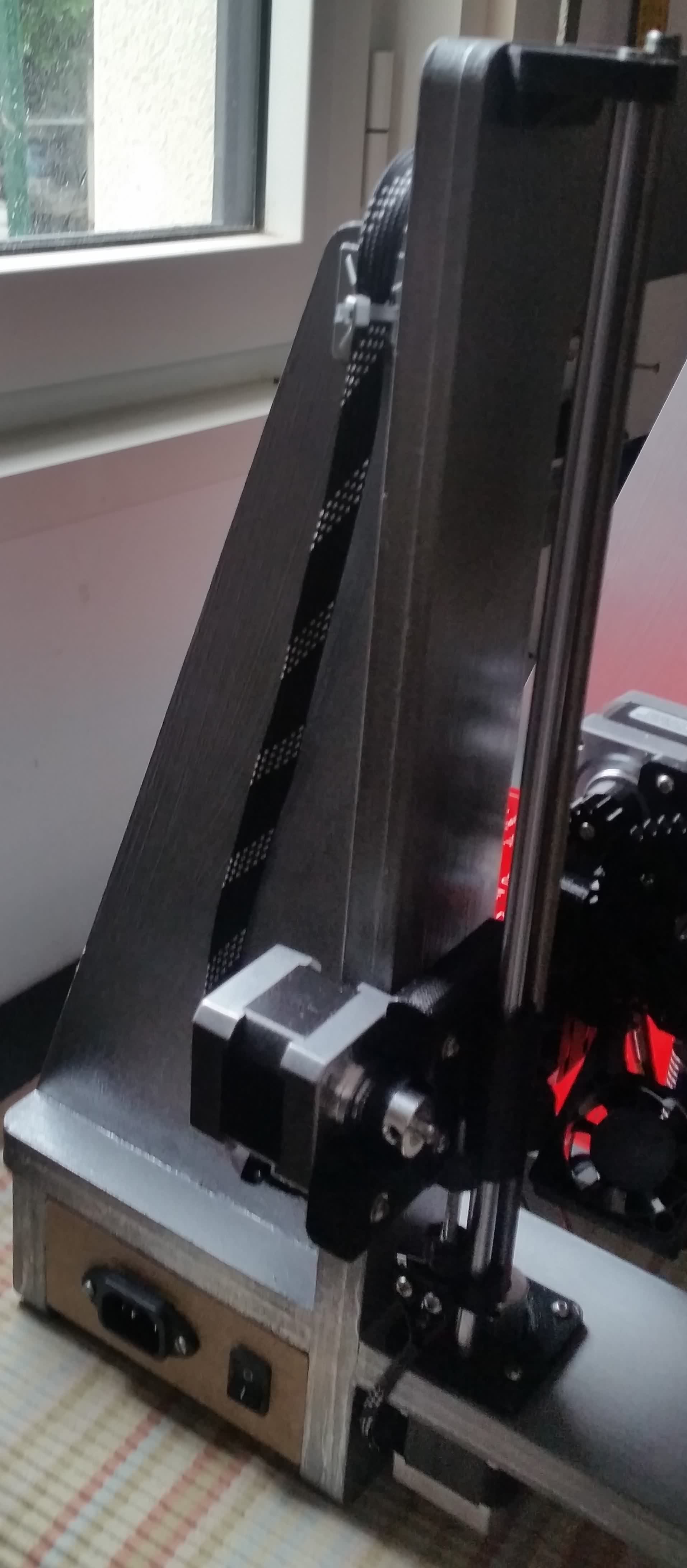

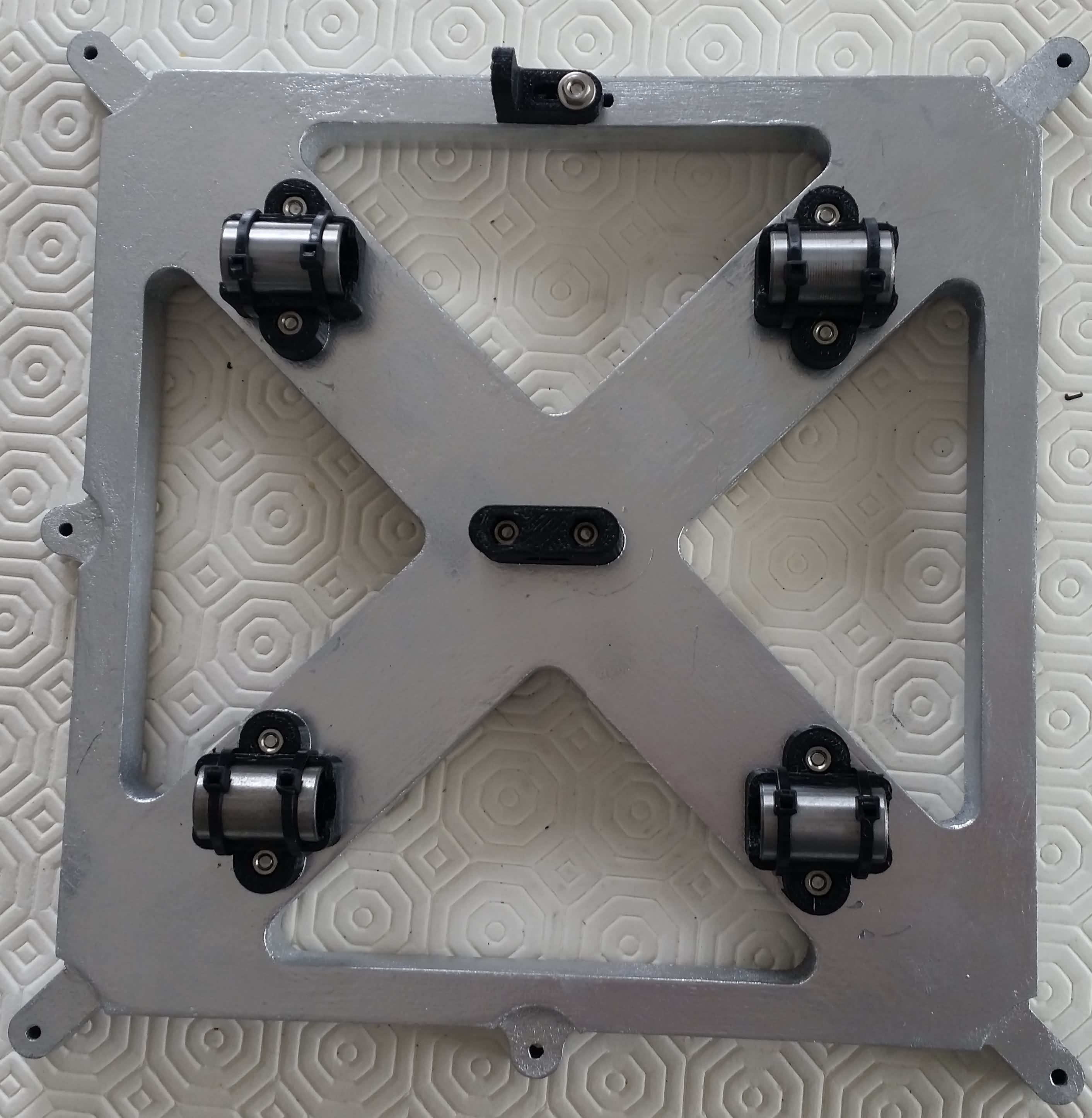

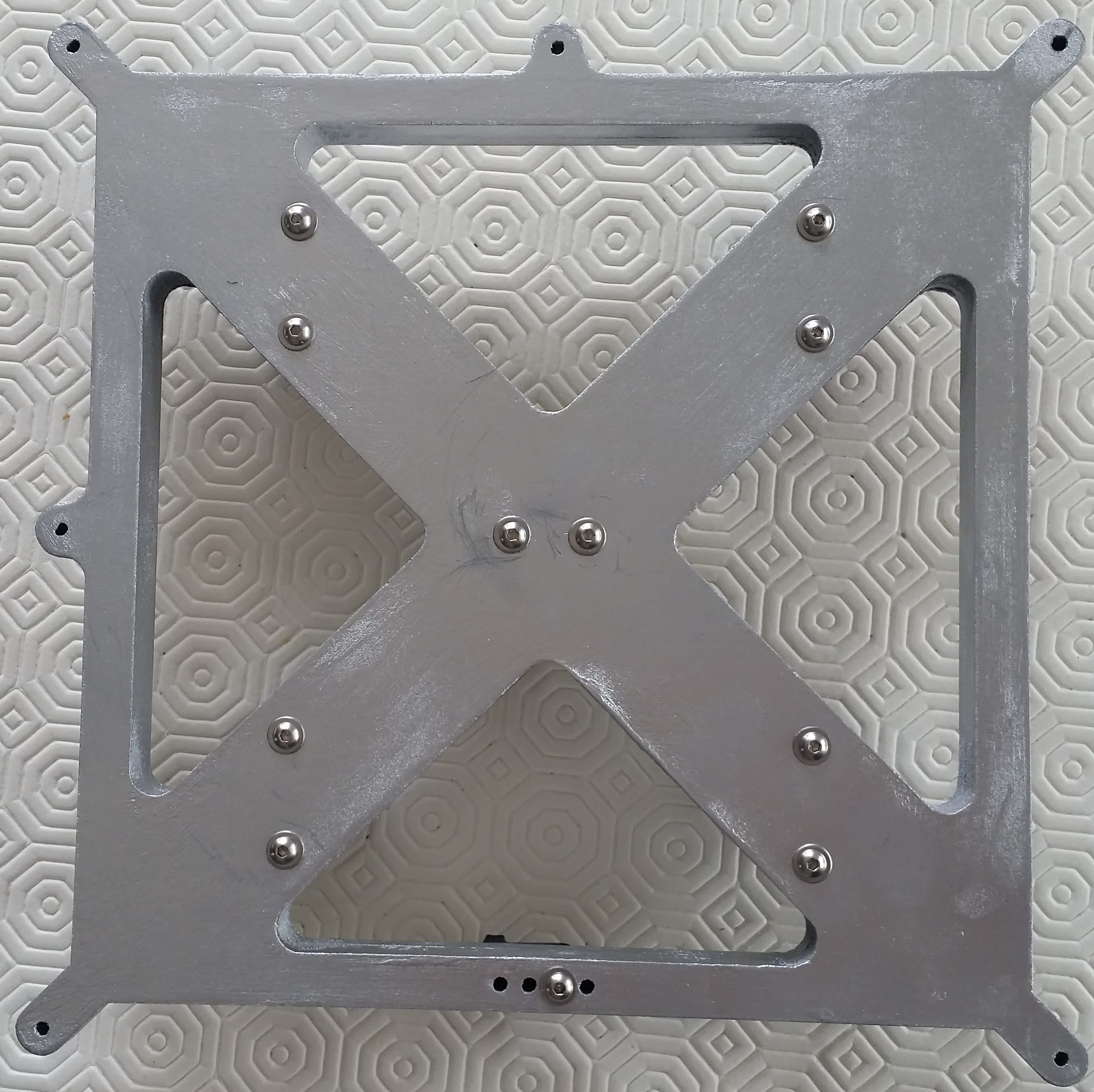

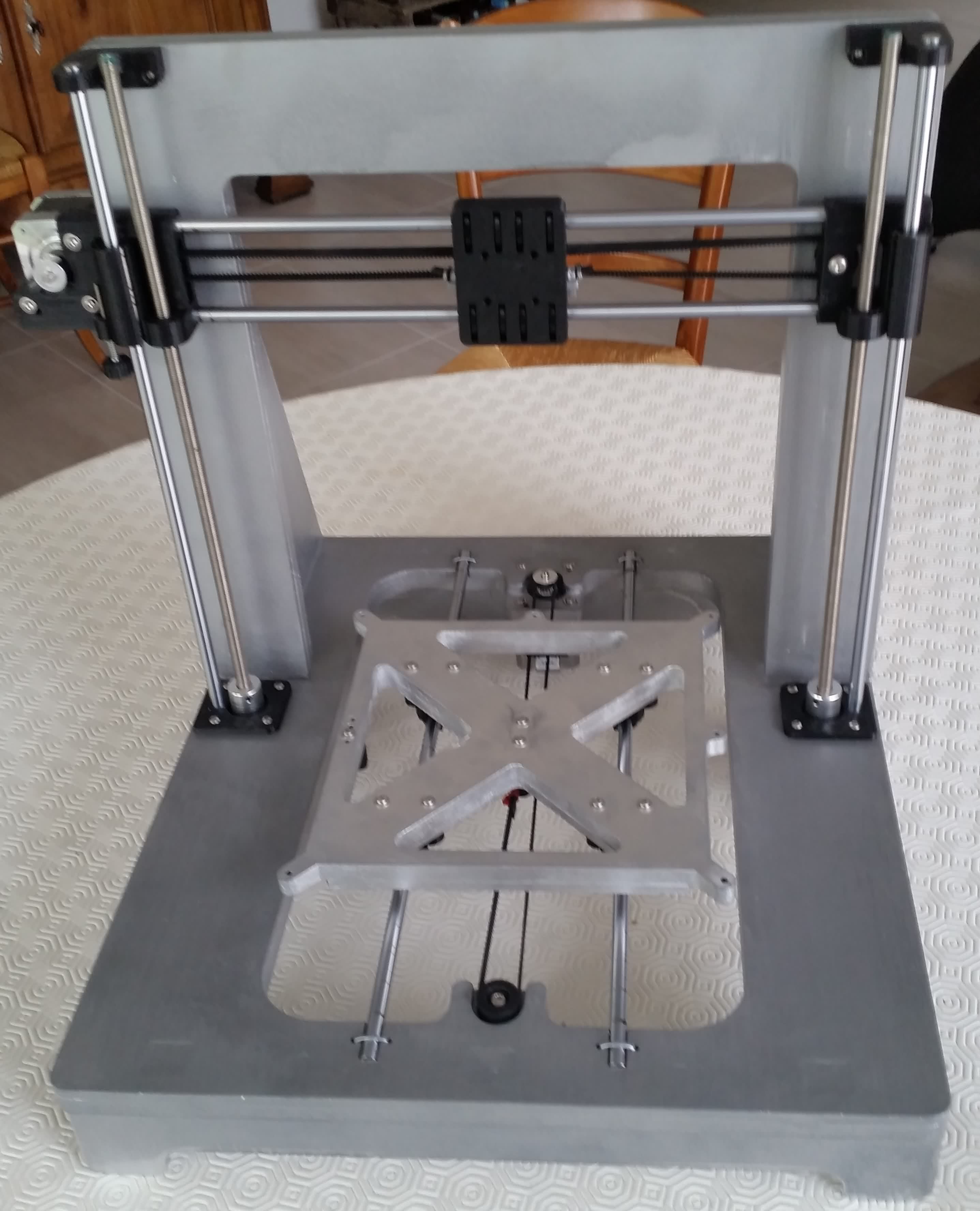

lglinux Posté(e) Juin 13, 2016 Auteur Posté(e) Juin 13, 2016 Quelques pièces déjà montées. L'axe X 1/2 : Le plateau de l'axe Y

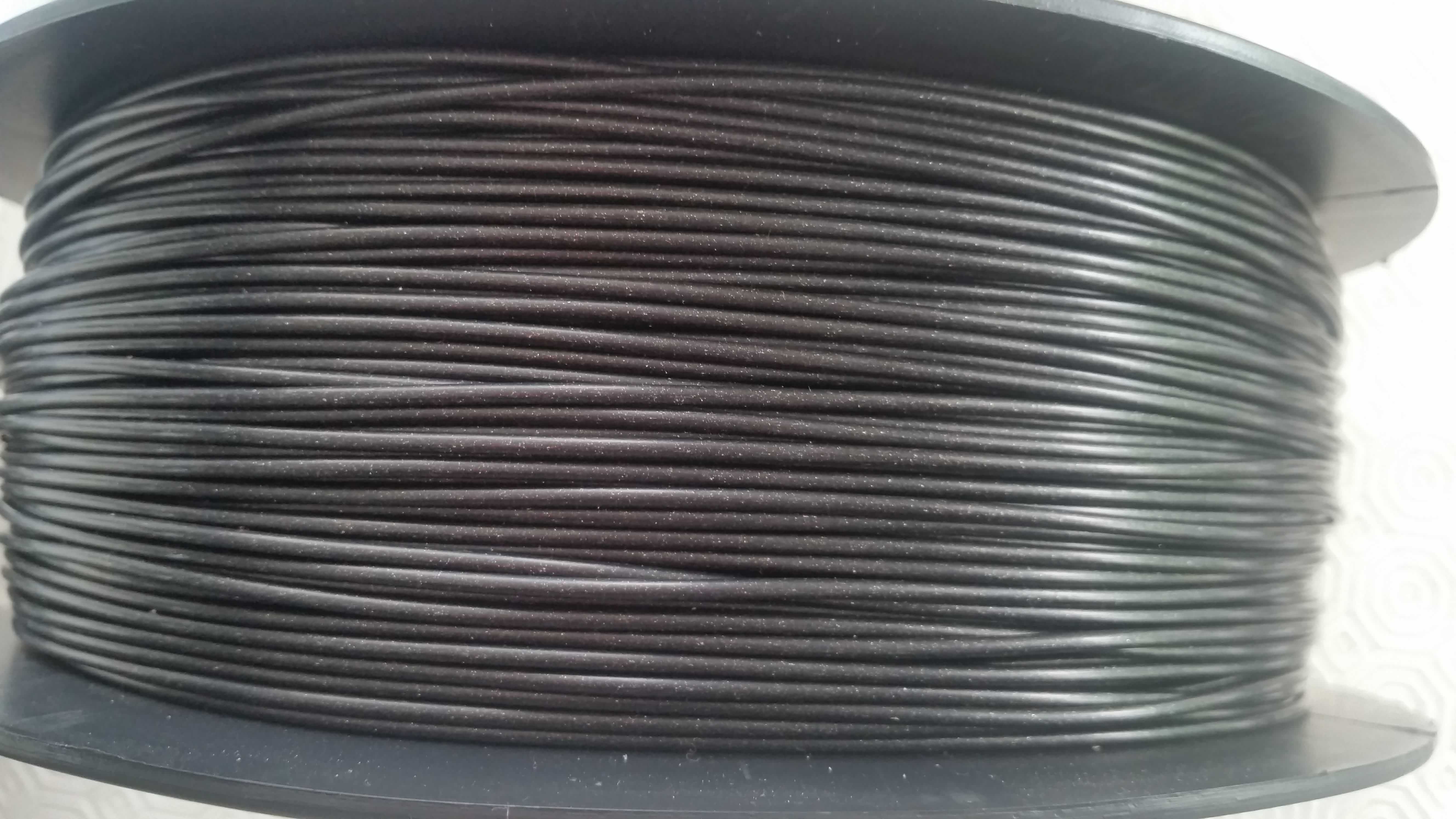

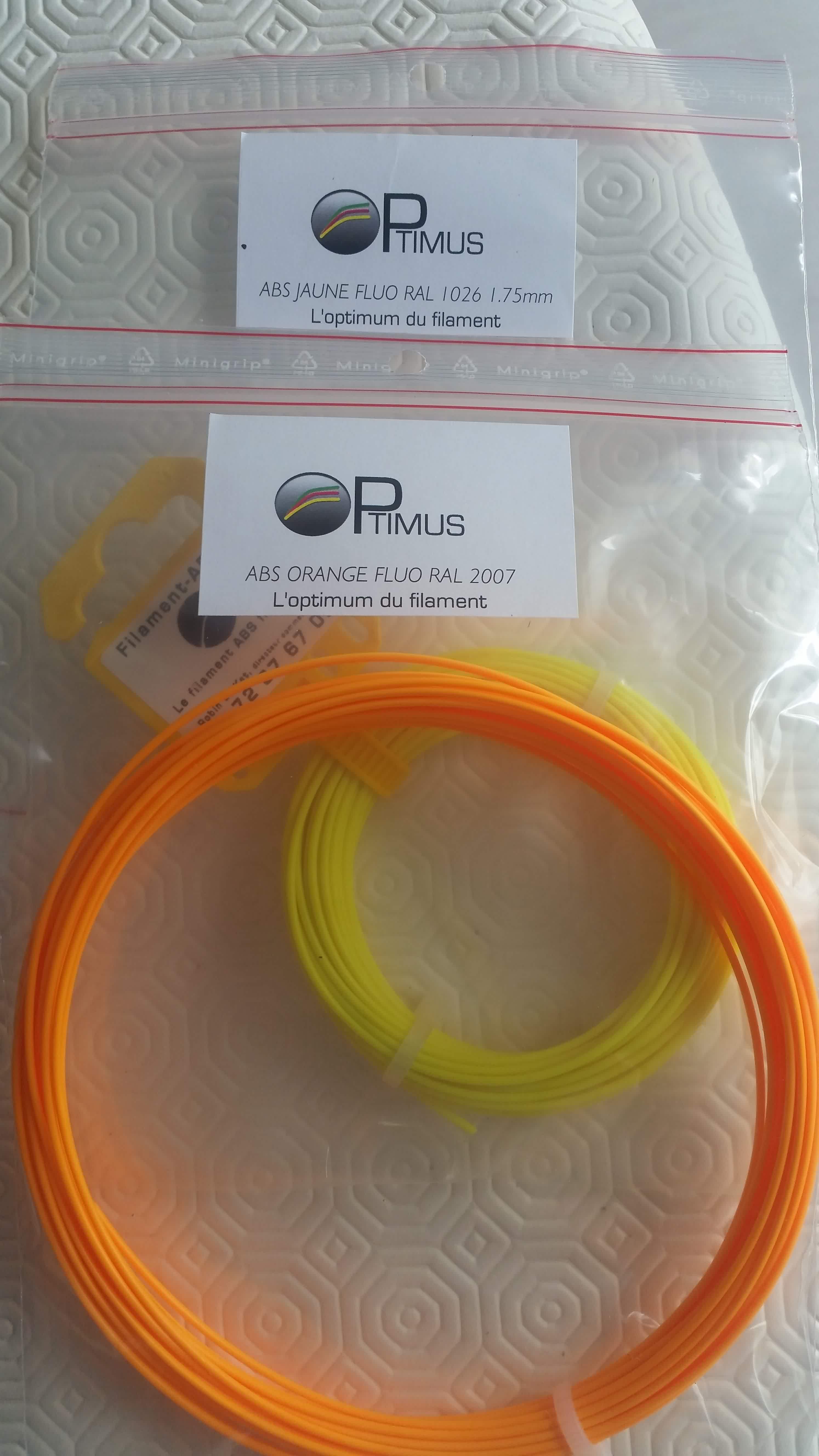

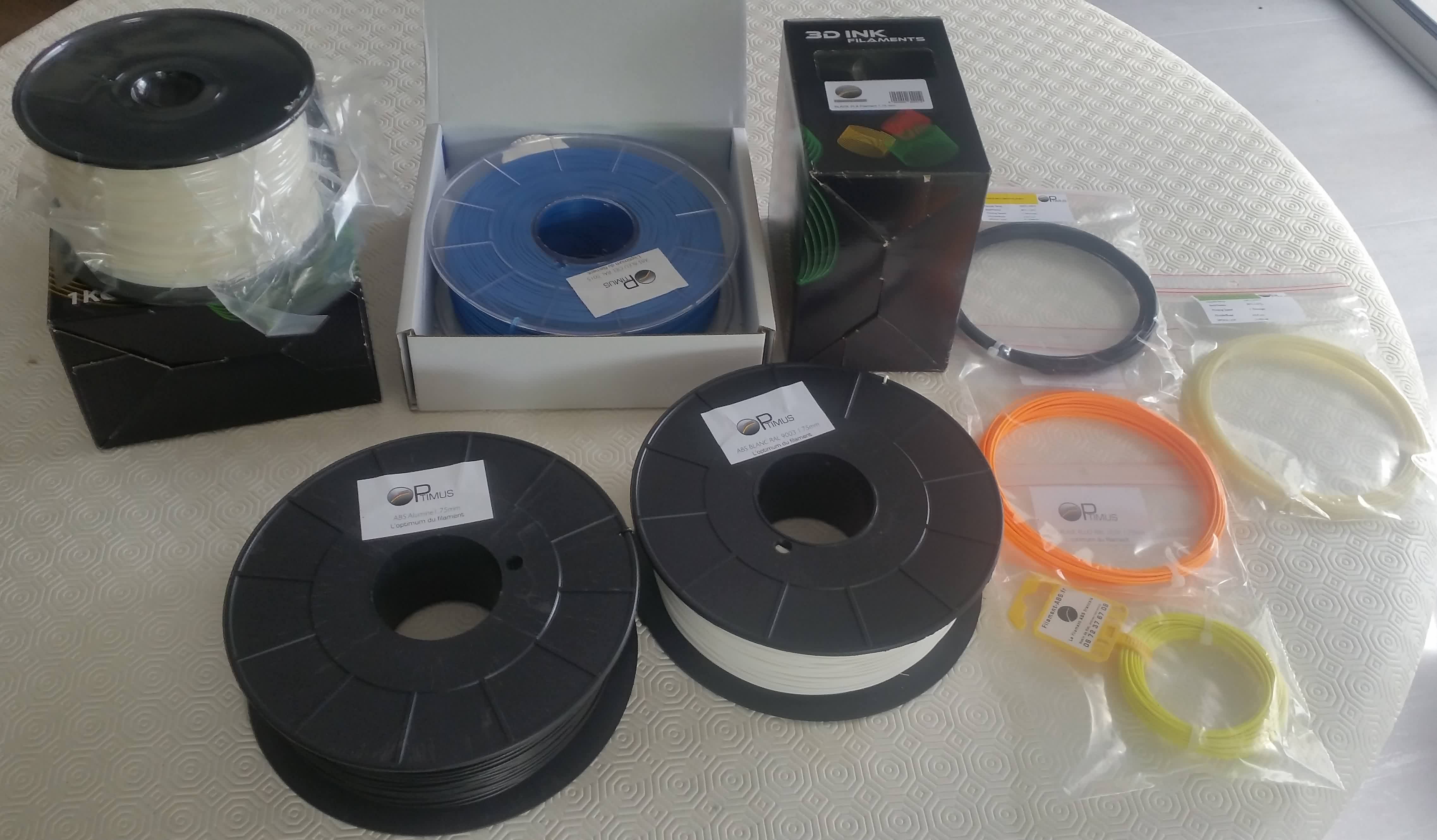

lglinux Posté(e) Juin 15, 2016 Auteur Posté(e) Juin 15, 2016 Réception des bobines de filaments commandé chez FILAMENT-ABS.fr. un pack de 3 bobine ABS OPTIMUS avec de l'alumine (curieux de voir le résultat ) 2 Bobines de PLA prenium (noir et blanc) 10m de jaune et orange fluo ABS 10m d'ABS kevlar et carbone J'avais demandé des échantillon de PLA prenium en rouge vert et autres a leur convenance pour voir le rendu couleur, mais aucun échantillons dans le colis. Bien emballé par contre les bobines ABS envelopper dans du simple film cellophane cela me semble juste ? Livraison super rapide.

lglinux Posté(e) Juin 17, 2016 Auteur Posté(e) Juin 17, 2016 (modifié) Réception de la vis de l'extrudeuse. voila j'ai tout reçu donc si tout va bien fin de semaine prochaine on va faire les premiers print Montage de l'extrudeur, je viens de m'apercevoir que les ventilos sont inversé , j'ai plus qu'a redémontrer. Modifié (le) Juin 17, 2016 par lglinux

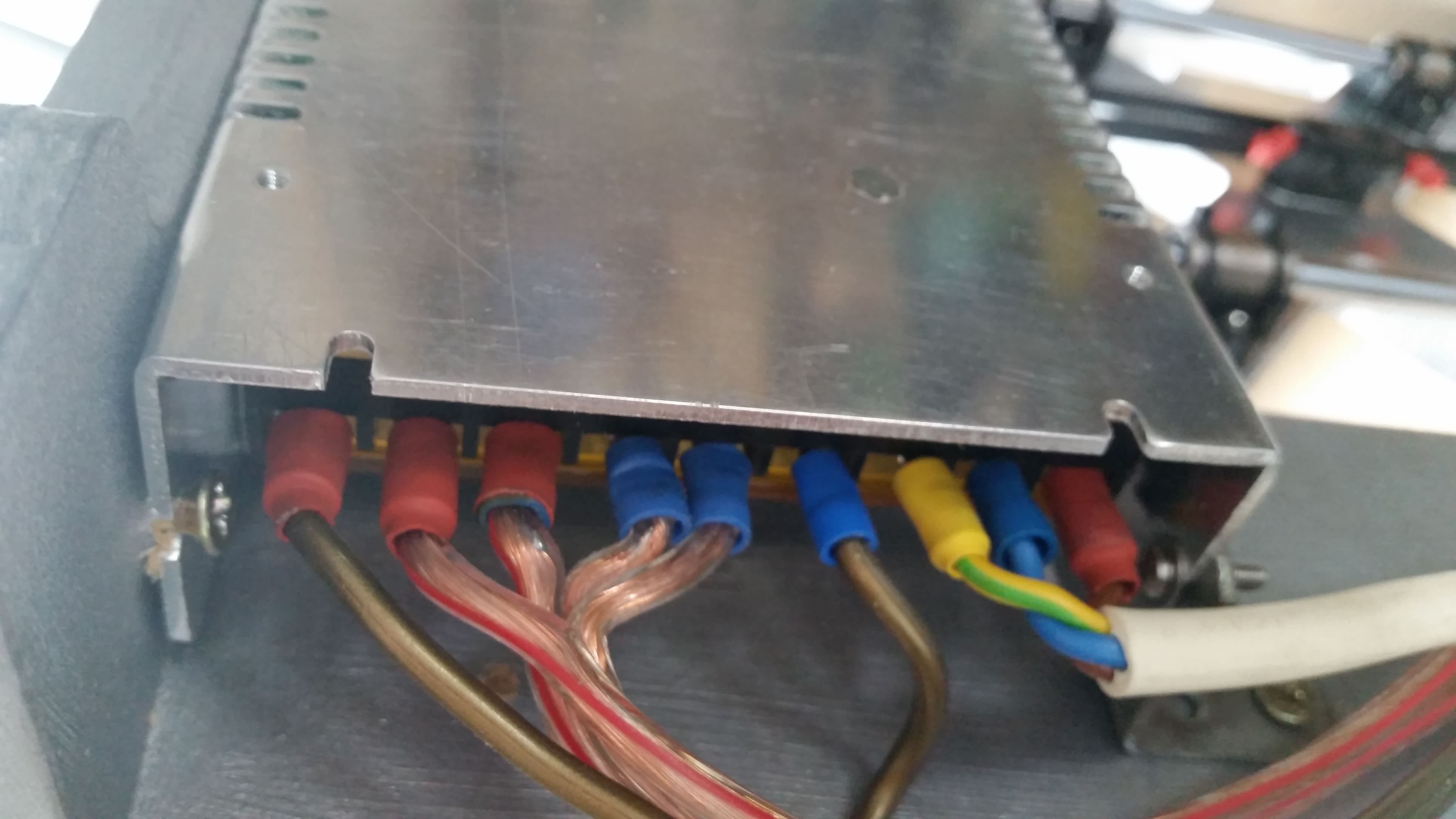

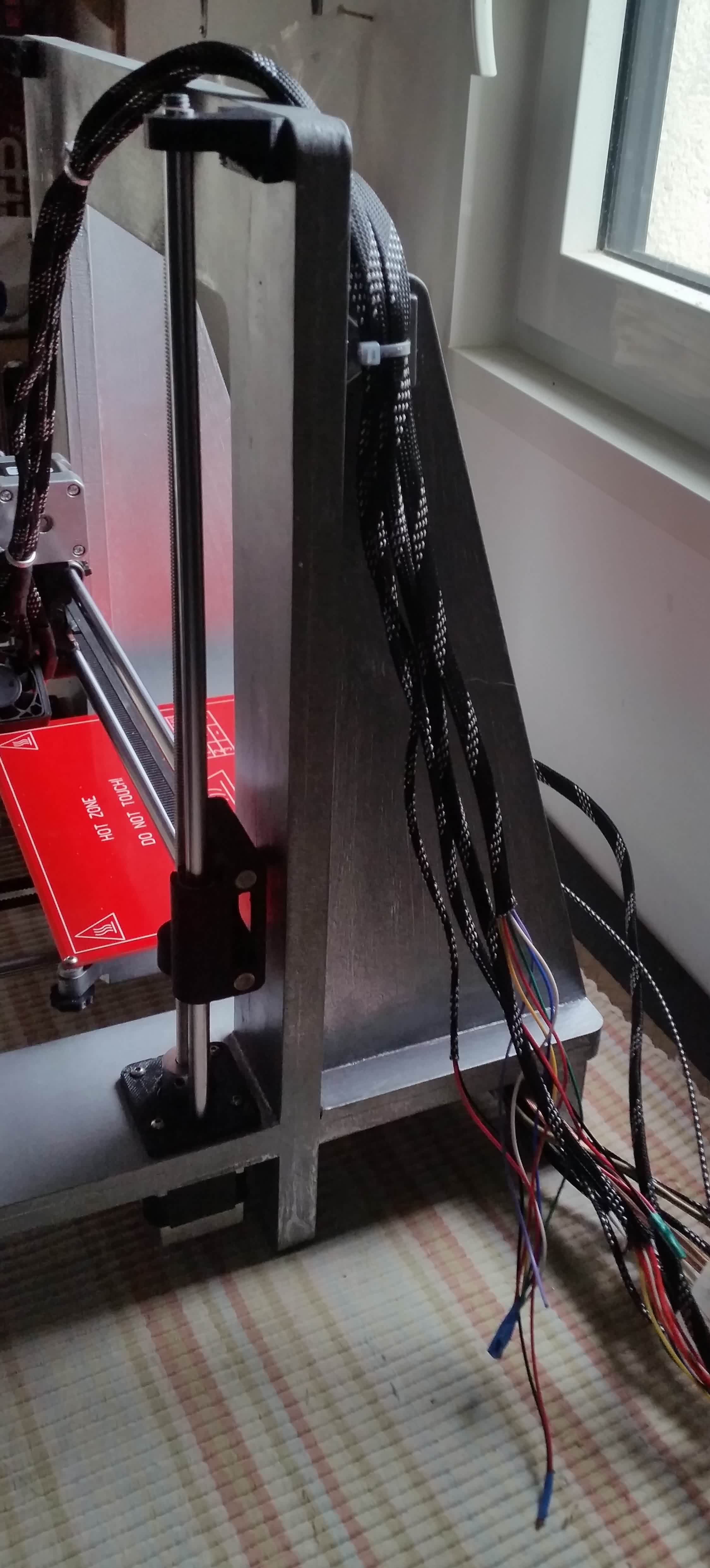

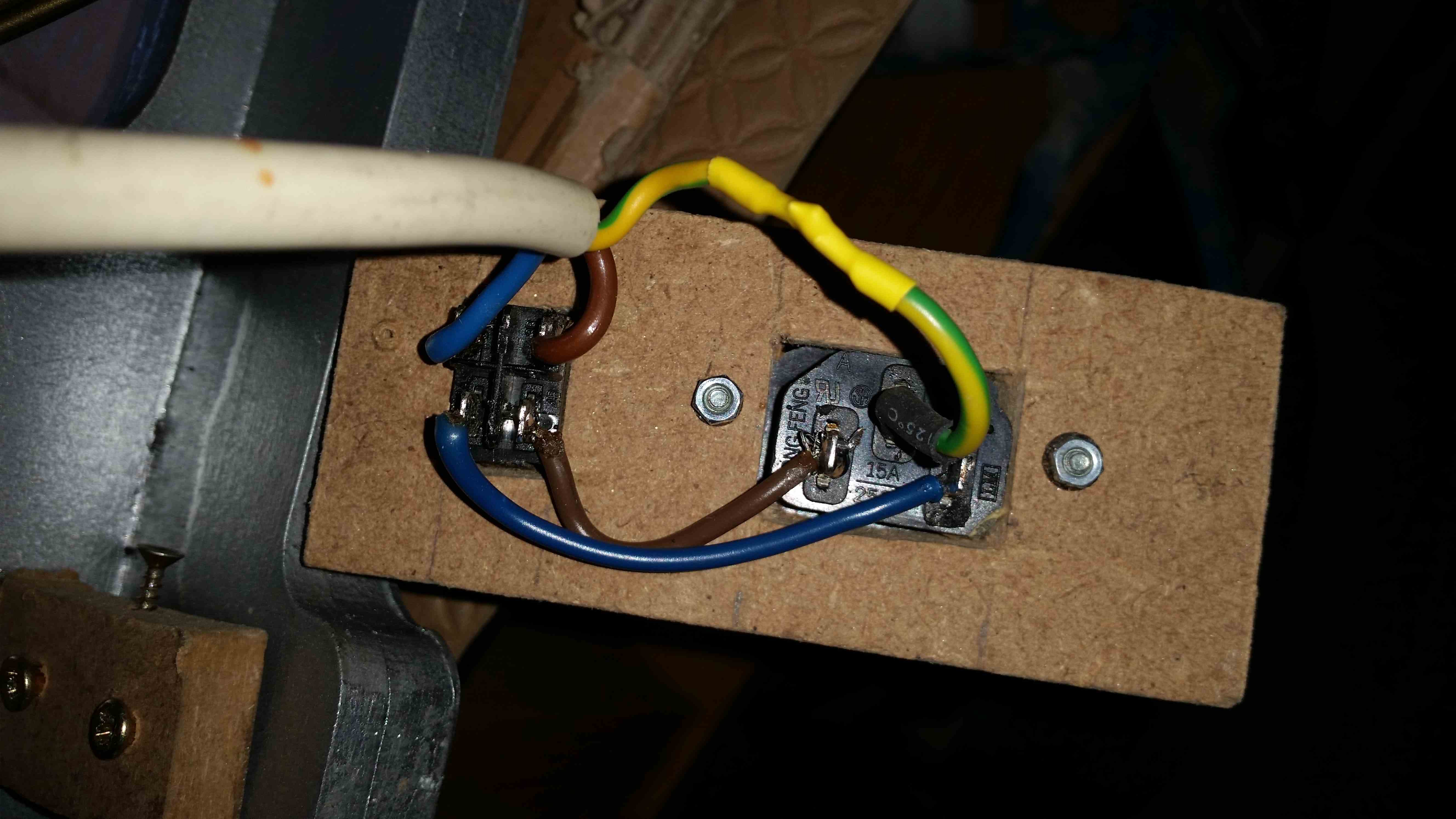

lglinux Posté(e) Juin 20, 2016 Auteur Posté(e) Juin 20, 2016 Après la pause fête des pères voici la suite Le câblage de l'alimentation.
lglinux Posté(e) Juin 20, 2016 Auteur Posté(e) Juin 20, 2016 les différents câblages et gainages Voila pour aujourd'hui Demain câblages des dupont , vérification et certainement premier réglages 1

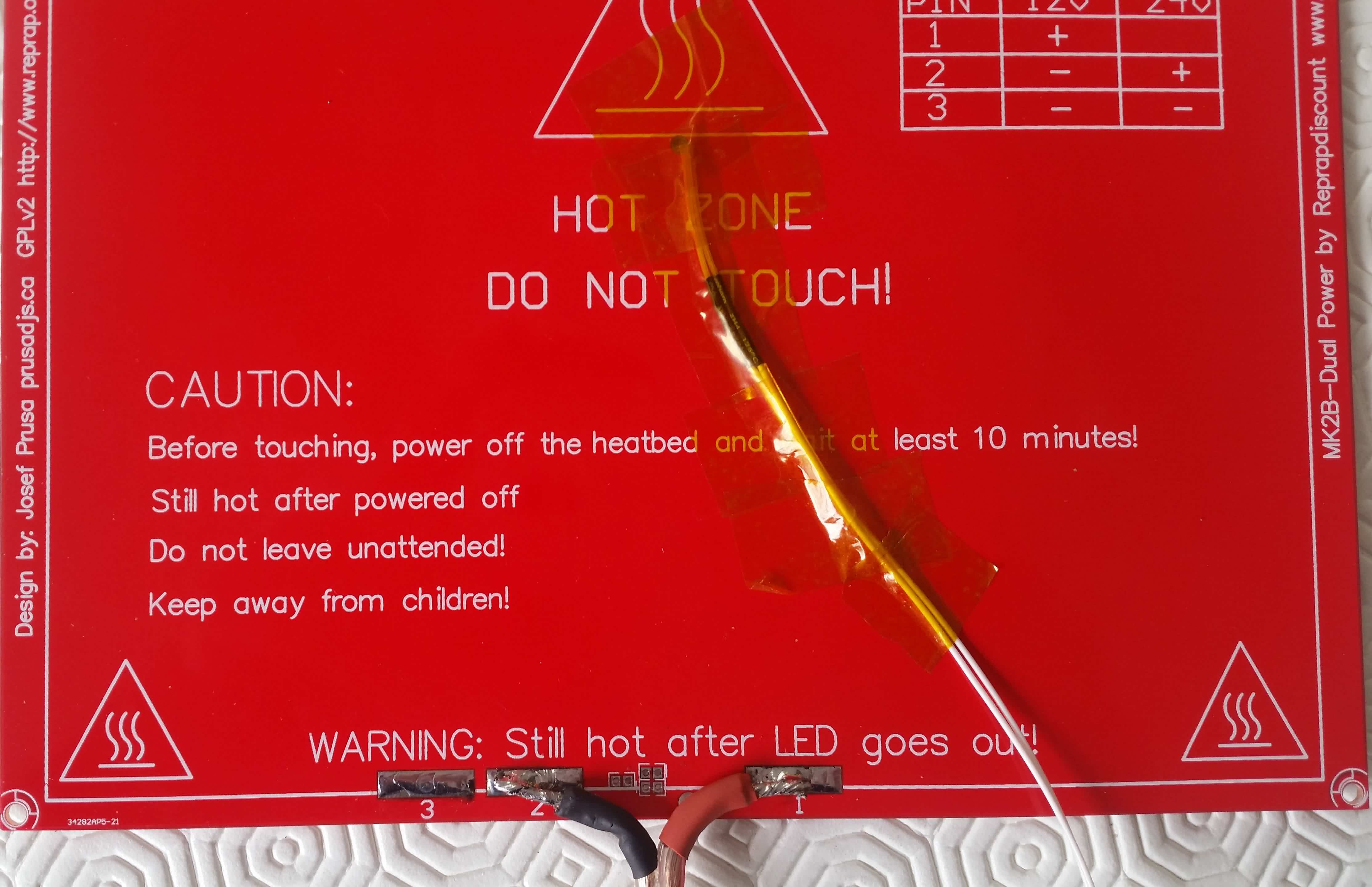

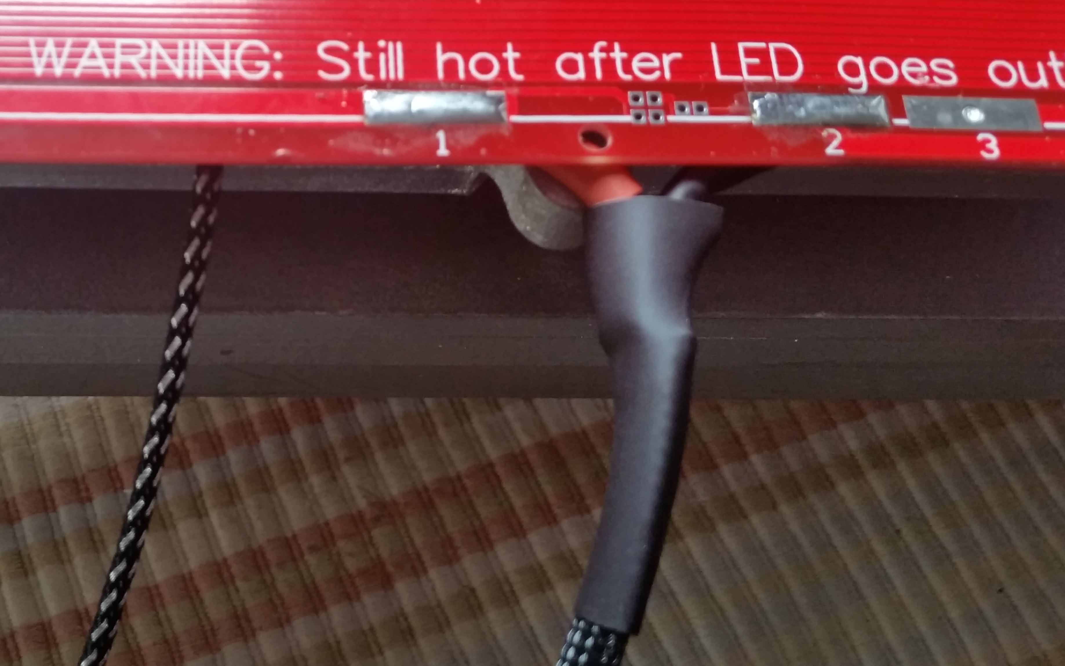

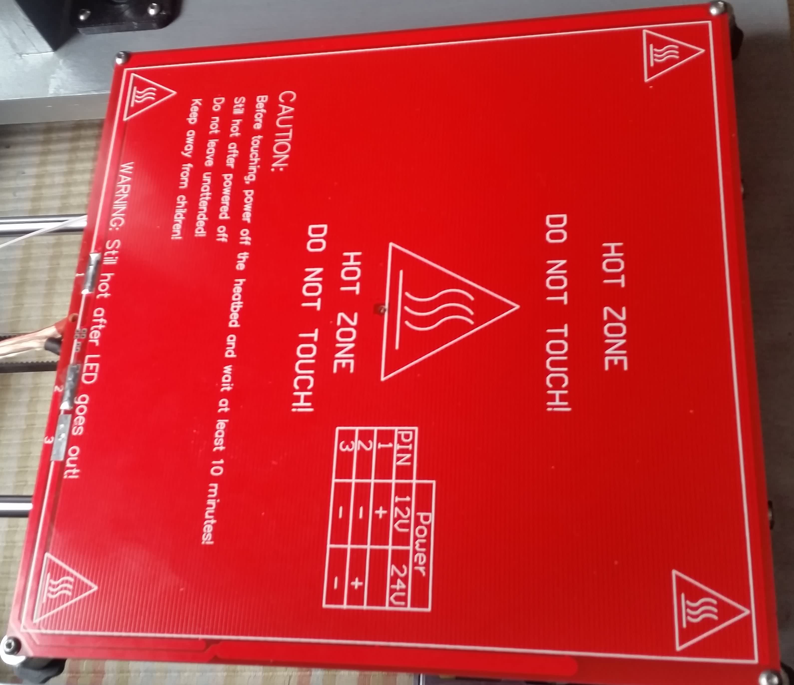

lglinux Posté(e) Juin 23, 2016 Auteur Posté(e) Juin 23, 2016 Voila les premiers print sont fait non sans galère ;), j'avais pas relier les pin 2 et 3 du bed en 12v ce qui fait que mon bed chauffait a moitié ce qui a provoqué du décollement Du fait les membres du chan irc de #reprap-fr se sont attelés a m'aider me donnant plein d'astuces et conseil. un grand merci a eux c'est une mine d'or ce chan Mais le faites de rebranché correctement le plateau cela a enlever les soucis de décollement Du coup voici mon premier carré pas parfait loin de la , mais maintenant il faut peaufiner les réglages Attention si vous utiliser repetier et que vous tester votre extrudeur a ne pas cliquer pour remonter le fil dans l'extrudeur car cela forme un bouchon et obliger de demonter la tête au complet (galère de presque 40 mn). voici donc le petit carré avec un brim balaise mais je sais pas pourquoi il est si gros j'ai du modifier un paramètre mais je ne sais pas lequel encore merci a @lv-esad @pierrelesek @BOBOSS @Absolem @Krozn @carmelo42 et a tous ceux que j'ai oublié En même temps j’ai pas finis de vous embêter avec mes questions. 2
