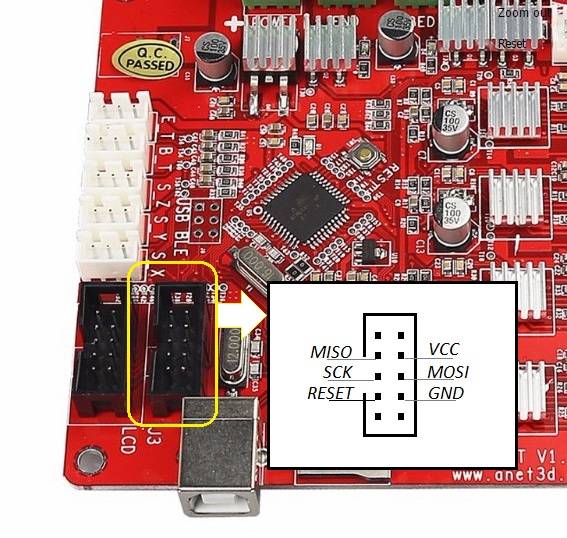

kriskiller Posté(e) Juillet 25, 2020 Auteur Partager Posté(e) Juillet 25, 2020 Sur le second par contre il faut ajouter l'adaptateur vers 6 broches ou je me trompe ? Lien vers le commentaire Partager sur d’autres sites More sharing options...
remibora Posté(e) Juillet 25, 2020 Partager Posté(e) Juillet 25, 2020 (modifié) Normalement non, l'adaptateur 10pins vers 6pins, c'est pour l'ISP (arduino nano,uno,...). De plus, le connecteur sur ta carte est un 10pins, donc c'est bon. Modifié (le) Juillet 26, 2020 par remibora Lien vers le commentaire Partager sur d’autres sites More sharing options...
Maeke Posté(e) Juillet 25, 2020 Partager Posté(e) Juillet 25, 2020 (modifié) non, sur la carte anet il faut bel et bien l'adaptateur 6 pins. (les brochages anet sont différents des brochages Alphawise, même dans le cas ou il s'agit du même connecteur, anet a répartis les pins dans un ordre différent, et justement l'adaptateur 6 pins est compatible avec ce brochage différent). Bref, Anet ne respecte AUCUN standard. Il faut voir la prise de tête pour bancher un lcd anet sur une carte d'une autre marque, et justement, l'usbasp se branche sur le deuxième port lcd sur carte anet (le connecteur J3). Modifié (le) Juillet 25, 2020 par Maeke Lien vers le commentaire Partager sur d’autres sites More sharing options...
remibora Posté(e) Juillet 25, 2020 Partager Posté(e) Juillet 25, 2020 Effectivement, je n'avais pas regardé le détail des broches. Si kriskiller a des fils dupont male-femelle (avec la nappe) ou femelle-femelle (en direct), il pourra faire l'adaptateur lui-même. C'est à lui de voir... Lien vers le commentaire Partager sur d’autres sites More sharing options...
Maeke Posté(e) Juillet 25, 2020 Partager Posté(e) Juillet 25, 2020 C'est le gros problème des Anet (enfin, l'un d'eux), si on veut changer pour une carte d'une autre marque, il faut refaire tout le câblage. Lien vers le commentaire Partager sur d’autres sites More sharing options...

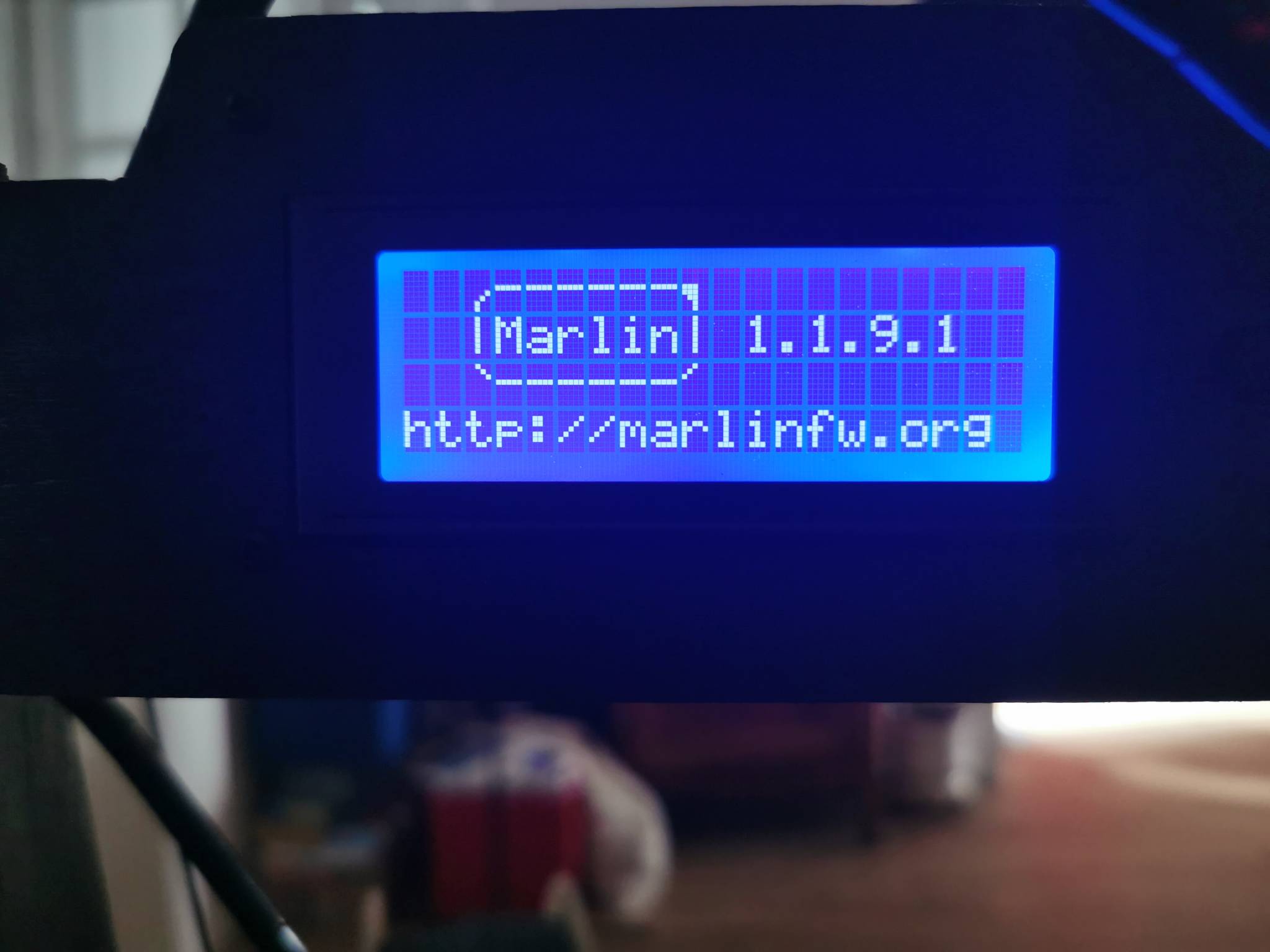

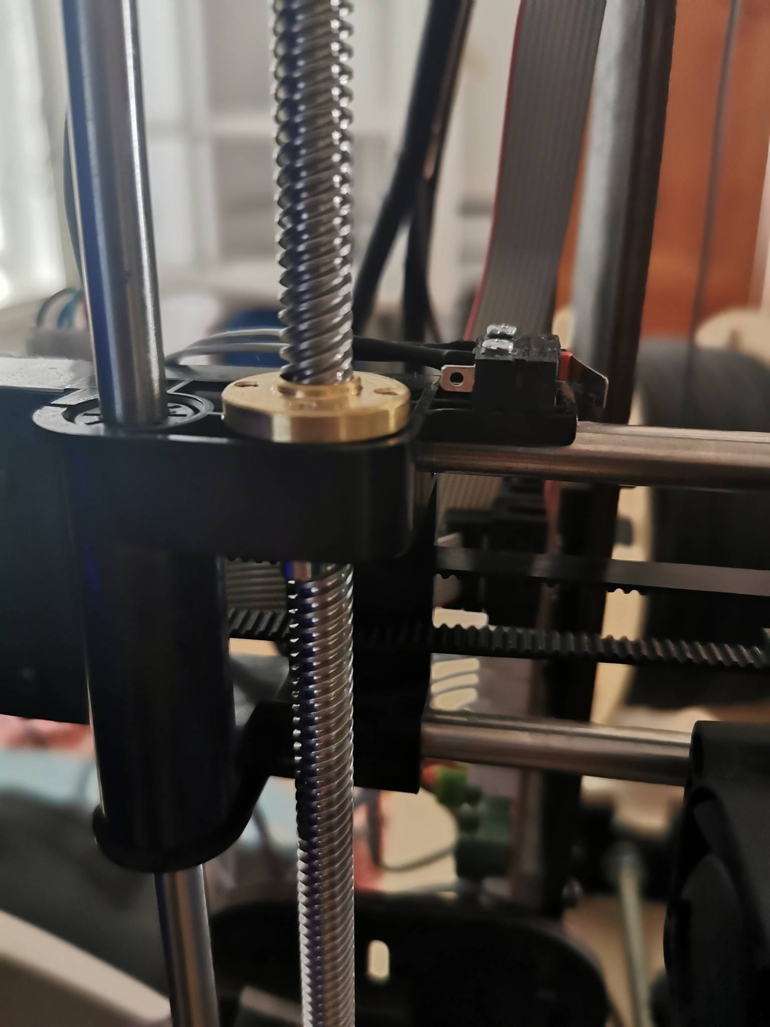

kriskiller Posté(e) Juillet 28, 2020 Auteur Partager Posté(e) Juillet 28, 2020 (modifié) Oui en effet j'ai des bestioles comme ça, mais que des femelles pas de mal ... Très rare dans le domaine de l'informatique. Quoiqu'il en soit je reçois aujourd'hui si tout va bien les deux vis sans fin ainsi que des connecteurs dupont. Donc si j'ai le temps ce soir, je m'occupe de changer les tiges filetées et je fais des tests. Ensuite je tente le changement de firmware. Je vous tiendrais au jus ! Merci ! Tiges filetées changées ! Du coup maintenant quand je demande à l'imprimante de monter de 10mm elle monte de 65mm. Mais maintenant depuis le menu de l'imprimante j'arrive à la faire monter jusqu'en haut ou elle indique 234mm. Je suppose que l'étape suivante c'est de flasher Marlin afin de pouvoir procéder aux réglages ? Bon flashage du Bootloader faite avec succés sans le condensateur de 10 microF. Par contre j'ai le cul coincé entre deux chaise car le flashage du FW Marlin ne fonctionne pas. Est-ce qu'il faut flasher Marlin à l'aide du Arduino Uno ou sans ? Au final en reprenant tout vos conseil et en utilisant la ligne de commande comme me l'avait conseillé remibora et en forçant le transfert à 57600, c'est passé nickel ! Je suis sous Marlin 1.1.9.1 !!! Encore merci à vous ! Maintenant il va falloir que je regarde si ça résous mon soucis d'axe Z par rapport à ce que j'ai annoncé plus haut. Mais avant toute chose, j'ai un BBQ qui m'attends et il ne va pas se faire tout seul ! Avec une petite bière à votre santé ! Je reviendrais peut être vers vous dans la soirée ou alors demain. Modifié (le) Juillet 28, 2020 par kriskiller Lien vers le commentaire Partager sur d’autres sites More sharing options...

kriskiller Posté(e) Juillet 28, 2020 Auteur Partager Posté(e) Juillet 28, 2020 Et bien pour le moment à part un soucis d'échelle sur l'axe Z, je suis content parce qu'on a bien progressé ! D'ailleurs si je peux avoir vos suppositions sur le soucis "d'échelle" de l'axe Z, maintenant que je suis sur un FW Marlin on devrait pouvoir arriver à faire quelque chose ! Vraiment encore merci à vous deux ! Lien vers le commentaire Partager sur d’autres sites More sharing options...
remibora Posté(e) Juillet 28, 2020 Partager Posté(e) Juillet 28, 2020 (modifié) Tiens, un peu de lecture: tuto Calibrer les axes XYZ. Sinon, arrives-tu à imprimer des pièces de plus de 35mm de haut? Modifié (le) Juillet 28, 2020 par remibora Lien vers le commentaire Partager sur d’autres sites More sharing options...

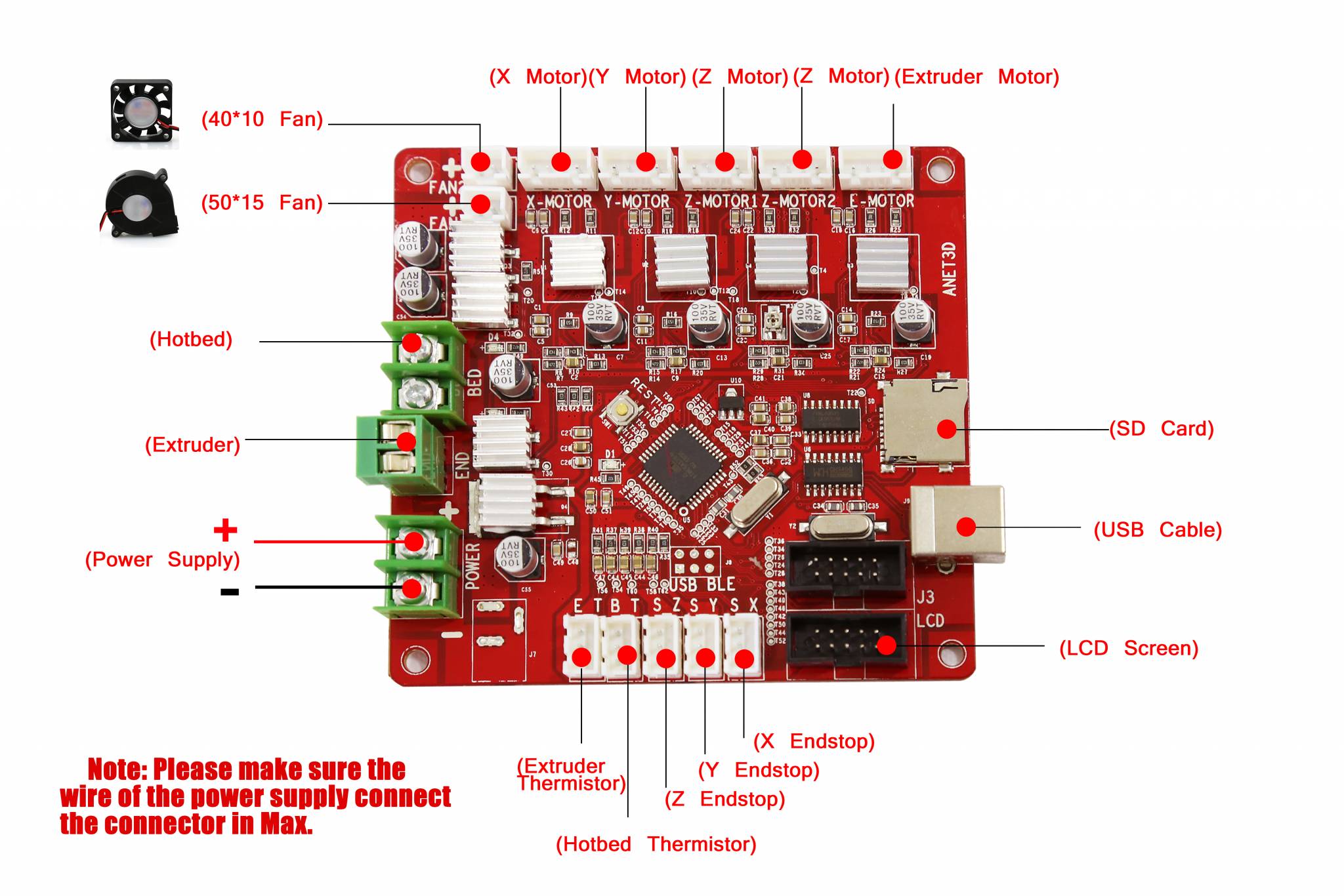

raoullevert Posté(e) Juillet 28, 2020 Partager Posté(e) Juillet 28, 2020 Salut ! Pour demain matin, si tu as pas trop mal aux cheveux : Les cartes Anet, surtout "anciennes", ont un tendance à prendre feu, notamment le MOFSET du plateau chauffant qui est vraiment sous dimensionné, des connecteurs de très très mauvais qualité et du système de régulation 5V un peu honteux. C'est pas une légende : la mienne a pris feu (la carte, pas l'imprimante : j'étais à côté heureusement). => un lien au pif : https://vectormfg.net/anet-a8-firestarter/ En plus cette carte n'est vraiment pas évolutive et si tu veux mettre un BLTouch tu vas rigoler ! Techniquement ce n'est pas impossible cela dis :-). Si j'ai un conseil, te prends pas la tête et change directement l’électronique. Ok ça coûte une cinquantaine d'euros, mais au moins tu éviteras pas mal de désagréments et en plus tu auras une imprimante silencieuse et bien plus évolutive. Il y a de fortes chances que tu aies à changer rapidement cette carte de toutes façons. Lien vers le commentaire Partager sur d’autres sites More sharing options...
Maeke Posté(e) Juillet 28, 2020 Partager Posté(e) Juillet 28, 2020 il y a 18 minutes, raoullevert a dit : Salut ! Pour demain matin, si tu as pas trop mal aux cheveux : Les cartes Anet, surtout "anciennes", ont un tendance à prendre feu, notamment le MOFSET du plateau chauffant qui est vraiment sous dimensionné, des connecteurs de très très mauvais qualité et du système de régulation 5V un peu honteux. C'est pas une légende : la mienne a pris feu (la carte, pas l'imprimante : j'étais à côté heureusement). => un lien au pif : https://vectormfg.net/anet-a8-firestarter/ En plus cette carte n'est vraiment pas évolutive et si tu veux mettre un BLTouch tu vas rigoler ! Techniquement ce n'est pas impossible cela dis :-). Si j'ai un conseil, te prends pas la tête et change directement l’électronique. Ok ça coûte une cinquantaine d'euros, mais au moins tu éviteras pas mal de désagréments et en plus tu auras une imprimante silencieuse et bien plus évolutive. Il y a de fortes chances que tu aies à changer rapidement cette carte de toutes façons. En effet, et en plus ici ce n'est même pas la carte officielle anet, c'est au mieux une version non finalisée vendue à un fabriquant tiers, au pire une copie. Par contre la carte anet 1.7 a quelque peu changé la donne (ps j'utilise des cartes anet depuis 2017, jamais eu la moindre flamme). Lien vers le commentaire Partager sur d’autres sites More sharing options...
raoullevert Posté(e) Juillet 28, 2020 Partager Posté(e) Juillet 28, 2020 @Maeke Je n'ai pas testé les cartes Anet depuis que j'ai eu des belles flammes, donc je te crois sur parole ! Sur la 1.7 il y a un fusible et les connecteurs vert ont été remplacés par des connecteurs plus sérieux (noirs). Je suis pas un spécialiste mais sur les photos que @kriskiller a postées je ne vois ni l'un ni l'autre. Donc il y a de grandes chances pour que sa carte connaisse des soucis malheureusement donc je me permet de le mettre en garde. Honnêtement j'ai adoré mon A8 (surtout vu le prix). Même si au final 3/4 des pièces ont été modifiées . C'est un clone de Prusa i3 donc ça part d'une bonne base. Lien vers le commentaire Partager sur d’autres sites More sharing options...
