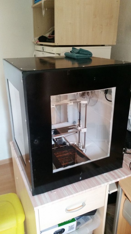

minou073 Posté(e) Mai 15, 2016 Posté(e) Mai 15, 2016 Bonjour à tous. Je me lance a mon tour dans la confection d'un caisson pour ma D200, pour l'instant dans un but de réduire le bruit et la mise a la poussiere, et pour anticiper l'avenir avec un éventuel plateau chauffant (j'ai lu ci et la que sans caisson c'était pas vraiment top). Pour info niveau conception je suis partis sur un chassis en tube alu de 20x20, assemblés par des Té imprimés par la D200. Viendra ensuite des tole fine avec une fenetre découpée sur 3 des faces où je viendrai coller du plexi (polycarbonate en vérité) de 3mm. J'ai également de la mousse isophonique de 25mm pour l'isolation acoustique si necessaire (je verrais si je la met car la D200 n'est pas non plus si bruyante que ca). J'ai parcouru pas mal le forum, vu pas mal de choses, et j'ai du mal a me décider sur un truc. Faut il vraiment ventiler le caisson? Je me suis laissé plusieurs choix: - Pas de ventilation du tout, j'ai quasiment rayé cette idée, sauf si vos avis affirme que celle ci est la meillieure - Ventilation passive, avec une grille basse et une grille haute, toute les deux équipée de filtre anti poussiere. Ou une seule grille mais j'ai un doute sur l'éfficacité. - Ventilation active forcée, Une grille basse filtrée anti poussiere , un ventilateur en position haute (sans filtre, avec plus tard si besoin un filtre pour si utilisation d'abs), en marche forcée dès mise en route de l'imprimante -Ventilation active régulée, idem que précedent mais fonctionnant sur thermostat, et si cette option retenu a partir de quel température a l'interieur du caisson peut t-on se dire qu'il faut mettre en marche le ventilateur? En fait de tout ca, ce n'est pas le montage ou les évantuel cout qui me pose souci c'est que techniquement je me dis que si je ventile le caisson, est ce que ca risque pas d'altéré la qualité d'impression a cause du "courant d'air' ? J'ai pas vraiment trouvé une réponse a ca sur le forum, pourtant j'en ai lu des choses, alors vos avis sont les bienvenu, surtout ceux qui sont déja passé par la! Un grand merci ps: Désolé pour la tartine

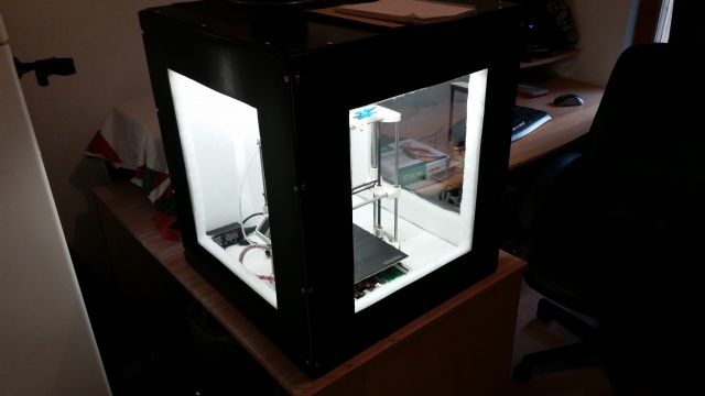

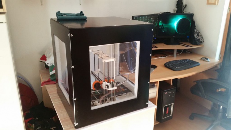

minou073 Posté(e) Mai 22, 2016 Auteur Posté(e) Mai 22, 2016 (modifié) Hello, bon j'ai presque terminé mon caisson, me reste le support de bobine a creer. N'ayant pas eu de réponses, j'ai fait aucune ventilation afin de pouvoir mesurer la température a l'interieur d'un caisson sans ventilation. Environ 32/34° Maxi pendant l'impression (3h) a l'intérieur du caisson (je précise que je n'ai pas de lit chauffant), pour une T° ambiante dans la pièces de 22°. Ca me parait pas si élevé donc ventilation peu etre pas necessaire. J'ai vérifié la courbe de t° de la buse ca n'as pas l'air de l'avoir empêcher de réguler comme il faut. Je suis toujours preneur de vos avis... En attendant je vous mets 2 photo de mon caisson Modifié (le) Mai 22, 2016 par minou073 3
Nimbus2815 Posté(e) Mai 24, 2016 Posté(e) Mai 24, 2016 Peux tu refaire une photo ou deux en plein jour s'il te plait ? On voit bien ton éclairage, mais pas ta structure là

minou073 Posté(e) Mai 27, 2016 Auteur Posté(e) Mai 27, 2016 Merci @philippem. Niveau dilatation on est quand même a une échelle relativement faible, idem pour l'humidité dont le but est d'en avoir une minime car si j'ai bien suivi le PLA n'est pas trop copain avec l'humidité. Voici les photo du caisson "de jour" (la porte est a repeindre elle a pas aimé le transport du garage au bureau lol
Morpheus Posté(e) Mai 27, 2016 Posté(e) Mai 27, 2016 Oui le pla n'aime pas l'humidité. Bien fait propre.
