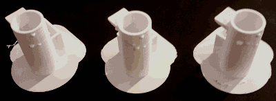

roberto Posté(e) Juillet 24, 2020 Partager Posté(e) Juillet 24, 2020 Bonjour à tous Je suis nouveau sur ce forum, je réalise des prototypes en 3D que je crée su le formidable logiciel OpenSCAD et que j’imprime avec une Creality CR-20. Depuis peu je constate un problème de qualité d'impression dont je n'ai pas trouvé de réponse sur le net. Il s'agit de la formation de petites bulles sur des parois. Puis durant l'impression l'imprimante s’arrête à des moments pendant quelques secondes pour ensuite reprendre l'impression. Mais ce n'est pas à ce moment là que les bulles se produisent. Un autre phénomène curieux c'est que en imprimant la même pièce plusieurs fois les bulles ont tendance à se positionner sur les mêmes endroits. Voir l'exemple sur l'image de un objet de 20 mm de hauteur. Je me suis aussi demandé si la température estivale dans la pièce où j’imprime (environ 29°) pourrai avoir une influence ? Si quelqu'un a une idée de ce que pourrait produire de problème, mille merci d'avance roberto Lien vers le commentaire Partager sur d’autres sites More sharing options...

chagre Posté(e) Juillet 24, 2020 Partager Posté(e) Juillet 24, 2020 Salut! effectivement Rlv, car cela n'a pas l'air d'etre une sur extrusion car sinon on retrouve des petites boules sur tout le tour de la pièce et pas aussi grosse! roberto a tu verifié visuellement comment la machine reagis quand elle arrive au niveau des bulles? ca donnerai une bonne info, car si elle deplace ces axes pour creer "volontairement" ces bulles, alors ton fichier est en cause, si par contre la tete ne fait pas de detour alors il va falloir creuse en terme de temperature/extrusion/retarct etc etc la qualité de la photo ne permet pas de voir la qualité du reste de la piece, cela pourrai apporter quelques infos, car si tu a un bouchon qui se forme dans ta buse et que d'un coup ca se debouche, ca peu te faire un paté, a voir si les couches juste avant les bulles presentent des signe de default extrusion? a quel temperature imprime tu? quel type de matiere? quel trancheur? il ne faut pas lésiner sur les infos pour un diag a distance tu imprime via usb/pc ou clé usb/carte sd? car si tu imprime en usb, les alimentations peuvent perturber les infos passant dans le fil et provoquer un arret de la machine (celle qui ont l'option reprise apres coupure de courant reppartent) pour la temperature de la piece, ca peu avoir de l'influence mais ca ne derange pas plus que ca sur la qualité des prints. (actuellement mon appart/atelier oscille entre 28 et 35°C et ca ne me pose aucune default). Lien vers le commentaire Partager sur d’autres sites More sharing options...
roberto Posté(e) Juillet 24, 2020 Auteur Partager Posté(e) Juillet 24, 2020 (modifié) Rlv chagre Merci beaucoup pour vos réponses. Je n'ai pas pu voir à quel moment exactement se produisent les bulles, mais c'est manifestement une sur-extrusion du PLA. Vous povez assez bien voir les détails de l’impression en agrandissant l'image en double-cliquant dessus. Curieusement cela ne se produit, comme on pourrait croire durant les arrêts qui se produisent. J'ai généré les fichiers g-code avec Cura et avec Slic3r, résultat est le même mais les bulles ne sont pas forcement au même endroit. Normalement j'imprime ave la buse à 200 C° mais j'ai obtenu le même résultat à 185 C°. J'ai aussi essayé de petits changements à la distance de rétraction. Je me creuse le crane mais je ne vois pas d'où cela peut venir. Merci ç touspour vote aide, toutes les suggestions à tester sont les bienvenues Modifié (le) Juillet 25, 2020 par roberto Lien vers le commentaire Partager sur d’autres sites More sharing options...

roberto Posté(e) Juillet 25, 2020 Auteur Partager Posté(e) Juillet 25, 2020 (modifié) Ca ne vient pas du fichier STL j'ai vérifié avec d'autres fichiers qui fonctionnaient bien auparavant. Les bulles se produisent aussi. Modifié (le) Juillet 25, 2020 par roberto Lien vers le commentaire Partager sur d’autres sites More sharing options...
roberto Posté(e) Juillet 25, 2020 Auteur Partager Posté(e) Juillet 25, 2020 Merci à tous C'est Chagre qui a mis le doigt sur l'endroit où le bat blesse ! Il avait posé la question de l'impression via USB ou en direct à partir d'une carte SD. En effet en imprimant directement à partir d'une carte SD le problème disparaît. C'était en effet question de quelques micro coupures qui se produisaient, d'où les arrêts que j'avais remarqué. Lors de ces arrêt à certains moments aucune rétraction se produisait, donc le PLA fondu continuait à couler, d'où les bulles. J'avais intercalé un interrupteur électronique sur la ligne USB (Sabrent 4-Port Hub USB 2.0) qui était la cause du problème (il produisait de courtes coupures même s'il n'avait aucune connexion sur les autres ports).Merci à Chabre et à tous les autres de s'être intéressé à mon problème ! Très amicalement, "keep printing", roberto Lien vers le commentaire Partager sur d’autres sites More sharing options...
