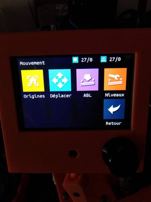

PLFmoto Posté(e) Juillet 26, 2020 Partager Posté(e) Juillet 26, 2020 Salut les gars, J'ai donc installé une carte BTT SKRmini E3 V1.2 sur mon Ender3... J'ai conservé mon écran d'origine. Mais justement, je ne trouve pas comment faire le nivellement "mécanique" depuis le menu ! Quelqu'un sait comment on fait ? Lien vers le commentaire Partager sur d’autres sites More sharing options...
fran6p Posté(e) Juillet 26, 2020 Partager Posté(e) Juillet 26, 2020 Il y a 4 heures, PLFmoto a dit : Quelqu'un sait comment on fait ? Il me semble que c'est dans le configuration.h : Citation /** * Add a bed leveling sub-menu for ABL or MBL. * Include a guided procedure if manual probing is enabled. */#define LCD_BED_LEVELING Lien vers le commentaire Partager sur d’autres sites More sharing options...

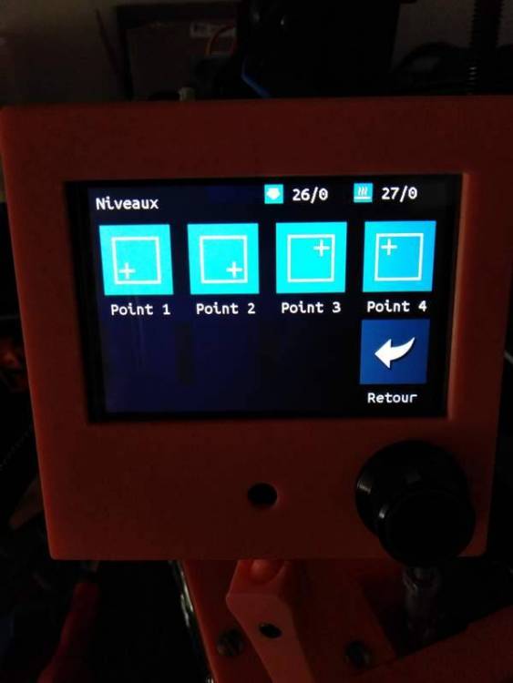

PLFmoto Posté(e) Juillet 26, 2020 Auteur Partager Posté(e) Juillet 26, 2020 Non, c'est pas l'auto-leveling, c'est le nivellement manuel aux 4 coins... L'équivalent de ça : La touche orange qui donne acces à ça : Mais sur l'écran d'origine CR10/Ender3... Lien vers le commentaire Partager sur d’autres sites More sharing options...
PLFmoto Posté(e) Juillet 26, 2020 Auteur Partager Posté(e) Juillet 26, 2020 @fran6p Par contre, tu ne dois pas être loin, je me demande si c'est pas cette ligne là : // Add a menu item to move between bed corners for manual bed adjustment //#define LEVEL_BED_CORNERS #if ENABLED(LEVEL_BED_CORNERS) #define LEVEL_CORNERS_INSET_LFRB { 30, 30, 30, 30 } // (mm) Left, Front, Right, Back insets #define LEVEL_CORNERS_HEIGHT 0.0 // (mm) Z height of nozzle at leveling points #define LEVEL_CORNERS_Z_HOP 4.0 // (mm) Z height of nozzle between leveling points //#define LEVEL_CENTER_TOO // Move to the center after the last corner Lien vers le commentaire Partager sur d’autres sites More sharing options...
fran6p Posté(e) Juillet 27, 2020 Partager Posté(e) Juillet 27, 2020 Il y a 23 heures, PLFmoto a dit : // Add a menu item to move between bed corners for manual bed adjustment Effectivement cela doit être ça (ajustement manuel du lit) J'avais un fichier gcode qui me permettait de faire la même chose sur la CR10 (l'ancêtre) et sur la CR10-V2 avec le Bltouch c'est l'option que j'avais donné en premier qui fonctionne. Lien vers le commentaire Partager sur d’autres sites More sharing options...
PLFmoto Posté(e) Juillet 27, 2020 Auteur Partager Posté(e) Juillet 27, 2020 Oui, ça me dit quelque chose ton gcode Enfin, bref, ça fonctionne Lien vers le commentaire Partager sur d’autres sites More sharing options...

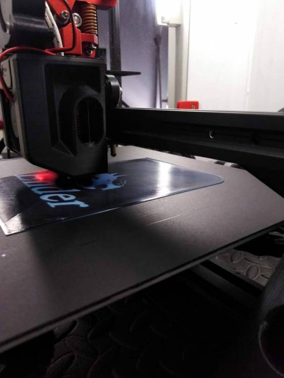

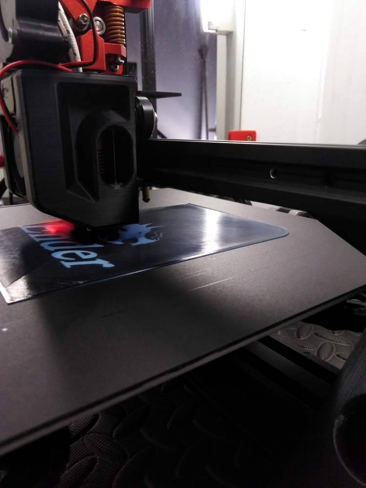

PLFmoto Posté(e) Juillet 29, 2020 Auteur Partager Posté(e) Juillet 29, 2020 Voilà le résultat avec la nouvelle carte et nouvelle tête (j'ai viré l'E3Dv6...) Beau non ? en tout cas, j'en suis pleinement satisfait (même avec l'écran d'origine Creality) Lien vers le commentaire Partager sur d’autres sites More sharing options...
