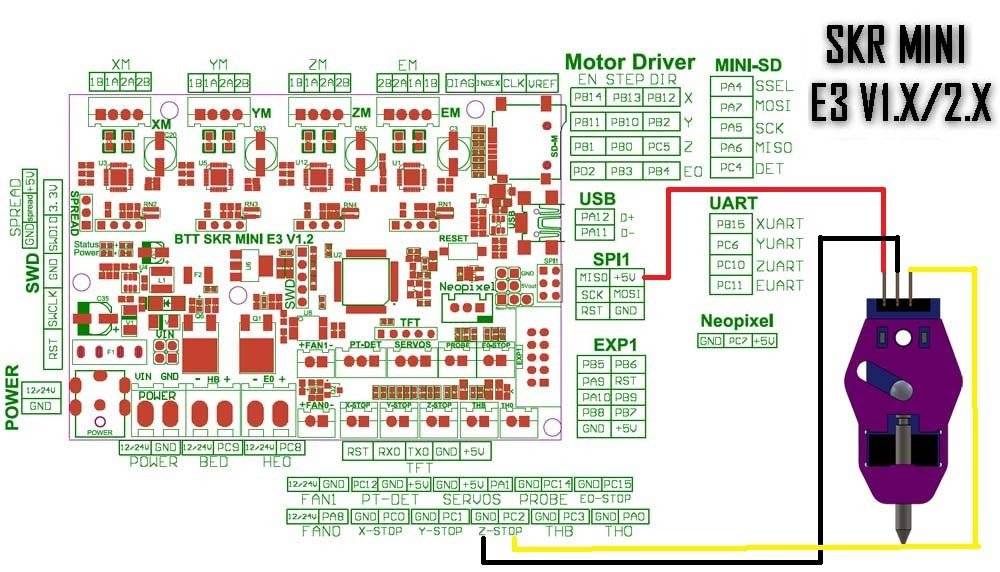

J'ai donc monté la carte BTT SKR Mini E 3 v1.2 sur mon Ender3 pro afin de récupérer les fonctions "change filament" et "reprise après coupure" et une machine plus silencieuse !
Mais le Marlin 2.0.5.3 (ou 2.0.5.4) ne connait pas mon Touch-mi naturellement.

Non mais je peux préparer les fichiers de Marlin pour qu'ils correspondent à peu près à ta configuration:
  • carte BTT SKR Mini-E3 v1.2 (TMC 2209 soudés)
  • touchMi installé sur la carte comme ci-dessous:
  • Ne sachant pas où est installé la sonde sur ta machine, je me base sur les infos fournies par @Fourmi (hotends.fr) en suivant la documentation ( offset X à -25 et Y à -20, touchMi devant et à gauche de la buse)

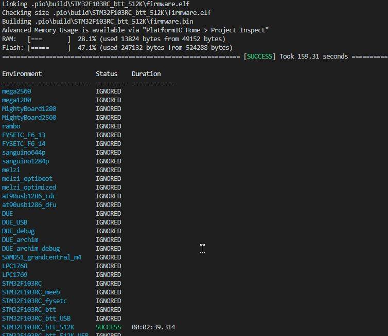

J'ai testé dans mon environnement de développement, ça compile bien :
Tu peux récupérer les sources sur mon github : https://github.com/fran6p/Marlin/tree/BTT-SKR-MiniE3-Ender3-TouchMi
Compilation réalisée avec la dernière version stable de Marlin: 2.0.6 (mise en ligne hier ou avant hier 😉 ).

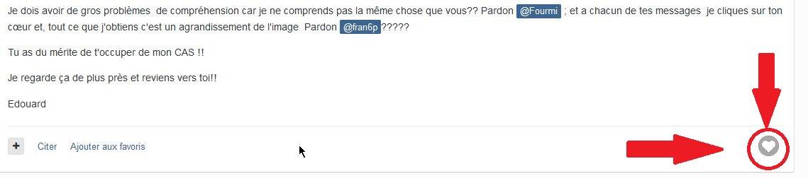

Je dois avoir de gros problèmes  de compréhension car je ne comprends pas la même chose que vous?? Pardon @Fourmi ; et a chacun de tes messages  je cliques sur ton cœur et, tout ce que j'obtiens c'est un agrandissement de l'image  Pardon @fran6p?????
Tu as du mérite de t'occuper de mon CAS !!
Je regarde ça de plus près et reviens vers toi!!

il y a une heure, edsp49 a dit :
Je pense savoir pourquoi mdr1.gif.13bb4066b02b7913062c7200c421f702.gifmdr2.gif.7a4f8ba9450f69667301a558288ab042.gif
Tu cliques sur l'image dans mon post, ce n'est pas là qu'il faut cliquer mais sur le «coeur» gris en bas du post :
