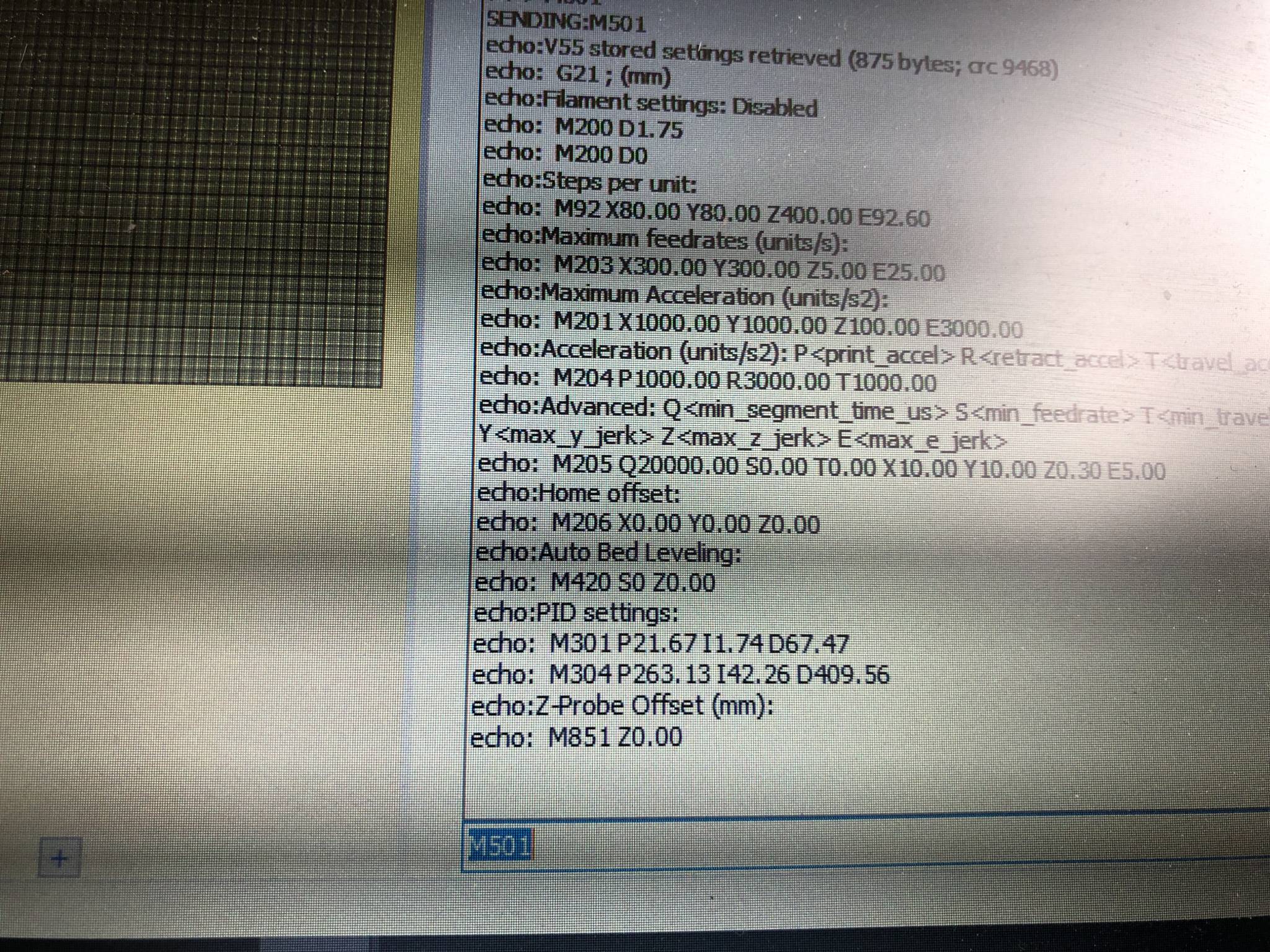

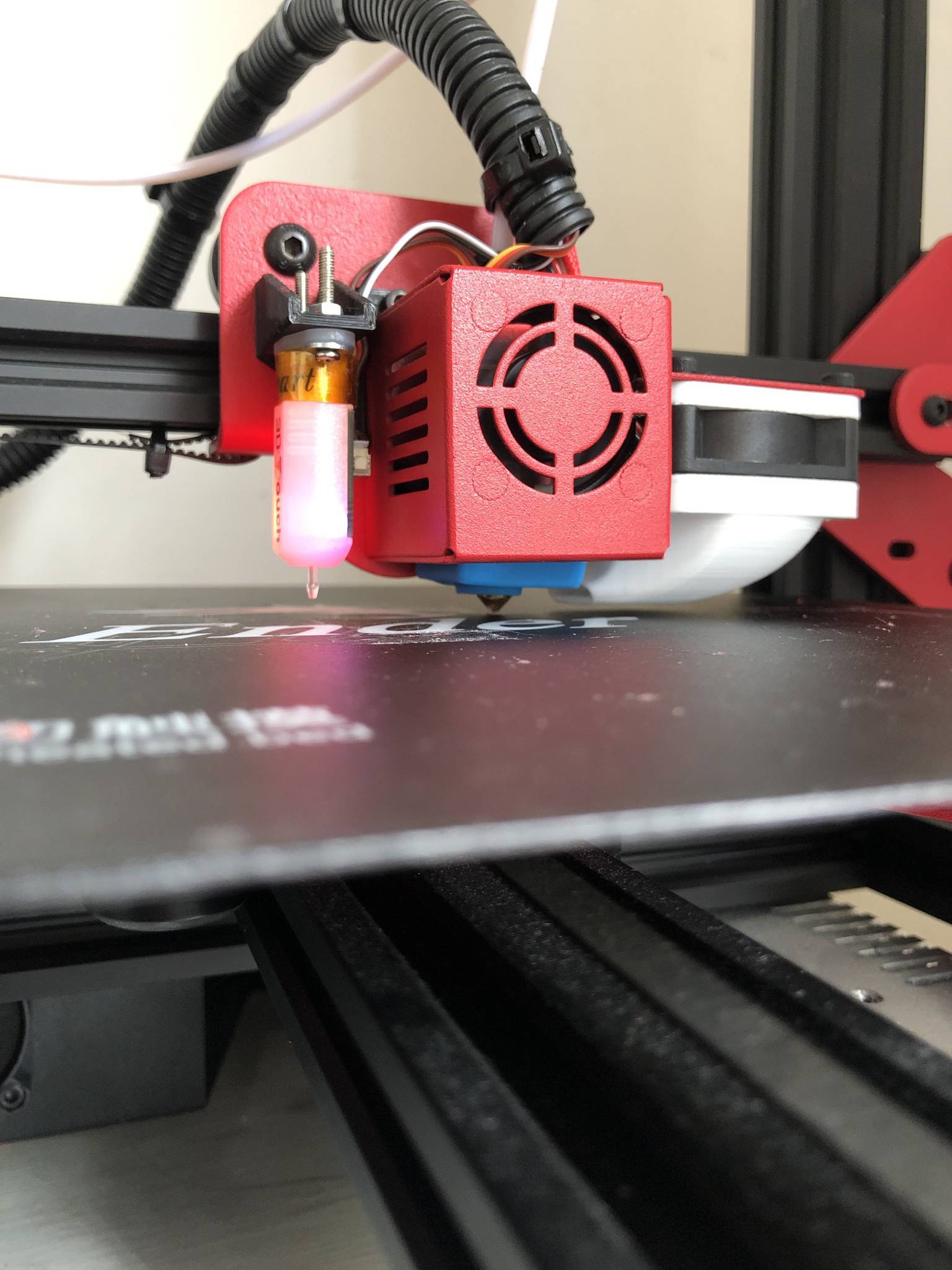

Francois-xavier Jumiaux Posté(e) Juillet 26, 2020 Partager Posté(e) Juillet 26, 2020 Bonjour a tous, j'ai un soucis avec la config du z-offset, en faisant la configuration M502, M500, G28, jusqu'à tous va bien, sauf au moment ou je fait le G0 Z0 ma buse est a 3mm du bed, comme si elle gardait en mémoire l'ancien configuration tous en marquant qu'elle est bien en config initial. j'ai essayer de recompiler Marlin, appuyer sur le bouton reset de la carte mere. . et je ne peux pas finir de configurer, le tout assisté par @PLFmoto mais rien 'y fait comment je peux faire? avez vous eu déjà le tour ? Lien vers le commentaire Partager sur d’autres sites More sharing options...

Disco Posté(e) Juillet 29, 2020 Partager Posté(e) Juillet 29, 2020 parfois Marlin est capricieux, essaye un M502 (charge la config d'origine), M500 sauvegarde la config, règle ton offset avec M851 Z-la valeur de l'offset, M851 pour vérifier que c'est bien saisi, puis un M503 (lit les paramètres en mémoire vs un M501 qui lit les paramètres sauvegardés dans l'eeprom et les charge dans la foulée), si c'est bon un M500 (sauvegarde) puis un M501 on finit par un G28 (init origines) puis un G0 Z0 F100 (le F100 permet de descendre la buse doucement : 100mm/min soit 1.66mm/s, on ne sait jamais). sinon sur ta photo, ta buse ne me semble pas à 3 mm mais à l'air assez bien positionnée Lien vers le commentaire Partager sur d’autres sites More sharing options...
Francois-xavier Jumiaux Posté(e) Juillet 30, 2020 Auteur Partager Posté(e) Juillet 30, 2020 Bonjour @3Dim et @Disco Merci pour vos réponse @3Dim pourquoi partir direct sur le -3 qui va écraser direct mon bed ? @Disco oui disco comme ça elle est bien positionné, mon leveling manuel et nikel aussi mais le problème c'est a partir du moment ou je lance une impression ma buse est plus haute que sur la photo est forcement le Pla ne s'accroche pas et ça fait un pâté on a passé 1 après-midi avec @PLFmoto et on seché complettement j'ai réussi a avoir un résultat du G0 Z0 en recompilant un marlin modifié pour le BL Touch la buse était beaucoup plus haute et je pouvais faire ma modif, mais des que la modif est fait et ca repart en cacahuète. je vais tester aujourd'hui avec ce que tu viens de me donner mais je deséspere... Lien vers le commentaire Partager sur d’autres sites More sharing options...

3Dim Posté(e) Juillet 30, 2020 Partager Posté(e) Juillet 30, 2020 (modifié) Il y a 7 heures, Francois-xavier Jumiaux a dit : @3Dim pourquoi partir direct sur le -3 qui va écraser direct mon bed ? Parce que tu disais avoir une buse 3mm trop haut ^^ Mais ne recopie jamais un gcode betement hein >< c' etait juste en guise d' exemple... L' important du message etant le lien vers M851. Bon, tu te plein que marlin "oublie" ton offset, alors non, à chaque " M502 ", tu lui redis de prendre celui ecrit dans ses configs. ( utile seulement en cas de reflashage pour enregistrer les nouvelles configs dans l' eeprom) Sur ton screen de logs, l' on vois bien l' offset à 0. Ne sachant pas comment tu as tenté de regler, 'tite explication : Tu fais comme jusqu' à present jusqu' au home. Une fois ton home fais, ton Z est à 0, mais ta buse trop haute. tu descend pars petit pallier ( pour pas ecraser ton bed avec un -3 direct ) jusqu' à avoir ton bon reglage manuel. admettons que ton Z est arrivé à -2.7. Tu entre M851 -2.7 ( /!\ si tu as un marlin modifié avec dejà un offset, tu mettrai à la place de la valeur de position du Z : M851 -(ancien_offset - position_Z) puis un M500 pour sauvegarder ça. Ou en reflashant tu noterai ton offset fraichement trouvé à la ligne " define Z_PROBE_OFFSET_FROM_EXTRUDER -2.7 " (suivi pour le coup d' un M502 pour oublier celui en memoire ) _______ Mais j' imagine que ceci est dejà dans le tuto donné ^^ Et Disco.. grrr et non un programme n' est pas capricieux, il fait ce qu' on lui demande rien de plus rien de moins ^^ ( si on à besoin de patcher c' est que dieux s' etait mal exprimé ) Modifié (le) Juillet 30, 2020 par 3Dim Lien vers le commentaire Partager sur d’autres sites More sharing options...

Francois-xavier Jumiaux Posté(e) Juillet 30, 2020 Auteur Partager Posté(e) Juillet 30, 2020 @3Dim pour expliquer comment je fais tous passe par pronterace G28 ==> G0 Z0 ==> G0 Z-0.1 ==> ... ==> G0 Z-0.45 ==> M851 Z-0.45 ==> M500 ==> G29 ==> M500 voila mais je n'arrives toujours pas a comprend modif soit bonne avec pronterface et a l'arrivé lors de mes impressions souate ma buse et trop haute et vla le truc ou trop base, il faut pas etre sorti de math sup pour reussi a faire fonctionner cette becane serieusement Lien vers le commentaire Partager sur d’autres sites More sharing options...
