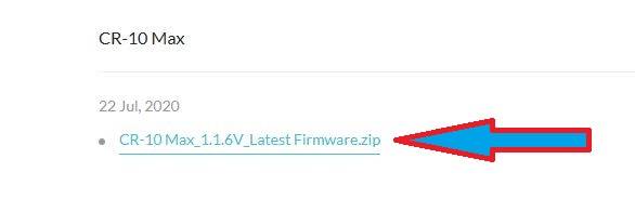

X-man Posté(e) Juillet 30, 2020 Partager Posté(e) Juillet 30, 2020 Bonjour à tous, Je voudrais flashé ma créality CR-10 max avec dans un premier temps avec le firware d'origine. Quelqu'un sait-il me dire où je le trouve. Car je n'arrive pas à mettre la main dessus. Lorsque je branche mon imprimante à cura, je vais dans préférence, puis imprimante, je clique sur mettre à jour le firmware. et là je n'ai la possibilité que de changer le firmware personnalisé. La mise à niveau automatique du firmware reste en gris. Est-ce normal? Merci à vous Xavier Lien vers le commentaire Partager sur d’autres sites More sharing options...
ixi Posté(e) Juillet 30, 2020 Partager Posté(e) Juillet 30, 2020 Bonjour, Oui, c'est normal, la fonction mise à jour est assez ........capricieuse Le mieux serait d'utiliser Xloader que tu trouveras ici : https://drive.google.com/file/d/1gLrKsUp-Zrdj5UBsuSVoCyaNJTFVtIrz/view Pour l'utiliser, rends toi sur la page Tiny Machines https://tiny-machines-3d.myshopify.com/pages/10spro, l'explication est simple et pécise. En fonction du FW de la carte, assure toi que le FW de l'écran soit toujours compatible, sinon tu devras également le flasher. Ton homonyme Lien vers le commentaire Partager sur d’autres sites More sharing options...
fran6p Posté(e) Juillet 30, 2020 Partager Posté(e) Juillet 30, 2020 Il y a 7 heures, X-man a dit : Quelqu'un sait-il me dire où je le trouve. Car je n'arrive pas à mettre la main dessus. Il est >>> là <<< Lien vers le commentaire Partager sur d’autres sites More sharing options...
