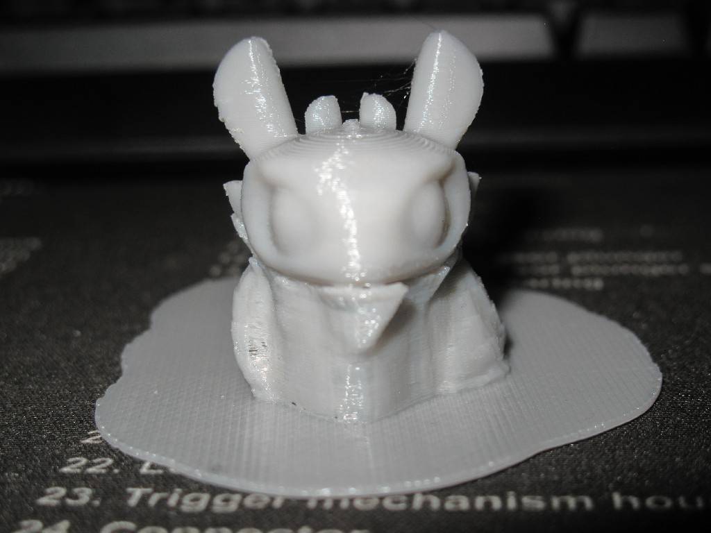

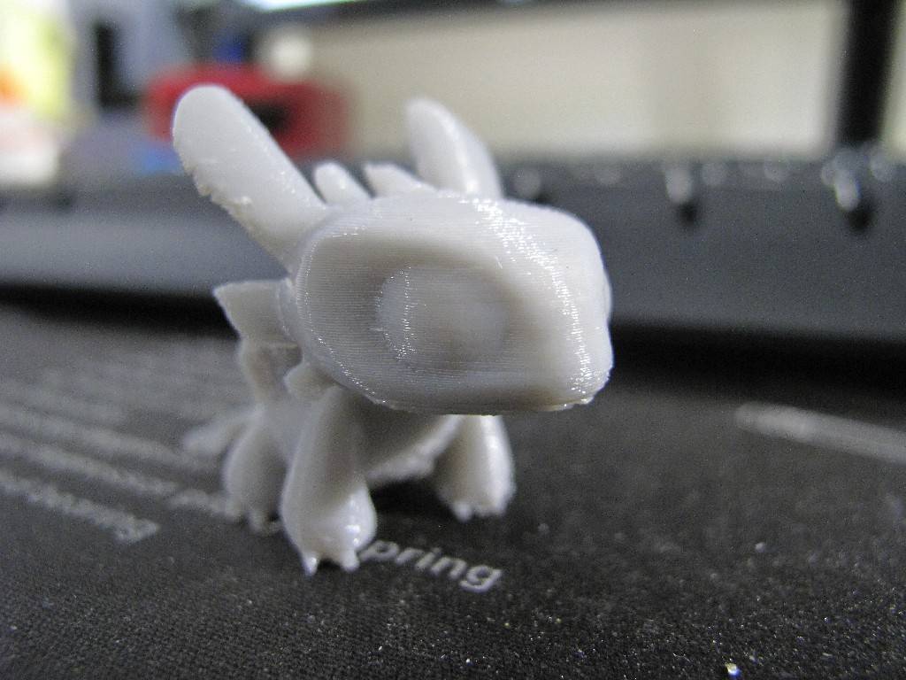

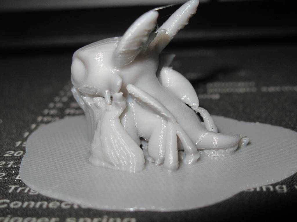

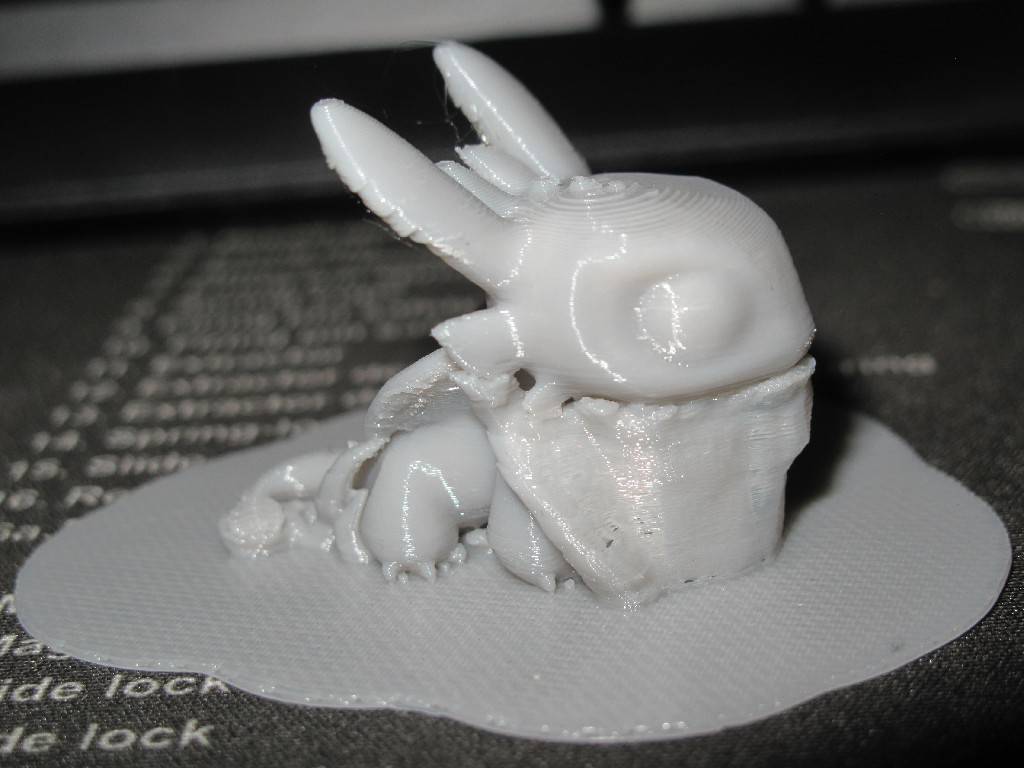

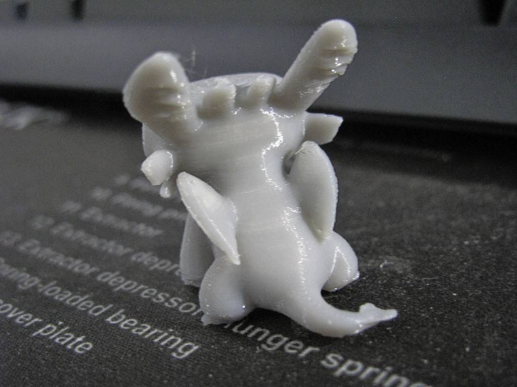

je débute en impression 3d, j'ai mon imprimante depuis environ 1 mois, j'ai fait pas mal de tests, qui s'avèrent concluants pour des pièces "faciles" (pièces carrées sans trop d'arrondis etc), par contre en essayant des pièces plus complexe, ca bave, ca warp, c'est pas génial..
je me suis dit que ca pouvait provenir du filament, j'avais acheté du filament amazonbasic, j'ai donc essayé du geeetech noir, le résultat est le même.
j'essaie de faire ceci https://www.thingiverse.com/thing:3258780 que j'ai agrandi sinon c'était tout pitit..
et ca donne ça https://www.youtube.com/watch?v=6F4u9ghyOzk
pour info, j'imprime sur un verre de 3mm avec de la laque pour maintenir l'adhésion au plateau, t° buse 210° et plateau 55° comme préconisé par Geeetech.
c'est pareil si j'essaye d'imprimer une pièce articulée, ca bave a coté de la pièce et la tête mobile fini par emporter la pièce avec elle..
si vous avez des idées pour m'éclairer, j'avoue que ca m'aiderais
Merci

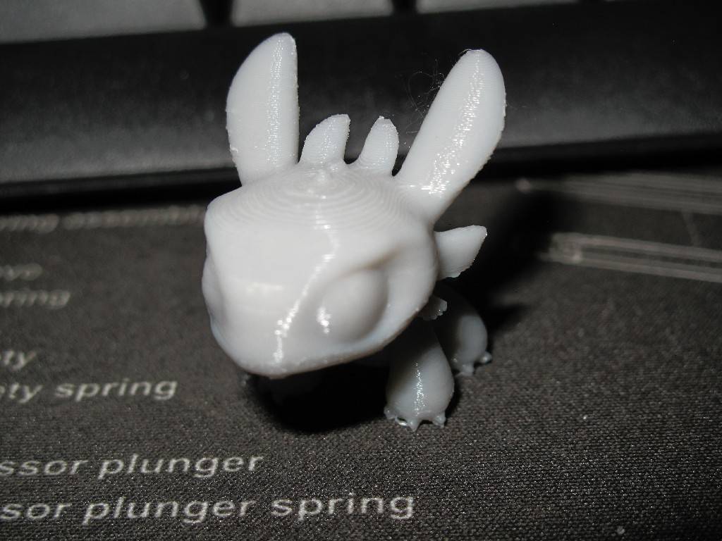

C'est sûr que sans supports, tu vas avoir du mal à imprimer ton truc.
on vois pas grand chose avec une vidéo mais devant (se qui tiens sur le miroir) doit être les supports et se qui se décolle les pattes de la bestiole.
Est ce que tu à mit une bordure pour le warping ?

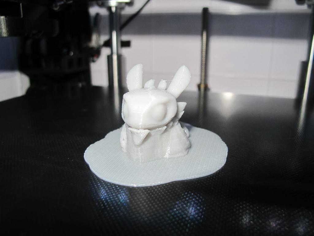

Non pas ici, habituellement, je met un contour jupe. vous pensez que je devrais essayer de mettre un contour complet? Pas trop dur de décaler la pièce après?
sur les pièces un peu complexe et délicate je met toujours une bordure, première couche très lente et un peu plus chaude (perso je suis à 200° puis à 190° avec du sakataD850, 195° puis 190° avec du grossiste3d mais sur un ultrabase sans colle).
sur du 0.1 la bordure se détache très bien, sur du 0.2 certaines partie sont à enlever au cutter mais rien de compliqué.

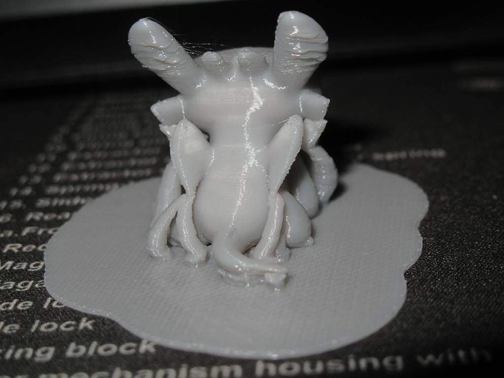

Bon je suis descendu a 195° et 50° voici le résultat. Quasi identique au premier
tu as peut être aussi des souci de rétractation, faudrais déjà que tu fasse une tour de température pour savoir laquelle est la mieux pour ton pla.
Après j'ai l'impression qu'il y a des endroits qui s'effondre tu as des supports que sur le plateau ?
Oui je ne met que les supports de plateau, pour la rétractation j'ai laissé tel que cura le donne.
J'ai fait l'essai avec cura (j'utilise principalement prusa), j'ai quelque défauts aux oreilles mais j'ai imprimer sans changer mes paramètres habituel, 0.15, température 195 puis 190, bed à 60, supports arborescent, radeau pour l'adhérence, 300% pour l'échelle c'est encore très petit d'ou les défauts avec une buse 0.4.
Je suis en direct drive, je ne sais pas si la ender 5 l'est donc ma retrac (2mm et 30mm/s) ne va pas d'aider si tu est en bowden.
En tout cas, je te conseille les supports arborescent sur cura c'est beaucoup plus pratique et efficace que les autres.

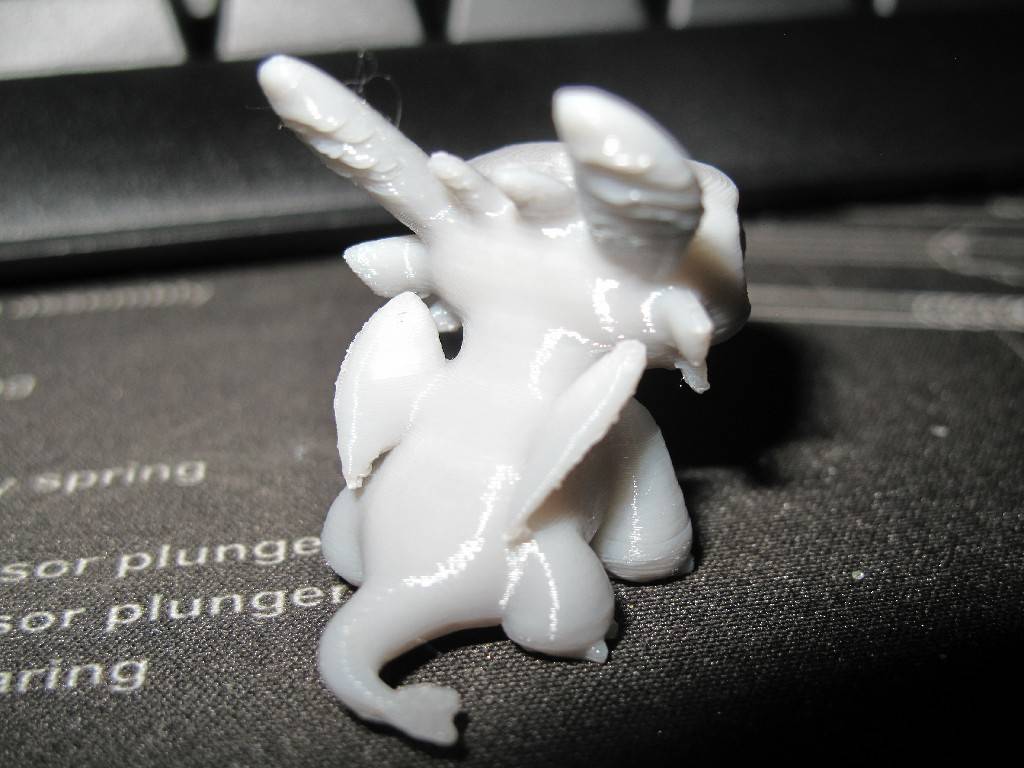

bon, j'ai testé pleins de paramètres différents, et c'est toujours plus ou moins pareil, de la filasse que déborde partout, et les détails pas très propres. voici les derniers paramètres utilisés.
je précise que j'ai reserré les roulettes des axes x et y qui avaient un petit peu de jeu et j'ai remplacé la buse aussi pour être sur.
est ce que le direct drive pourrait aider à la qualité? ou aucune incidence?
Modifié (le) par mike1261
pour un petit sujet comme celui la, 0.2 de hauteur de couche c'est trop, met plutôt 0.1, le reste me semble pas mal
pour le directdrive ça à une incidence sur la rétractation, avec un bowden si la retrac est bien réglé l'impression sera aussi belle avec l'un ou l'autre (en pla).
Attention, l'angle de porte-à-faux acceptable diminue drastiquement avec la hauteur de couche. Sur des modèles avec de gros portes-à-faux comme celui-ci, ça va demander une augmentation des supports pour avoir une pièce propre. Parfois, on a un meilleur résultat en 0,3 qu'en 0,1...

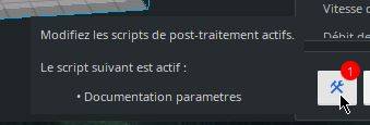

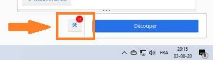

@mike1261
Rien d'étranges dans tes paramètres.
Par contre tu as des scripts post traitement activés, vérifie ce qu'ils sont sensés faire :
Un survol avec la souris permet de connaitre quels scripts sont en cours :
Par exemple, actuellement dans mon Cura, le script ci-dessus est toujours activé, il affiche en début de G-code les paramètres «essentiels» de l'impression :

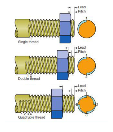

J'ai testé avec prusa, mais je crois qu'il ya un problème avec l'axe z 😅 après 10 minutes, l'axe z était à 30mm alors que la pièce en fait 40 et que l'impression doit prendre 1h30..
@mike1261
En changeant de firmware, tu as bien réglé le bon «pas» de l'axe Z. Creality désormais utilise des tiges filetées trapézoïdales à deux départs (pas de 2mm avance de 4mm) dont la valeur doit être de 800 pas alors qu'au tout début de la commercialisation des Ender5, la tige avait 4 départs (pas de 2mm avance de 8mm, step de 400).
157014197_tige-filete-trapzoidale-lead-pitch.png.a077586e77827a13167dfd47fbbd56de.png
il y a 15 minutes, fran6p a dit :
@mike1261
oui j'ai du le forcer dans le firmware th3d car la ligne a decommenter newleaks ender je sais plus quoi ne fonctionnais pas. mais en cura je n'ai pas de soucis de ce côté là, y'a qu'avec prusaslicer que je viens d'essayer que ca me fait ça.
y a du mieux  lol j'ai fini par remettre le refroidissement d'origine au lieu du bulleye, et bien c'est mieux, a droite avant et a gauche apres
