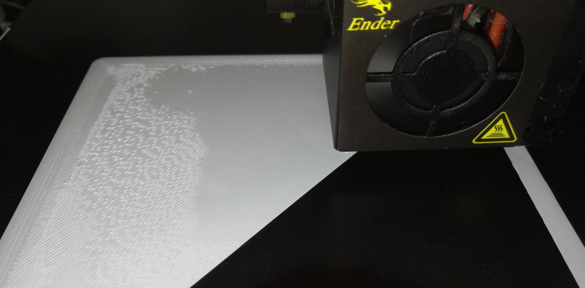

je ne trouve pas ta première couche trop écrasée, si c'était le cas, pour du pla blanc, on verrait par transparence le noir de ton ultrabase ressortir là ou ta buse est trop proche du plateau. Par contre, on est presque sur un cas de sur extrusion, ta largeur de couche est surprenante ! Tu peux regarder dans ton menu si tu est bien en mode step/mm ?
J'ai recalibré mon extrudeur avant hier (j'ai changé la partie plastique d'origine par du métal). J'ai du augmenter le nombre de pas par mm car je n'avais pas la bonne longueur de fil à la sortie. Et l'unité est bien en step/mm (je suis à 93 step/mm pour l'extrudeur).
Une sur-extrusion expliquerais peut-être que je n'ai pas toujours une première couche lisse? Voir photo :

Oui, en partie, ou un PLA un peu ancien qui a pris un peu d'humidité.

Je viens de remesurer, 5mm de fil extrudé donne environ 4.8mm en réalité.. Donc j'ai plutôt une légère sous extrusion non?
Pour ce qui est de l'humidité, la bobine est sur l'imprimante depuis plusieurs mois déjà. Comment remédier à un problème d'humidité?
Le problème c'est que certes la couche n'est pas lisse, mais ce n'est pas uniforme, sur la photo on voit bien que c'est sur la partie gauche de l'impression. Certaines zones sont lisses.

ok donc tu peux encore ajuster un poil vers les 96,8 (si actuellement tu es à 93).

Pas essayé perso, mais un passage au four à 40° de la bobine entière pendant quelques mn semble permettre la récupérer.
il y a 15 minutes, Tenkaichi a dit :
J'ai eu ça aussi, en général sur la première impression quand tout n'est pas bien en température. Ça disparait si tu enchaines les impressions. Malgré tes essais pour dégraisser, c'est peut-être un problème d'accroche sur le plateau. Pour vérifier, fait tourner ton cube de 90° dans ton trancheur et vérifie si le défaut apparait au même endroit avec une nouvelle impression ou s'il tourne aussi.

Trop écrasé et sur-extrusion, pour la première couche ça donne la même chose : tu envoies trop de plastique pour la hauteur entre le plateau et ta buse. Ca fait une couche très plate alors que normalement ça fait une sorte de petit boudin.
Sinon vu la dernière photo, ça semble pas trop trop mal quand même. Vu que les vagues n'apparaissent que sur le côté gauche c'est surement lié au réglage plateau, mais c'est vraiment pas la cata.
Avec l'extruder d'origine je suis passé de 93 pas/mm à 95 pas/mm il était réglé aussi un poil en sous-extrusion. Par contre tu ne peux pas le voir sur la première couche. Si tu veux vraiment le vérifier, imprime un petit cube en 100% d'infill. Si le dessus est creux : sous extrusion. Si le dessus est bombé, c'est l'inverse. Mais encore une fois, tu est presque bon la.

Mes impressions adhèrent de nouveau au plataeau. J'ai réglé les excentriques et changé les ressorts. J'ai tout de même un léger ajustement à faire pour régler le plateau avant chaque impression.
J'ai imprimé un cube de calibration et j'ai moins de 2% d'erreur sur les dimensions. C'est ok?
Autre chose, j'ai remarqué que la largeur de mon cube n'est pas la même au niveau de la base et à l'extrémité. Ça ce voit à l'oeil nu et ça fait bien 0.2 - 0.3 mm d'épaisseur en plus au niveau de la base. Comment ça se fait? ...
Quant à la sur-extrusion, la surface finalement de mon cube semble plane. Donc pas de problème d'extrusion?
