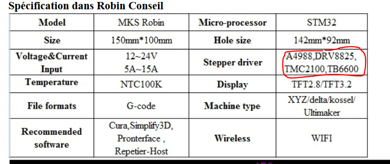

Salut @Richard84, ces 2 cartes peuvent piloter 2 extrudeurs mais pas deux Z...dommage car c'est plus utile sur une x5se. Cela veut dire que sur le driver Z, il faut mettre une connectique double pour piloter les deux moteurs Z. De toute façon, une liaison par courroie est indispensable entre les deux moteurs pour éviter les décalages.
Après en écart entre les 2 cartes, il y a du bon et du moins bon.
Les deux supportent l'ajout d'un module Wifi.
La Robin 2.4 semble offrir plus de possibilités pour piloter des fonctions annexes mais...ne supporte pas les drivers TMC2208 ou 2209 (donc pas de drivers silencieux) ni l'UART (elle supporte les 2100 mais je ne crois pas que ces drivers soient silencieux et compatible UART) et les tailles d'écrans acceptés sont des TFT2,8 et 3,2 (écran de la TronXY ?)
La Robin Nano V2.0 est plus compacte (d'ou le sobriquet de "Nano"), supporte les TMC2208, 2209 et 2225 (idem perfo TMC2208) et l'UART. Par contre, moins de sorties pour piloter des fonctions annexes et surtout (mais pas sur à 100%), ne semble fonctionner qu'avec l'écran MKS TS35...
Donc, si on t'a donné les cartes avec les drivers et les écrans, mon choix se porte sur la Nano pour sa possibilité d'utiliser des TMC2209 et son écran 3,5"
Si tu as juste les cartes...c'est un peu un cadeau empoisonné 🙂

Hello, pour la Robin V2.4, je ne vois pas les TMC2208 ou 2209, mais puisque tu les as dessus...
Edit: il semble bien que la Robin V2.4 soit compatible avec les TMC2208 (et ça ne date pas d'hier 🙂 )
Dans ce cas, la Robin V2.4 semble plus complète que la Nano, reste à voir la compatibilité des écrans.
