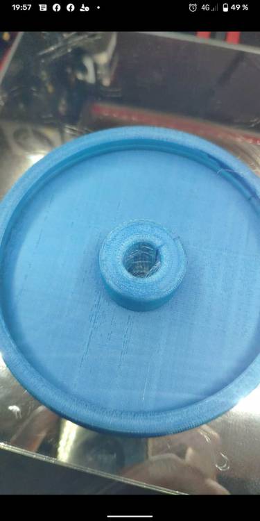

sir_siegfrieds Posté(e) Aout 12, 2020 Posté(e) Aout 12, 2020 (modifié) Bonjour, je suis actuellement l'heureux possesseur d'une Ender 3 pro. Cela fait un an que j'ai cette petite machine, et j'ai imprimé pas mal de chose sur leur buildtack. Mais comme pour beaucoup de personne, le centre du plateau deviens concave rendant impossible le réglage du plateau. J'ai donc fait une découpe sur un joli miroir de récupération, ça a fonctionné pas mal de temps, mais j'ai eu un soucis avec un éclats qui s'est créer au centre de celui-ci. Pour ce qui est des modifs sur mon imprimante, j'ai changé le ptfe pour du capricon, j'ai installé ce plateau de verre. Et j'ai aussi changé la partie supérieure de l'extrudeur pour le mettre full métal. J'avais ce problème au moment des impressions : J'en ai conclus comme j'ai installé un extruders métal qu'il fallait que je règles les steps/mm de mon extrudeurs. Et en suivant ce tuto : je suis passé de 93 step/mm a 158,04 step/mm . Et j'arrive a avoir les fameux 2 cm restant avec ce réglages. Mais rien ne vas plus au niveau impression. Avec l'impression sur la surface vitrée, ça n'adhère plus, ça colle dans tous les sens a la buse et j'imprime plus rien. J'ai un gros doute sur la planéité de la surface vitrée que je viens d'installer aussi. ( Je n'arrive pas a avoir la même sensation de grattouille partout en étalonnant ) Je sais qu'on va me redirigé vers google mais ça fait toute la journée que je la bidouille sans succès j'ai besoin au moins d'une piste pour au moins arrivé a ce que mes impression colle au support, je pense ensuite être en mesure de recherché les autres soucis ... . Pensez vous que les steps soit cohérents ? . Pensez vous que le plateau en verre est en cause ? . Aidez moi T.T Merci de vos futures réponses , et désolé d'avoir fait perdre vos soirées ... Modifié (le) Aout 12, 2020 par sir_siegfrieds
Ramadison Voahangy Posté(e) Aout 12, 2020 Posté(e) Aout 12, 2020 Salut, je pense que ce problème vient de l'adhérence du plateau donc le plateau en verre (j'ai eu le même problème) si tu a bien fait le réglage des steps mm. Personnellement j' ai découpé a la meuleuse un morceau d'inox fin 0,3 mm pour pouvoir le plier après le print et ainsi décoller les impressions et en dessous une nouvelle plaque de verre. Comme toi mon ancien verre s' est déformé. mais si tu ne veux pas en découper une tu peux en acheter sur Aliexpress (5 a 10euros). ça adhère beaucoup En espérant de t' avoir aidé. stp donne ton résultat
sir_siegfrieds Posté(e) Aout 12, 2020 Auteur Posté(e) Aout 12, 2020 Tu as remplacé ton verre par une tole inox c'est ce que tu dis? Moi j'ai découpé plusieurs bout de miroir a la bonne taille, je retest encore en ayant remis les steps d'origine voir a savoir 93... Je ne sais plus quoi faire --'
Yellow T-pot Posté(e) Aout 12, 2020 Posté(e) Aout 12, 2020 (modifié) Il y a 4 heures, sir_siegfrieds a dit : je suis passé de 93 step/mm a 158,04 step/mm Salut, je ne connais aucun extrudeur qui fonctionne avec 158 step/mm. Si tu es resté avec un extrudeur classique à une seule molette d'engrènement, alu ou plastique, tu dois être entre 93 steps/mm et maxi 97 steps mm Si tu es passé à un double engrenage de type CR10S pro, tu dois être vers les 140 steps/mm mais ça fait encore peu par rapport à tes 158 steps/mm... Peux-tu ajouter une photo de ton extrudeur ? Modifié (le) Aout 12, 2020 par Yellow T-pot

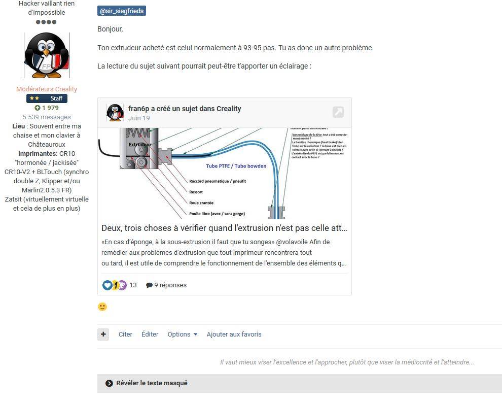

fran6p Posté(e) Aout 13, 2020 Posté(e) Aout 13, 2020 @sir_siegfrieds Bonjour, Ton extrudeur acheté est celui normalement à 93-95 pas. Tu as donc un autre problème. La lecture du sujet suivant pourrait peut-être t'apporter un éclairage :

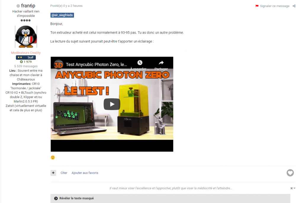

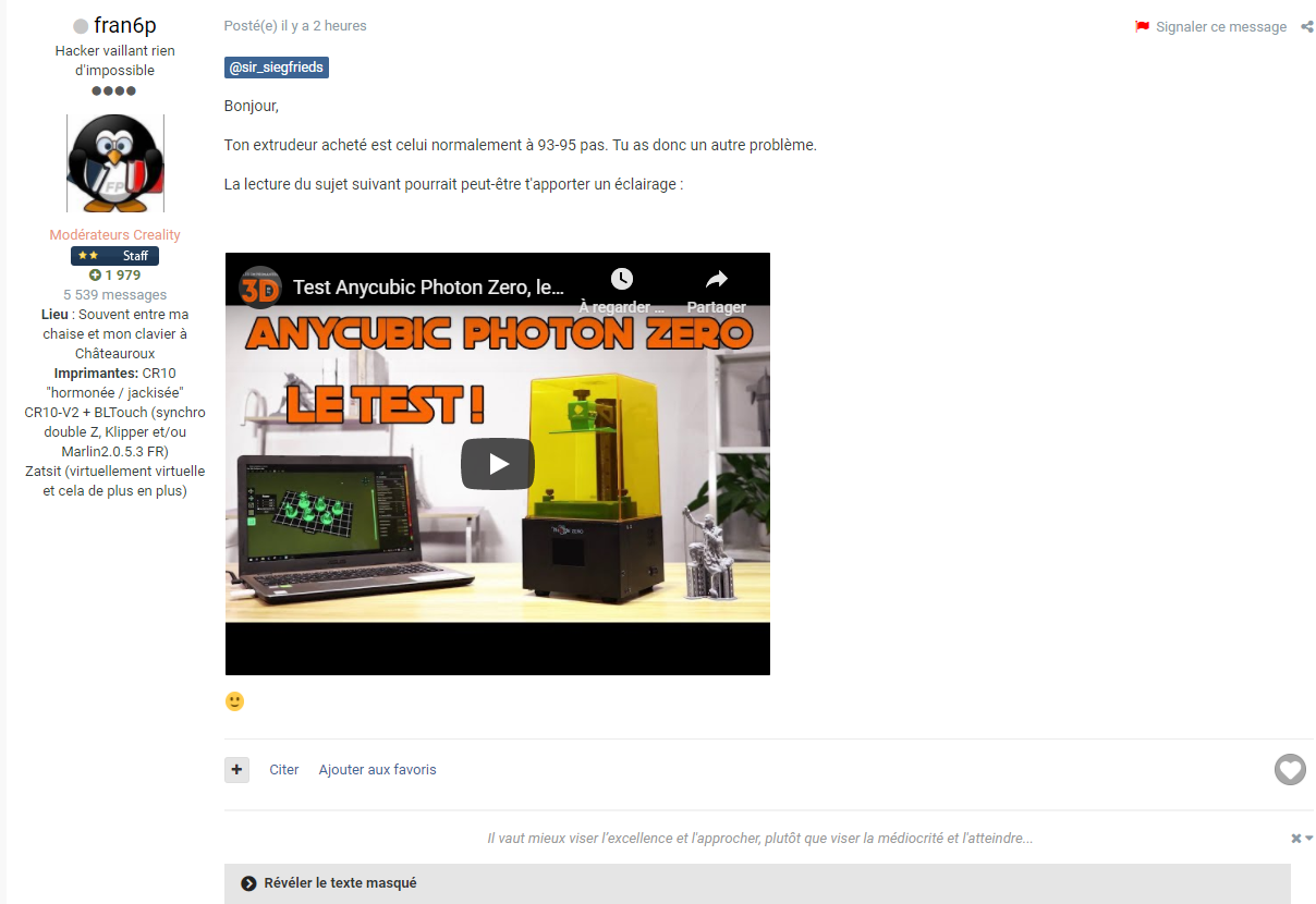

fran6p Posté(e) Aout 13, 2020 Posté(e) Aout 13, 2020 (modifié) il y a 24 minutes, sir_siegfrieds a dit : pour la vidéo que tu m'a partagé Désolé mais il est rare que je partage des vidéos, tu as dû faire une erreur d'utilisateur Citation je ne comprend pas ce que je dois apprendre c'est une imprimante résine ça, moi j'ai une impression en filament. Heu comment dire? Aurait-on à nouveau un problème ICC ? Le lien que j'ai mis renvoie vers un sujet que j'ai écrit et hormis quelques animations en GIF. il n'a a pas de vidéo. Le contenu de ce sujet est en (bon (j'espère )) français et est prévu pour des imprimantes FDM, encore faut-il le lire pour s'en rendre compte Modifié (le) Aout 13, 2020 par fran6p
sir_siegfrieds Posté(e) Aout 13, 2020 Auteur Posté(e) Aout 13, 2020 (modifié) Je ne vois absolument pas de liens seulement une vidéo Donc je ne vois pas en quoi cela est une Icc Modifié (le) Aout 13, 2020 par sir_siegfrieds ICC ?
fran6p Posté(e) Aout 13, 2020 Posté(e) Aout 13, 2020 Tu ne chercherais pas à troller ? Si c'était le cas, méfie-toi car en tant que modérateur, bien que j'apprécie la rigolade, comme tout être humain j'ai mes limites et des sanctions pourraient arriver bien que ce soit rare car je préfère la prévention à la sanction. Quand je clique sur mon lien que je n'ai pas modifié (sinon au bas du post c'est signalé ) : il renvoie bien vers mon sujet. Quant à ICC, as-tu cliqué sur le lien? L'explication est pourtant très claire (c'est évidemment de l'humour). C'est l'équivalent de l'acronyme anglais PBCK / PEBCAK 1
papagalak Posté(e) Aout 13, 2020 Posté(e) Aout 13, 2020 @sir_siegfrieds , comme le lien, n'a pas l'air de marcher chez toi voici le lien direct que @fran6p , te donne 2 ou 3 choses...
sir_siegfrieds Posté(e) Aout 13, 2020 Auteur Posté(e) Aout 13, 2020 (modifié) il y a 58 minutes, fran6p a dit : Tu ne chercherais pas à troller ? Si c'était le cas, méfie-toi car en tant que modérateur, bien que j'apprécie la rigolade, comme tout être humain j'ai mes limites et des sanctions pourraient arriver bien que ce soit rare car je préfère la prévention à la sanction. Quand je clique sur mon lien que je n'ai pas modifié (sinon au bas du post c'est signalé ) : il renvoie bien vers mon sujet. Quant à ICC, as-tu cliqué sur le lien? L'explication est pourtant très claire (c'est évidemment de l'humour). C'est l'équivalent de l'acronyme anglais PBCK / PEBCAK Ah non très sincèrement, j'avais bien cette vidéos. Sinon a quoi bon demandé de l'aide pour troller derrière Merci pour l'image, je ne comprend pas ce qui se passait avec l'autre images ( suffit de regardé avec un logiciel comme photoshop et tu verras qu'il n'y a pas de traficage ) Bref merci pour ta réponse j'vais étuidier cela ... Edit : Je ferais la procédure de démontage/ nettoyage/ Assemblage de la tête d'impression ce soir a la fraiche ( 29° ) dans le salon :(. Merci de votre aide en tous cas, ensuite je m'attaquerai au serrage du ressort de l'extrudeur ( j'ai bien le ressort, mais j'ai pas suivit qu'est ce qui se règle au niveau du ressort ) . Je pensais qu'a lui seul le ressort faisait son office. Pour une raison que j'ignore si je regarde ton post, le message est maintenant le bon --' Modifié (le) Aout 13, 2020 par sir_siegfrieds Ajouts d'information

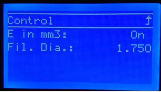

Yellow T-pot Posté(e) Aout 13, 2020 Posté(e) Aout 13, 2020 Bon, ben, ça n'explique pas vraiment pourquoi tu es passé à 158 step/mm... Tu n'aurais pas activé le mode en mm3 par hasard ?
sir_siegfrieds Posté(e) Aout 14, 2020 Auteur Posté(e) Aout 14, 2020 (modifié) Non, je ne l'ai pas activé ce mode. J'ai vérifié... C'est ce que je comprend pas avec ce fameux test que j'ai effectué de reglage d'extruder. Je suis repassé a 93 pour effectué le nettoyage. J'ai du m'absenté de chez moi et j'ai donc pas fait le nettoyage en bon eduforme de mon extruder .... Je pense commencer par la. Pour le réglage de l'extruder, j'ai du manqué une étape en l'installant, car a par empêcher le ressort de sortir de son slot, j'ai aucune incidence sur la "tension" du ressort. Soit je la visse, soit je la dévisse. Edit : Ahaha, j'ai pas mis l'insers qu'on se sers normalement pour sertir un pas de vis sur une tole en metal ( je pensais que c'etait des pièces en plus ). Pour le coup, j'ai autre chose a démonté demain -_-' . A partir de là j'assume le ICC XD Modifié (le) Aout 14, 2020 par sir_siegfrieds 1
