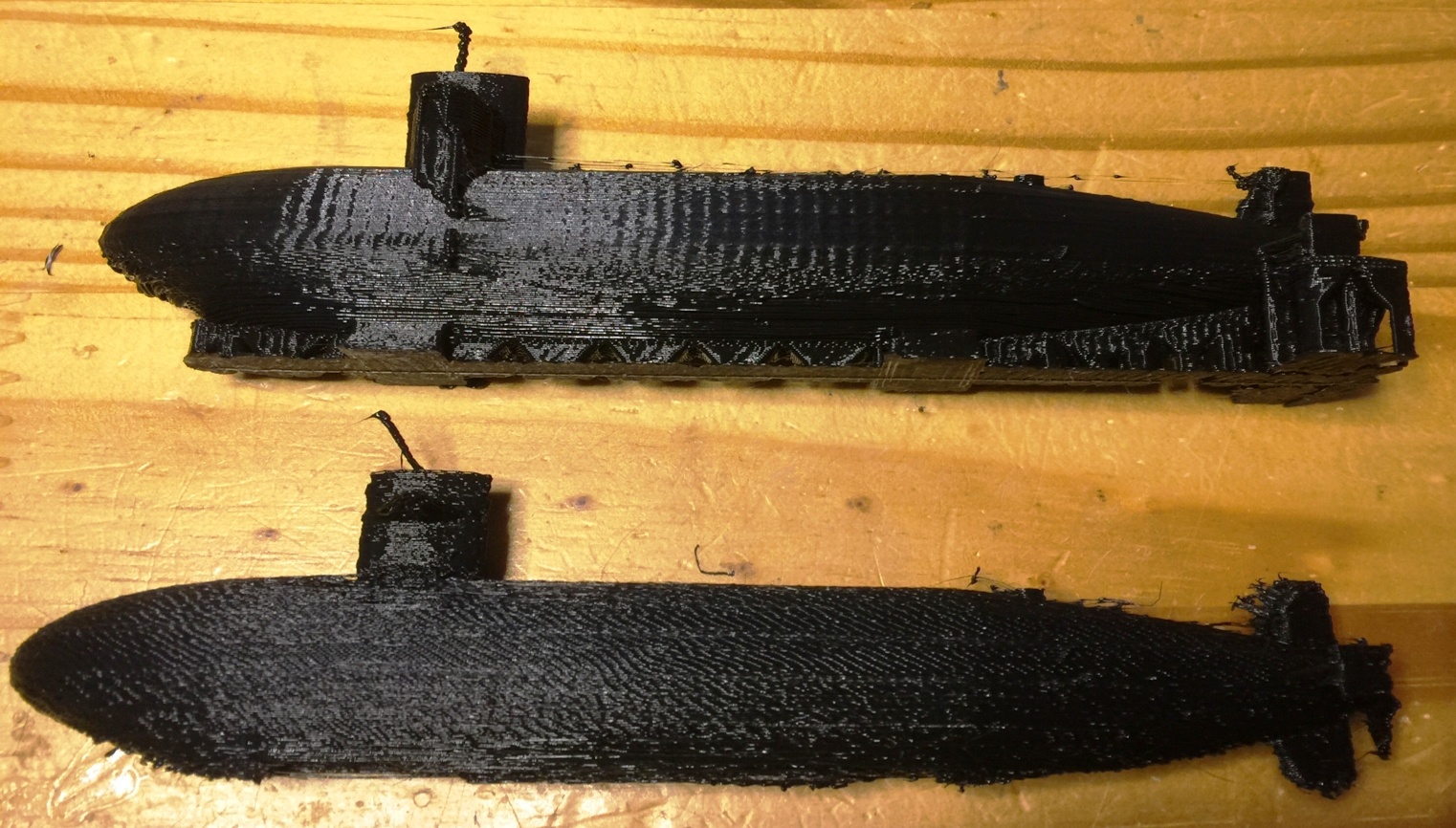

Pour exemple, c'est typiquement le rendu que je ne veux pas: ob_5887da_img-3936.JPG
Je rêve pour ce prix ou c'est trouvable ? (fait avec une prusa i3 à 200e mais je suppose qu'il y a quantité de réglages possibles)

Ha là c'est bien crade... J'aime bien la finition du périscope ^_^
Une imprimante 3D c'est comme toute machine (je l'ai pas déjà dite cette phrase aujourd'hui ? :D ), ça se règle. Tu peux prendre une machine à 10 000€, si tu ne la règle pas, tu n'auras rien de bon en sortie.
Je vois, comme en photo quoi :D (question réglages)

belle photo ça me rappel mes 1ere impression
j'ai une i3 a 270€ et je t'assure que je n'ai pas ce rendu, mai je peut y arrivé avec les paramètres par défaut en mettant les vitesse a fond.
le périscope m’éclate aussi
