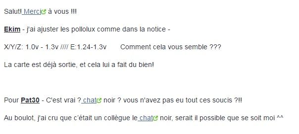

Salut! Merci à vous !!!
Ekim - j'ai ajuster les pollolux comme dans la notice -
X/Y/Z: 1.0v - 1.3v //// E:1.24-1.3v       Comment cela vous semble ???
La carte est déjà sortie, et cela lui a fait du bien!

Comment cela vous semble ???:  ça dépend de tes moteurs pour des 2 Amp c’est bon par contre si c'est plus petit je dirais que c'est trop .
