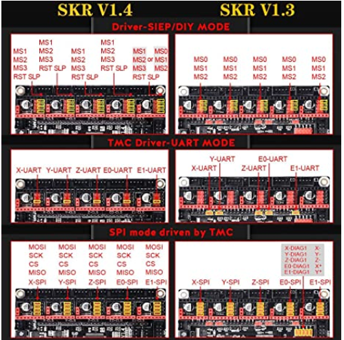

emphyrio Posté(e) Aout 19, 2020 Partager Posté(e) Aout 19, 2020 Bonjour à tous, J'ai une imprimante Rigidbot depuis plusieurs années dont je ne me suis jamais trop servi. En voulant remplacer l'alimentation, j'ai malencontreusement grillé la carte mère... Bref, je dois donc la remplacer et je commence à découvrir le matériel disponible. Donc ma question : quitte à remplacer la carte mère, autant choisir quelque chose de récent et performant. On m'a parlé de SKR 1.3/1.4. J'ai vu qu'on en trouvait apparemment de partout, mais je n'ai pas très bien compris ce que cette référence désignait. Un modèle de carte générique, d'une marque particulière, autre ? Que me conseillez-vous ? Merci d’avance pour vos réponses, Emphyrio Lien vers le commentaire Partager sur d’autres sites More sharing options...
Yellow T-pot Posté(e) Aout 19, 2020 Partager Posté(e) Aout 19, 2020 Salut, c'est une carte de la marque BigTreeTech (BTT) modèle SKR Version 1.3 ou version 1.4. Le plus logique est de fonctionner dans l'autre sens. Quelles sont les caractéristiques de ton imprimante et en particulier le nombre de moteurs Z et d'extrudeurs ? En fonction de ça tu pourras définir plus finement les cartes mères compatibles avec ton imprimante. 1 1 Lien vers le commentaire Partager sur d’autres sites More sharing options...
emphyrio Posté(e) Aout 21, 2020 Auteur Partager Posté(e) Aout 21, 2020 Salut, merci pour ta réponse. D'origine, l'imprimante a deux moteurs Z et 1 extrudeur. Mais elle est prévue pour en accepter 2. Dans d'autres sources, j'ai appris que certains ont déjà remplacé la carte de cette imprimante par une SKR 1.3/1.4 Je pense donc partir là-dessus. Est-ce qu'il existe un guide quelque part pour ce genre de manipulation ? Lien vers le commentaire Partager sur d’autres sites More sharing options...
Yellow T-pot Posté(e) Aout 22, 2020 Partager Posté(e) Aout 22, 2020 Hello, les skr V1.3 (ancien modèle remplacé par la V1.4), V1.4 et v1.4 turbo peuvent piloter 1 Z et 2 extrudeurs. Il faut donc une connectique double sur le Z pour piloter les 2 moteurs ( c'est peut-être déjà le cas sur ton ancienne carte mère). Il faut aussi acheter 5 drivers amovibles. Même si compatibles, il vaut mieux ne pas récupérer tes anciens drivers pour passer sur des TMC2208/2209/2225 et profiter du silence de fonctionnement qu'ils apportent. A ma connaissance, pas de guide spécifique à ta machine. Il faudra donc bien retrouver les fonctions des connecteurs entre les deux cartes, vérifier les brochages et les tensions de tes périphériques et refaire le branchement pas à pas. Il faudra aussi adapter le firmware à ton imprimante. 1 Lien vers le commentaire Partager sur d’autres sites More sharing options...

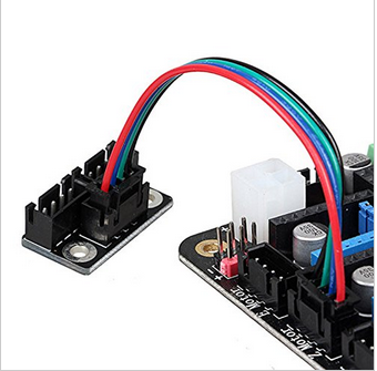

emphyrio Posté(e) Aout 25, 2020 Auteur Partager Posté(e) Aout 25, 2020 Salut, Merci ! Si je peux me permettre quelques questions supplémentaires : - En quoi consiste une "connectique double" exactement ? - Et pour les drivers (ceux de la carte d'origine ne sont pas amovibles), qu'est-ce qui fait la différence entre les trois modèles que tu cites ? Comment se fait le choix ? Lien vers le commentaire Partager sur d’autres sites More sharing options...

Yellow T-pot Posté(e) Aout 27, 2020 Partager Posté(e) Aout 27, 2020 (modifié) Le 26/08/2020 at 11:34, Eev a dit : pour le 2225 je ne le connais pas et j'ai pas vue énormément de retour. Hello, je n'ai pas comparé ligne à ligne mais le TMC2225 semble équivalent au TMC2208 en tous pts sauf le brochage qui est différent. Sur le site Fysetc par exemple: TMC2225 is Similar to TMC2208, with TSSOP-28 package, it is an ultra-quiet two-phase stepper motor driver, continuous drive current 1.4A, peak current 2A, voltage range 4.75V-36V, 256 subdivision. The flexible microPlyer interpolation unit provides up to 256 subdivisions, allowing perfect sinusoidal control even in systems with limited pulse frequencies; Compatible with existing 3D printer electronics, eliminating the expensive costs of redesign. With a standard step/dir interface, it is easy to use. It can replace the original A4988, lower heat, especially for 3D printing market. Le 26/08/2020 at 01:33, emphyrio a dit : En quoi consiste une "connectique double" exactement ? Hello, un connecteur qui permet de retrouver deux sortie, une pour chaque moteur Modifié (le) Aout 27, 2020 par Yellow T-pot Lien vers le commentaire Partager sur d’autres sites More sharing options...

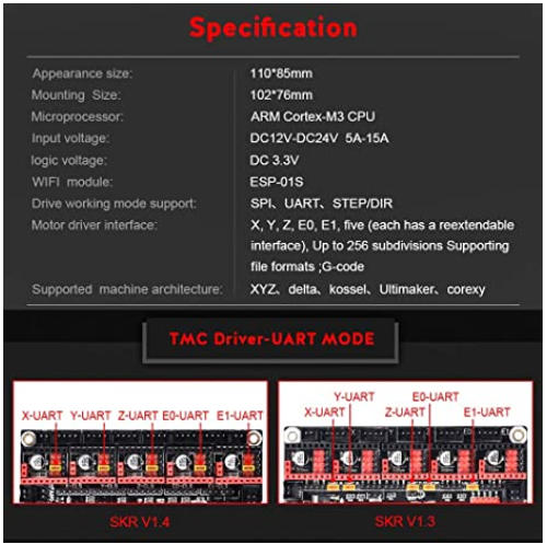

Eev Posté(e) Aout 27, 2020 Partager Posté(e) Aout 27, 2020 (modifié) il y a 15 minutes, Yellow T-pot a dit : Hello, je n'ai pas comparé ligne à ligne mais le TMC2225 semble équivalent au TMC2208 en tous pts sauf le brochage qui est différent. Sur le site Fysetc par exemple: TMC2225 is Similar to TMC2208, with TSSOP-28 package, it is an ultra-quiet two-phase stepper motor driver, continuous drive current 1.4A, peak current 2A, voltage range 4.75V-36V, 256 subdivision. The flexible microPlyer interpolation unit provides up to 256 subdivisions, allowing perfect sinusoidal control even in systems with limited pulse frequencies; Compatible with existing 3D printer electronics, eliminating the expensive costs of redesign. With a standard step/dir interface, it is easy to use. It can replace the original A4988, lower heat, especially for 3D printing market. c'est tout simplement une evo du 2208, j'ai été jeter un oeil. mais merci pour le complément d'info A ce train là autant partir sur les TMC2226 qui sont une evo du 2209 qui lui a le stallguard. après le dernier marlin stable ne les inclus pas! donc faut attendre un peu Modifié (le) Aout 27, 2020 par Eev Lien vers le commentaire Partager sur d’autres sites More sharing options...
Yellow T-pot Posté(e) Aout 27, 2020 Partager Posté(e) Aout 27, 2020 il y a 24 minutes, Eev a dit : c'est tout simplement une evo du 2208 Une evo qui n'évolue presque pas...autant faire le choix sur les moins chères des deux, et idem pour le couple 2209/2226. Lien vers le commentaire Partager sur d’autres sites More sharing options...
Eev Posté(e) Aout 27, 2020 Partager Posté(e) Aout 27, 2020 (modifié) il y a 1 minute, Yellow T-pot a dit : Une evo qui n'évolue presque pas...autant faire le choix sur les moins chères des deux, et idem pour le couple 2209/2226. ah ça j'ai pas dit le contraire si il chauffe un peu moins (5/6°) par contre le 2226 prend plus d'ampère! c'est bien pour les gros pap Modifié (le) Aout 27, 2020 par Eev Lien vers le commentaire Partager sur d’autres sites More sharing options...
emphyrio Posté(e) Aout 28, 2020 Auteur Partager Posté(e) Aout 28, 2020 Il y a 18 heures, Yellow T-pot a dit : Hello, un connecteur qui permet de retrouver deux sortie, une pour chaque moteur OK, je vois Cela dit, la SKR 1.4 prévoit apparemment déjà deux prises pour l'axe des Z. 1 Lien vers le commentaire Partager sur d’autres sites More sharing options...
Yellow T-pot Posté(e) Aout 28, 2020 Partager Posté(e) Aout 28, 2020 (modifié) Il y a 5 heures, emphyrio a dit : Cela dit, la SKR 1.4 prévoit apparemment déjà deux prises pour l'axe des Z. Hello, alors bien vu...je ne vois que 5 drivers et 5 connecteurs pour la V1.3 mais la V1.4 possède bien 6 connecteurs (et toujours 5 drivers), le Z semble bien dédoublé ! Parfait Modifié (le) Aout 28, 2020 par Yellow T-pot 1 Lien vers le commentaire Partager sur d’autres sites More sharing options...
