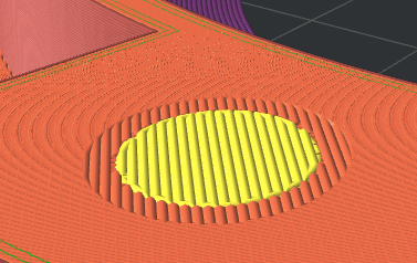

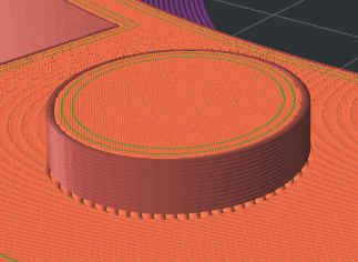

IdeaMaker effectue un curieux tranchage sur une pièce surmontée de plots. La pièce est découpée comme si les plots démarraient déjà dans les couches inférieures (cela démarre au moins trois ou quatre couches avant que les plots ne sortent) ou comme s'ils avaient des fondations. J'ai constaté que Cura applique un algorithme similaire.
Est-ce que cela est censé rendre les pièces plus solides? Sinon, quelle en serait la raison?
399241090_Capturedcran(39).png.552df42b7b5f94a2bd2f652388f69768.png2093125043_Capturedcran(40).png.21f856279b73190aee7cdba9ed50b41f.png2054300609_Capturedcran(41).png.ba7c27728987e25d9dad276a19a89288.png

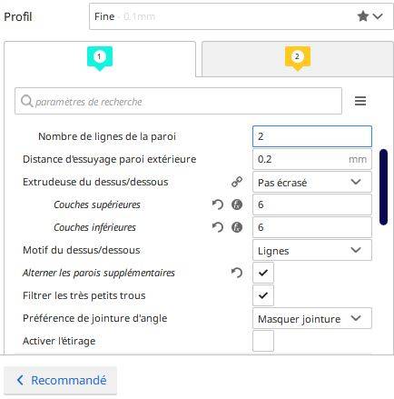

La surface autour des plots doit être pleine pour avoir une surface lisse. Donc cura ou IdeaMaker commence a remplir les couches 5-6 couches avant (selon configuration). En revanche sous le plot comme la base de plot n'est pas la surface extérieur, il continu à appliquer le remplissage. Il remplira uniquement les dernières couches du haut du plot...
Le réglage que l'on peut ajuster c'est le nombre de couche inférieur, supérieur de l'objet. Il y a aussi des paramètres pour faire varier le remplissage en fonction de la hauteur de l'objet...
Ah oui, d'accord, ces réglages-là je les connais. Merci.
