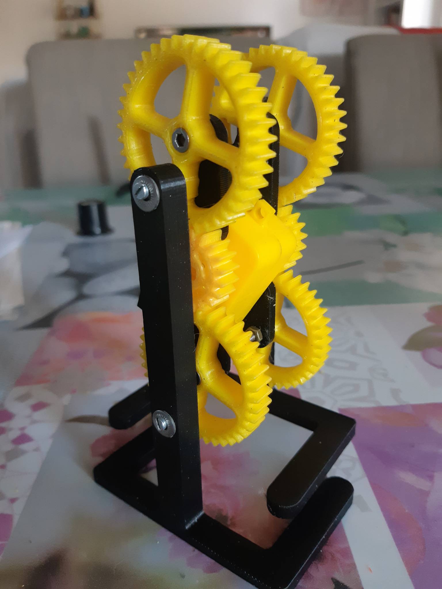

Voici un nouveau projet un marcheur Yellow motorisé. C'est pour la classe CM1 de ma fille enseignante.
Il me faut fabriquer 30 modèles identiques c'est pour la rentrée de Septembre.
Les élèves devront monter les six engrenages dans un châssis motorisé par un moteur classique 3 et 6 Volts.
Le but c'est de leur expliquer le fonctionnement des engrenages et démultiplications.
le marcheur comprend :
Un châssis, deux engrenages Z20 M1, quatre engrenages Z40 M1, deux pieds, 5 vis M3 x12mm, 4 vis M2 x5mm, 4 rondelles M2, 4 écrous M3
et un boitier de 2 piles AAA avec interrupteur.
Le montage est facile il faut un peut de dextérité pour le montage des vis et alignement mécanique des roues !
Les élèves pourront faire des concours de vitesse et de trajectoires avec un numéro attribuer à chaque élève .
A+
Modifié (le) par vap38
La motorisation est assurée par un moteur 3-6 volts du type universel ARDUINO avec réduction avec deux axes en sortie.
En fait c'est un mouvement alternatif par opposition à 90° d'un vilebrequin accouplé sur deux bielles qui font office de deux jambes mobiles.
J'ai redessiné le proto car le modèle d'origine ne fonctionnait pas hélas (les engrenages sautent en permanence et le mouvement alternatif du vilebrequin était bloquant.) ☺️
J'ai réétudié complétement le concept et cette fois çà fonctionne super!  😄
J'attends le boitier de piles AAA pour effectuer une vidéo !
C'est un bon amusement pour une classe de CM1
a+ Francis

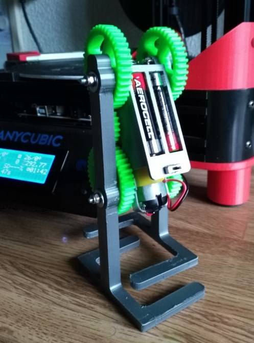

Bonsoir,
c'est un bon exercice...
Oui , le concept était à perfectionner.
Ma version avec les piles incorporées dans le corps , et axes et guidages des pignons renforcés.
Bravo  @papajds nous sommes presque voisin 😉 (j'ai habité GRENOBLE pendant > de 28 ans)
Superbe réalisation du marcheur Green ! la modification est intéressante  c'est parfait.!
J'ai fait un perçage oblong de 2mm sur l'axe du pied en bas;  pour éviter des points durs de quelques dixièmes de millimètres entre les axes des deux grands engrenages.
j'avais constaté un point dur pendant la période de rotation pour un pas du marcheur et depuis c'est parfait!
c'est un bon exercice  de précisions pour l'impression 3D.
bien vu la vis M3 qui traverse de par en part un rayon de l'engrenage je suppose ?
Bon tu vas nous faire une petite vidéo ?
il est que le montage d'origine était perfectible. (j'ai les fichiers STL à disposition)
a+
@vap38,
On n'est pas  loin du tout; c'est plus vers "St Geoirs" (à 24km de St Marcellin)
En fait , j'ai repris les perçages pour les fixations d'engrenages sur le corps du marcheur, et les ai mis au bon entraxe.
c'est une bonne idée le trou oblong ; si on n'est pas parfaitement aligné  , ça compensera l'"effort" sur les pattes.
j'ai aussi repris les engrenages pour renforcer l'axe qui passe dans les pattes.
Voici les fichier Stl.
A+
