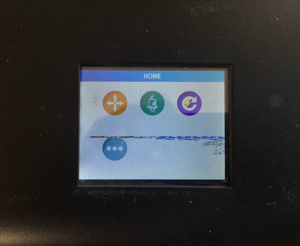

Flandrin Posté(e) Septembre 7, 2020 Auteur Posté(e) Septembre 7, 2020 Merci beaucoup pour ton aide précieuse et pour ta réponse si précise. J'ai installé la version 16 mais je n'ai aperçus aucun rétablissement du décalage de la buse lors d'une impression. Puis j'ai essayé la version 14 avant d'installer Marlin. Or mon écran ne réponds plus comme si cette version avait "chamboulé" ma carte mére. As-tu une idée pour la rétablir ? j'ai réessayer d'installer la 16 mais elle ne veut plus l'installer... ci-joint photo de l'écran actuellement. Bien sur, j'ai bien formater à chaque installation de firmware. Merci pour ton conseil de protection en silicone sur le bloc de chauffe !!
remibora Posté(e) Septembre 7, 2020 Posté(e) Septembre 7, 2020 salut, Ton problème ressemble furieusement à celui-ci, en espérant que tu auras plus de chance. Dans le meilleur des cas, c'est la carte SD: si c'est celle du constructeur, tu ne serais pas le premier à rencontrer des problèmes. Lorsque tu formates, essaie de choisir Fat et non Fat32 (clic droit sur la carte dans l'explorateur). Actuellement, est-ce que tu peux naviguer dans les menus de l'imprimante? c'est pour vérifier si elle figée sur cet affichage ou si elle réagit aux commandes. Si il n'y a pas d'amélioration, il va falloir sortir le programmateur STlink (de STmicroelectronics) ou tout module permettant une communication série à 250kbauds (genre arduino uno, nano,...).
Flandrin Posté(e) Septembre 7, 2020 Auteur Posté(e) Septembre 7, 2020 Salut, Merci pour ton retour. j'ai bien peur que tu as raison.. Je ne peux plus naviguer sur mon écran. Pour que je comprenne bien mon erreur, voici mes différentes étapes. J'ai bien utilisé une autre carte SD de 32GO de bonne qualité avec un adaptateur de micro SD à SD pour éviter tout risque. Aillant un mac, j'ai utilisé ExFat. Alors que j'aurai du utilisé MS-DOS (FAT). j'ai aussi oublié de mettre le fichier : Project.bin. J'ai juste inseré dans la carte Sd le fichier Longer3d.UI. MS-DOS (FAT) : Utilisez ce format pour les volumes Windows de 32 Go ou moins. ExFAT : Utilisez ce format pour les volumes Windows de plus de 32 Go. Je viens de réparer mon ancienne carte mère. Celle qui était fourni lors de l'achat de mon Alfa. J'ai remplacé un connecteur grillé. Elle fonctionne parfaitement. j'avais installé avant le Firmware 16. Or, je retrouve le même problème avec la nouvelle carte.. L'axe Z ne se met pas à niveau sur mon plateau alors que le levening est bien programmé. Il me semble que cela provient de mon G-code / Cura. Crois-tu que j'ai utilisé un paramètre qui soulève l'axe Z lors de l’impression ? Ou peux-être que mes drivers ont un souci.. Je te remercie.
remibora Posté(e) Septembre 7, 2020 Posté(e) Septembre 7, 2020 (modifié) La commande M206 applique un décalage par rapport à l'origine machine tout comme la commande G92 (et peut-être G10 aussi). Par exemple M206 Z0.2 va décaler la buse de +0.2mm en Z (elle s'éloigne du plateau de 0.2mm). Effectivement, il faudrait vérifier si tu as une de ces commandes dans le Gcodes de début. Pour les drivers, je suis quasiment sûr qu'ils n'ont rien à voir dans cette histoire. Ce qui m'intrigue le plus, c'est le décalage lors de la procédure de mise à niveau du lit... Si désormais tu as 2 cartes opérationnelles, ce serait très intéressant de tester l'installation de Marlin sur l'une des 2. Modifié (le) Septembre 7, 2020 par remibora
