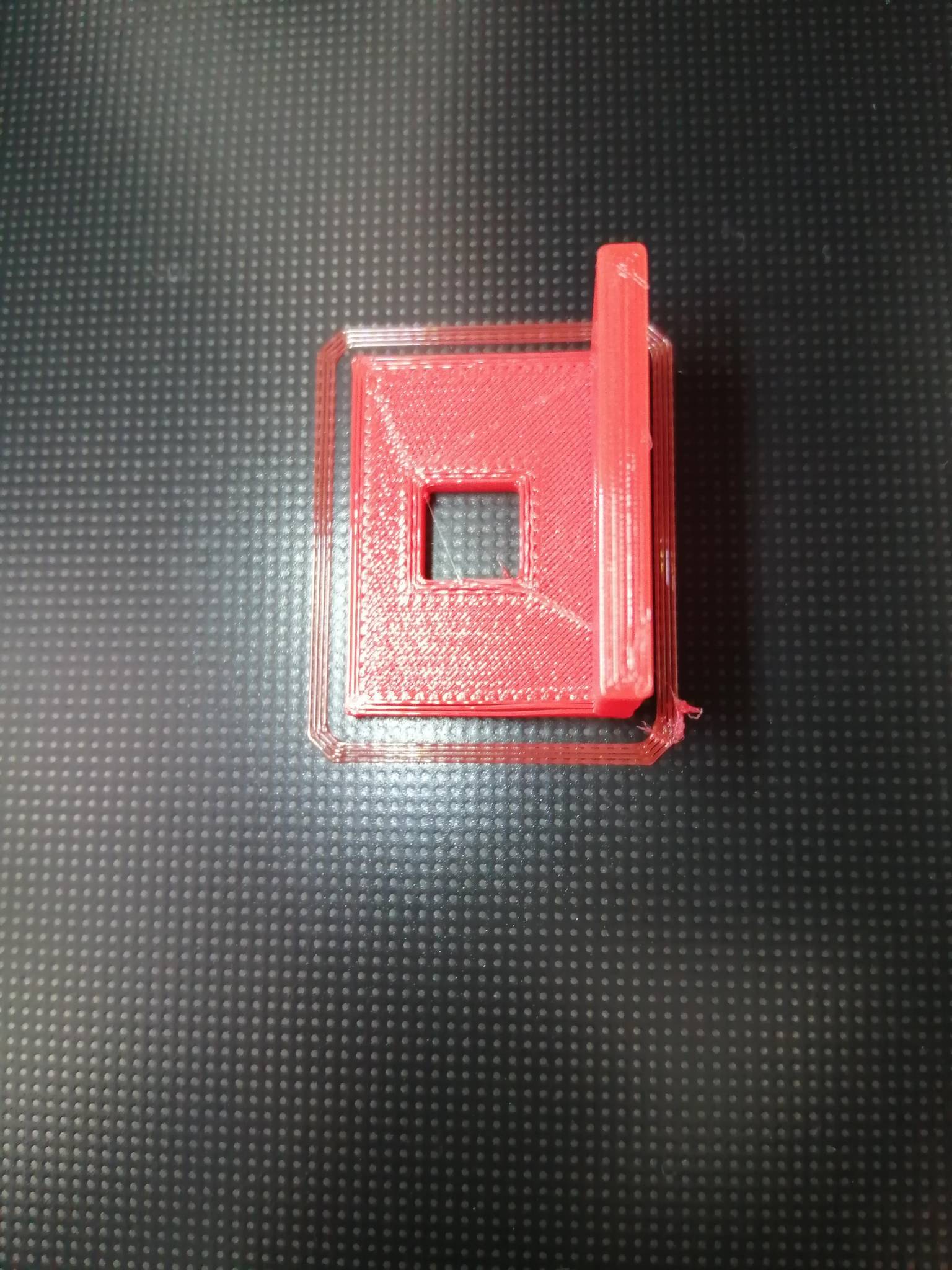

bonsoir,

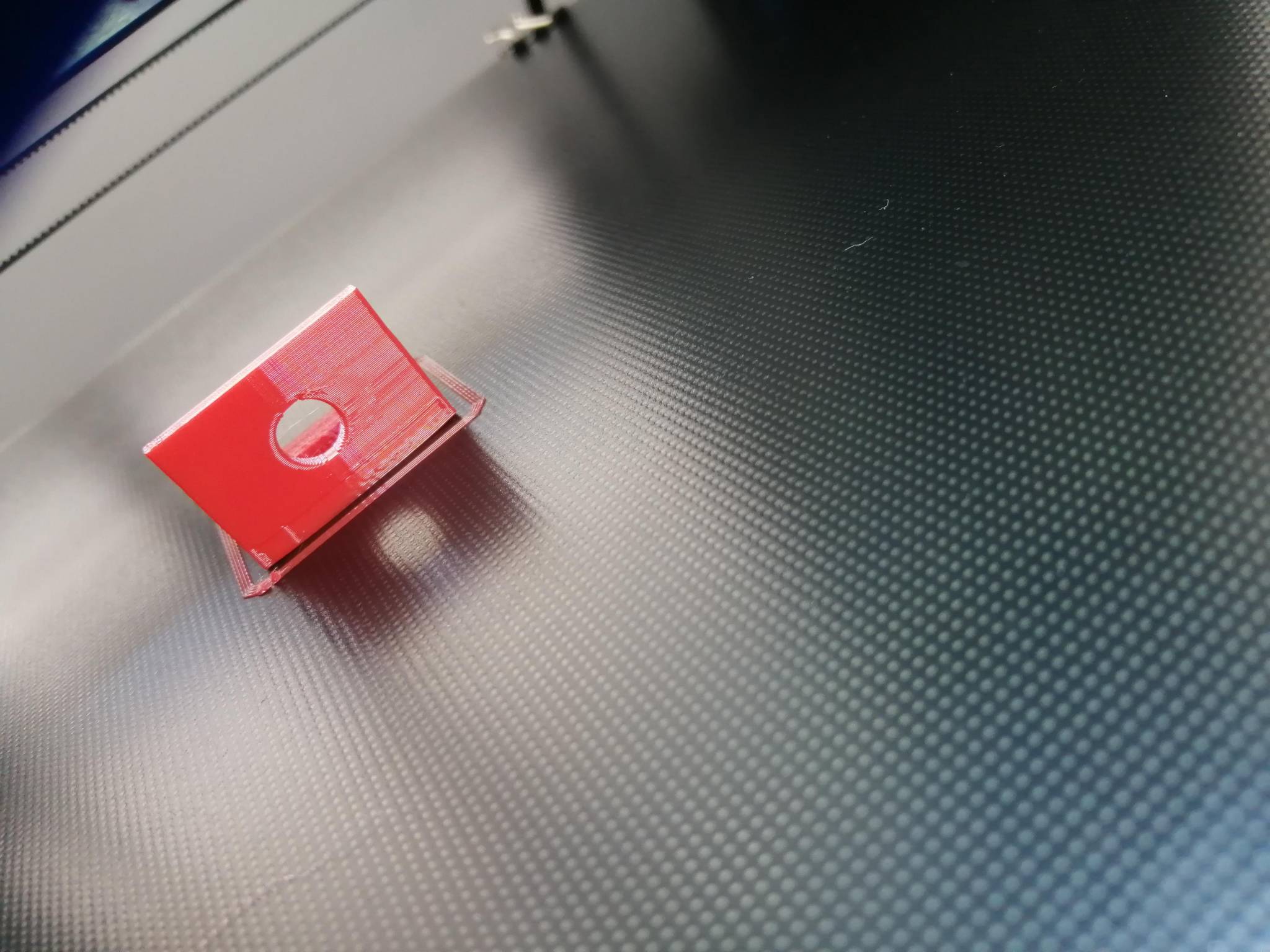

hier soir tout fonctionné à merveille avec ma tenlog j'étais super content.
Ce soir rien ne va, juste après l'impression du radeau l'extrudeur broute et plus rien de s'imprime.
Je test sans radeau et la sa fonctionne ça imprime ma pièce 😞
J'ai vérifier l'extrudeur, changer la buse,  changer de profil mais rien y fait. j'ai du touché à quelque chose mais je ne vois pas quoi.
j'ai bien observé l'impression, au début c'était  après l'impression du radeau que sa bugger après c'étais après la première couche.
j'ai vérifié l'écrasement de la première couche mais ras.
J'vais y mettre le feu... à cette tenlog.... 😞 😞

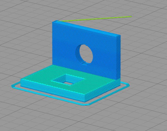

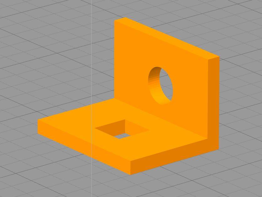

Je n'ai pas imprimé le fichier, mais il ne doit normalement poser aucun problème, il suffit de l'orienter comme ça, et ça devrait rouler, sans aucun support ni radeau, juste une jupe autour.
Modifié (le) par Baroudeur
Baroudeur, pour que cette pièce soit plus résistante, il vaudrait mieux la poser sur la tranche, mais pour faire un test ce n’est pas primordial.
essayez de l'imprimer pour voir car au slicer moi aussi c'était bien.
@studiolab39 officiel  c'est possible  m'envoyer le gcode de fabrication pour que je fasse un test ?

Heu ... pas trop d'accord !
Baroudeur l'a positionner exactement comme il le faut ! PLA, PETG ou  ABS cette pièce s'imprime sans aucun soucis et sans radeau !
Après pour l'orientation et la solidité c'est vrai que ce peut être plus solide sur la tranche mais bon ... Il faudrait faire un test

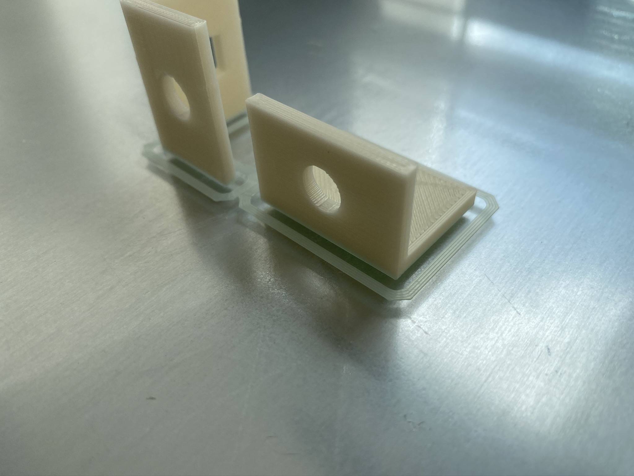

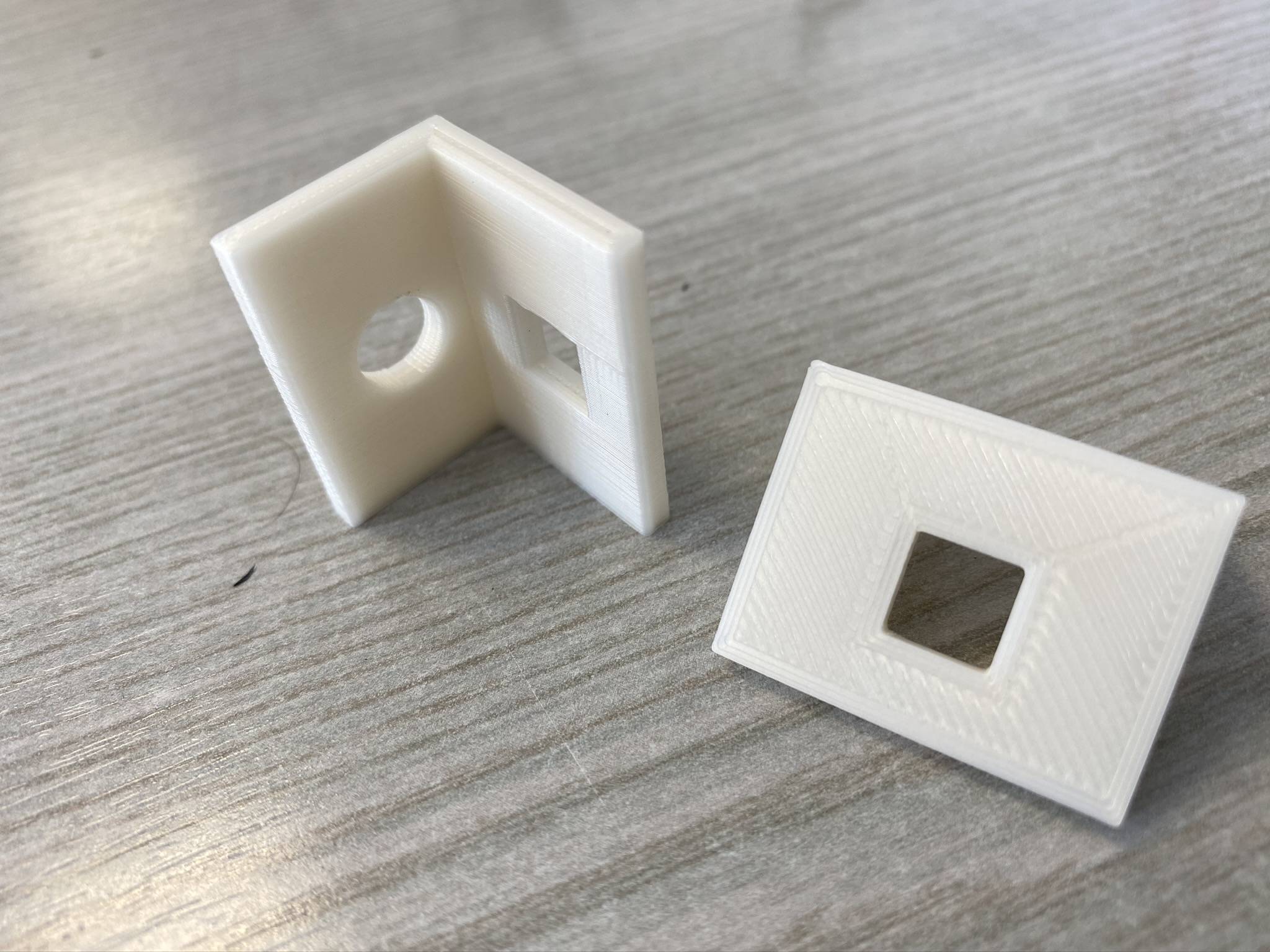

Les Gcodes en pièces jointe ... Buse temp : 220° / plateau : 60° ( à plat et sur tranche) hauteur de couche 0.2 mm

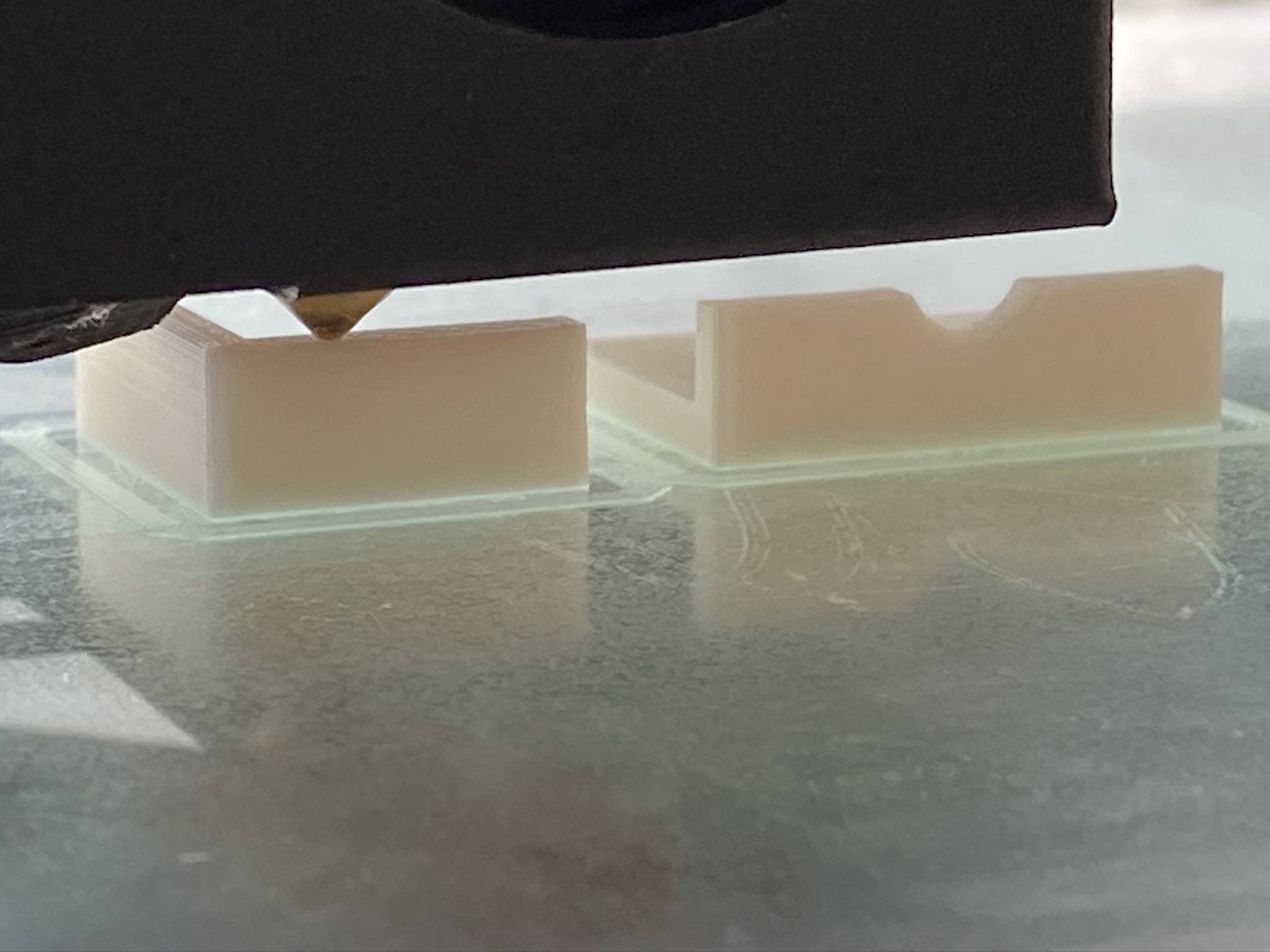

J'ai lancé un print en PLA, je t'enverrai la photo dès que c'est imprimé !
Essai tranche.gcode Essai à plat.gcode

Je n'ai pas retéster de print avec radeau depuis car j'ai définitivement réglé mes problèmes de décollement du bed donc plus besoin de radeau.
ça déborde un peu du sujet initial mais... Perso en dessous de 0.2 j'ai tourjours pas mal de cheveux d'ange 😞 et la partie haute n'est pas propre.
Multiplicateur extrusion à 1
Largeur auto
Je suis en 0.15 de hauteur de couche
3mm de rétraction à 100mm/s
Débrayage à 2mm
Essuyage à 5mm
Largeur extrusion auto
J'ai descendu la température à 190°  bed 70°
Vitesse d'impression 70mm/s contour 35% vitesse axe xy 60mm/s
Multiplicateur extrusion de pontage 80%
Multiplicateur de vitesse de pontage 120%
Retraction pendant l'essuyage activé
PLA+sunlu

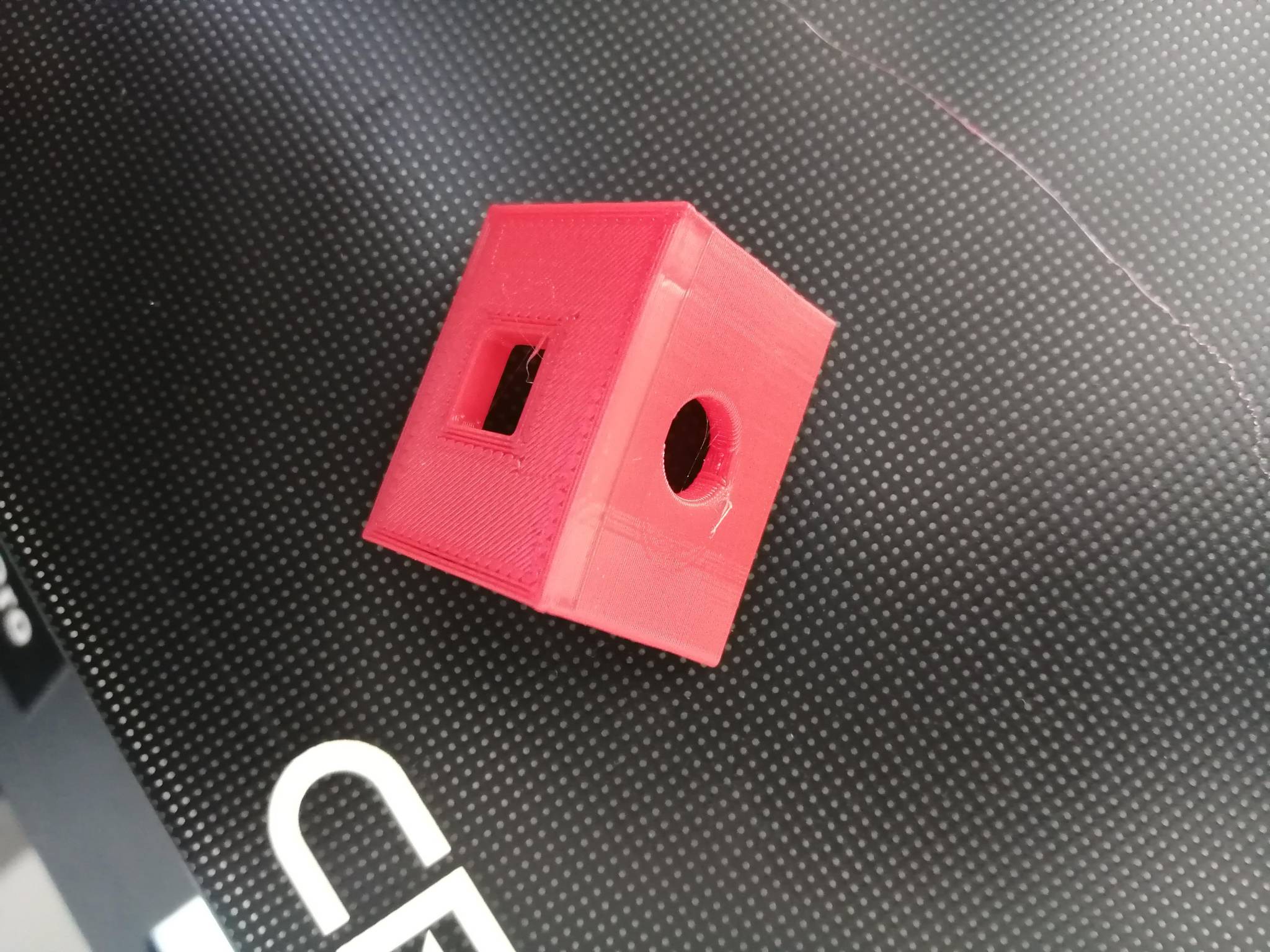

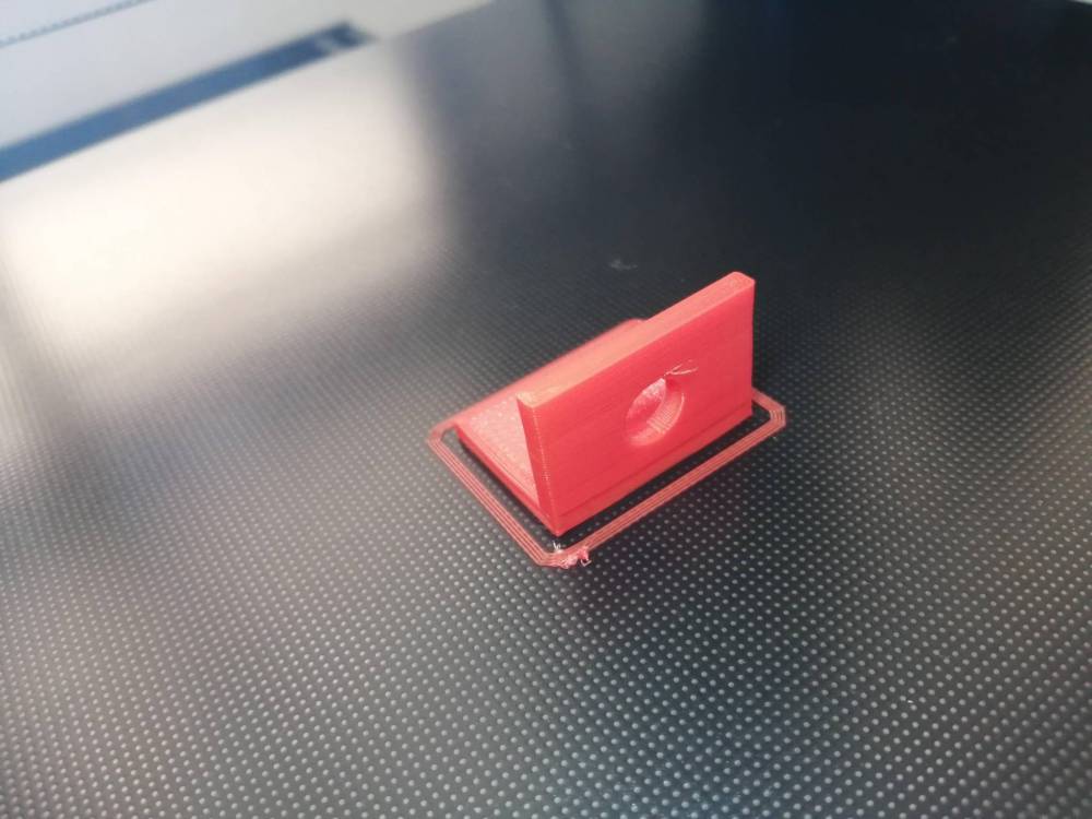

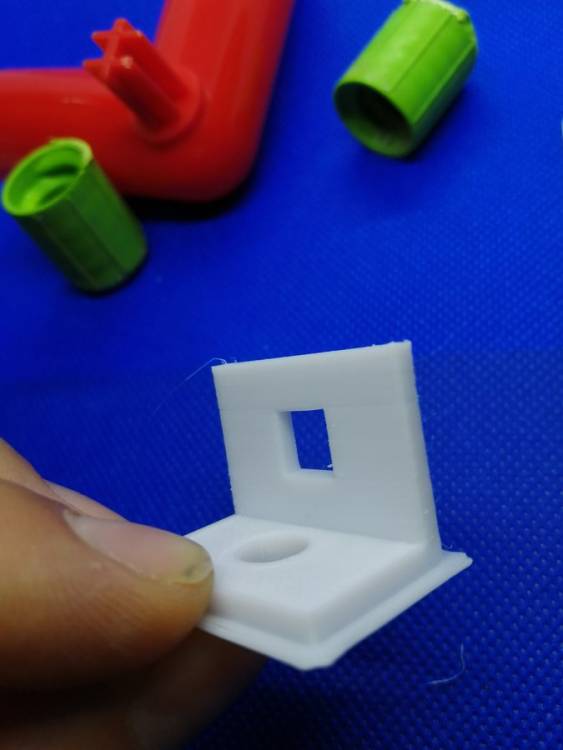

voilà ,
sur les Gcodes la vitesse est à 60mm/s mais là j'ai mis à 80mm/s car je devais partir donc logiquement avec les gcode tu devrais avoir un peu mieux ...
Auteur de couche 0.2 mm

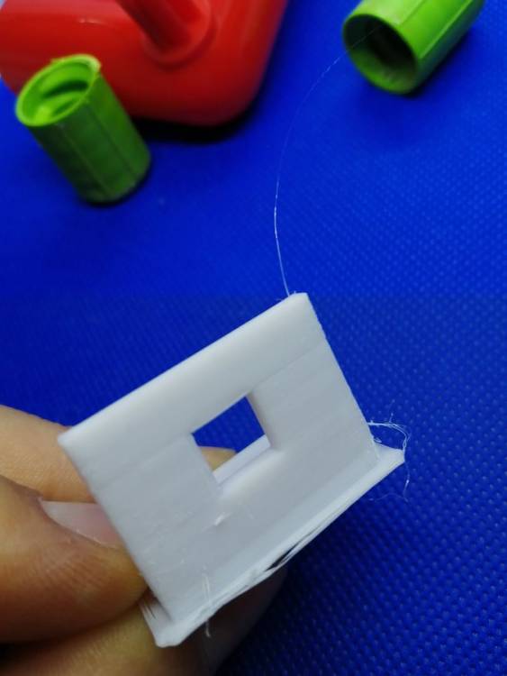

sinon ta pièce est pas mal mais je pense qu'à 0.15 mm tu aurais du avoir mieux ... Ta rétraction, peut être demandrai à être un peu mieux ...
Mais bon difficile de juger car les photos accentues les défauts donc ...
Mais la matière est tellement importante dans l'aspect de finition que bon je ne peux pas trop dire car je connais pas tes réglages ...
Envoi des copies d'écran voir peut être que je peu te conseiller ...

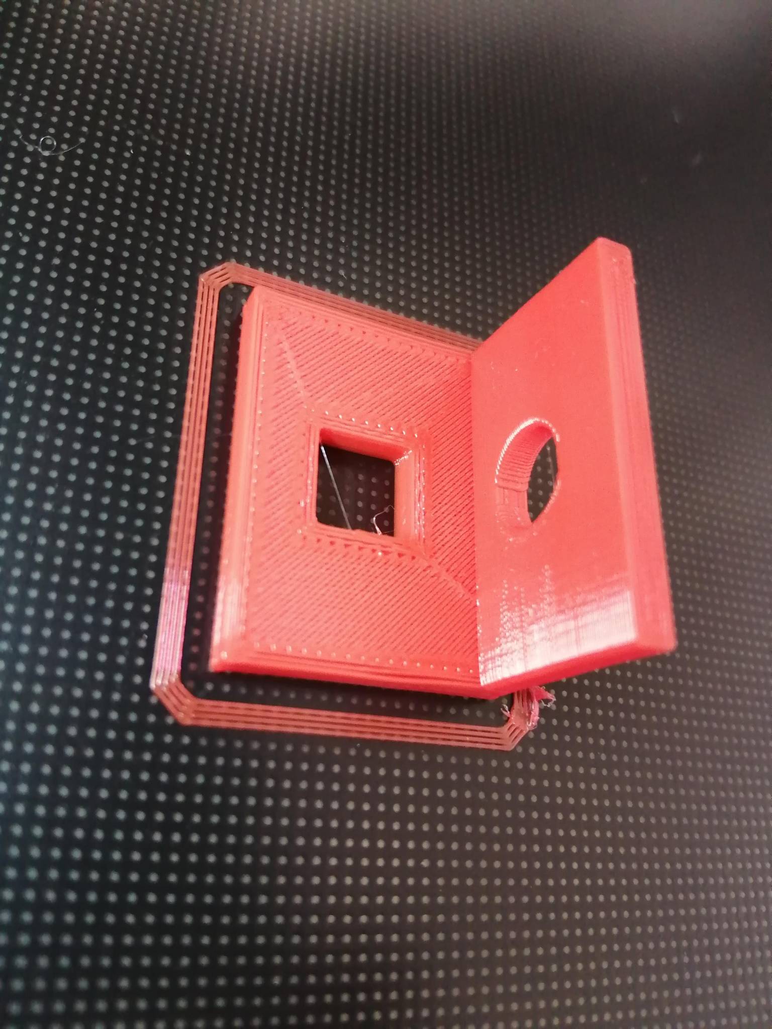

Ta première couche est un peu bizarre ... regarde ta jupe et regarde la mienne ... je pense que t'es un peu haut ...
il y a un truc un peu bizarre aussi, dans les angles de ta jupe ça parai trop chargé alors que tes lignes ne se touchent pas !

Lorsque j'ai essayé d'imprimé la pièces avec un radeau (car j'avais un plateau bombé ) ça imprimé le radeau puis sa stopé l'extrusion à partir de la premiere couche de la piece.
Sans radeau la pièce s'imprimé correctement. je n'ai pas retenté le radeau depuis que j'ai posté. entre temps j'ai acheté un plateau créality dernière génération pour avoir un bed bien plan et une bonne accroche sans laque..

Quand je vois vos résultats avec le tenlog, je me demande vraiment si mes galères de qualité ne viennent pas du pla de chez sunlu ..... sachant qu'avec des réglages à l'arrache avec le pla de base j'avais eu des résulats plus potables.... ya que le mode vase qui est nickel avec ce pla....
Comme tu as imprimé des deux façon le petite équerre, essaies de les ouvrir et dis nous ce que tu auras constaté.
@studiolab39 officiel Sur la photo, ce ne sont pas les têtes de la Tenlog qu'on voit. Ce sont des têtes avec Titan sur la machine ?
Il y a 5 heures, studiolab39 officiel a dit :
Le PLA sunlu + moi je le chauffe à 220 ° !
à 190° tu bouches ...
sunlu préconise 210 - 230 mais ma pièce a encore plus de poile aux fesses je n'arrive pas à avoir de belle impression avec cette tenlog 😞
il faut changer de filament tout simplement 😉😁 l'imprimante n'est pas en cause !!!!

Très honnêtement j'ai observer une impression entiere pour comprendre chaque étape, j'ai lu et relu plusieurs fois les causes sur le site simplify 3d sur grossistes3d egalement, j'ai fait des dizaines de réglages pas à pas méthodiquement en donnant une référence à chaque pièce et en notant les reglages modifié à chaque fois. J'ai changer de filament dans la mêmes marque c'est pareil. La dernière chose que je n'ai pas testé c'est de revenir au filament tenlog avec lequel j'avais fais mes tout premiers print plutot bien reussi pourtant sans connaissance, sans réglages de la machine. Je vais faire un test avec ce filament tenlog et ca confirmera que le sunlu n'est pas l'idéal pour la machine malgré mes tentatives 😞 mais je me demande comment font les utilisateurs de cette marque...

Salut Nox,
c'est assez étrange car le sunlu + je l'imprime vraiment très très bien avec la tenlog .... Il fait partis de mes filaments favoris et crois moi je suis difficile sur les choix de mes filaments !
Après il faut aussi admettre que parfois et souvent, d'une couleur à l'autre  dans une même marque, les réglages peuvent être très différents ! C'est dû au pigments de couleur !
Ceci dit ce n'est pas pour rien quand je dit que Tenlog tire les prix notament sur des pièces de consommables comme les blocs de chauffe, buse et rupture thermique !
Le MK8 est vraiment bien à condition d'avoir des pièce de qualité !!!
Maintenant pour tes réglages, essai une rétraction à 5mm et à 50 mm /seconde ( ce sont en gros mes réglages mais dépends du filament)
Après, tu as peut être des saletés entre le tube ptfe et la rupture thermique qui t'empêche de rétracter correctement ..

Faut encore passer à la caisse 😞 c'est ce qui me fait regretter un peu l'imprimante quand je vois un de mes amis qui a le modèle vers lequel j'étais parti au depart 😞

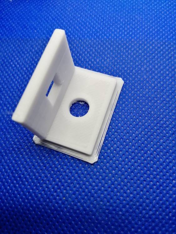

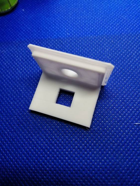

j'ai fait un test avec du TPU sunlu rouge sans réglage particulier ça n'a rien à voir niveau rendu :
IMG_20200829_112049.thumb.jpg.bac847e2401a4c275856942b04dc2c71.jpgIMG_20200829_112056.thumb.jpg.458a62bcba702b89a01f06e3b356f2ad.jpgIMG_20200829_112245.thumb.jpg.5ac7c9a82e164ccb9b2effa2f9505034.jpg
Je testé avec un autre PLA fourni par tenlog
@studiolab39 officiel c'est ma première donc effectivement j'ai beaucoup à apprendre mais, ne pas trouvé le pourquoi du comment me rend fou 😕
