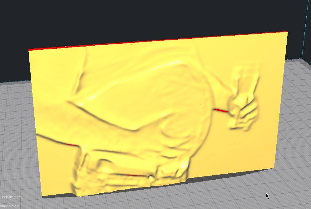

fran6p Posté(e) Aout 29, 2020 Partager Posté(e) Aout 29, 2020 Tu peux aussi utiliser Cura directement en «posant» l'image (jpg, png) sur le plateau Exemple à partir de cette image (non ce ne sont pas mes abdos mais ça y ressemble ) : Après dépose sur le plateau de Cura, choix des paramètres puis rotation pour impression debout : L'avantage du site proposé par @Ironblue est qu'il y a bien plus de choix qu'une base rectangulaire Lien vers le commentaire Partager sur d’autres sites More sharing options...
Bancal Posté(e) Aout 29, 2020 Auteur Partager Posté(e) Aout 29, 2020 C’est une illustration original et explicite en tout cas . En fait je souhaite que l’image soit intégrée à une forme ou une pièce que j’ai réalisé. Par exemple j’ai réalisé un badge sous forme d’ellipse et je voudrais intégrer un signe astrologique en 3D .En fait le support qui est rectangulaire dans cura peut on le personnalisé et utilisé mon support qui est le badge. Lien vers le commentaire Partager sur d’autres sites More sharing options...
Ironblue Posté(e) Aout 29, 2020 Partager Posté(e) Aout 29, 2020 avec une image de ton support ce serait plus facile de ce faire une idée du truc mais une fois que tu a transformé ton image avec http://3dp.rocks/lithophane/ ,tu l'exporte au formant stl après avec n'importe quel logiciel 3D (fusion360, blender et surement autocad), tu importe tes deux fichiers et tu les fusionne comme tu veux, ça c'est pour des formes simples, à mon avis si ton support est une ellipse, l'image va être déformée si tu part d'une photo rectangulaire. Lien vers le commentaire Partager sur d’autres sites More sharing options...
