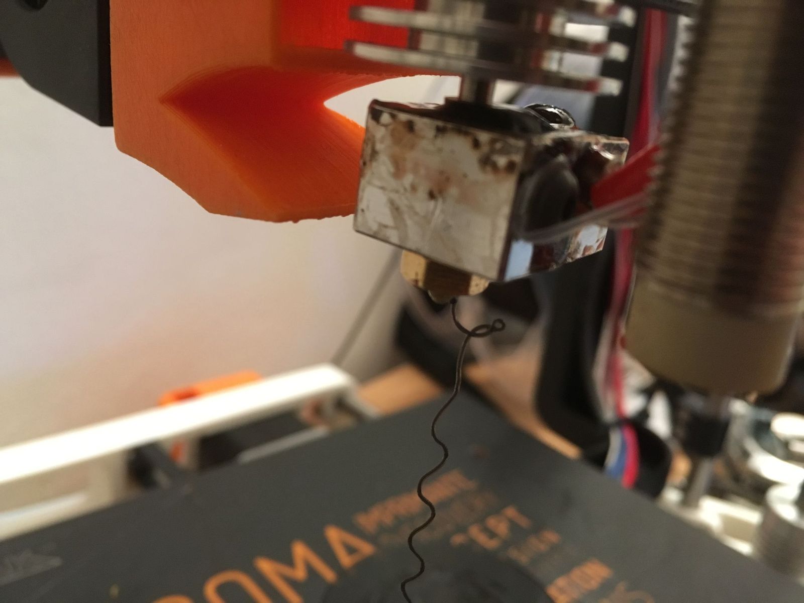

falcom Posté(e) Mai 20, 2016 Posté(e) Mai 20, 2016 Bonsoir, Suite au bouchage de la buse, ou plutôt du bloc au dessus du corps chauffant, j'ai tout démonter pour déboucher. Le problème, maintenant même serrer a fond, j'ai une fuite au dessus du corps chauffant. Une idée??
reed Posté(e) Mai 20, 2016 Posté(e) Mai 20, 2016 (modifié) hello, j'ai eu exactement le même problème et je me suis lancé dans le démontage ... Sauf que depuis, j'ai quelques souci : Je t'invite à attendre un peu avant de tout démonter ^^ Edit : J'ai mal lu ... tu as déja fait le démontage ... J'ai d'abord visé le radiateur en laissant 1 mm, et j'ai visé la buse, a fond. Depuis, pas de fuite (mais d'autre problème ...) Modifié (le) Mai 20, 2016 par reed
falcom Posté(e) Mai 20, 2016 Auteur Posté(e) Mai 20, 2016 Je l'ai déjà démonté deux fois a cause de ce problème. Car une fois qu'il y a trop de plastique au dessus du bloc, il finis par couler sur l'impression en cours, et faire de grosse goutte de plastique et une fois que la tête passe sur ces gouttes solidifiées, ça dérape, décalage des crans de la courroie, et ça foire l'impression.
reed Posté(e) Mai 21, 2016 Posté(e) Mai 21, 2016 j'ai eu le même problème ... : Je suis débutant donc mon explication est à confirmer par un membre confirmé Mon remontage à bien "réparé" la fuite. J'ai laissé environ 1 mm entre le corps chauffant et le radiateur (en premier) puis 1 mm entre le corps chauffant et la buse et là, je sers la buse. Su ta photo, j'ai l'impression que la distance entre le corps chauffant et le radiateur est important. Du coup, la buse doit être plus près du corps chauffant mais ... les deux pièces ne doivent pas se toucher et laisser le filament fondu sortir par le filetage ...
thomas66 Posté(e) Mai 21, 2016 Posté(e) Mai 21, 2016 salut je suis passer par la ma solution a était de rajouter du téflon et plus aucune fuite
htaxil Posté(e) Mai 21, 2016 Posté(e) Mai 21, 2016 +1 pour le montage au Téflon Perso je monte systématiquement mes hotend au Téflon et je n'ai plus de problème de fuite.
falcom Posté(e) Mai 22, 2016 Auteur Posté(e) Mai 22, 2016 Je vais tenter le teflon. La j'avais serrer bien a fond mais ca recommence au bout de 2 ou 3 impressions.
