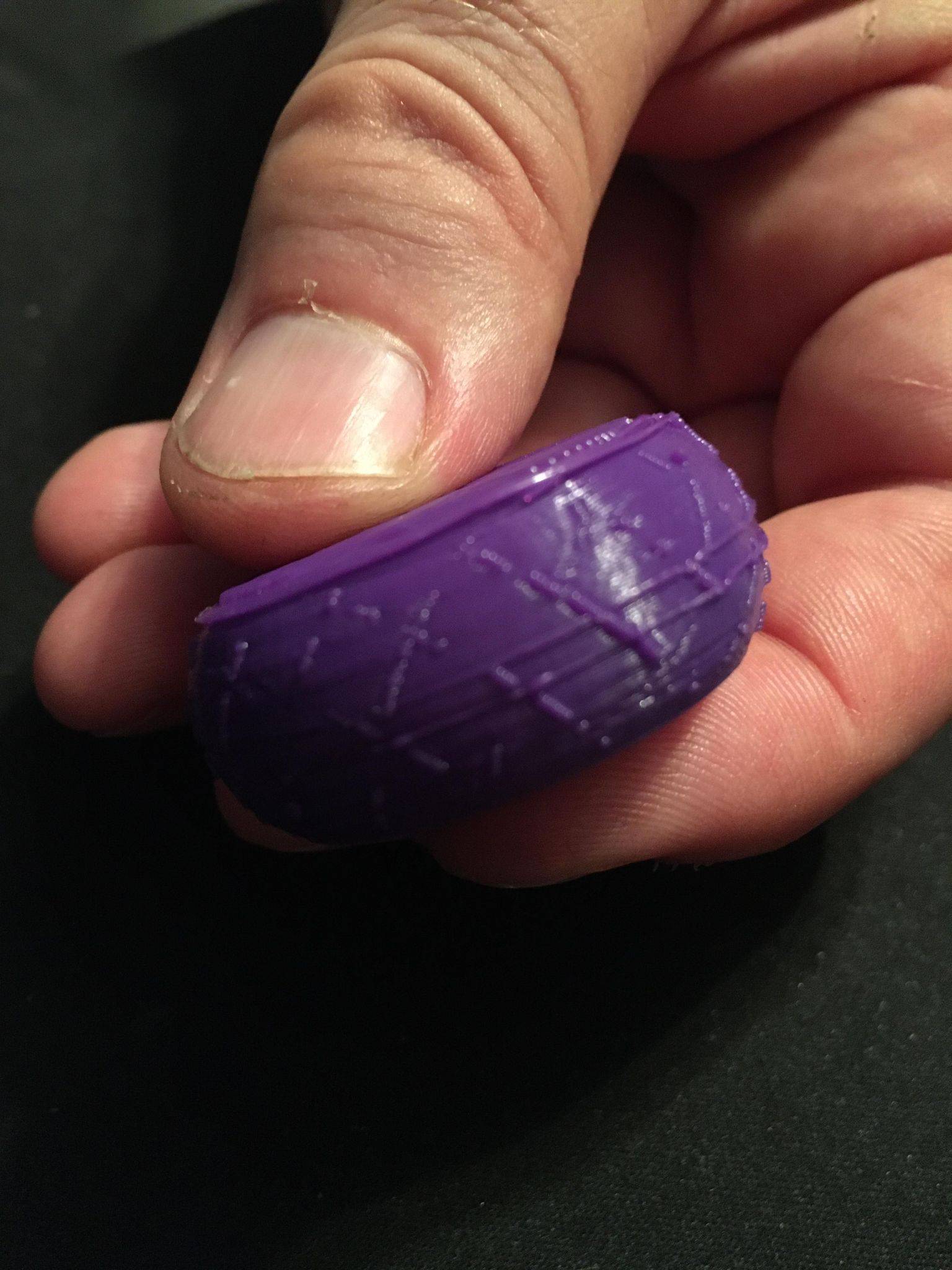

Bonjour,j'ai un probleme avec mon Anet A8
Quand je fais une impresion les cotées ne sont plus lisse
est-ce que c'est ma courrois du plateau qui est soit trop losse ou soit trop tendu?
merci

Tu n'aurais pas une photo plus nette car là, personnellement je n'arrive pas réellement voir le rendu ?

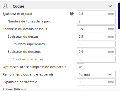

Cela sent bon le problème de paramétrage de mur dans ton slicer... Du genre, tu configures une épaisseur de mur qui n'est pas en adéquation avec le nombre de couche pour ton mur. Par exemple si tu mets 2 épaisseurs de mur, donc 0.8mm avec buse de 0.4, et que tu paramètres une épaisseur différente.
Qu'est-ce que tu utilises pour trancher tes modèles ?
Combien as-tu en valeur de "Pourcentage de chevauchement du remplissage", dans les options de remplissage ?
Modifié (le) par Sirkeul
as-tu vérifié du côté d'une sur extrusion en contrôlant ton extrudeur ?
Paramètres de rétraction notamment la reprise en volume ou mm ?
Est-ce que tu as imprimé un des G-code fourni avec ton imprimante pour écarter un problème venant de la "mécanique" et/ou de l'extrusion ?
Et aussi, est-ce que lors de la visualisation de ton tranchage sur Cura, tu observes le mêmes genre de défaut de surface ou bien c'est normal ? Notamment, en regardant les contacts parois et remplissage, voir si il n'y a pas de chevauchement entre ces derniers.
On va y arriver à le trouver ton "bug" d'impression ! 🙂

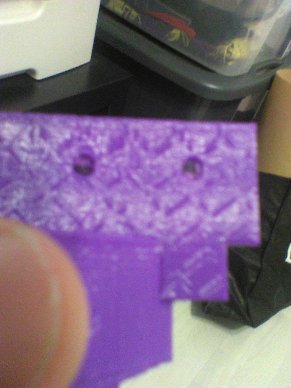

Cela vient du réglage de ton axe Z, refais ton réglage de plateau car là on voit bien que la première couche n'est pas assez écrasée sur le plateau.

Réglage du plateau à chaud avec une feuille pour l'écart ? C'est bizarre, parce que là, on voit clairement que ta première couche n'est pas suffisamment écrasée.
La meilleure méthode pour bien calibrer ton plateau, c'est comme je l'ai dit au-dessus, à chaud, c'est à dire à la température à laquelle tu vas imprimer ton filament.
Ensuite privilégie les déplacements de ta buse via le panneau de contrôle, évite de faire les déplacements en X et Y à la main car tu risques de fausser le calibrage.
N'hésite pas à réaliser ton calibrage deux fois de suite, une fois que tu as réglé tes 5 points, recommence pour vérifier qu'en réglant un point tu n'as pas fait bouger le réglage d'un autre.
Sinon, je t'encourage à regarder des vidéos explicatives si tu n'as pas compris mon blabla, Google est ton ami... 😉
