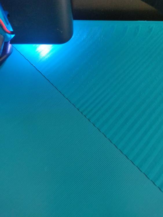

Mais ce jour, pas de changement particulier, et une 1eee couche parfaite, et dès la 2eme on dirait que la tête ne se déplace pas droit. Enfin, ça fait comme des vagues, et en regardant plus près ça fait un peu un effet escalier.
Je suis un gros débutant, donc j'ai encore beaucoup de mal avec tout les réglages.
Ai je fait une bêtise où est ce un simple réglage a refaire ?

ton first layer est trop écrasé. commence par régler ça, par contre on dirait une mauvaise fusion de tes couches 🤔

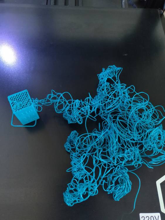

De plus, et ça appuiera peut-être ce que tu me dis, j'ai les angles de l'impression qui se décolle à la moitié de l'impression (au bout de 6/7 heures).

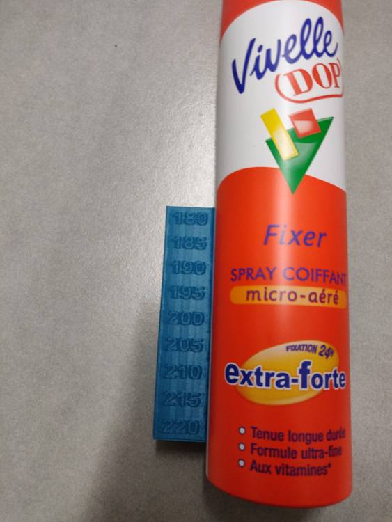

200° pour du pla, ça concorde bien. une tour de chauffe serait pas de top pour bien voir.

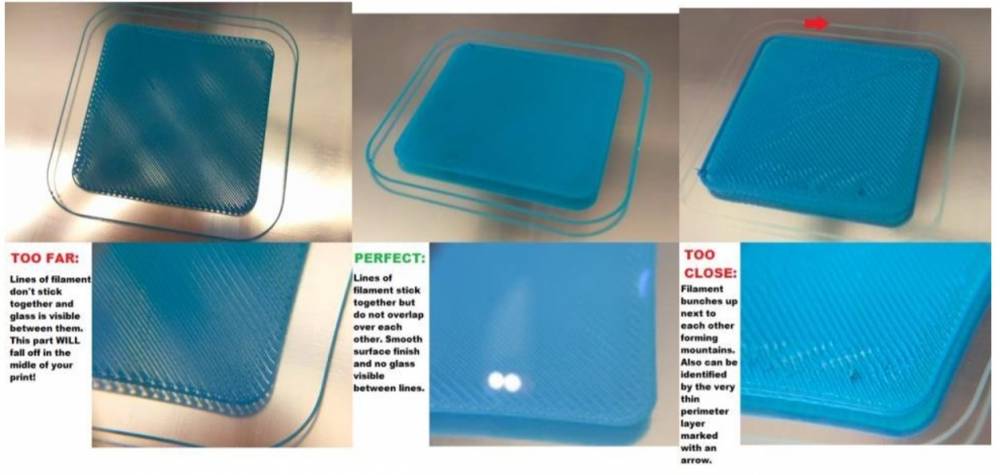

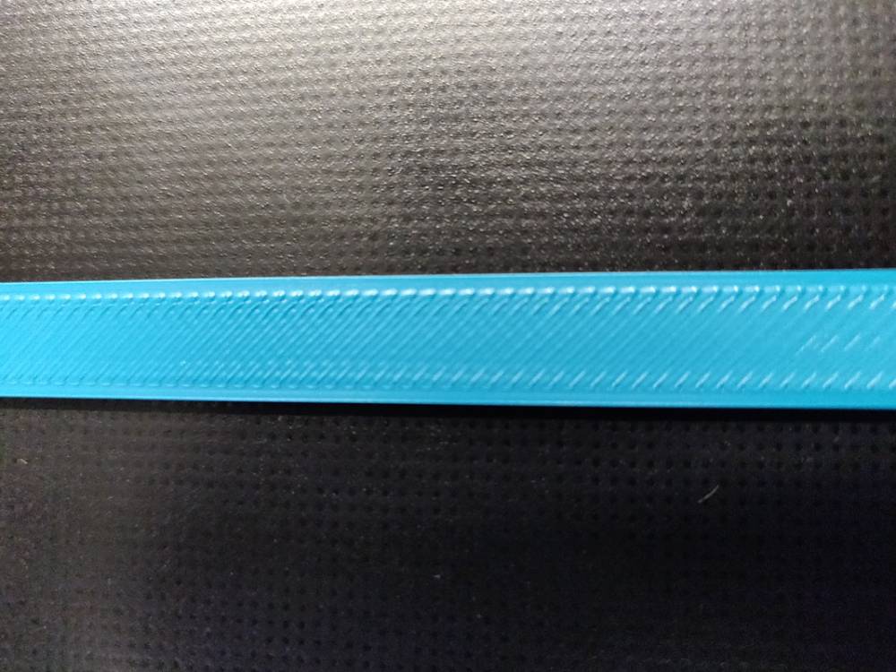

Pour toi tu as l'impression d'avoir un bon first layer mais les strille que tu vois:
c'est ta buse qui fait des tranchés! tu vois un chasse-neige? bein c'est ta buse 🤣 faut la relever un chouille, vraiment quasiment rien.
un plateau c'est rarement droit donc il doit faire une cuvette ou une banane. ça faut jouer ou avoir un bltouch pour compenser.

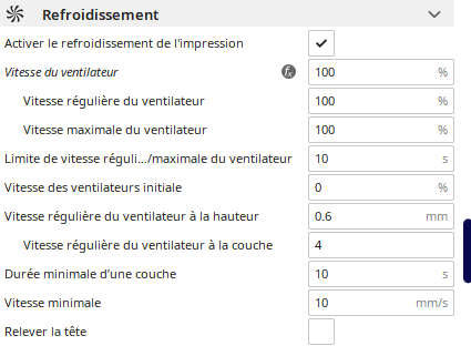

question con, ton ventilateur pour refroidir ton filament fonctionne?
Oui le ventilo est a 100% et je l'entends.

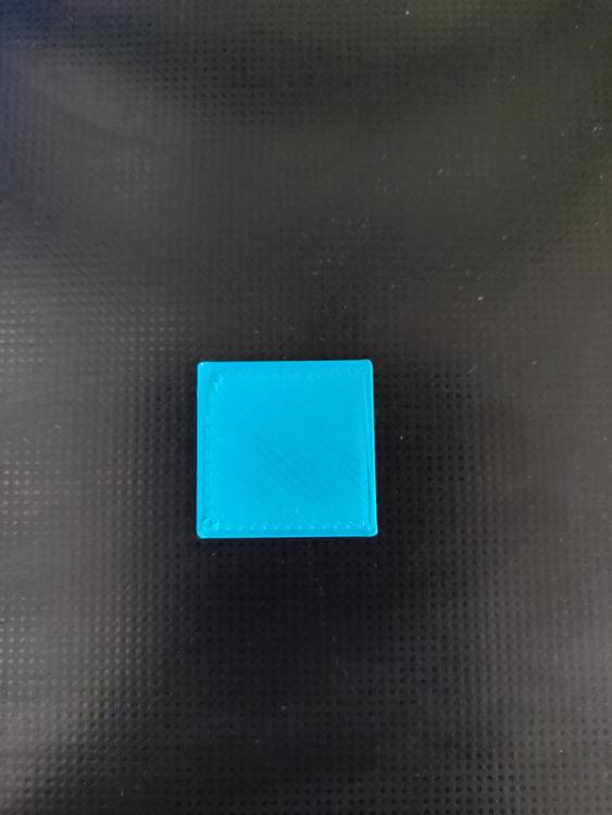

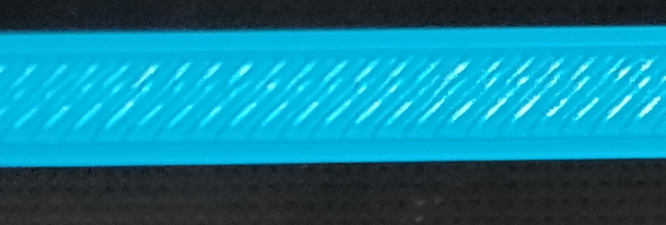

Bon hier soir j'ai éloigner un tout p'tit peu la buse du plateau, et j'ai lancer une impression test.
La j'ai l'impression qu'elle est trop loin ?....

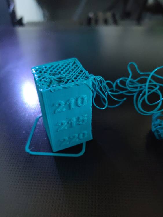

Suite à cette impression, j'ai rien touché, et j'ai lancer pour la nuit une tour de chauffe, et là c'est la cata, elle c'est décollée et a continué d'imprimer.

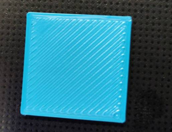

si ça c'est ton firstlayer:
c'est beaucoup mieux! faut qu'il soit homogène, pas séparé ni des tranchés.
as-tu nettoyé ton plateau???? et si oui avec quoi?

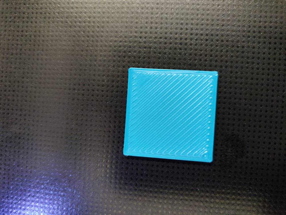

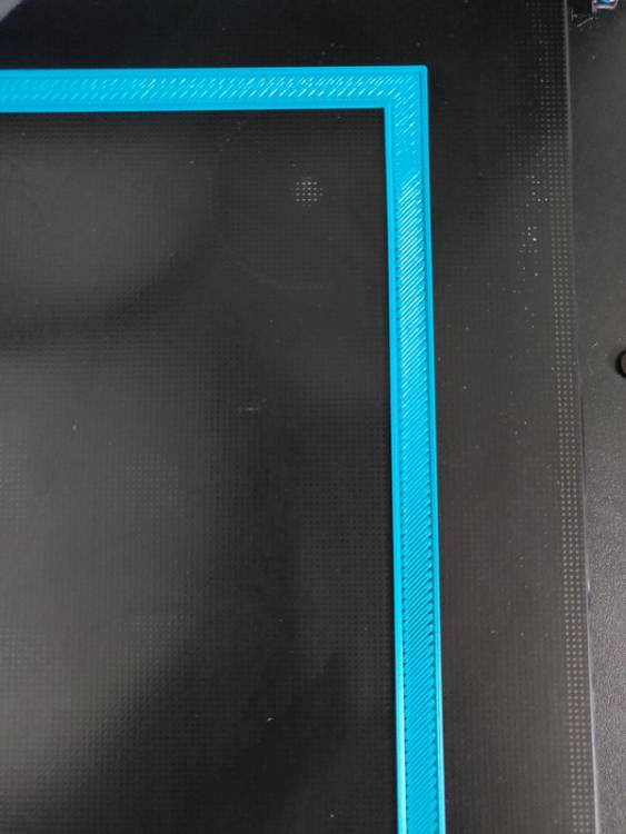

Je viens de refaire une test, mais j'ai arrêté dès la 1ere couche. Je pense que je suis bon niveau hauteur. Sur les photos vous verrez que le carré du centre est très bien (je trouve) et le contour n'est pas totalement rempli (mais c'est peut-être normal ?).

Par contre, maintenant y a vraiment plus rien qui colle sur le plateau.
Donc je viens rapprocher un peu la buse du plateau, et je relance un test.

là oui c'est bon:
là par contre tu es pas assez écrasé:

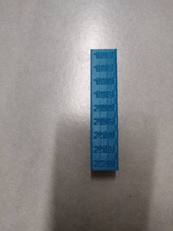

Aller je continue mes tests. En tout cas pour le moment j'ai pas réussi une seule fois à imprimer une tour de chauffe, elle se décolle à chaque entre la couche 215° et 210°. Et le plateau est propre voir trop propre.
