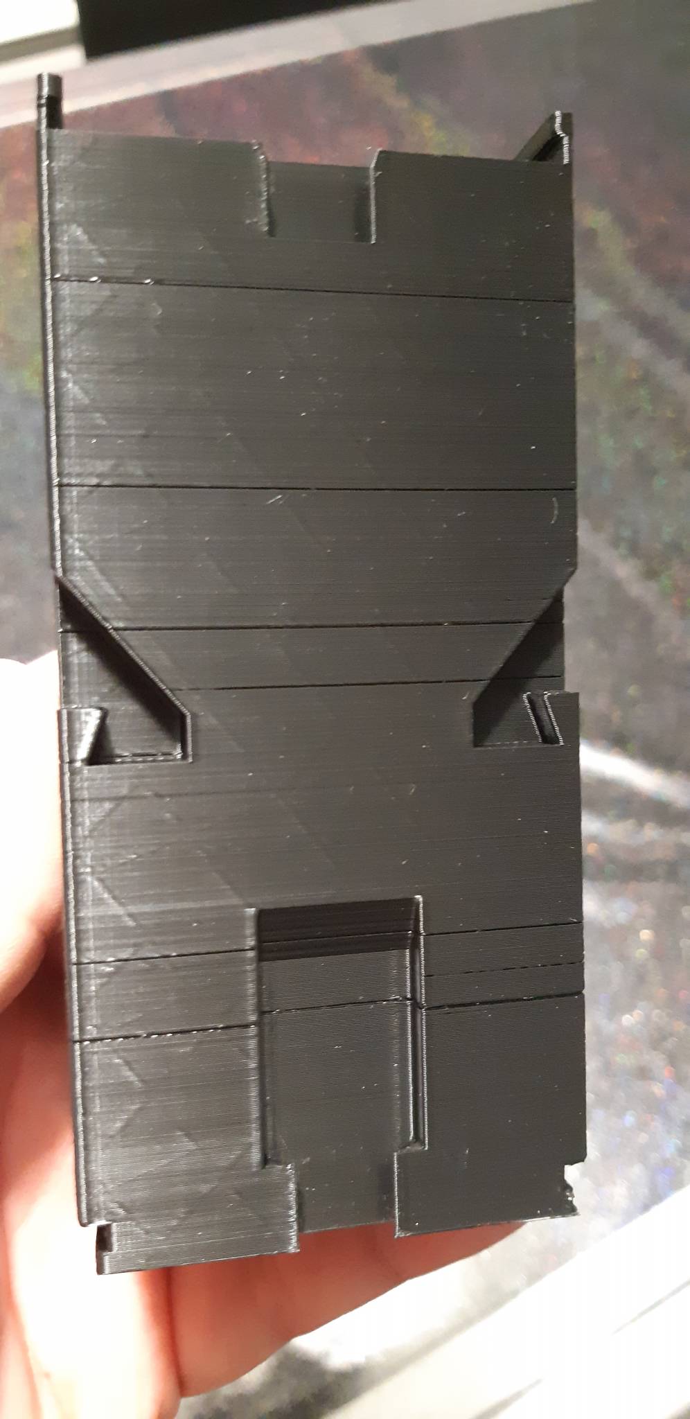

Bonjour à tous,
Tout est dit dans le titre mais je vais quand même faire un petit historique de ma machine.
Achetée courant Juillet, toutes mes impressions se sont bien passées jusqu'à présent (très très peu de ratés).
J'ai d'abord commencé par imprimer les améliorations habituelles conseillées puis j'ai eu la géniale idée de vouloir tester le PETG.
Filament de mauvaise qualité, utilisateur de mauvaise qualité...allez savoir!
Ce qui est sûr c'est que j'ai multiplié les fails plus un beau débordement de plastique par le dessus du corps de chauffe (oui je sais c'est long et un peu ch**** à lire mais j'essaie d'être complet).
Me voilà donc en train de démonter toute la tête afin de nettoyer et bien tout caler pour que la buse soit étanche en haut et en bas.
Changement du bras d'extrudeur par celui en métal.
Suite à cela calibration de l'extrudeur et ajout d'un code sous Cura pour chacune de mes impression car pas accès au firmware par aucun moyen (mais c'est un autre sujet).
Je me suis alors dit : il est sympa Baby-Groot en filament bois...allez on commande (du Sunlu).
Et là c'est le drame : 3 impressions avec à chaque fois le moteur de l'extrudeur qui s'arrête au milieu de l'impression (une fois au début, une fois à 4 heures de la fin (pour 2 jours d'impression) et une dernière fois au milieu. L'imprimante continue ses mouvements normalement, l'axe Z monte aussi mais du coup elle imprime dans le vide et plus de filament ne sort. Pour qu'elle remarche je dois l'éteindre assez longtemps en la débranchant.
Si vous avez des idées je suis assez preneur :
   - problème de surchauffe (elle est dans un meuble mais j'ouvre quand j'imprime)
   - la X1 ne supporte pas les longues impressions (ce serait balo)
   - quand on sait pas on touche pas!!! (mais j'débute m'sieur j'l'ai pas fait exprès!!!) 😁
Ah oui l'extrudeur "claque" aussi pas mal car son remontage m'a l'air assez délicat (si on serre trop la vis qui passe à travers des engrenages on bloque tout par exemple).

Bon l'impression avec du PLA "nature" de cette nuit s'est à peu près bien passée sauf que j'ai de magnifiques lignes de vide entre certaines couches (bras d'extrudeur pas assez serré?).
Sinon le moteur claque pas mal lors des rétractations. Ça pourrait venir de quoi? Petit nettoyage et un coup de WD40?

Bon! Nouvelle impression, les lignes vides sont toujours là malgré une calibration de l’extrudeur, y'en a moins mais y'en a toujours. Ce week-end je vais carrément changer la buse.
Sinon l'extrudeur craque toujours même lors de l'extrusion (c'est plus un bruit régulier maintenant). Pareil je vais démonter et nettoyer (voire graissage au WD40).

Alors après un nouveau démontage (le prochain je le fais les yeux bandés et chronométré) j'ai repéré plusieurs problèmes.
Je pose ça là ça pourra servir à d'autres :
   - pas de vis de blocage pour la roue crantée, elle doit avoir un méplat dans la forme mais je n'arrive pas à enlever un des roulements à bille de l'axe...galère. En tout cas c'est bien bloqué. Si quelqu'un a une idée pour retirer un roulement archi coincé je suis preneur.
   - premier problème : un pin de la nappe d'extrusion était tordu, nappe changée le moteur ne bloque plus aléatoirement
   - mais suite à cela blocage de l'extrusion, bouchage de la buse? Bref j'ai tout changé la tête et le hotend qui étaient dégeulasses
Je vais refaire des tests et vous tiendrai au courant.
Elle commence à me rendre chèvre cette imprimante...sans compter que j'ai un nouveau PEI qui n'accroche pas du tout mais alors du savon. Je vais voir aussi si ça ne peut pas venir du filament qui a mal vieilli.

Bon petit retour d'expérience.
Après tout ces changements tout refonctionne nickel. J'avais aussi remonté le radiateur du hotend à l'envers d'où les problèmes d'accroche et de bouchage.
Moralité il faut bien surveiller les nappes elles sont très fragiles.
Me reste juste à débloquer ce roulement qui m'empêche de changer la roue crantée et ce sera bon.

Hello à tous. Petit débrief de fin de galère.
J'ai fini par contacter Gearbest après de nouveaux problèmes de blocage de moteur (plus rien ne tournait et il fallait débloquer la roue en force pour que l'impression reprenne). Envoi d'une zoulie tête complète toute neuve et après 3 semaines d'attente...enfin reçue lundi!
Je l'ai montée cette semaine...on est reparti comme à ses débuts. Tout est nickel.
Il me reste à commander un moteur pour remplacer celui défectueux et j'aurai une tête complète de rechange au cas où. Voilà si ça peut aider quelqu'un qui aurait le même problème que moi.
