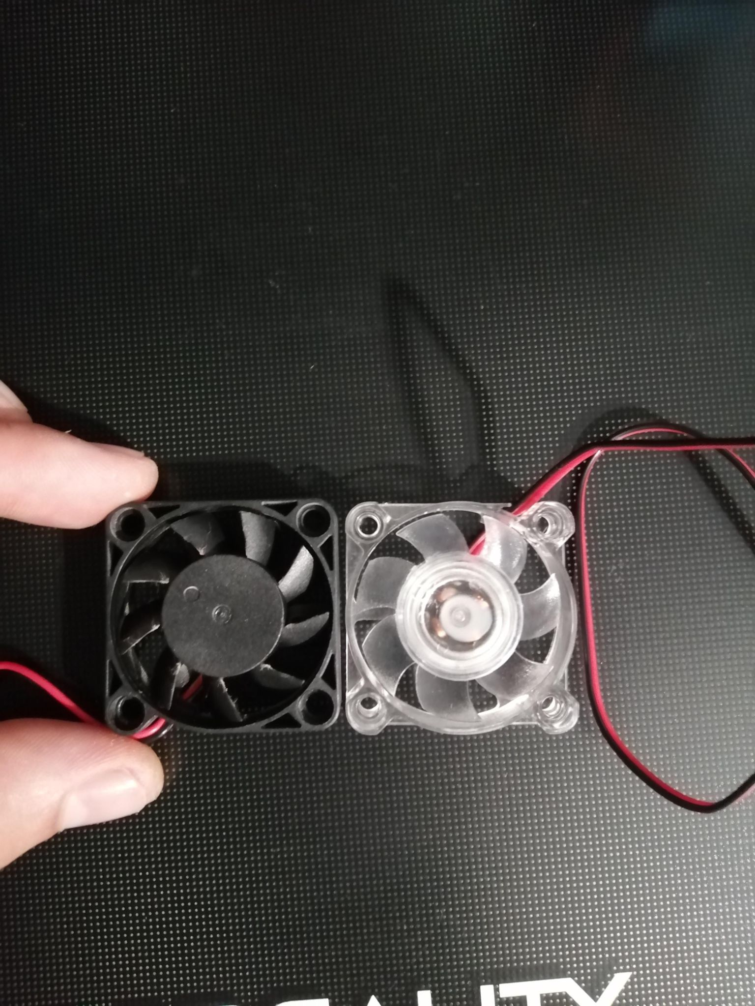

Depuis le début j'ai le ventilateur de mon E1 qui hurle à la mort la 1ere minutes de mise en route mais même après je trouve que les ventilateurs font beaucoup de bruit.
Je recherche des ventilateurs performants mais pas bruyant. ça serait vraiment d'un grand confort surtout pour quelqu'un qui a déjà des soucis d'audition....
j'ai peur de me tromper sur le modèle et griller quelque chose.
Modifié (le) par NOX

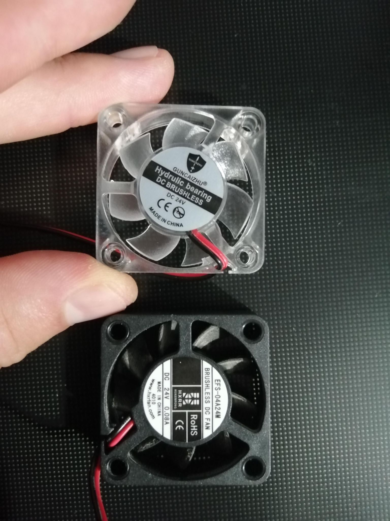

J'ai trouvé ceci quand pensez vous ?  : https://www.amazon.fr/gp/product/B08GFPVSFG/ref=ox_sc_act_title_1?smid=AS8JK4HNTE2NO&psc=1
Le ventilateur hydraulique est le ventilateur entre le ventilateur à roulement d'huile et le ventilateur à roulement à billes. Il est bon marché mais avec une longue durée de vie et les avantages d'un ventilateur silencieux. En un mot, c'est un produit très économique.
Caractéristiques :
Modèle : ventilateur à roulements hydrauliques 4010.
Tension nominale : 24 V CC.
Tension de fonctionnement : 12 V - 26 V CC.
Courant de consommation : 0,05 A / 5 %.
Puissance de consommation : 1,2 W.
Max. Débit d'air: 6.0CFM
Bruit acoustique : 22 dBA
Vitesse nominale : 5000 ± 5 % tr/min.
Connecteur : 2pin-ph2.54
Durée de vie : 40 000 heures.
Dimensions : 40 x 40 x 10 mm.
Protection de polarité :
1. Lorsque Vcc et GND sont connectées inversément, il n'y a pas de conduction.
2. Lorsque le Vcc et le GND sont connectés, la carte de circuit imprimé ne sera pas brûlée si elle est retirée en 5 secondes.
Contenu :
2 ventilateurs 4010 24 V.
c'est bien merci pour l'info ! il suffit de tester car pareil E1 est Bruyant et E2 est silencieux bizarre.
je vais changer le ventilo E1.
a+

les caractéristiques vous semble compatible ?

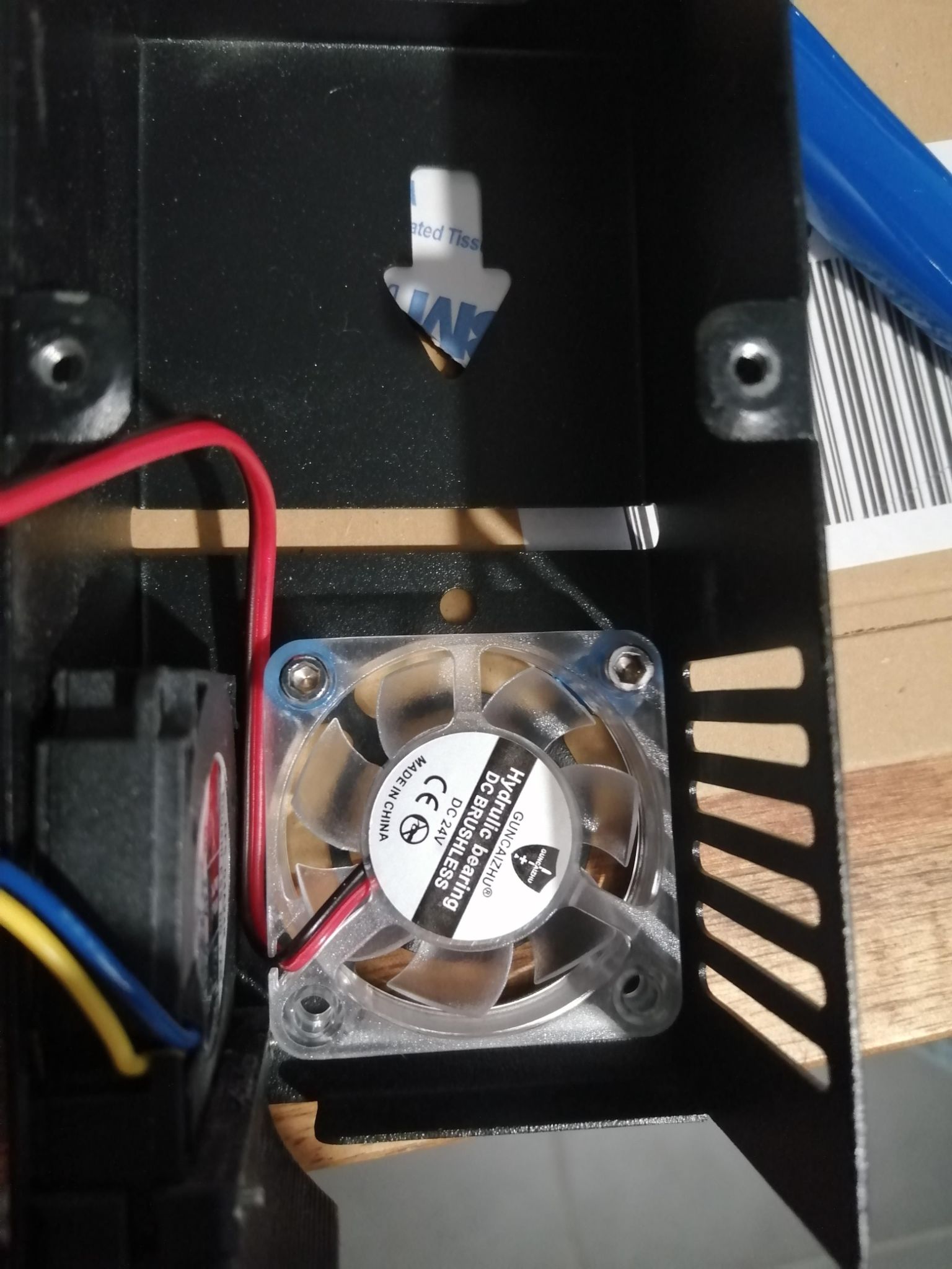

j'ai passé commande je ferai un retour. je les reçois demain.  je me demande si placer une calle pour rapprocher le ventilo du radiateur serait judicieux qu'en penses tu @vap38

Mon idée il serait plus judicieux de placer un petit joint torique entre le ventilo et le carter métallique pour absorber les ondes vibratoires.
Normalement çà doit atténuer les résonances !
il y a 1 minute, vap38 a dit :
faute de joint torique, Je vais faire une pièces en TPU ça devrait faire l'affaire.
Je pensais rapprocher le ventilo pour améliorer le refroidissement.
surtout pas rapprocher le ventilo car le flux d'air est freiné comme un tampon compressé qui engendre un bruit qui augmente en fréquence !
tu peux faire l'essai  à vide tu verras la différence...
Tout est dans le régime de rotation et le débit d'air en M3/h hélas cette valeur est souvent de fois  jamais exprimée sur les caractéristiques de ce type de ventilo !
en logique 1 CFM = 1,698m3/h d'ou 6 CFM= 10.18 m3/h çà fait beaucoup non?

Le bruit acoustique sans charge est imperceptible à 22 dBa  c'est très faible, la valeur en charge est toujours supérieur à environ entre 20% à 30% en plus... mais çà reste très silencieux à mon sens selon le profil d''écoulement de l'air.

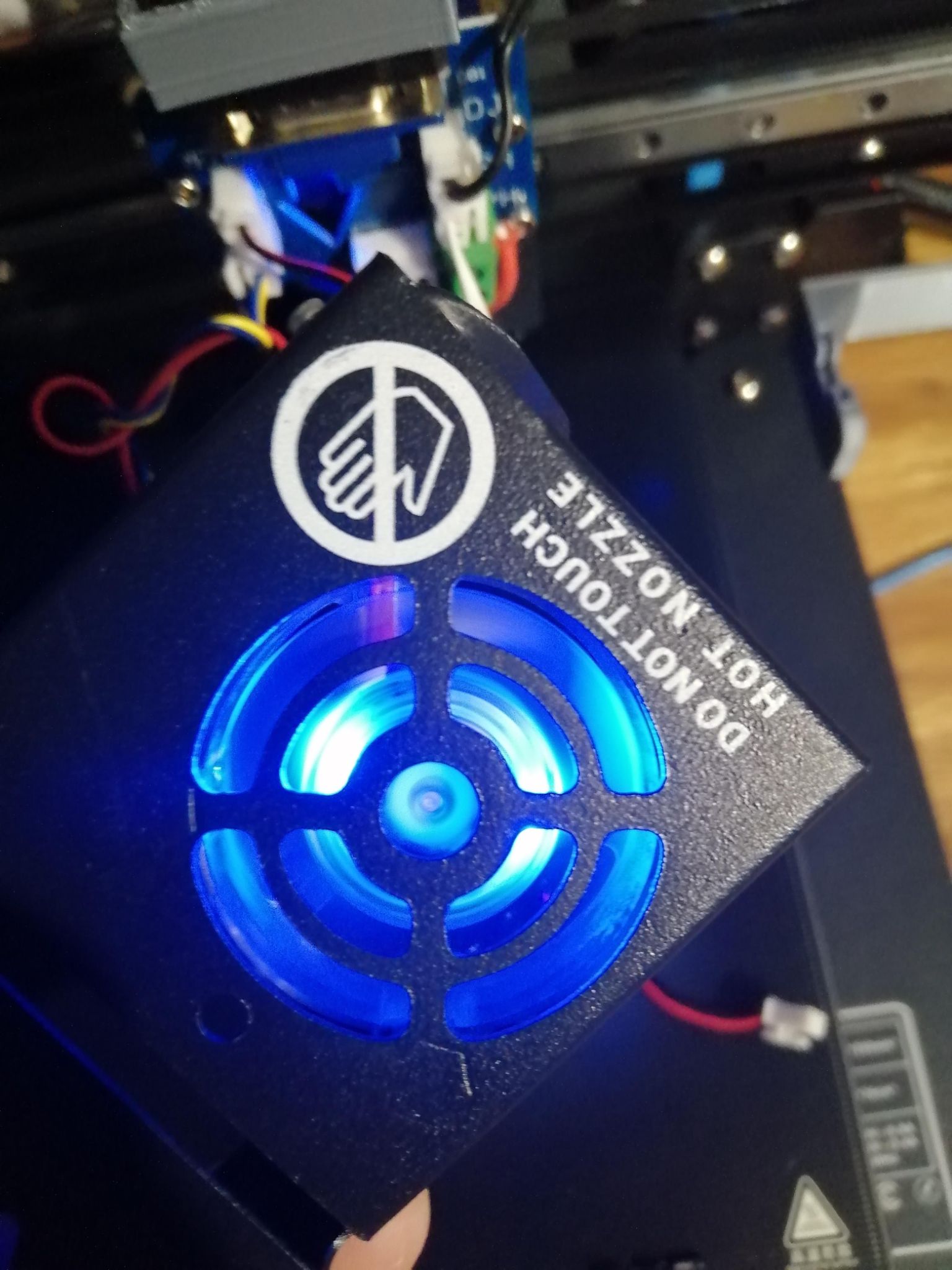

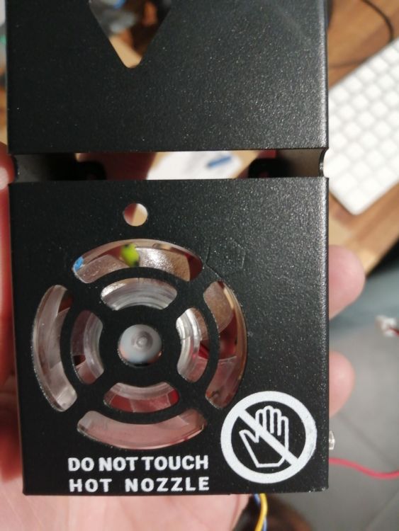

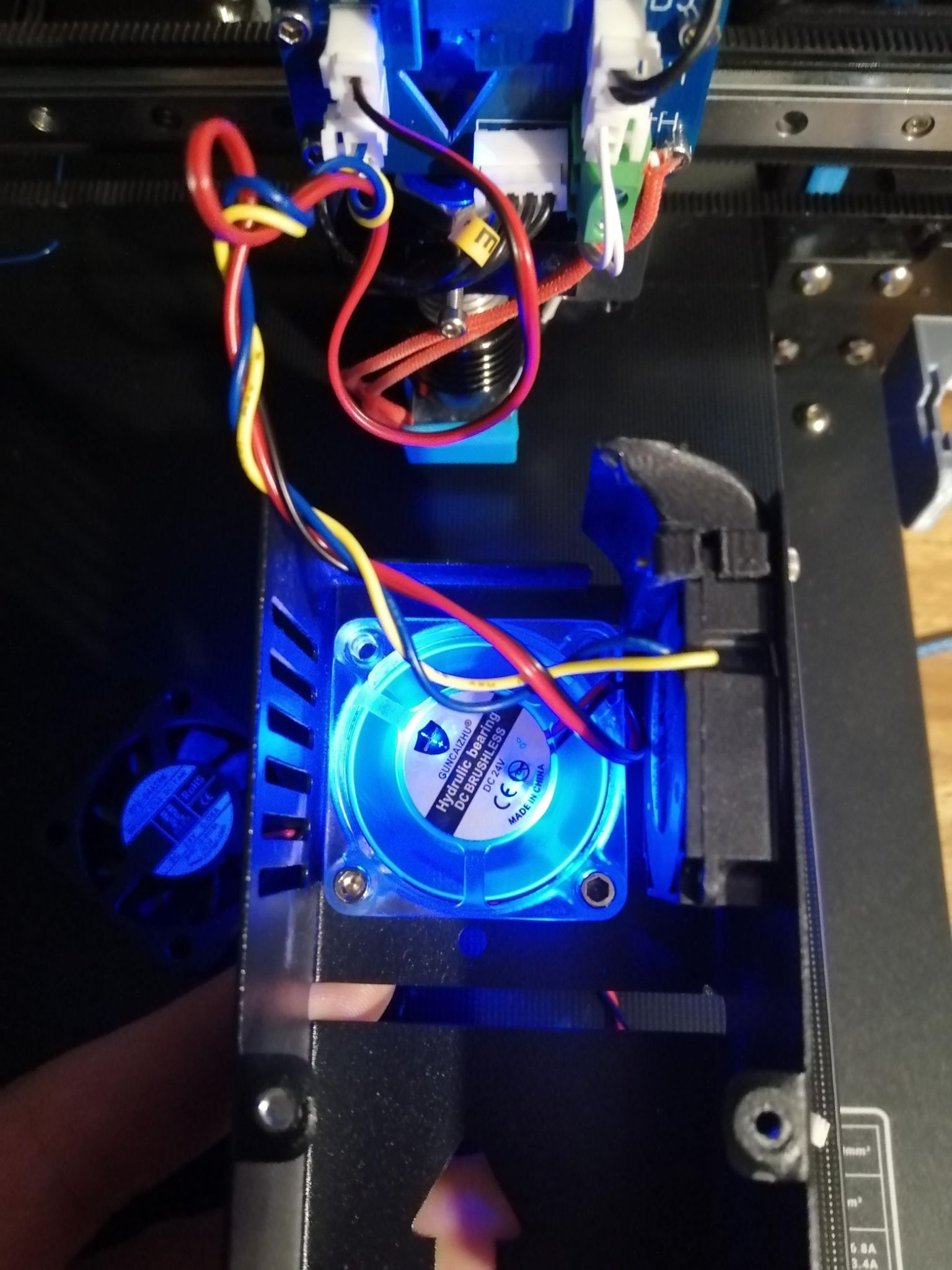

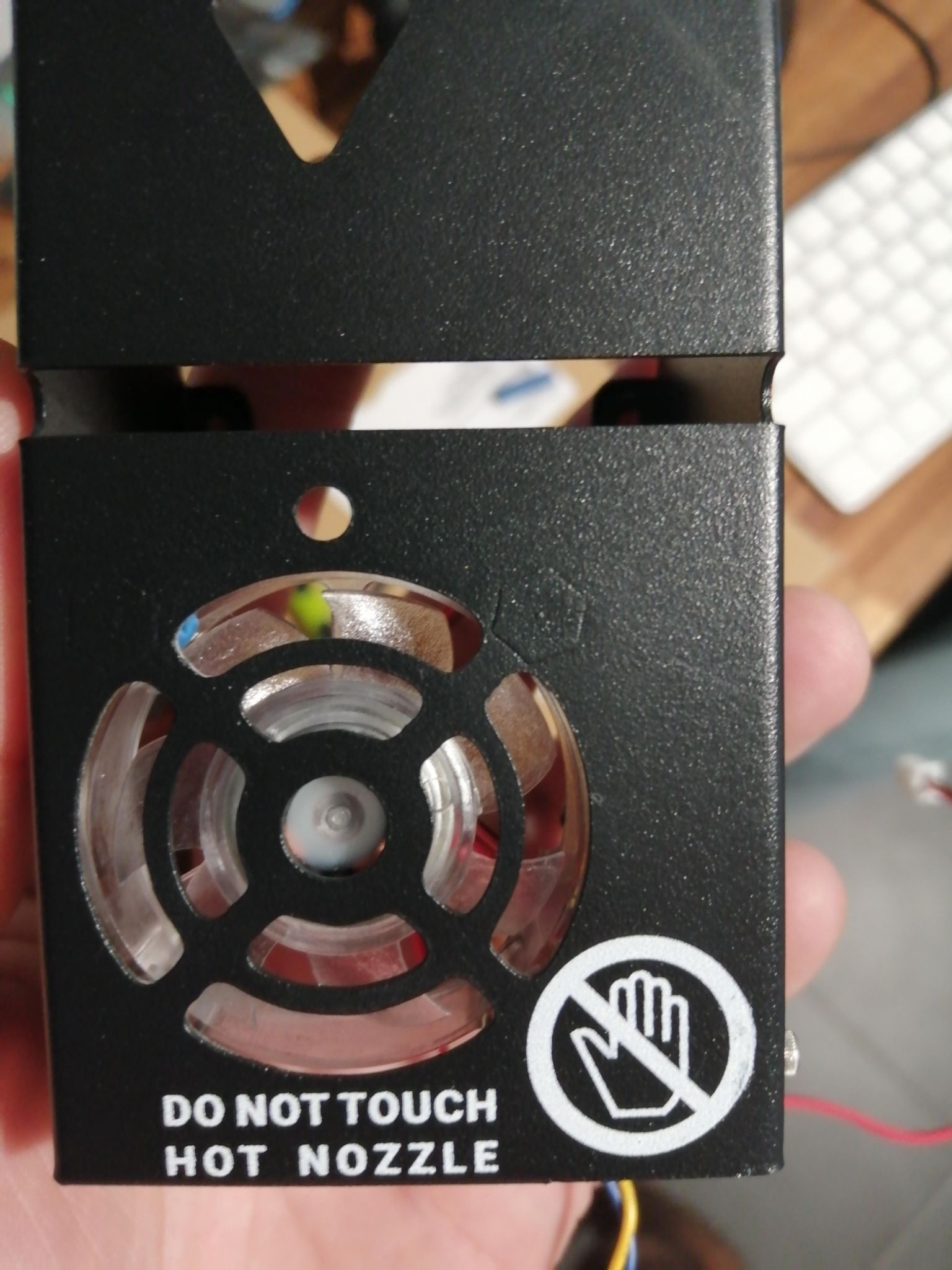

Changement effectué résultat une très belle diminution du bruit au moins de moitié je dirais
Le ventilo qui se déclenche à la chauffe du bed sera remplacé aussi après ça elle sera très silencieuse.
Autre point positif, à la suite de la mise en place du kit qualité, j'avais enfoncé mes sonde de temperature plus loin pour être plus proche de la temperature exacte de la buse.
J'avais refait un PID qui avait amélioré la stabilité de la temps et la rapidité de la monté en temperature. depuis la pose des ventilo, la constance de la temperature est parfaite et totalement constante. peut être hazard je ne sais pas....
j'ai pas choisi les ventilo pour le coté pimp bleu hein ^^
IMG_20200916_195108.thumb.jpg.63002ee7c3e297d7110353d46bae32c1.jpgIMG_20200916_195120.thumb.jpg.e7637602997cde06e1bceec5848ef3ad.jpg
IMG_20200916_195144.thumb.jpg.f2a76ec4912514e091492237f734eac5.jpgIMG_20200916_195136.thumb.jpg.88b09e21518a40e3105bdf29310063a8.jpgIMG_20200916_195731.thumb.jpg.500b228ac5495da2ec8c714f7279257b.jpg

montage sur joints orings ? belle effet de lumière c'est jolie
ça n'était pas voulu mais c'est chouette
qu'elle est la valeur en dBa pour les nouveaux ventilos @NOX?
Sur les ventilos d'origine j'ai 62 dBa mesure à environ 30cm; en rajoutant deux joints oring j'obtiens 60 dBa c'est peu mais çà fait son effet !
les ventilos du Titan nous sommes environ 52 dBA c'est nettement plus confortable !
