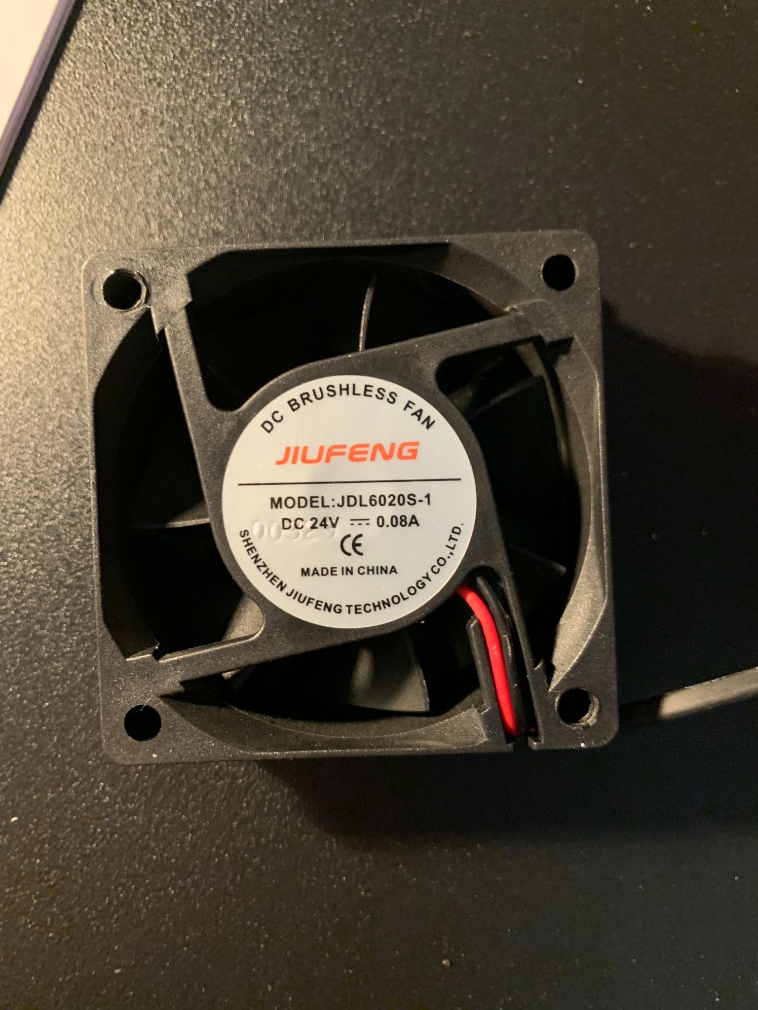

Oui c'est ça 3 ventilos. 2 en 24V 50x50x10 pour refroidir les drivers et un dans l'alim. Par contre je n'ai pas démonté l'alim donc je ne sais pas la taille exact ni la tension.
Mais effectivement ça semble être celui de l'alim le Boeing !!!
Donc pour les deux du boitiers 2x12 V monté en série 🙂 sur la CR10S PRO fonctionne nickel
à voir pour l'alimentation

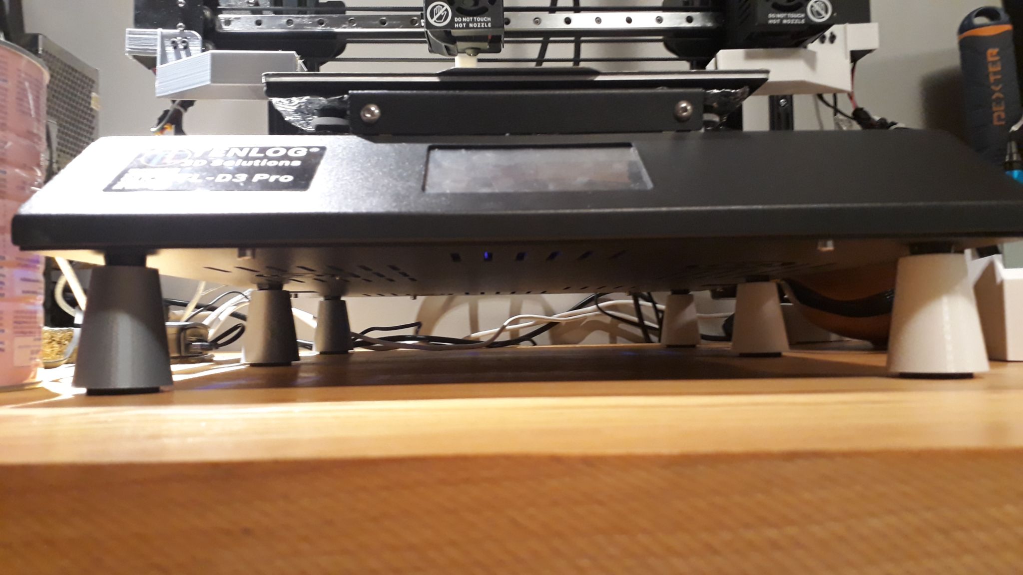

moi j'ai imprimé 6 plots coniques avec l'empreinte du tampon caoutchouc sur le dessus.
Mais honnêtement le gain est très limité de mon coté niveau bruit. Maintenant que c'est fait je les laisse, mais le bruit est kif kif pour moi.
Par contre je trouve que c'est quand même mieux pour la ventilation. Les plots caoutchouc d'origine font à peine 15mm de haut, et comme il y a quand même 3 ventilos sur la face inférieure de l'imprimante ca permet à l'air de mieux circuler (je pense). Pour l'été prochain ...
Mes plots imprimés font 6cm de haut (mais le plot caoutchouc rentre de 10mm dedant) et 35mm de diamètre à la base (j'y ai collé des tampons de pied de chaise dessous 🙂 ).

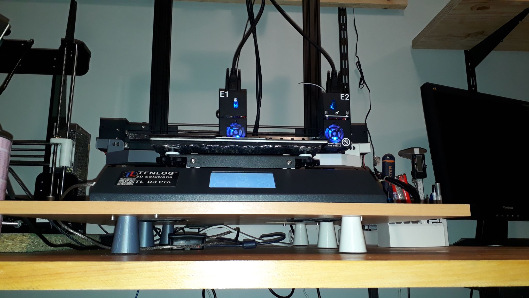

J'ai fait comme NOX et j'ai mis ces ventilos sur les extrudeurs : https://www.amazon.fr/gp/product/B08GFPVSFG/ref=ox_sc_act_title_1?tag=imp3dforum-21
Par contre j'ai modifié la vitesse dans le setting pour mettre 255 au lieu de 200 pour qu'ils tournent à fond. Même comme ça ils sont silencieux.

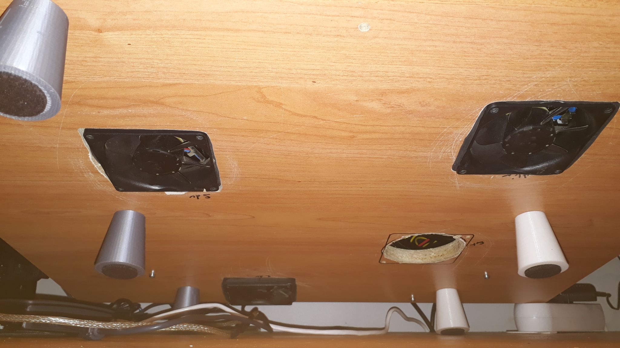

Coté base de la machine j'ai fait de gros changement. Comme dit plus haut je voulais intégrer des 8025 12V mais la place manque.
Donc j'ai refait une plaque inférieure en bois (avec de la récup d'une étagère en aglo de 18mm d'épais).
Plaque en bois dans laquelle j'ai fais 4 gros trous de 80x80. 3 pile poile à l'emplacement des ventilos d'origine et le 4ème un peu à l'écart pour servir de sortie d'air et dans lequel je ne mettrais pas de ventilo.
J'ai monté 3 ventilos 8025 12V. Deux en série pour les drivers puisqu'à l'origine c'est du 24V.

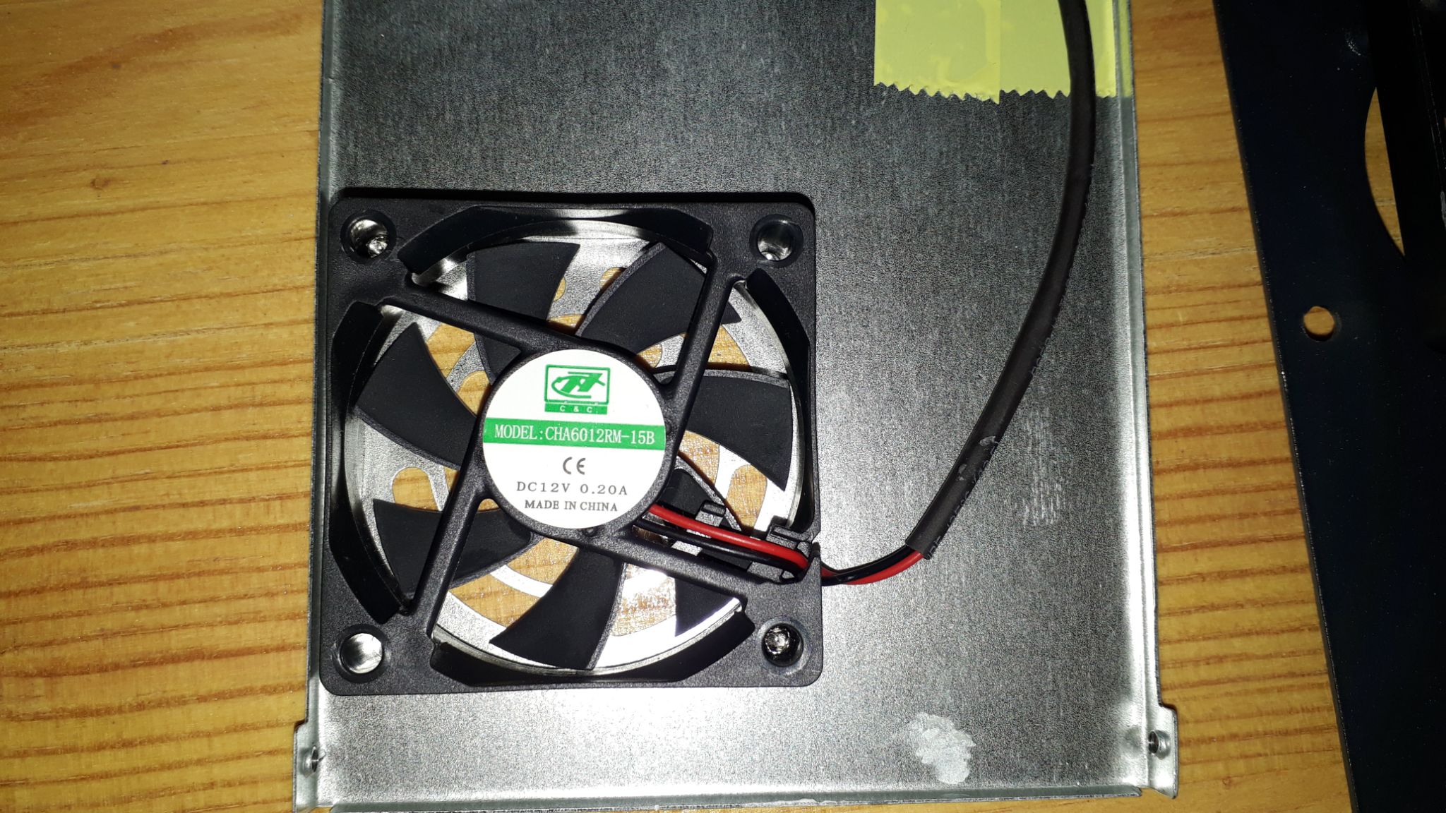

Pour l'alim, j'ai simplement démonté la plaque d'alim où est monté le ventilo et j'ai laissé l'alim ouverte comme ça. Comme j'ai mis le 3ème ventilo 8025 en face ça souffle sur l'ensemble de l'alim.
Bonne surprise, le ventilo de l'alim est un 12V et non pas un 24V comme tous les autres de l'imprimante. Donc pas de modif de câblage, j'ai branché direct le 8025 12V sur l'alim.
Je referme le tout en vissant ma nouvelle plaque de fond en bois à la place de la plaque de fond métal d'origine (faut être minutieux pour bien faire les repérages pour les perçages).
Et pour que ça respire j'ai mis des pieds de 50mm sous la plaque pour surélever le tout.
Je mets en route et je mets en chauffe les deux buses et le plateau pour tirer un peu sur l'alim .... !!!! quel silence !
à 80° les deux venitlos du boîtier et les deux extrudeurs se mettent en route et c'est un léger souffle que l'on entend.
Au bon de quelques minutes, c'est celui de l'alim qui démarre (vous savez celui qui n'arrête  pas d'accélérer et de ralentir !) et là si je ne regarde pas sous l'imprimante pour voir si il tourne je ne l'entends même pas.
Est-ce que ça souffle ? tu m'étonne, des 8025 comparé aux pauvres 5010 d'origine c'est le jour et la nuit question souffle, mais à l'inverse c'est hyper silencieux.
Je ferais des photos du montage final, mais je voulais partager mon enthousiasme.

Voilà ce que ça donne une fois fini.
Vu de dessous AVANT :
Vue de dessous APRES :

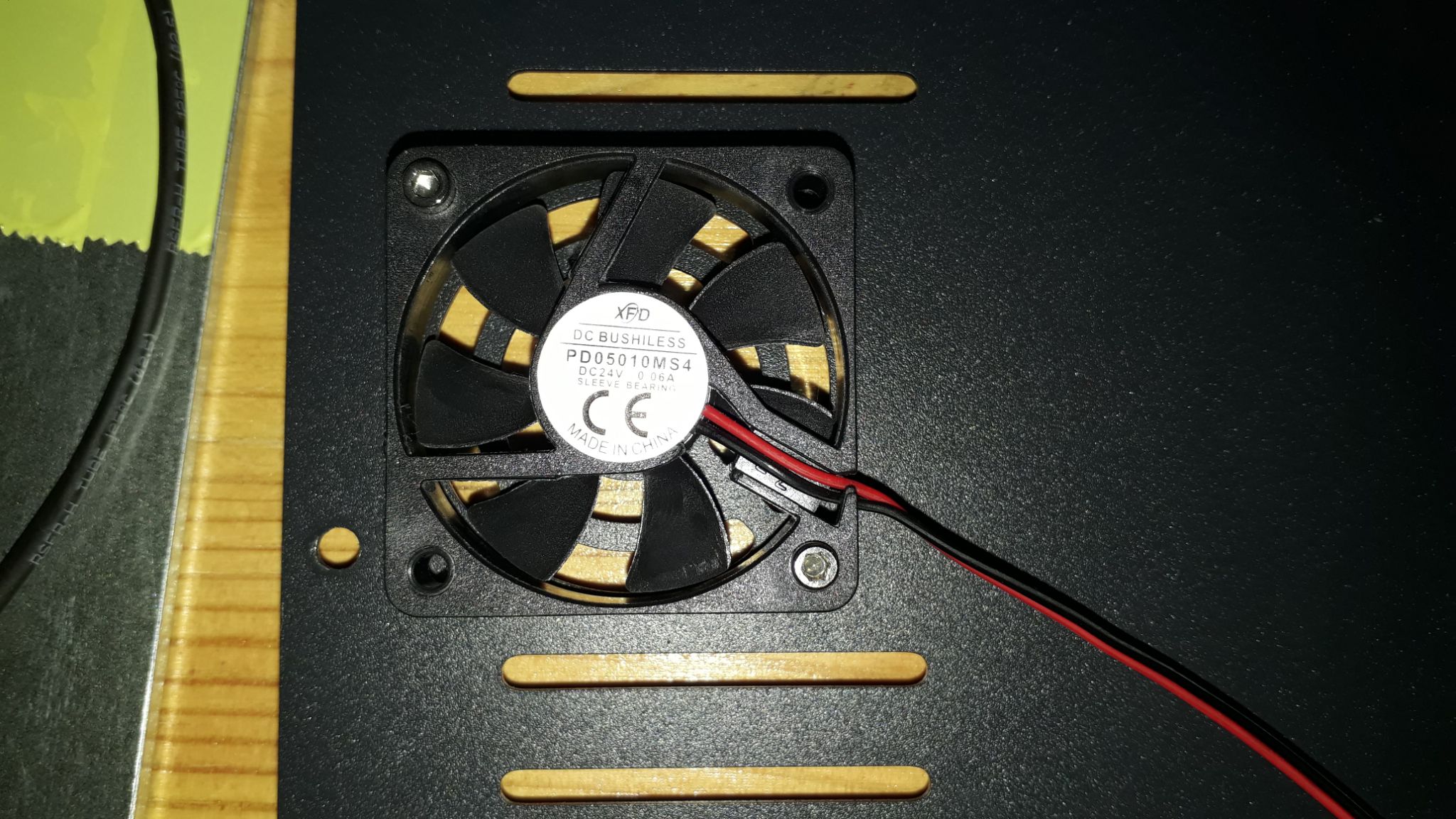

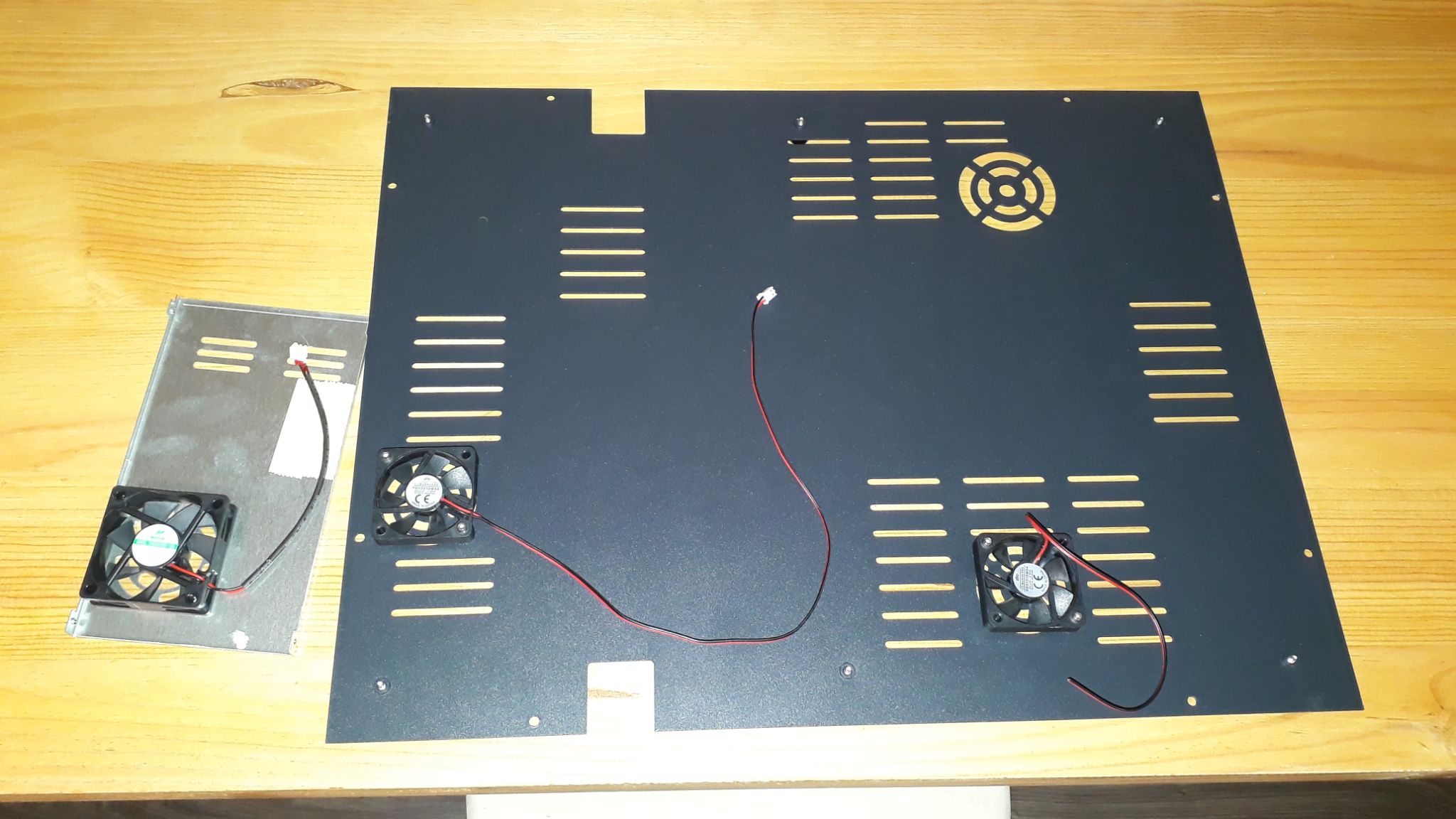

Les deux ventilateurs de drivers sont à l'origine des 50x10 24V 60mA.
j'ai mis 2 ventilateurs 80x25 PAPST 8412 N/2GL. Ils sont en 12V 45mA. Mis en série pour ne pas avoir à mettre d'abaisseur de tension.
Le ventilateur de l'alim est un 60x15 12V 200mA. Là aussi j'ai mis le même 80x25.
J'ai fait un 4ème trous. Je pensais y mettre un 4ème ventilateur inversé pour extraire, mais franchement la poussée des 3 autres fait sortie un courant d'air important par ce trou sans rien (et aussi par les fentes de ventilation du boîtier).
La planche bois vient donc en lieu et place de la plaque métallique d'origine, et j'ai enlevé la tôle de l'alim pour la laisser ouverte (comme elle est elle-même dans le boîtier de l'imprimante ça ne risque rien).
Pour ceux que ça intéresse, voici les ventilos d'origine :

La bonne nouvelle, c'est qu'un Noctua en 25 mm passe avec l'alimentation de base (le ventilateur est maintenant un 60x60x20 mm) et il y a 7 à 8 mm de marge avec le premier composant.
Et puis par rapport à la tôle de fond de l'imprimante on a bien 5 mm de jeu supplémentaire, donc en remodélisant la plaque de fond de l'alimentation et en l'augmentant de 5 mm a passera encore mieux (même si je pense qu'avec la plaque de base ça passe aussi).
Par contre, la mauvaise nouvelle c'est que les ventilateurs sont passés en 24 V ... donc convertisseur de fréquence et là ça me fait beaucoup plus ****. Ce qui explique que niveau bruit ce n'est plus un boeing mais une flotte complète de boeings 🙁.
