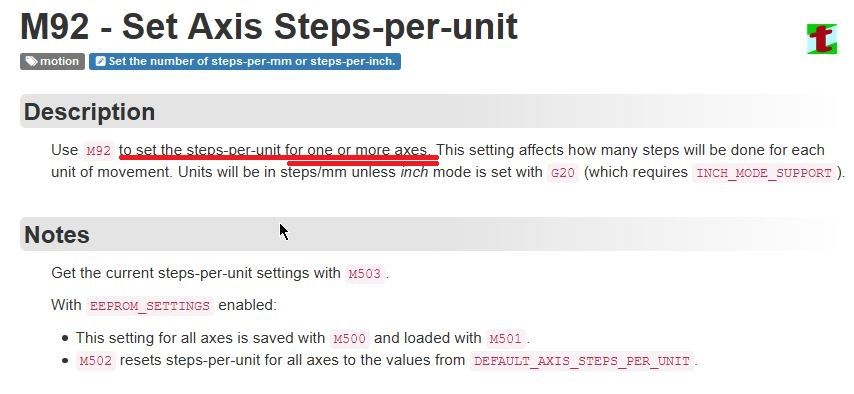

Inutile de se faire des nœuds au cerveau. La «Bible» du Marlin pour la commande M92 le dit, On peut le faire pour un ou plusieurs axes à la fois :

L'erreur la plus fréquente est de mettre une virgule au lieu du point décimal anglo-saxon. Dans ce cas, Marlin ne prend pas en compte les directives suivantes de la commande (la différence n'est pas toujours facile à voir entre . et , ) 😉
