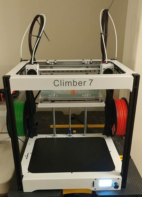

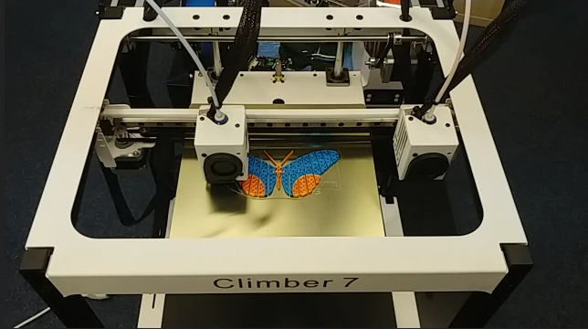

Je suis un heureux propriétaire d'une Ender 3, que j'ai un peu modifié avec le temps.
Je me suis intéressés à la double extrusion, avec 2 têtes indépendantes, il y a plusieurs mois. Je n'ai malheureusement pas 500€ ou plus pour investir dans des grandes marques.
Et je suis tombé par hasard sur la Climber 7 d'un petit fabricant chinois XTLW3D, qui est vendu autour de 310€.
Il y a plusieurs semaines, j'ai donc acheté cette Climber 7, et je viens vous partager mon retour sur cette imprimante :
Voici les caractéristiques :

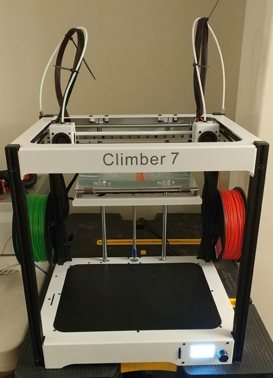

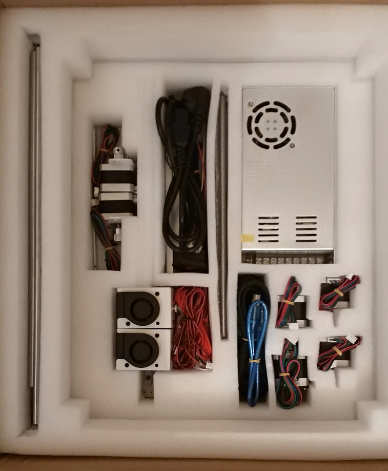

Alors, les Mécanos, n'étant pas mon fort, j'ai sollicité l'aide d'un ami ( @Bosco2509 ), qui a plus d'expérience que moi pour m'aider à la monter et la régler.

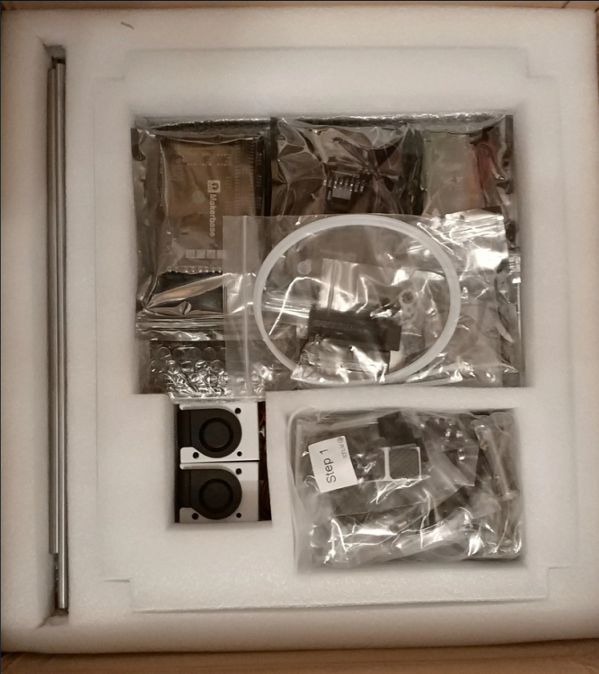

Car au déballage, j'ai été surpris de voir ceci en ouvrant le carton :
Il n'y a même pas de notice de montage dans le carton. La notice est fourni par mail lors de la confirmation de la commande.
Donc attention à surveiller les "courriers indésirables ou Spam", car c'est comme cela que je l'ai reçu.  Heureusement la notice est en Anglais et non en Chinois.
Attention également ! Il n'y a aucun échantillon de filament ou bobine fourni avec. Il faut penser à en acheter !
Dans mon cas, ayant déjà une Ender 3, j'ai plusieurs bobines en stock.
D'après la notice, il faut 1 heure pour la monté.
Donc avec @Bosco2509, nous avons mis plus de 4 heures. Car même si chaque étape de montage correspond 1 sac de pièces, il faut être tout de même doué pour  trouver quelle pièce va où.
A partir de là, je ne remercierai jamais assez @Bosco2509, qui a sût la monté.

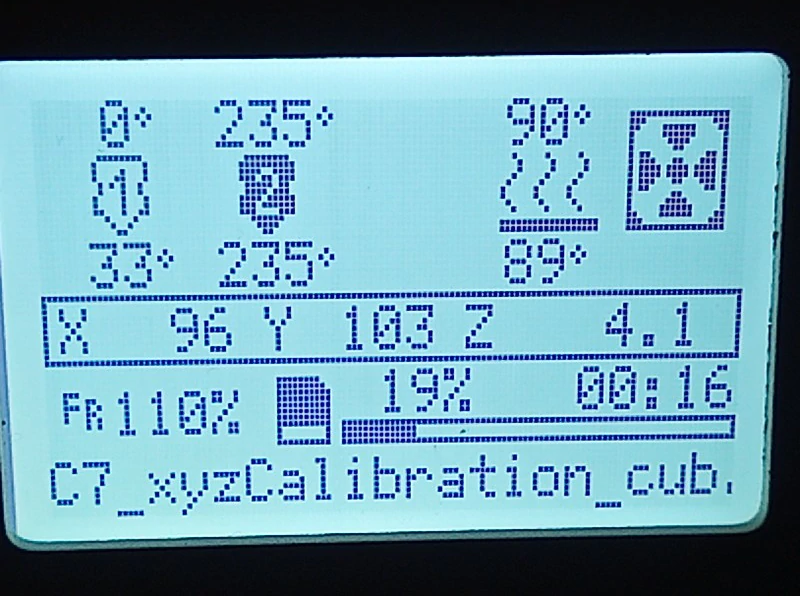

Une fois tout les soucis réglé, il faut utiliser Cura ou Simplify. XTLW3D fournisse sur la carte SD un profil pour Cura (ancienne version).
Car si on imprime avec le profil par défaut, cela donne cela :
235°C de buse et 90°C de plateau, c'est relativement trop chaud pour du PLA.
Donc là aussi, @Bosco2509 à optimisé le profil pour Cura 4.7.

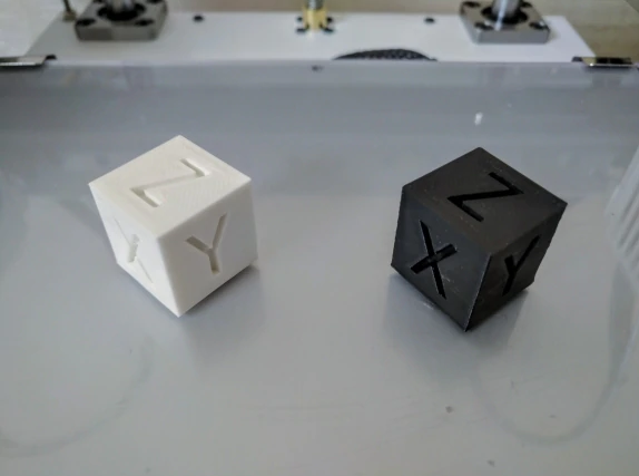

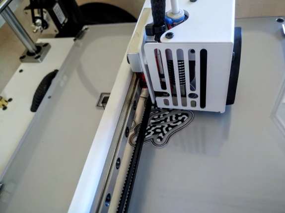

Donc après réparation et réglage, voilà 2 cube réalisé en "mode miroir" :

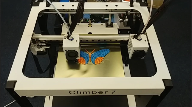

Puis, sur les conseils et réglages, j'ai imprimé en 2 couleurs :
Note qu'il faut impérativement une tour de purge ! Même une petite, mais il en faut une ! Ici la tour de purge fait 10x10mm.

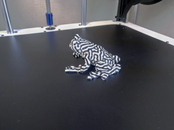

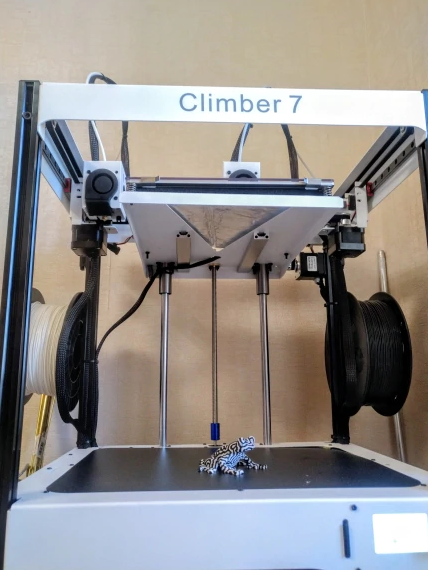

Qui a donné ce résultat final :
Cette grenouille, c'était il y a quelques jours.

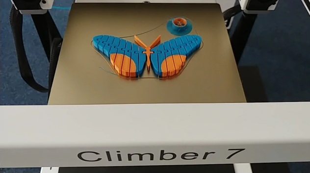

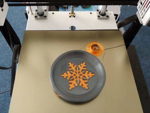

La plaque en verre fourni avec l'imprimante, n'est pas plane. Les impressions se décollaient souvent.
J'ai donc acheté une plaque PEI  pour faciliter les impressions, et voilà ce que cela donne :
Je ne me suis pas arrêté là... et j'ai imprimé cette petite assiette :
En conclusion, c'est une bonne surprise pour moi, car désormais, même après avoir suer sang et eau, elle imprime relativement proprement.
Je connais déjà l'avis @Bosco2509, que j'invite à partager son avis, étant donné sa participation non négligeable.
Je suis cependant déçu sur un point : la nécessité de faire une tour de purge systématique.
Mais toutes les tentatives à ne pas en imprimer une, ont tournés au dégueulasse ou à la catastrophe.
Car si j'ai bien compris : Il faut purger car au changement de tête, il faut supprimer tout les fils qui dépassent de la buse.
Il y a encore 2 ou 3 choses à régler au niveau du slicer, pour optimiser les impressions... mais je vais petit à petit trouver les remèdes.
Ma priorité, en suivant les conseils de @Bosco2509, c'est de la fiabiliser et sécurisé mieux la partie électrique.
A la question : Est-ce que tu la recommande ? Si oui à qui ?
Je vous répond que :  Oui je peut vous la recommandé. Mais uniquement à un connaisseur, quelqu'un qui saura résoudre et mettre les mains dedans.
Je donnerai le même conseil que @Bosco2509, c'est de la fiabiliser. Changer ou rajouter les pièces nécessaires.
A la question : Quels sont les défauts de cette Climber 7 ?
  • Tout ce qui est électrique doit être vérifier, contrôler à la loupe. Il a avait quelques câbles âbimés et des connecteurs qui a fallût refaire.
  • Toujours côté électrique, c'est la carte MKS qui alimente directement le plateau et la buse.
  • L'alimentation électrique est un peu sous alimenté en puissance, les 350W, sont peut être insuffisant.
  • Le plateau en verre n'est pas plat.  C'est une vrai calamité pour accrocher le verre.
  • L'absence d'un Autonivellement par BLTouch ou autre, complique le nivellement du plateau.
  • La nécessité d'utiliser des tours de purge. Il n'y a pas de petites brosses qui viens nettoyer avant le démarrage de la tête.
  • Pas de communauté, comme chez Creality. Les quelques possesseurs de cette Climber 7, ne sont pas Français, ni Francophone, ni Anglophone.
  • Ne pas chercher à imprimer selon les paramètres de XTLW3D ! Il imprime avec des vitesses de 200mm/s. Mais les meilleurs résultats sont à des vitesses de 40mm/s et 60mm/s maximum.
  • L'absence de direct drive et es 2 extrudeurs "en plastique" sont des calamités là aussi. Il faut faire des rétractations de 5 à 10mm.
  • Le Fanduct de refroidissement du filament qui d'origine souffle sur le bloc de chauffe et non sur la buse.
  • Quand elle imprime, tout sur l'imprimante vibre, ce qui génère un bruit de fou.

il y a 17 minutes, Alex82 a dit :
Oh le beau plateau doré !
C'est sûre qu'investir un peu d'argent pour un meilleur plateau, cela change tout de suite tout.
En tout cas : Bravo !

Mon avis est nettement plus sévère... mais je suis exigeant... c'est donc normal... vous voilà prévenu !
Mon avis est que : Au déballage c'est une usine à gaz ! Un vrai bombe à retardement ! Il faut impérativement l'améliorer et résoudre tout les défauts !
Il faut partir l'idée en tête qu'elle a plein de défauts et qu'il faut tout passer à la loupe.
On était 2... et malgré mon soin à tout vérifier, on est passé tout les 2 à côté de plusieurs trucs.
Elle n'est clairement pas faite pour un novice/débutant.
Il faut immédiatement détecté les problèmes, sinon ils empirent.
Il est prudent d'avoir déjà une première imprimante pour imprimer les pièces pour réparer et améliorer.
Je recommande donc en 1er lieu : D'installer des mofsets pour le plateau, c'est un indispensable ! Et accessoirement en installer 2 autres pour chaque buse (hotend).
Il faut soulager l'électronique de devoir alimenter les 2 buses et le plateau.
En second lieu : Mettre une meilleure alimentation. Je mettrai une 500W si cela tenait qu'à moi.
En troisième lieu : Mieux refroidir le compartiment où est logé l'électronique.
La carte telle quelle chauffe terrible. Faut mieux la refroidir. Sinon elle va claquer de nouveau.
En 4e lieu : La rendre plus silencieuse et plus précise avec des drivers moteurs TMC2208.
Pour ce qui est du reste... c'est d'optimiser le refroidissement du filament par de meilleur fanduct. Pour moins souffler sur le corps de chauffe. Remplacer les ressorts, etc...
